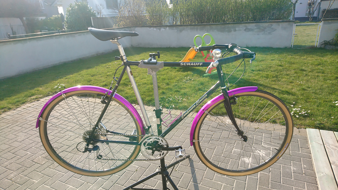

Bei dem Lenker mit Endschalthebeln, hast du da beim Einlenken noch genug Abstand zu den Knien oder täuscht die Perspektive des Fotos?
Das Thema hört nie auf , was meinst du was die ganzen Gussteile an dem Rahmen so extra wiegen , weshalb man so leichte Rohre mit solchen Schwergewichten an Lötfittings kombiniert ist echt unerklärlich .Das kann doch niemals ein 731 sein, das klingt nach 0,8 oder 0,9mm durchgehend. Was gibts da von Reynolds?
Kühl! Magst du mir die mal zeigen? Dia Compe in der 600er Form konnte ich nicht finden..nachgesehen: Ich habe ein Pärchen von Dia Compe mit schwarzen Hoods. Alles noch in Ordnung. Die Hebel sind gefedert.
Hm... Ist mir jetzt noch nie aktiv aufgefallen, dass ich da ranschlage, aber potentiell könnte das schon passieren. Aber das Oberrohr es recht lang und der Vorbau ist auch nicht ganz kurz.Bei dem Lenker mit Endschalthebeln, hast du da beim Einlenken noch genug Abstand zu den Knien oder täuscht die Perspektive des Fotos?
It's not a bug, it's a feature: Bei einer scharfen Rechtskurve "automatisch" runterschaltenHm... Ist mir jetzt noch nie aktiv aufgefallen, dass ich da ranschlage, aber potentiell könnte das schon passieren. Aber das Oberrohr es recht lang und der Vorbau ist auch nicht ganz kurz.
Aber ja, für nen "Streetfighter" in der Großstadt, der im Zickzack zwischen den gelben Taxis herfährt, wäre das nicht die optimale Wahl. Aber ich wohne ja auf dem Land und fahre primär über Rad- und Wirtschaftswege![]()
