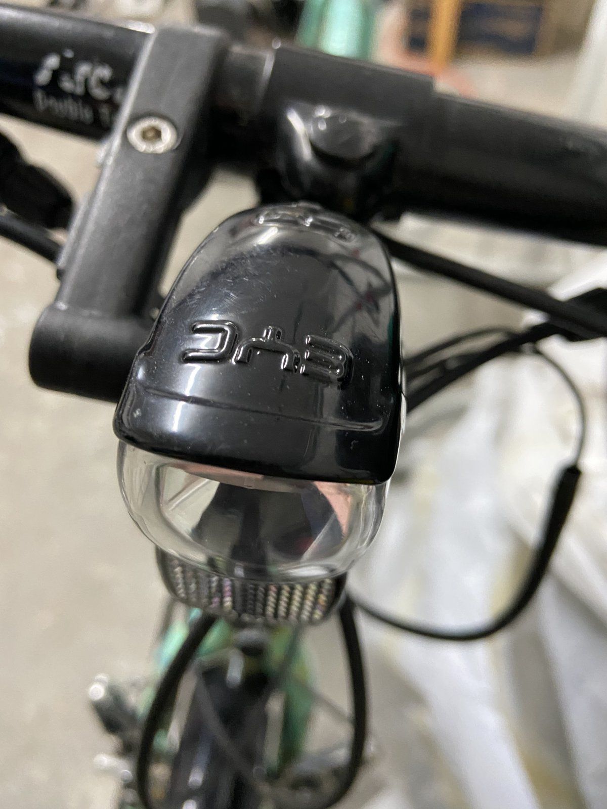

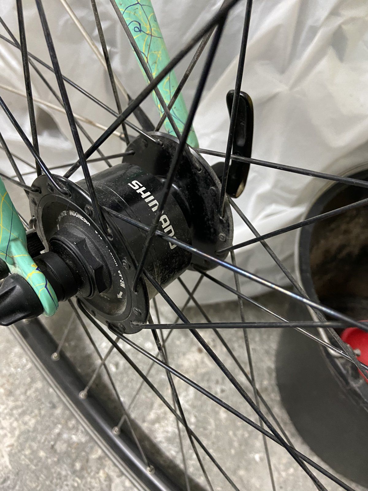

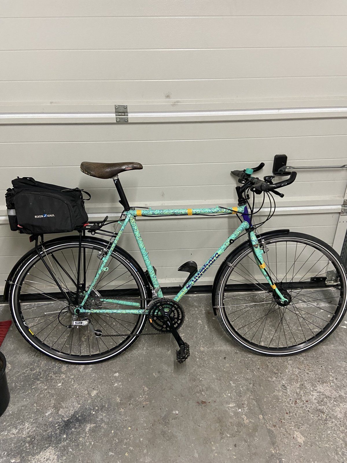

Nachdem beim Alltagsrad die Alten Ukai Kastenfelgen ziemlich durch waren und ich eh mal nen Nabendynamo ausprobieren wollte, hab ich mal günstig was zusammengebastelt.
In Ermangelung von passenden Kabelbindern mussten Lenkerbandreste her. Sieht scheußlich aus, aber zum Probefahren reichts mal für heute. Wenn alles passt, wird das Gekabels dann mal ordentlich verlegt. Und ne Wäsche hat sich der Pacer auch mal verdient.

Schöner Pacer, ich gebe zu ich hab erst auf die Bilder geschaut und die Kabelverlegung gesehen o_O und dann erst deinen Text gelesen :D
Wie willst du es denn final verlegen?
Vielleicht kannst du es ja sogar innerhalb der rechten Gabelscheide vom Dynamo zum Gabelkopf verlegen.
Wenn es am Ausfallende einen Entlüftungsbohrung gibt, schafft man es eventuell mit der Staubsaugermethode erst einen dünnen Nähfaden durch das Rohr zu saugen und dann einen dickeren Faden oder gleich das Lichtkabel nachzuziehen. Klappt aber nicht immer (Entlüftungsbohrung zu klein und/oder keine Öffnungen im Steuerrohr im Bereich des Unicrownkopfes). Einen Versuch wäre es aber wert, die cleane Optik entschädigt für die Mühe.

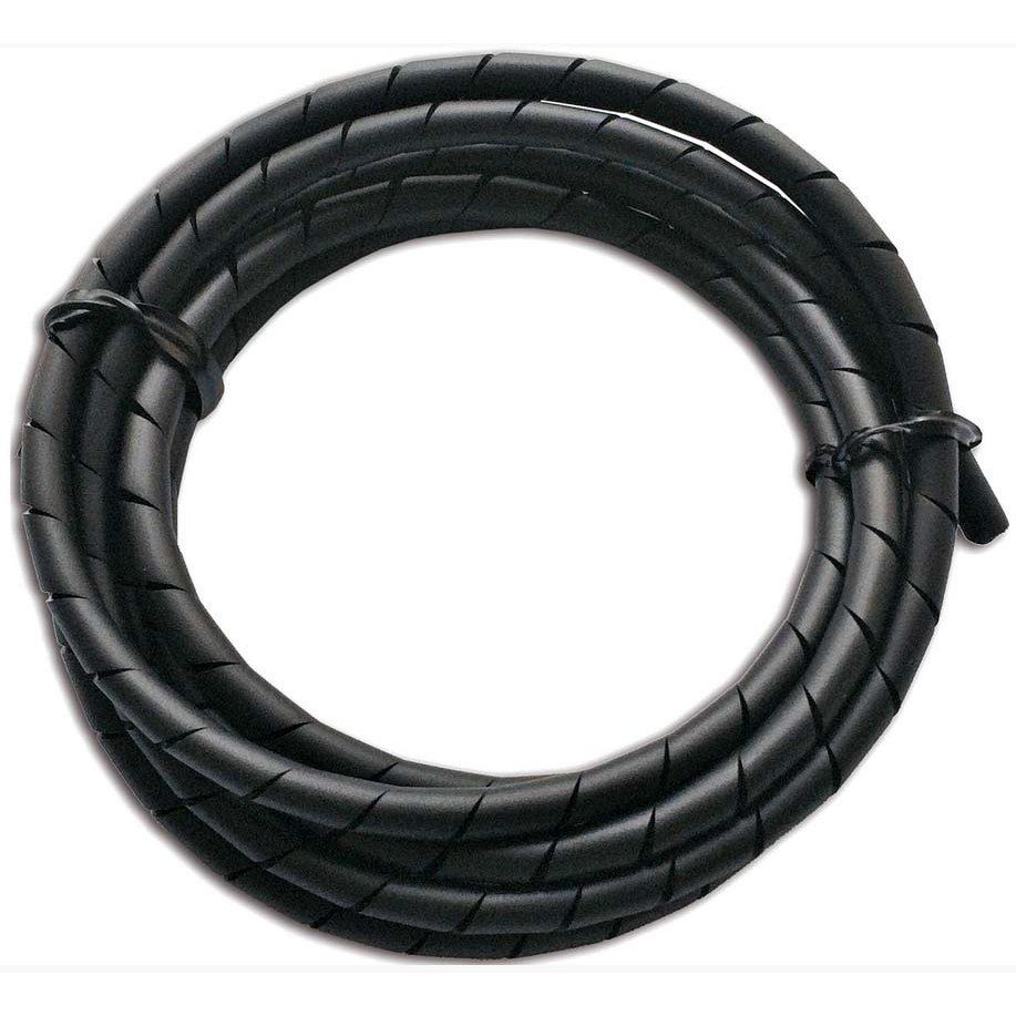

Dann am Oberrohr entlang des Bremszuges und beides hiermit umwickeln?:

Danke erst einmal für Deine Hinweise.:daumen:
Ja, es gibt eine kleine Bohrung an der Gabelscheide. Da komm ich aber mit beiden Kabeln sehr wahrscheinlich nicht durch. Ich werd’s aber mal probieren.
Aufbohren wäre ansonsten eine Option, aber bei dem dicken Lackauftrag bröselt mir vielleicht da der Lack drumherum teilweise mit weg. Außerdem ist der Rand des Loches etwas erhaben. Da könnte ne Hülse eingelötet sein, deren Größe ich nicht abschätzen kann. Das ist mir dann doch ein bisschen zu heikel. Also Bohren will ich dann da auch nicht unbedingt.
Mal sehen, was am Ende geht. Wenn man sich das Rad so insgesamt anschaut, sieht man ja, dass ich beim Alltagrad nicht so viel Wert auf Optik gelegt hab, also wäre auch eine Kabelführung außerhalb für mich kein Drama.
Für die Kabelführung am Oberrohr hab ich mir Deinen Vorschlag auch schon überlegt, stelle mir das aber ziemlich knubbelig vor und an den Zughaltern muss ich ja mit dem Kabel drumrum.
Oder hab ich Dich da falsch verstanden?
Schellen und Führung am Unterrohr war mein nächster Gedanke.
Mal sehen, meist bleibt das Provisorium ja länger als man denkt😁

Aufbohren würde ich auch nicht. Bei mir hat es an 2 Rädern funktioniert und 1x nicht, da ich das Kabel nicht durch die kleine Entlüftungsbohrung bekommen habe.
Hast du richtig verstanden und an den Anschlägen kann es evtl. knubbelig werden, anderseits lässt sich dieses Spiralband sehr flexibel wickeln. Versuch macht klug. Man muss nur darauf achten im Bereich zwischen den Anschlägen am Oberrohr nicht zu stramm zu wickeln da sich der Bremszug ja bewegt (hatte @Bonanzero ja auch schon angemerkt).

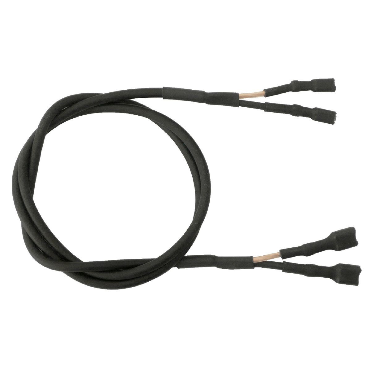

Falls du es final dann lieber offen am Rahmen entlang, z. B. mit Kabelbindern befestigen möchtest, kann ich dir das Koaxialkabel von SON empfehlen. Das ist ein sehr hochwertiges Kabel mit einer gummiartigen Ummantelung. Gar kein Vergleich mit diesen zweiadrigen, "plastik"-ummantelten Kabeln wie sie den BuM Lampen beiliegen. Das SON Kabel konnte mir mein Händler vor Ort als Meterware besorgen und ich habe es dann selber konfektioniert, gibt es aber auch fertig zu kaufen, hier ein Beispielbild:

Danke erst einmal. Ja, die derzeitige Ummantelung ist billig und Knicke bleiben auch sichtbar.
