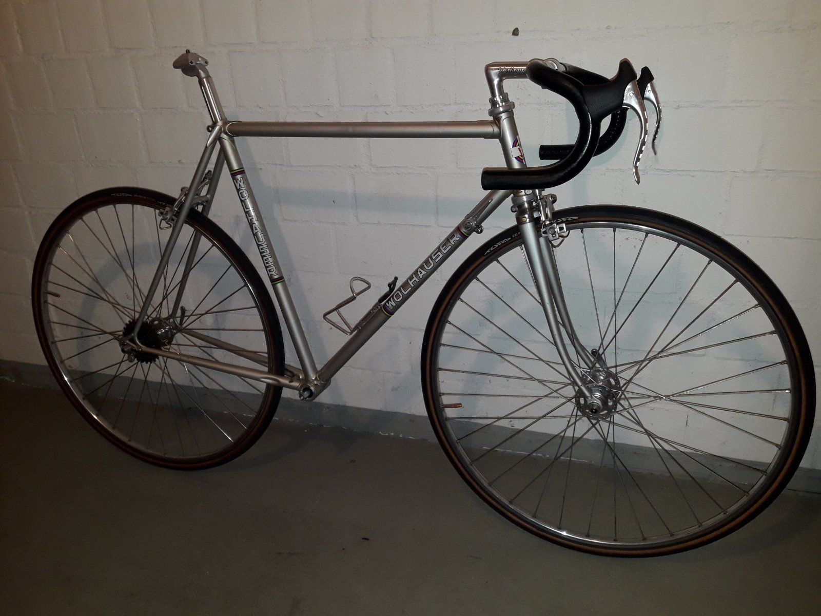

...die Franzosen, obwohl vor Nationalstolz strotzend ... sagen selbst Raymond Wohlhauser war der, eigentlich Schweizer (aus dem Kanton Fribourg) der den Franzosen zeigte wie man richtig Räder baut

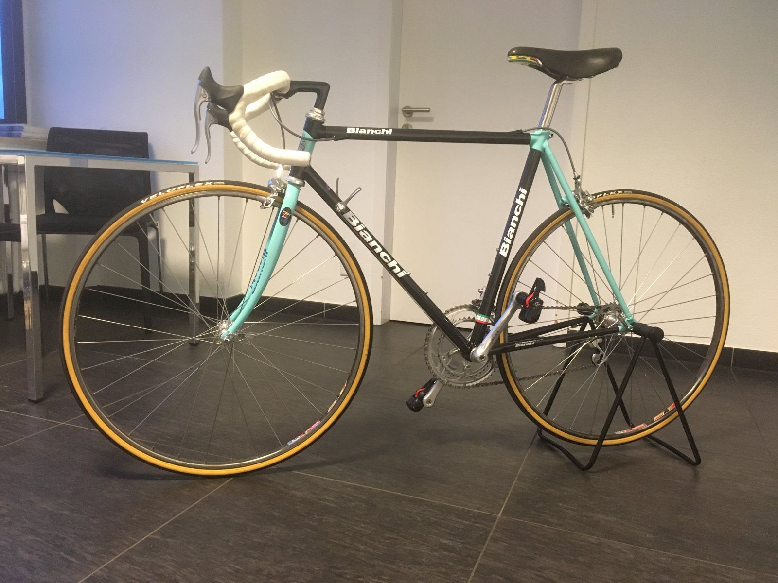

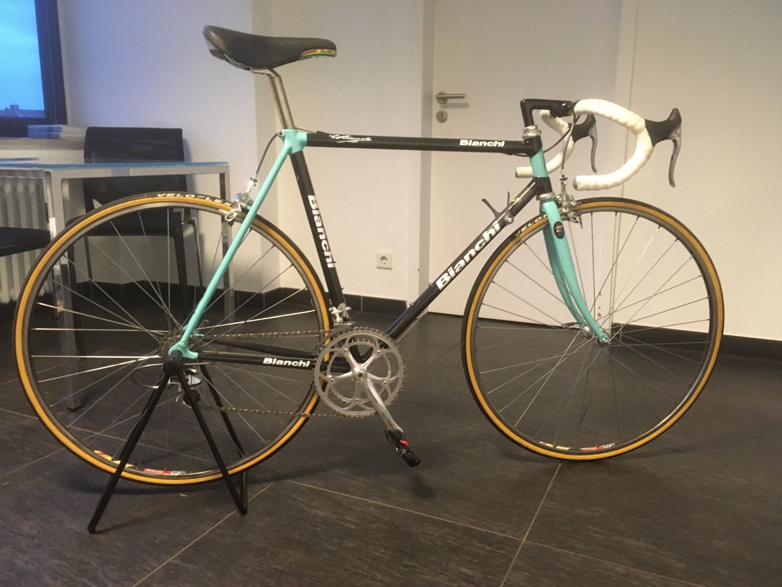

Sheriffsterne und FMB 😍 , das will ich zum Bianchi-Treffen aber mal live sehen. Nur die Stütze musste noch mal nachwischen, sonst bekommst du fettige Hände...
Warum gibts denn da keine Bilder von in meiner Datei?
Du hast die Nummern schon per PN bekommen ;)
ich hab sogar die Original Kaufquittung dazu...die Nummern matchten mit Deiner Expertise..

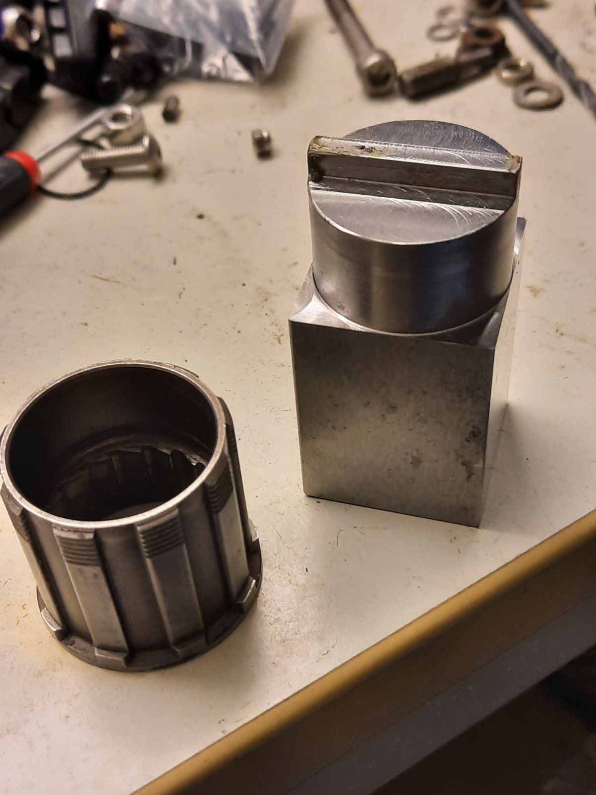

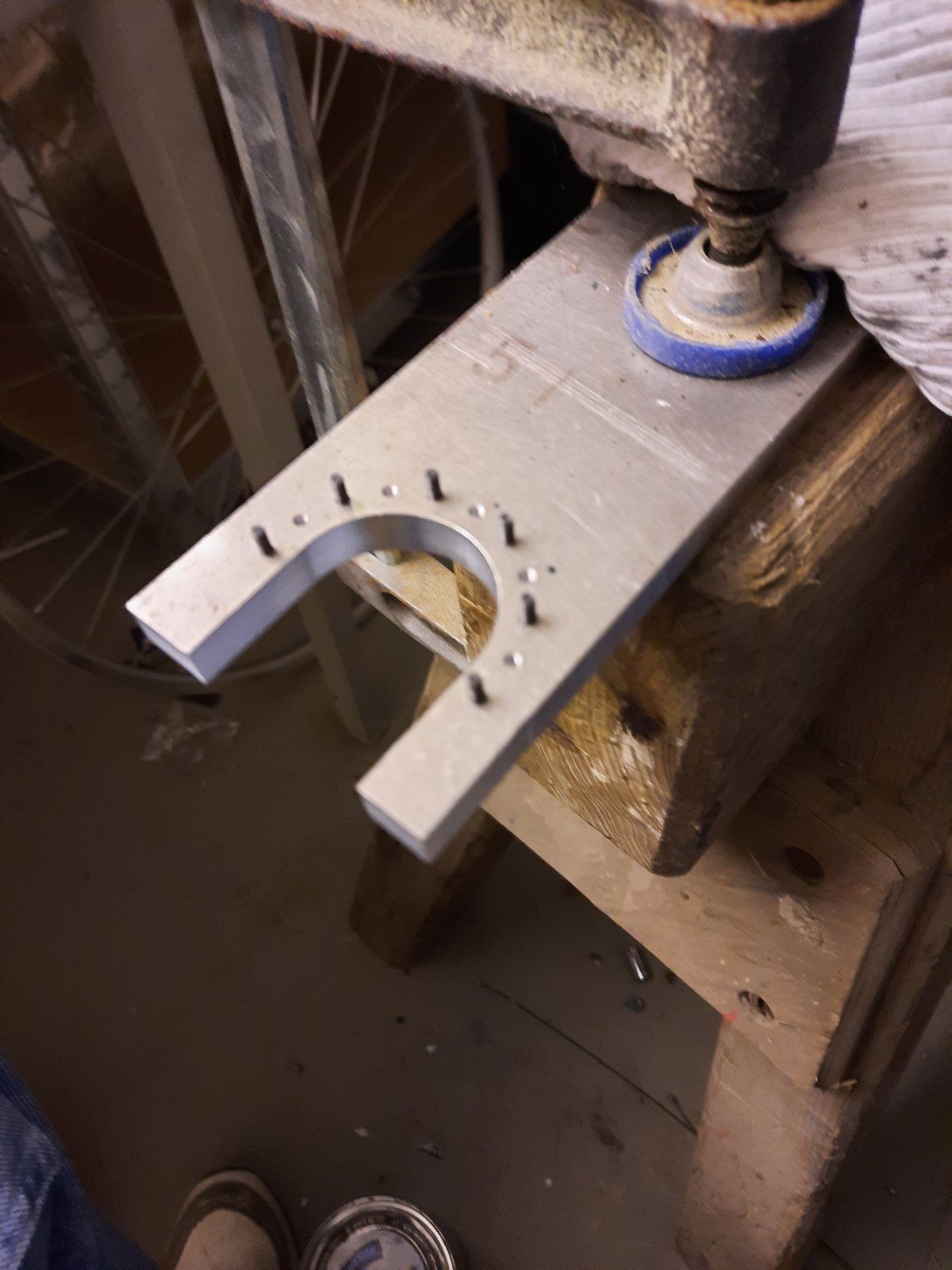

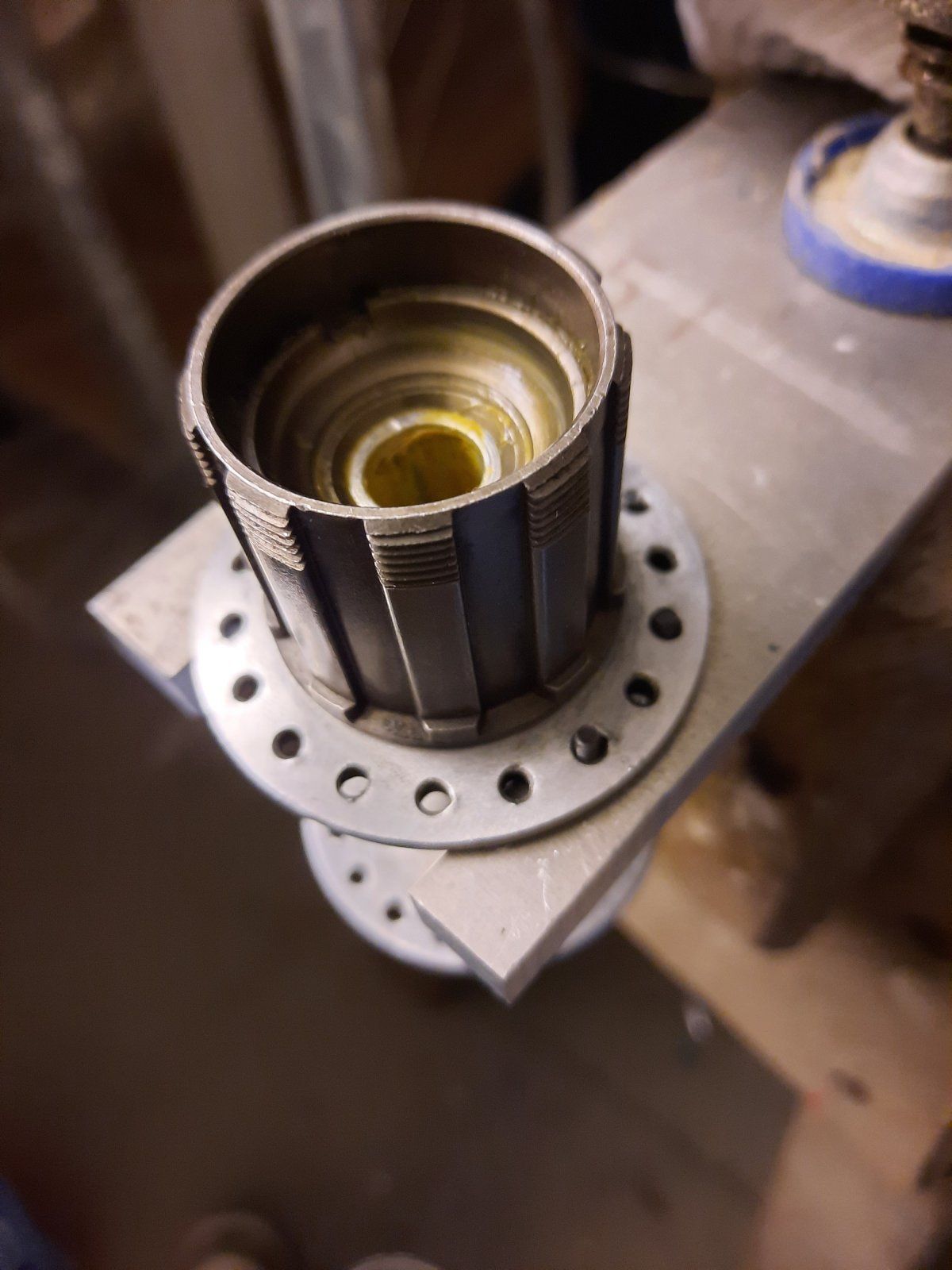

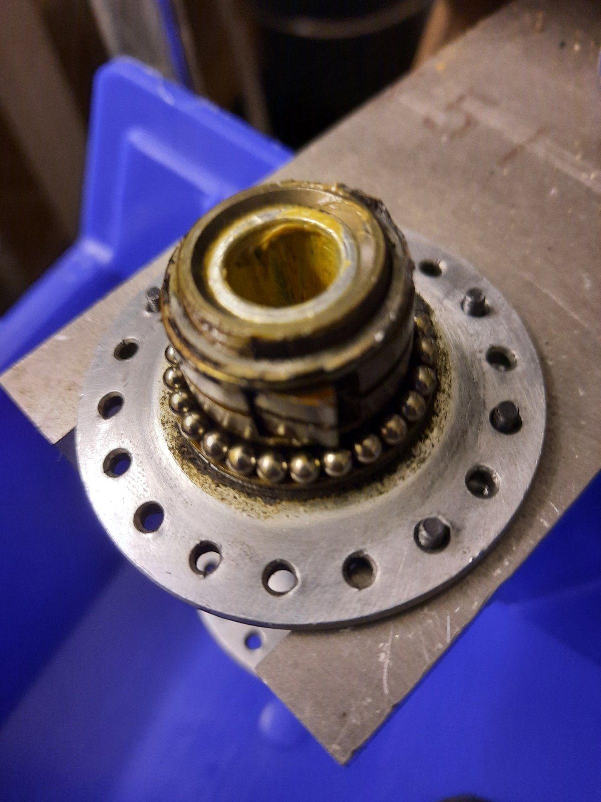

Heute Freilauf zerlegt.
Ich glaube mir sind 1/8 Zoll Kugeln stiften gegangen.
Wie viele sollen es sein ?
Ist alte shimano 600 Nabe.
Das ist gut zu wissen. Im Falle meines Exemplares zeigte er höchstens wie man sich Rahmen von Baco bauen lässt. Zumindest wenn ich richtig informiert bin. Da ist von dem Prestige seiner Person wohl nur noch der Name anwesend. Trotzdem sehr hübsch mit seinen Details.
Das Bild ist noch von @Andreas P. , hoffe das ist in Ordnung (?).
Na klar. :)

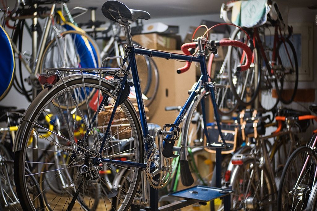

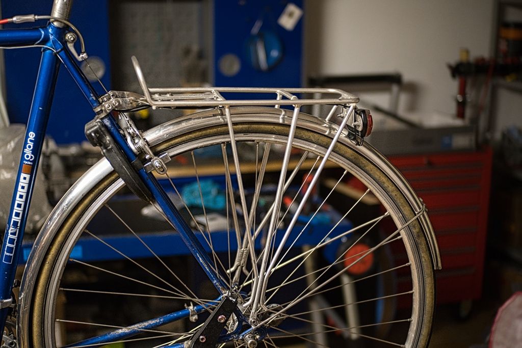

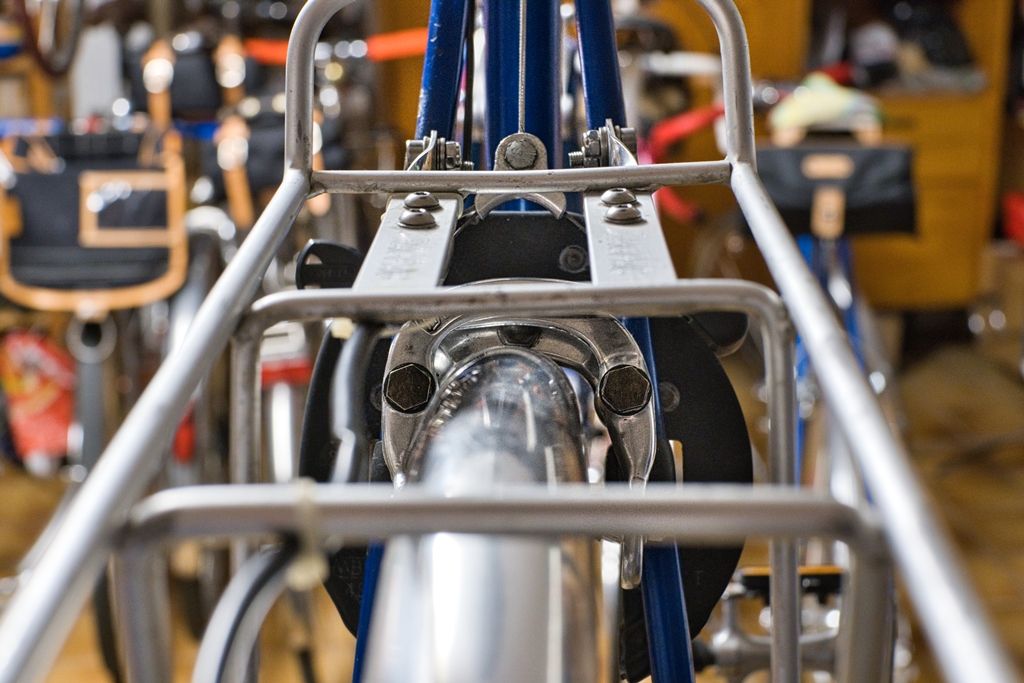

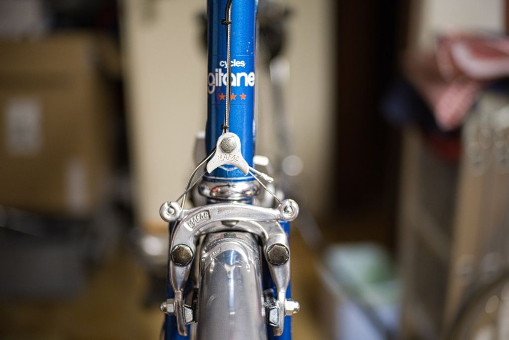

Das Alltaxrad wird für die neue Saison generalüberholt. Alles zerlegt und gereinigt, Verschleißteile getauscht.
Mir hat der hoch bauende Racktime-GT nicht so gefallen, also sollte der alte Rackpack wieder ran.
Weil aber die Streben so breit angelegt sind, passt das nicht mehr mit SZB zusammen. Also habe ich beschlossen, den alten Mafax noch eine Chance zu geben, die ich eigentlich schon in der Verkaufskiste hatte.
Es geht aber auch so recht eng zu.
Die schwarzen Gelenkschrauben haben mich etwas erstaunt. Erst hatte ich gedacht, dass da der Chrom komplett runtergegammelt ist. Aber beim Überholen ist mir aufgefallen, dass die Schrauben nicht magnetisch sind. Als ich einen kleinen Grat wegfeilen wollte, ist eine goldige Metallfarbe erschienen. Ich vermute daher, dass diese Schrauben aus Messing sind. Sehr seltsam.

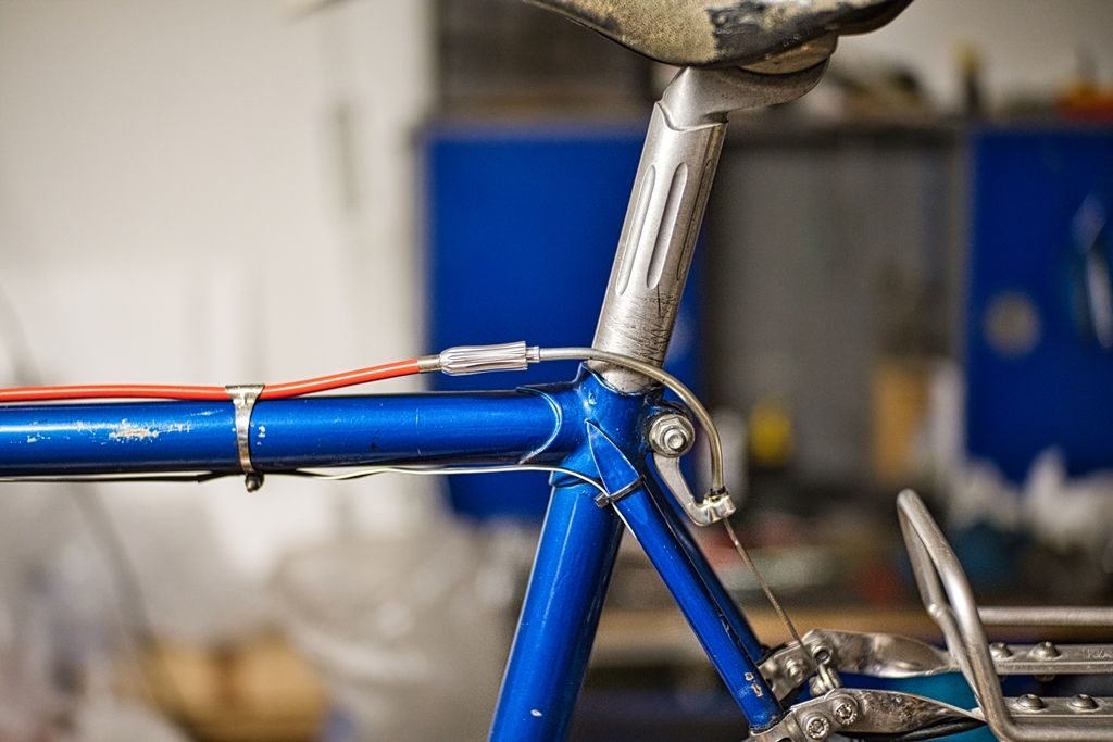

Etwas Bastelei gabs auch hier wieder: Für die Umlenkung und Einstellbarkeit des hinteren Bremszux habe ich ein V-Bremsen-Röhrle mit Zugeinstellung benutzt (ein langes Röhrle mit einem Zugeinsteller eines 90°-Röhrles kombiniert). Mal sehn, wie es sich bewährt.

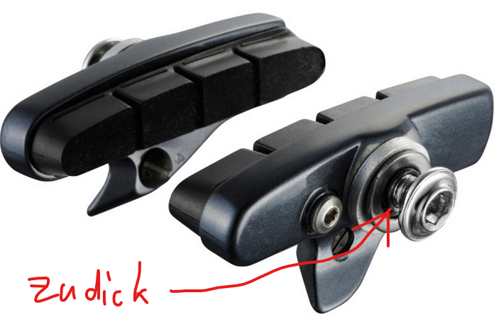

Die Original-Mafac-Bremsgummis waren runter und die Schuhe sind viel kleiner als Standard Campa oder Weinmann. Somit kann ich keine handelsüblichen Bremsgummis benutzen. Moderne Bremsschuhe mit Wexelgummis passen nicht in die schmalen Schlitze der Bremsarme, also suche ich Bremsschuhe mit Wexelgummis, die in die alten Bremsen passen. Was kann man da nehmen?
Ich hab jetzt erstmal irgendwelche Neuware verbaut, die ich noch in der Schublade hatte. Aber Die Bremsarme gehen an den schmalen Felgen sehr weit zu, so dass die Bremsschuhe nicht flächig anliegen. Das gefällt mir noch nicht so richtig.
Also bin ich noch auf der Suche nach brauchbaren Bremsschuhen. Alternativ kann ich die Bremsen auch durch Racer ersetzen. Aber ich will ja diesen Bremsen noch eine Chance geben.
