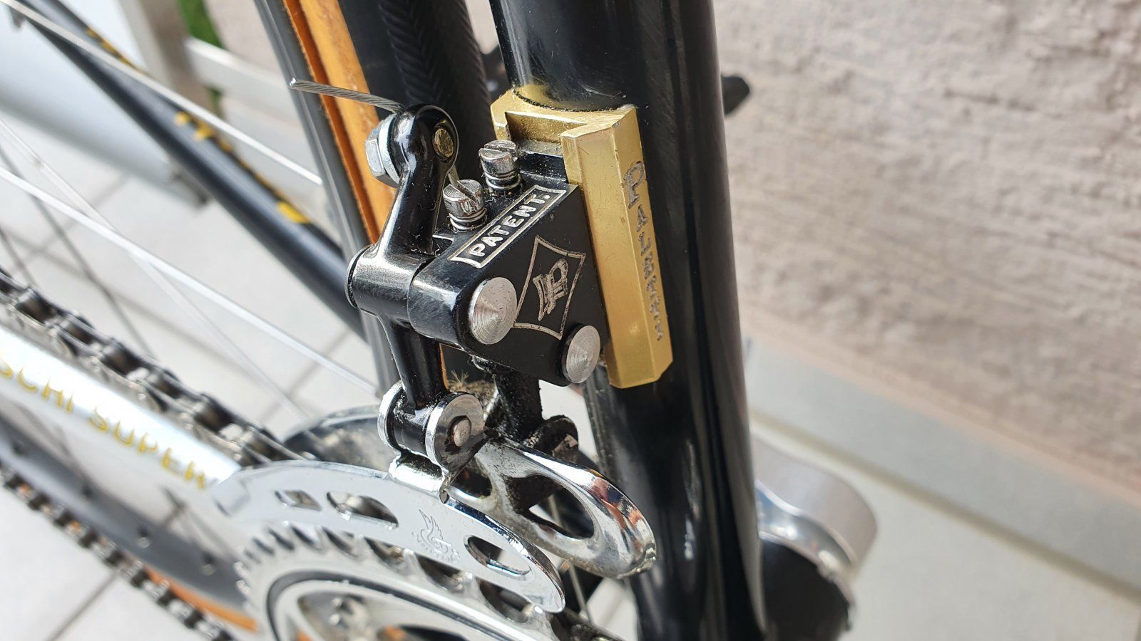

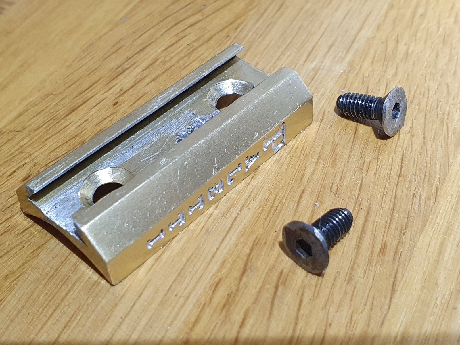

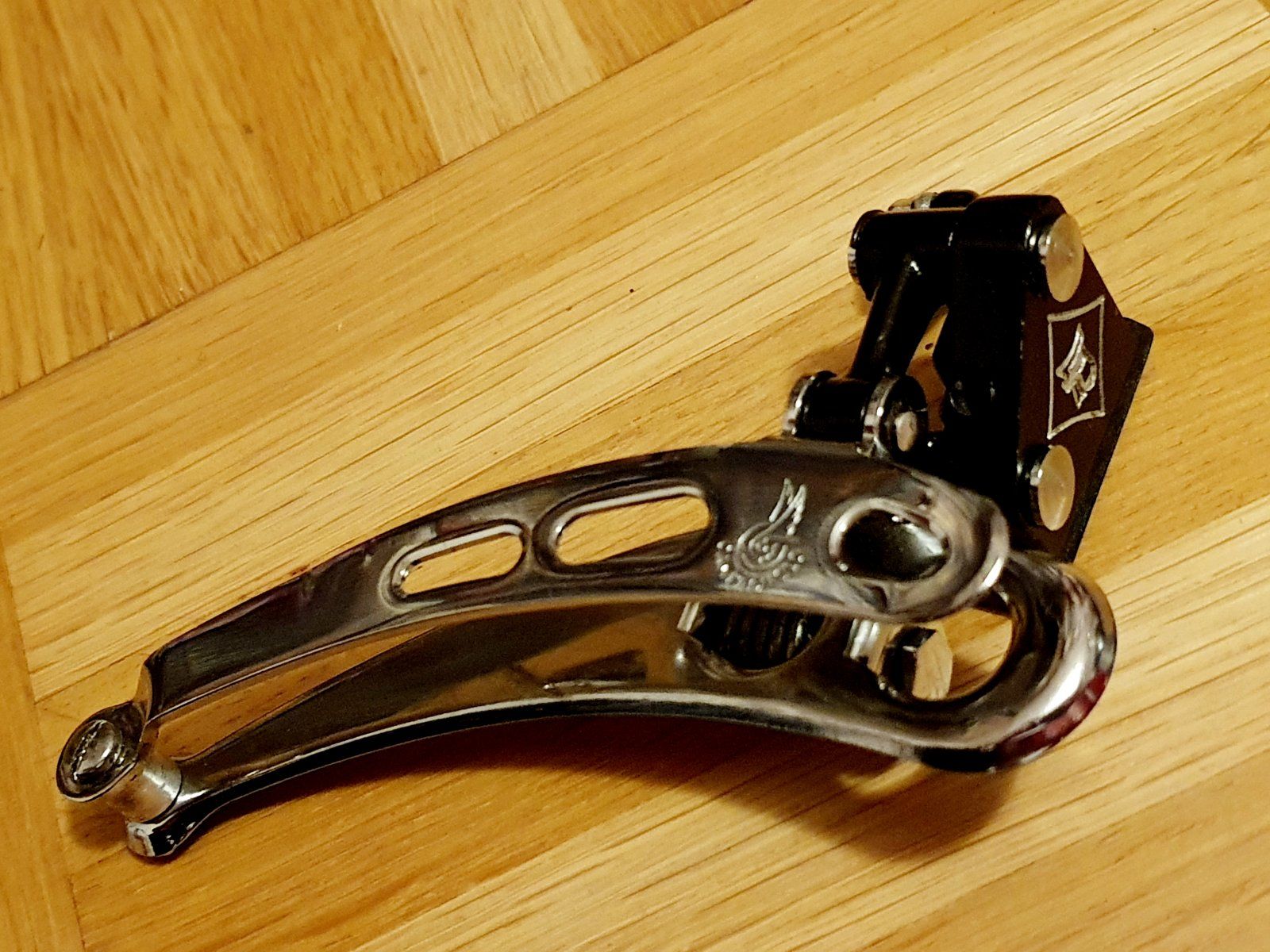

mit echter Freude und Neugier an diesem besonderen Umwerfer geschraubt:

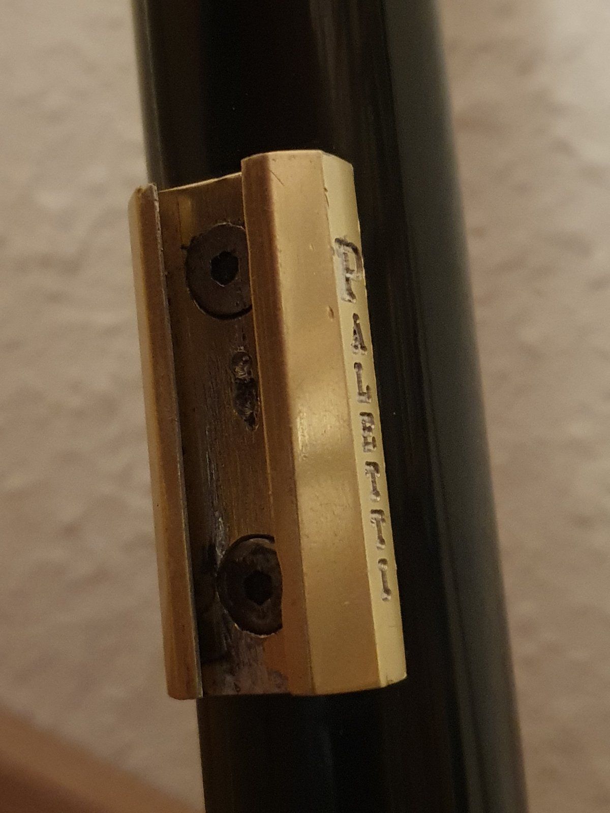

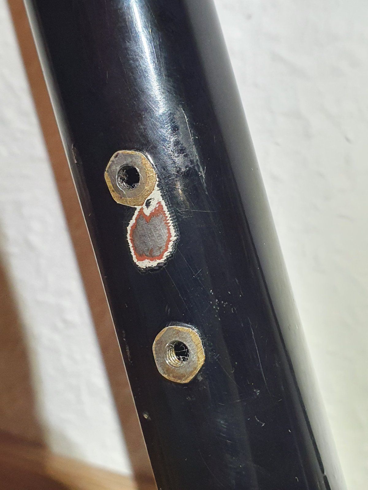

und welcher Aufwand am Rohr betrieben wurde..

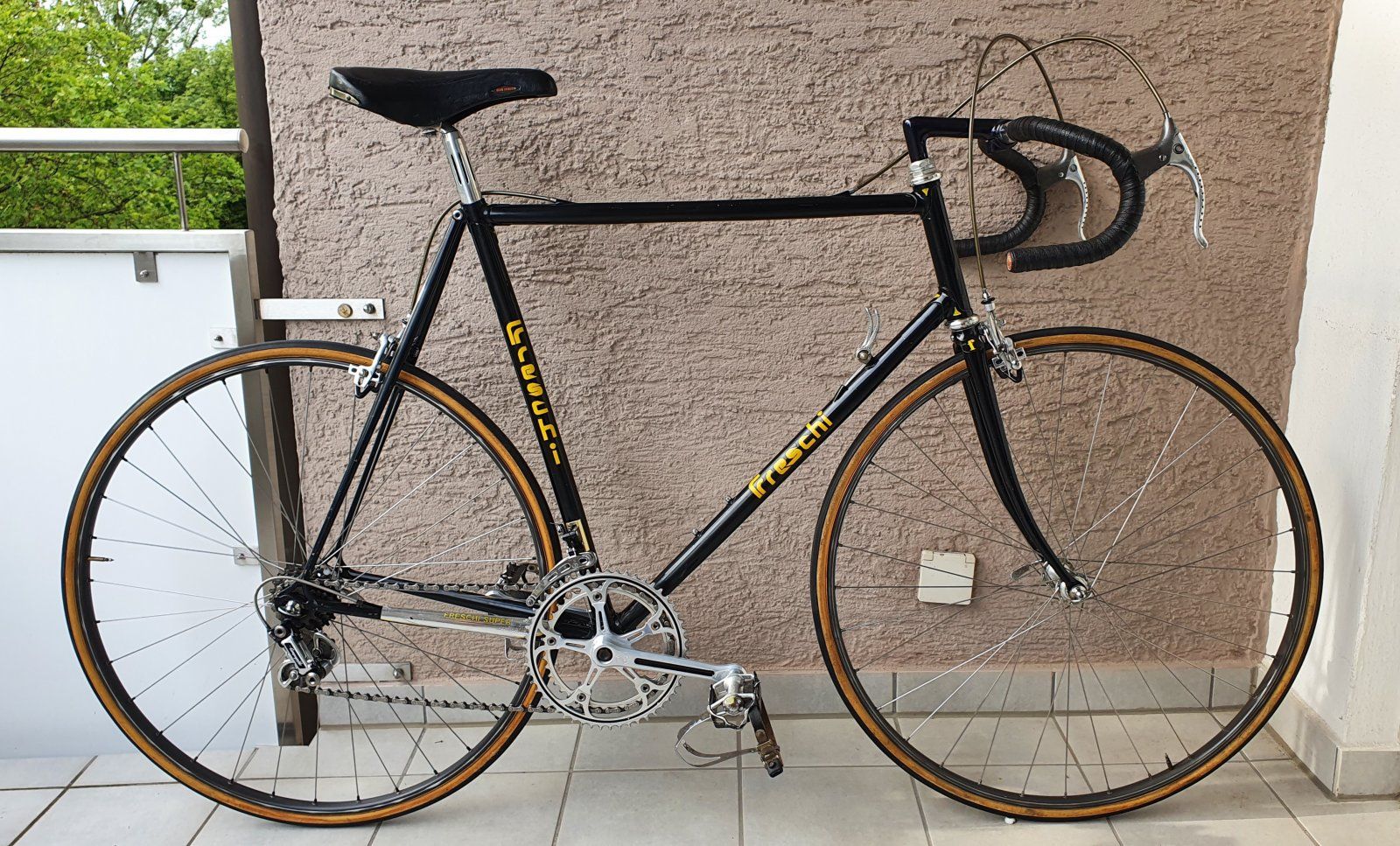

Zeig mal das ganze Rad bitten:D
Du nett bitten?! daher:
ein Blick aufs Freschi, an dem Pettenella alle drei Hauptrohre sowie den Hinterbau platt gemacht und Paletti noch den Umwerfer beigesteuert hat..
Ist fast wieder fertig, diese heftige Grazie, ich zeig's mal ausgiebiger.

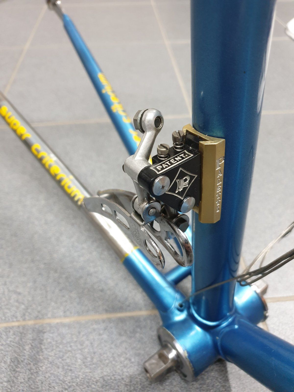

Habe ich hier auch stehen, ein Freschi Super Criterium.... Angefangen, aber leider noch nicht fertig gebaut
oh lecker!! Glückwunsch 😍 Hat Deiner auch Aero-Rohre? Und willst Du mal die Unterseite des Tretlagergehäuses zeigen? - Natürlich sehr schön in @Avi.1990 Gehäuse-Thread? Mich würde die evtl. vorhandene Rahmennummer sehr interessieren..
Ja, die Rohre sind leicht aero, schlecht auf ein Bild zu bringen.
die sattelstreben vielleicht noch mehr aero wie an deinem.... Oder täuscht das...

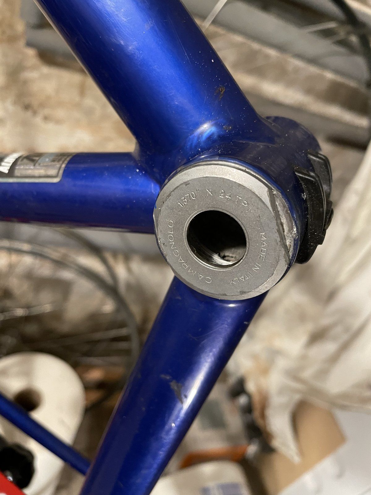

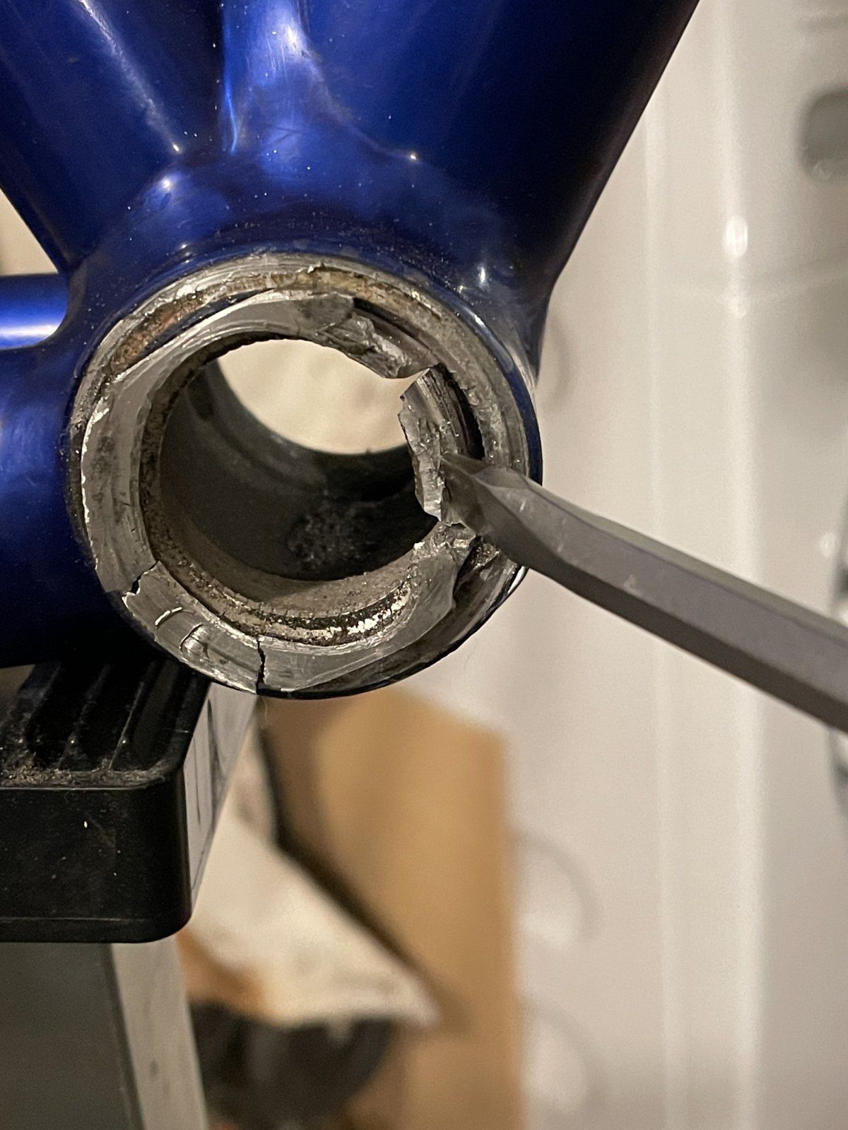

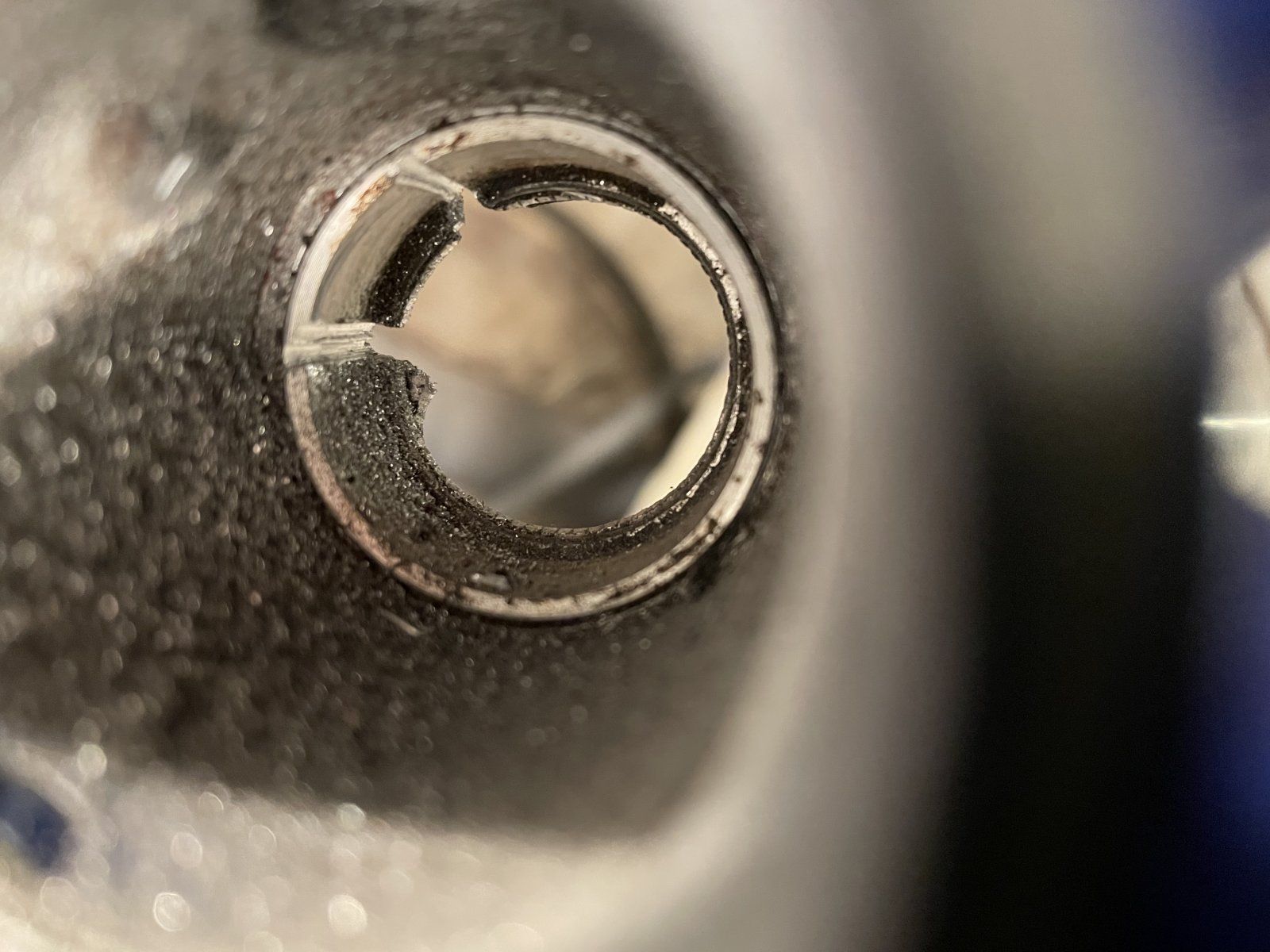

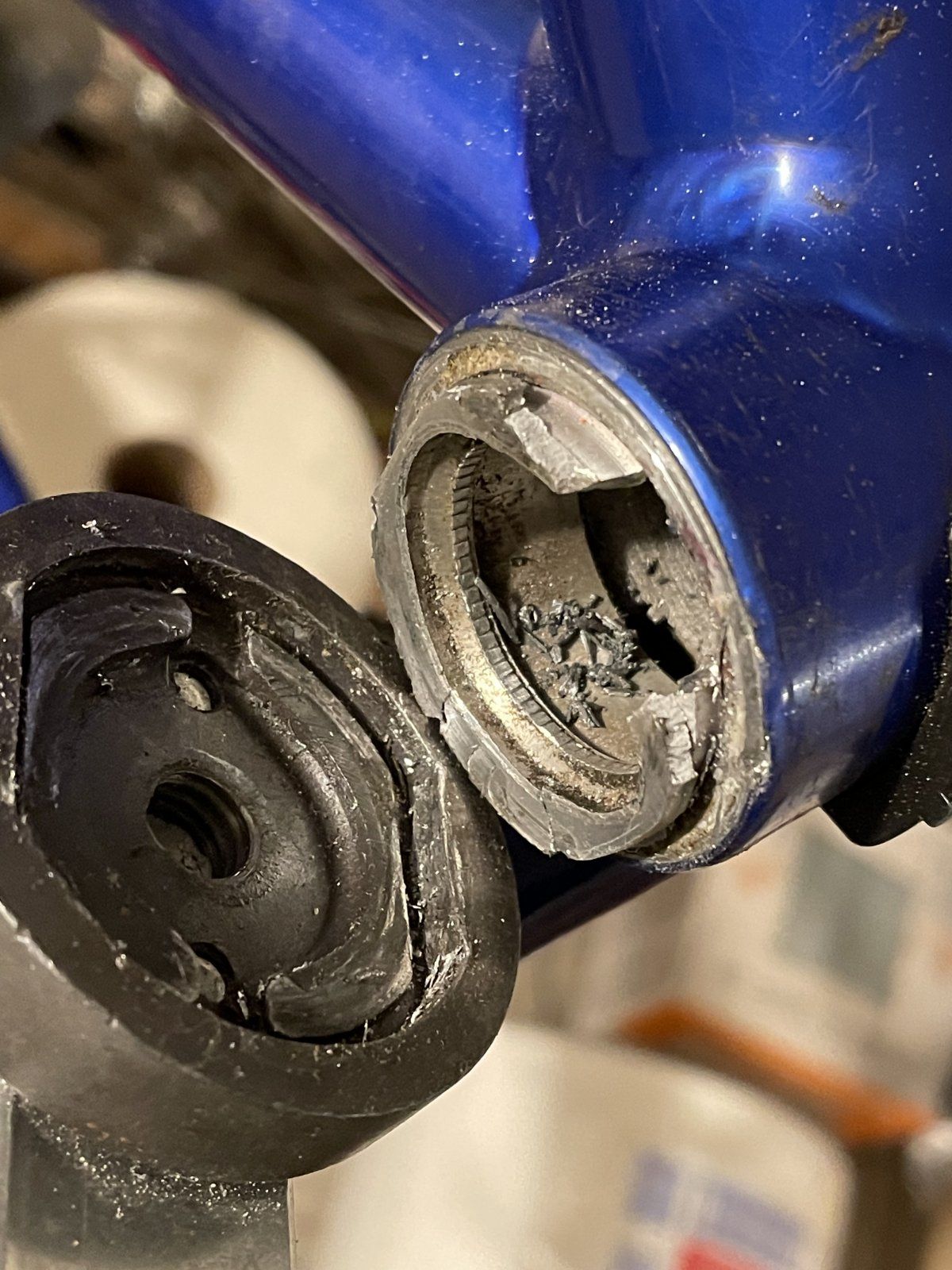

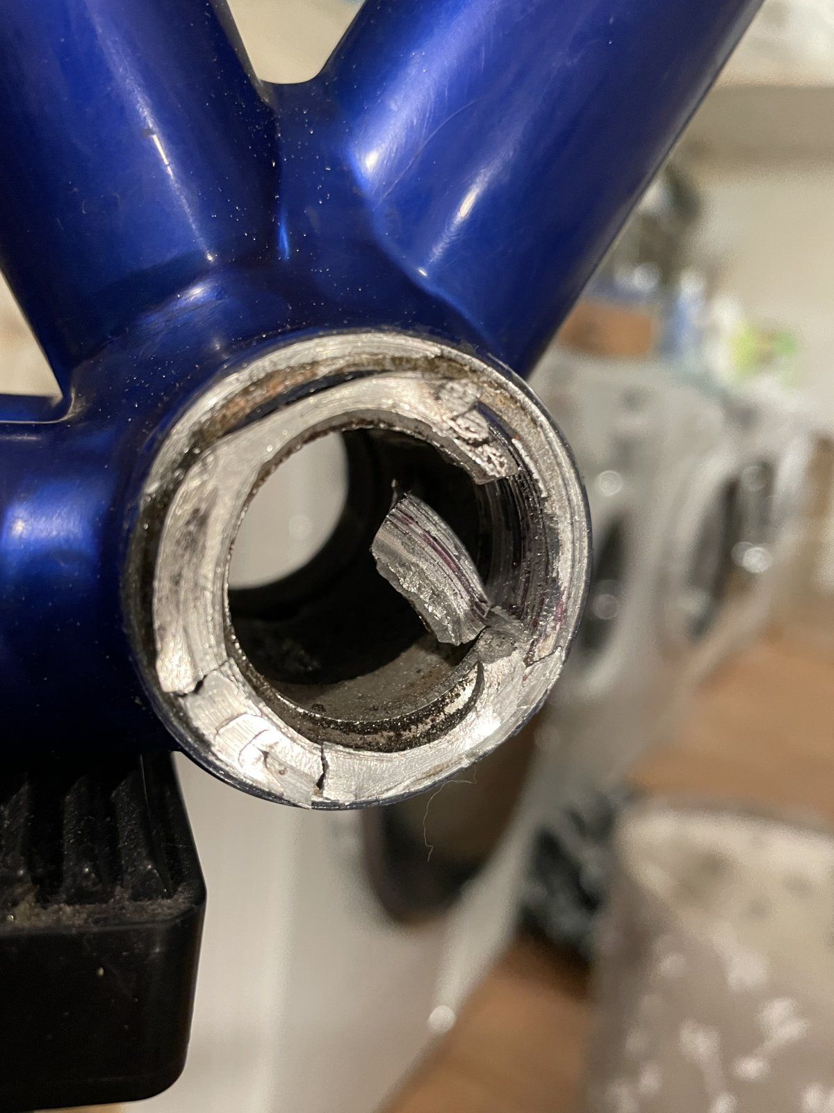

Um die Blicke vom Schönen zum Nützlichen zu führen. Das Edco Lager ist raus 😬
Mit Sägeblatt eingeschnitten
Mit „Meißel“ Stück rausgeschlagen
Lagerwerkzeug angesetzt

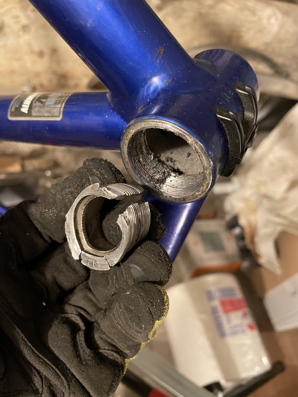

Nun raus
Nun noch mal nachgeschnitten für arme mit stahlschale ( wenigstens campa)
Finally & danke für die Anteilnahme

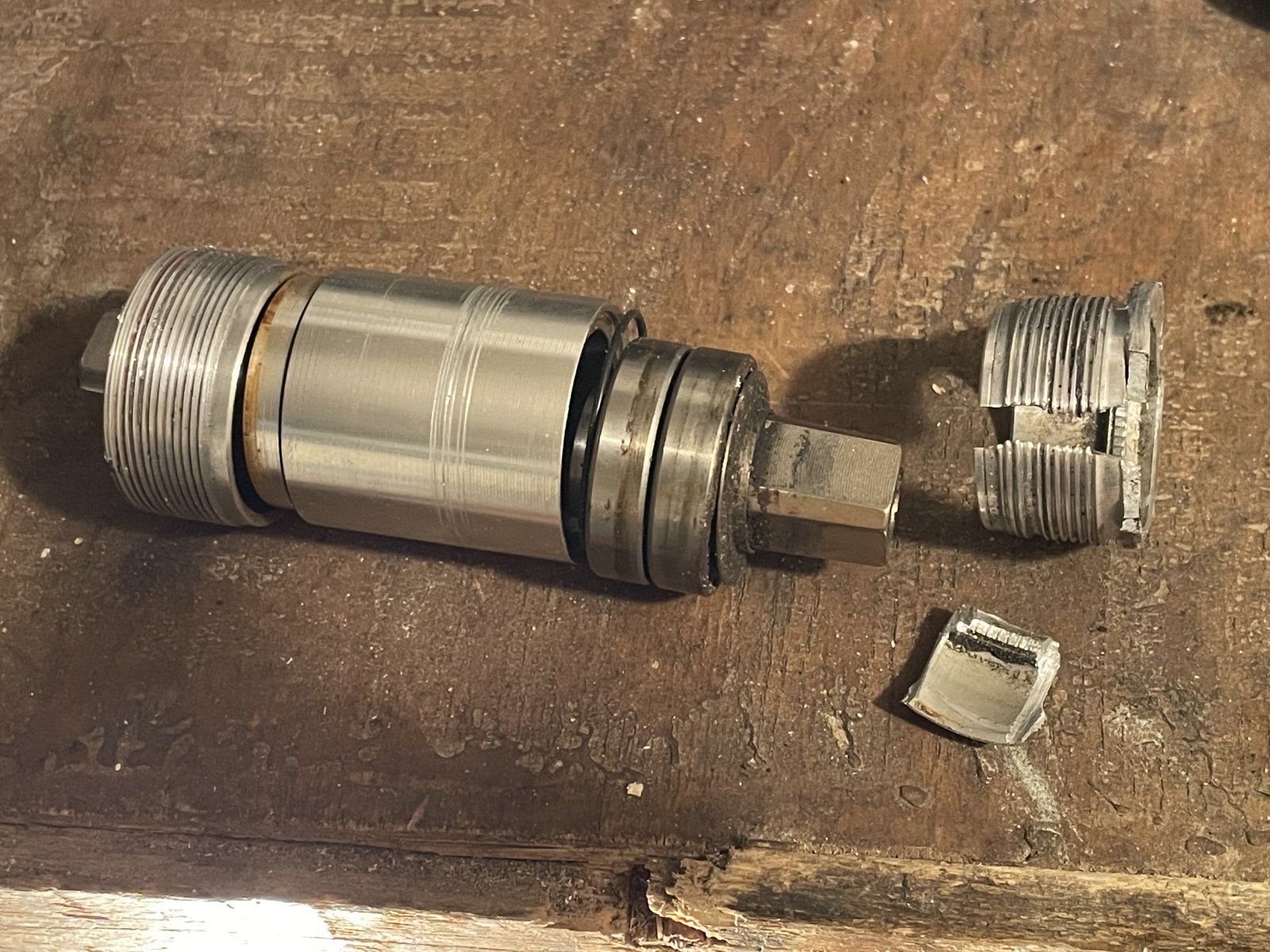

@ad-mh wenn du die Lager Reste möchtest schicke ich sie dir gern. Lg
Totes Lager

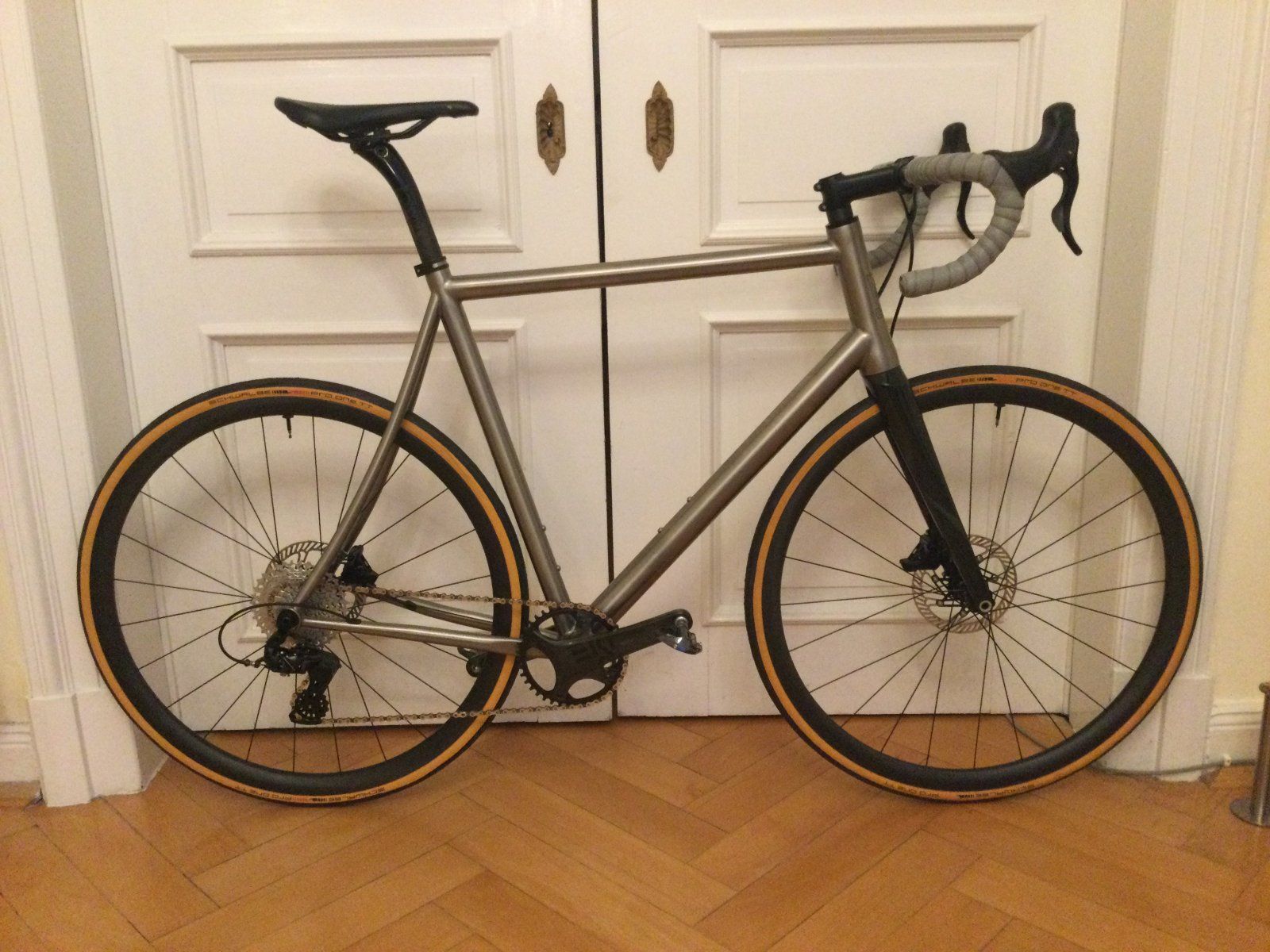

So, eine sehr kurze, sehr beglückende Einstellfahrt gemacht. Erstmal fertig das REWEL. LB hat Grünstich und ist zu dick. HR Bremsscheibe wird verkleinert.
Trotz EKAR ist dies überhaupt garkein Gravelbike sondern ein sehr agiles Rennrad mit einer Übersetzung wie 50/34 mit 12/30. Auch die Gangsprünge sind sehr moderat.
