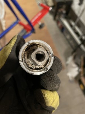

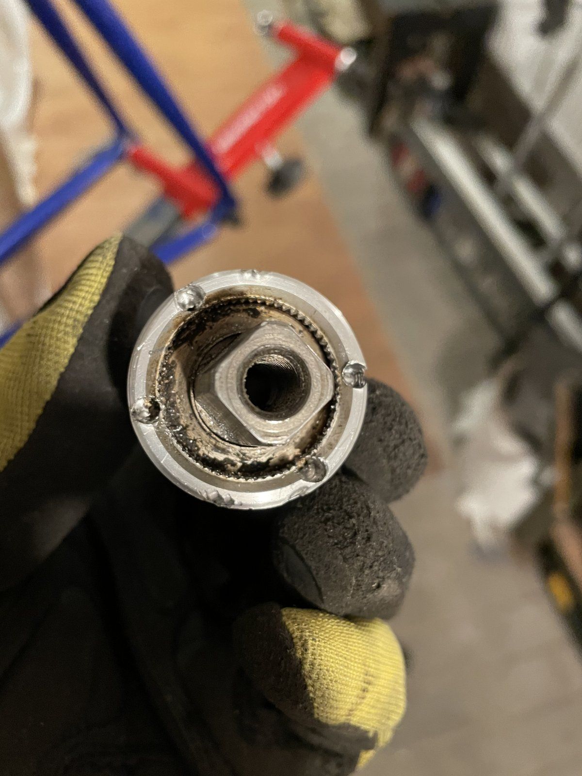

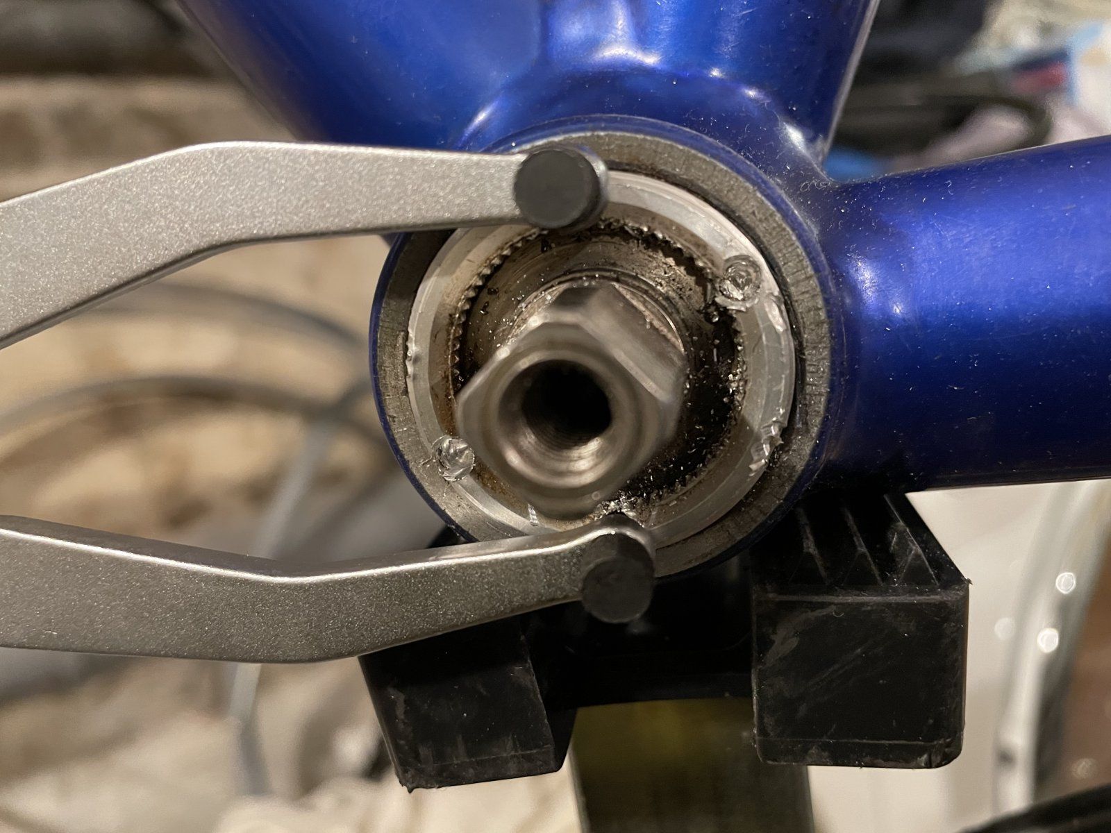

Operation Nummer eins geglückt: linke Seite eines EDCO innenlagers entfernt. Besonderheit: die vielzahnabzieheraufnahme. Wovon ich natürlich keinen abzieher habe.
Danke an @Helmholtz für den rahmen
Danke an @ad-mh für Rat und zuvorige Tat
Danke an @JUR für das Angebot um den abzieher als letzte Lösung - was nun nicht mehr nötig wird.
Lg
2 Löcher waren zu wenig, um immer im richtigen Winkel zu arbeiten.
Mit 4 ging es dann ab.
Rechte Seite dürfte deutlich einfacher werden. 🥰

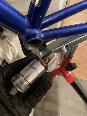

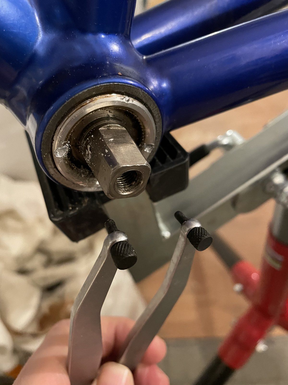

Soweit waren wir beim Grauen auch. Leider war nicht daran zu denken, die rechte Schale zerstörungsfrei herauszubekommen.
Nun kannst Du eine M10 Gewindestange nehmen, diese mit Karosseriescheiben kontern und die Schale herausdrehen.
Der Abzieher war, so wie er war, eine Fehlkonstruktion. auf der linken Seite passte das Werkzeug tief genug in den Vielzahn, so dass sich die Schale mit der Patrone herausdrehen ließ. Bis dahin alles gut.
Dann kam noch die rechte Schale. Dort sitzt die Vielzahnaufnahme etwas tiefer in der Lagerschale. Der 6-Kant der Mutter des Werkzeuges war aber größer als der runde Ausschnitt der Lagerschale. Dadurch passte das Werkzeug nicht tief genug. Der Vielzahn hatte nur etwa einen Milimeter. Es gab nur einen Versuch.
Wieder zurück habe ich das Werkzeug bei einem guten Freund anpassen lassen.
Hätte hätte...
Ich hätte den Rahmen mit Innenlager mit nach MH nehmen und den Rahmen per Paket zurücksenden sollen.
Hätte hätte...

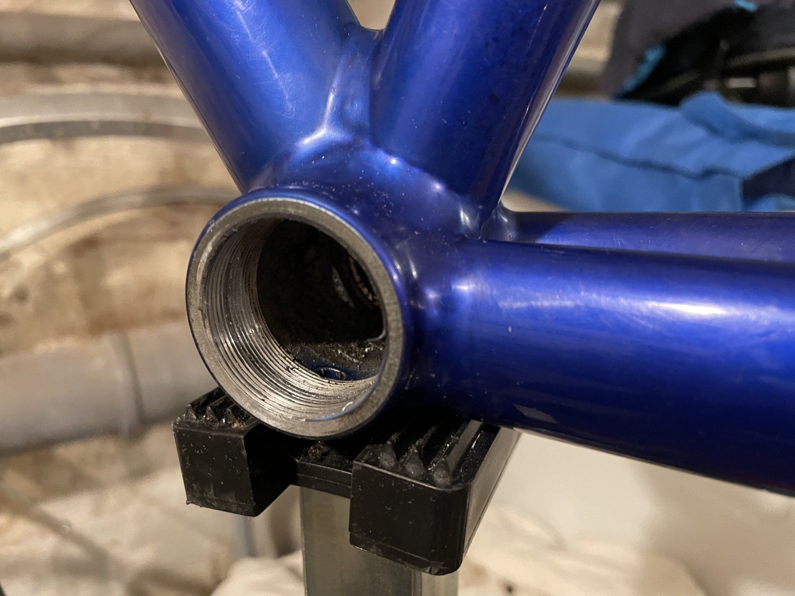

Vorher...
Nachher...
Danach ist man immer klüger ;-)
Du warst beim Grauen ja schon sehr weit gekommen, bis es zum Durchrutscher kam, der das Experiment beendete. Aber jetzt hat wenigstens der Rahmen ein "neues" Leben.
