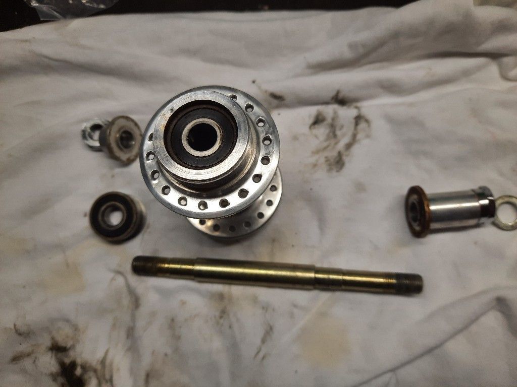

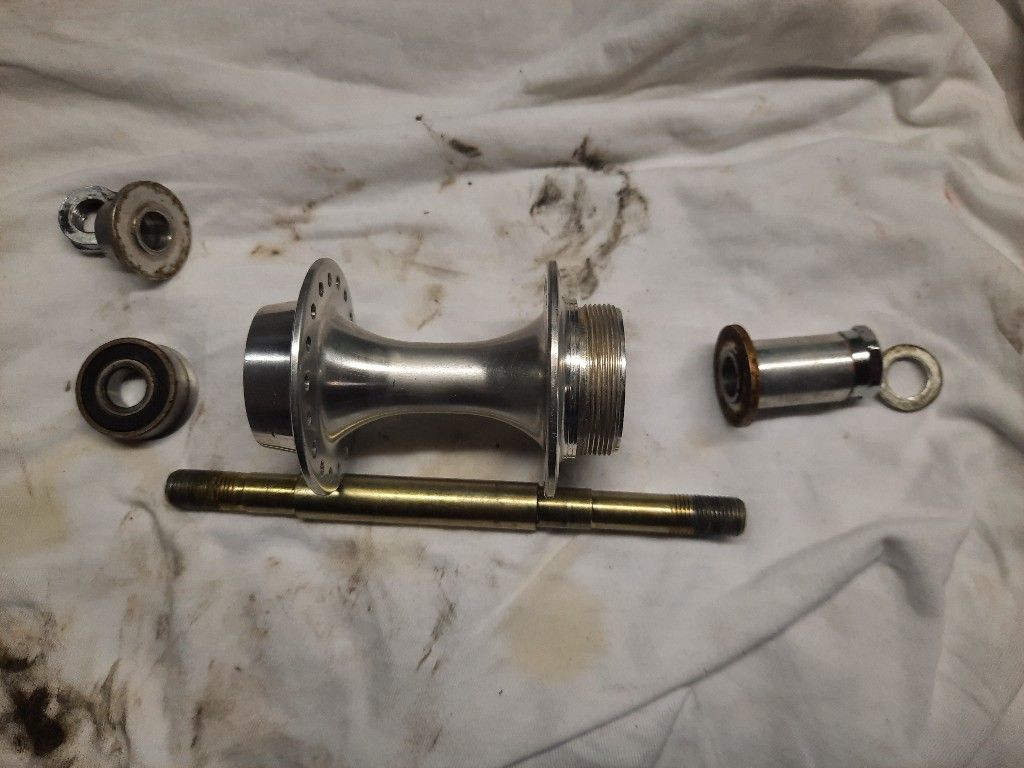

So 2 neue Rikula eingebaut, und sie läuft wieder wie Butter.Sachs New Success Nabe Lagertausch, verbaut sind 6000 2RS von SKF
Das Lager welches rauh lief, war das auf der Antriebsseite, wie oft bei klassischen Konuslagern , das Lager kam nach etwas Wärmezufuhr aus dem Nabenkörper, auf der Achse sitzen die Lager recht lose.

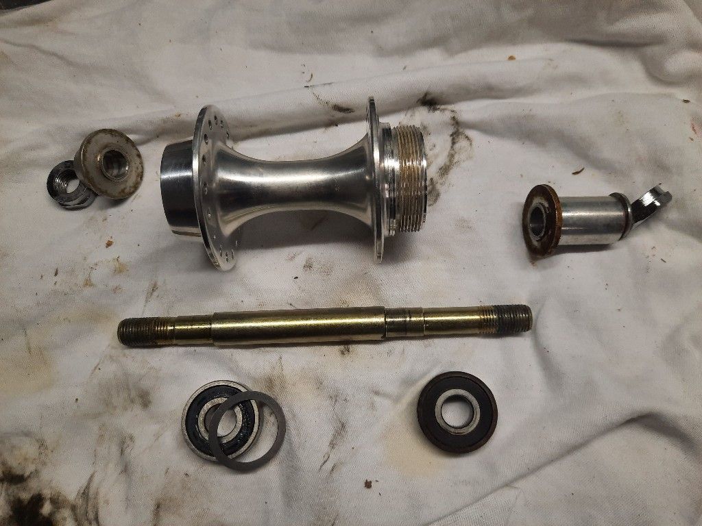

Einseitig war eine Passscheibe hinter dem Lager.

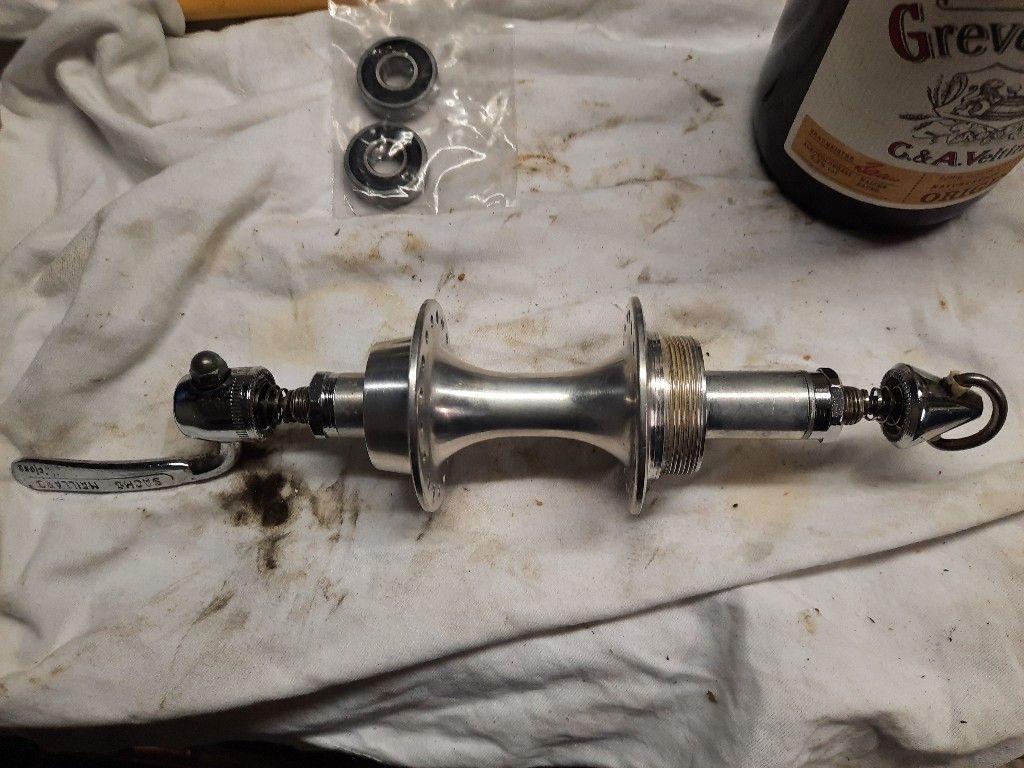

Das Grevensteiner ist klasse, oder?So 2 neue Rikula eingebaut, und sie läuft wieder wie Butter.
Jo sehr lecker, gibt gleich Grünkohl, da passt Vino nicht so gut .Das Grevensteiner ist klasse, oder?
Aber die Nabe ist auch schön
Hast Du die Paßscheibe weggelassen?So 2 neue Rikula eingebaut, und sie läuft wieder wie Butter.
Nein, sollte ich.Hast Du die Paßscheibe weggelassen?
