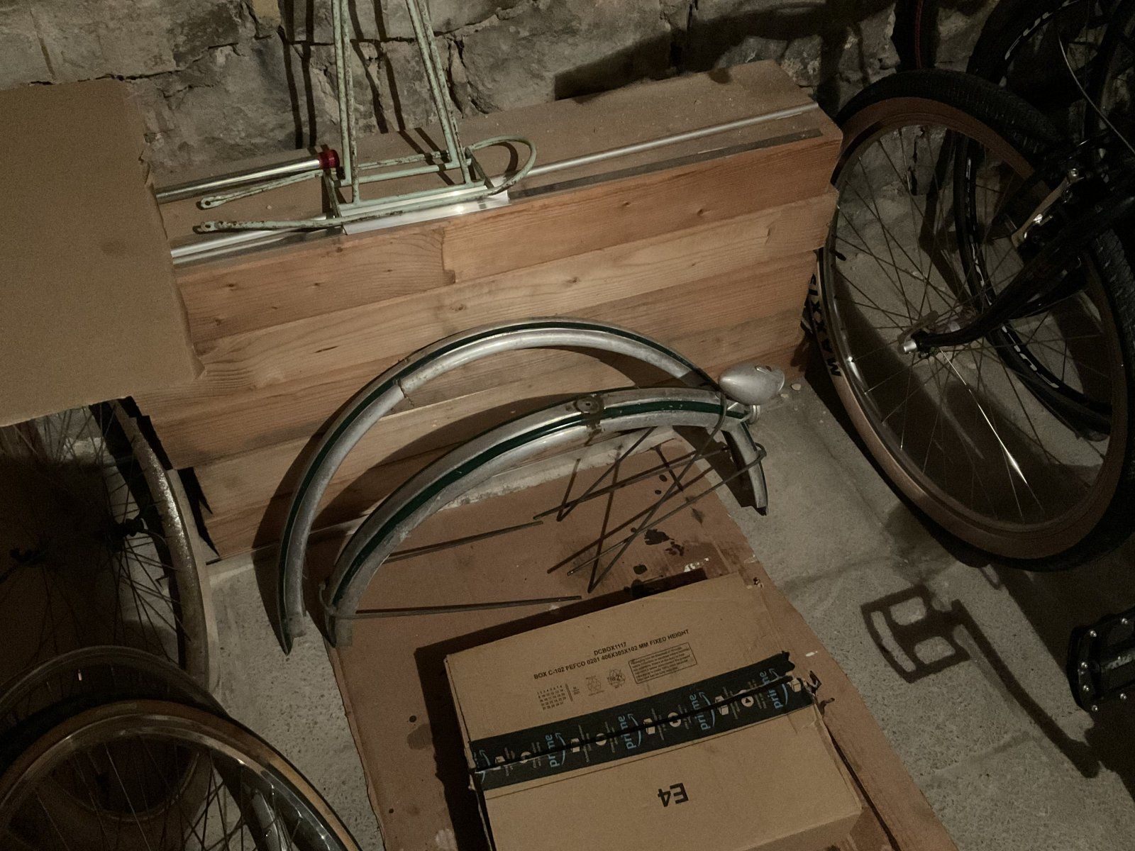

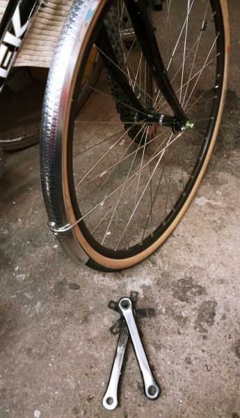

... an Dia-Compe Schutzblechen für das Metro-Track (sind nur angesteckt, noch nicht angepasst). Gefällt mir.
Sind von Ebay, ein User hier hatte die im Schutzblechfaden verlinkt. Da die Optik nun schwarz/silber wird, habe ich flugs eine schwarze LX-Kurbelgarnitur teilpoliert. Diese Idee hatte @Knobi vor längerer Zeit mal gezeigt - also geklaut ;-)

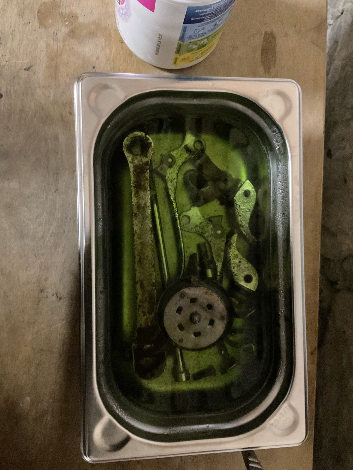

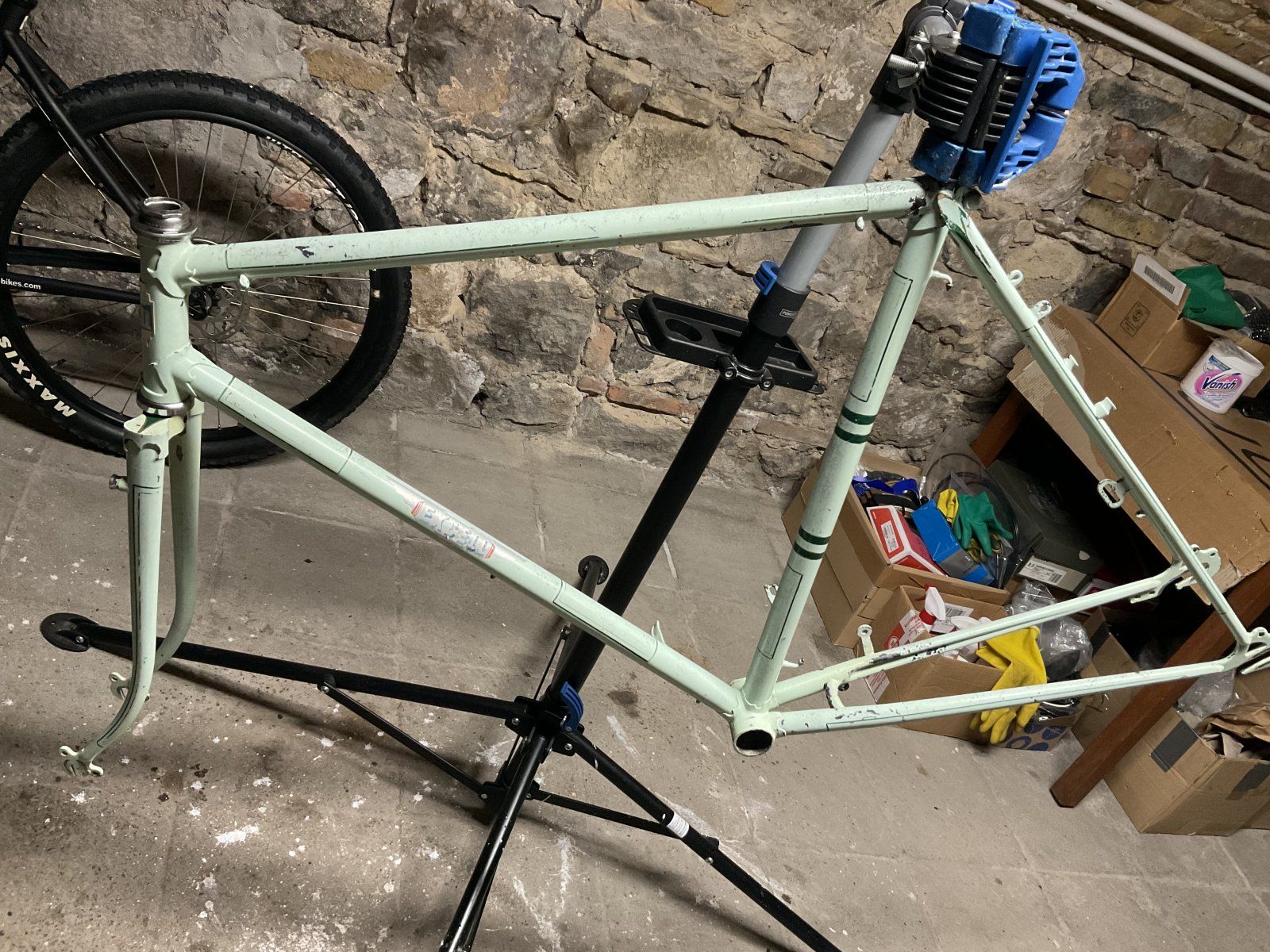

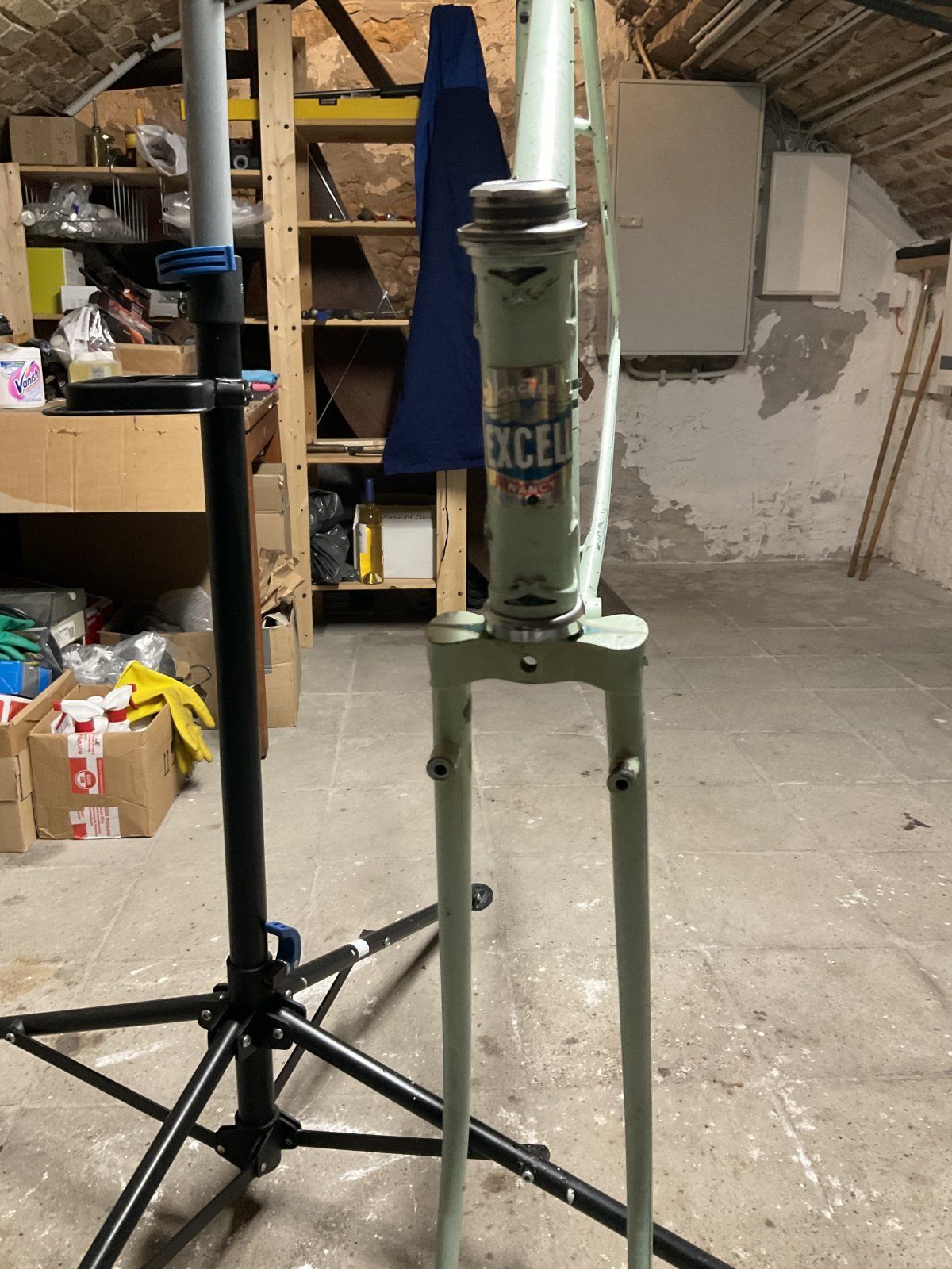

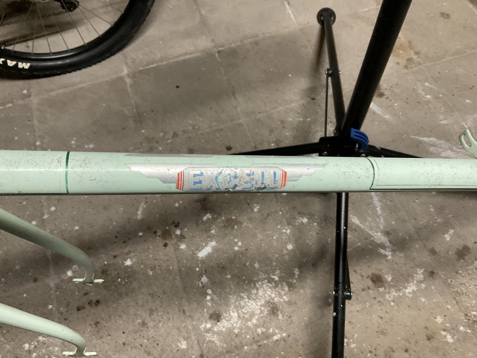

650 B Rad, kam aus Frankreich über Den Bosch zu mir nach Mainz. Rahmen ist nun aufbereitet, ein paar Teile im Rostbad, der Rest wartet im Keller.

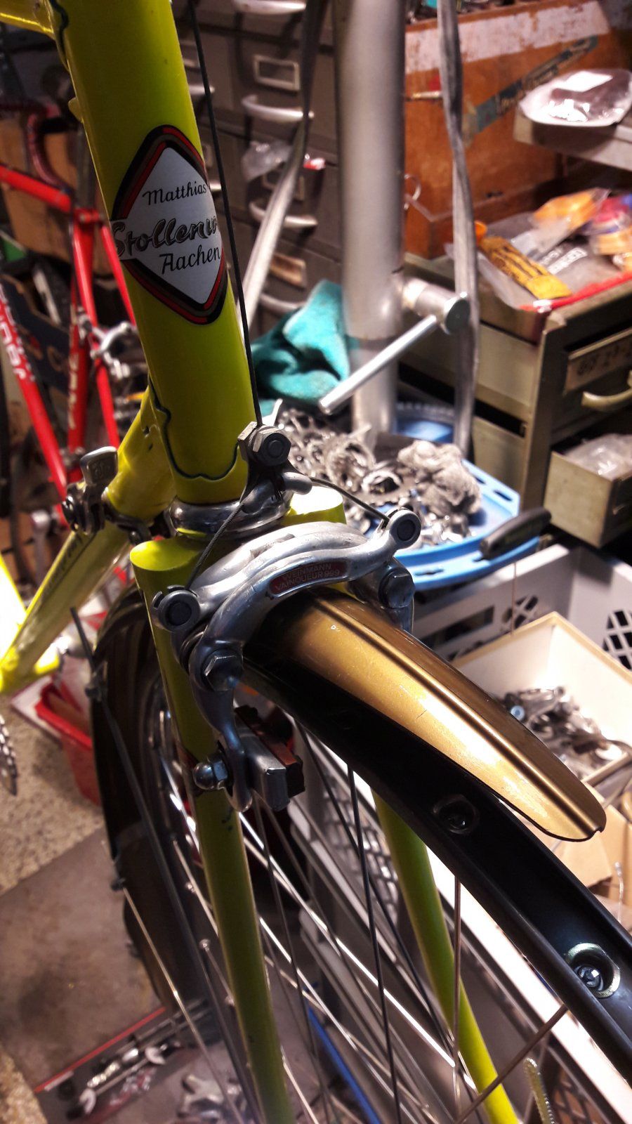

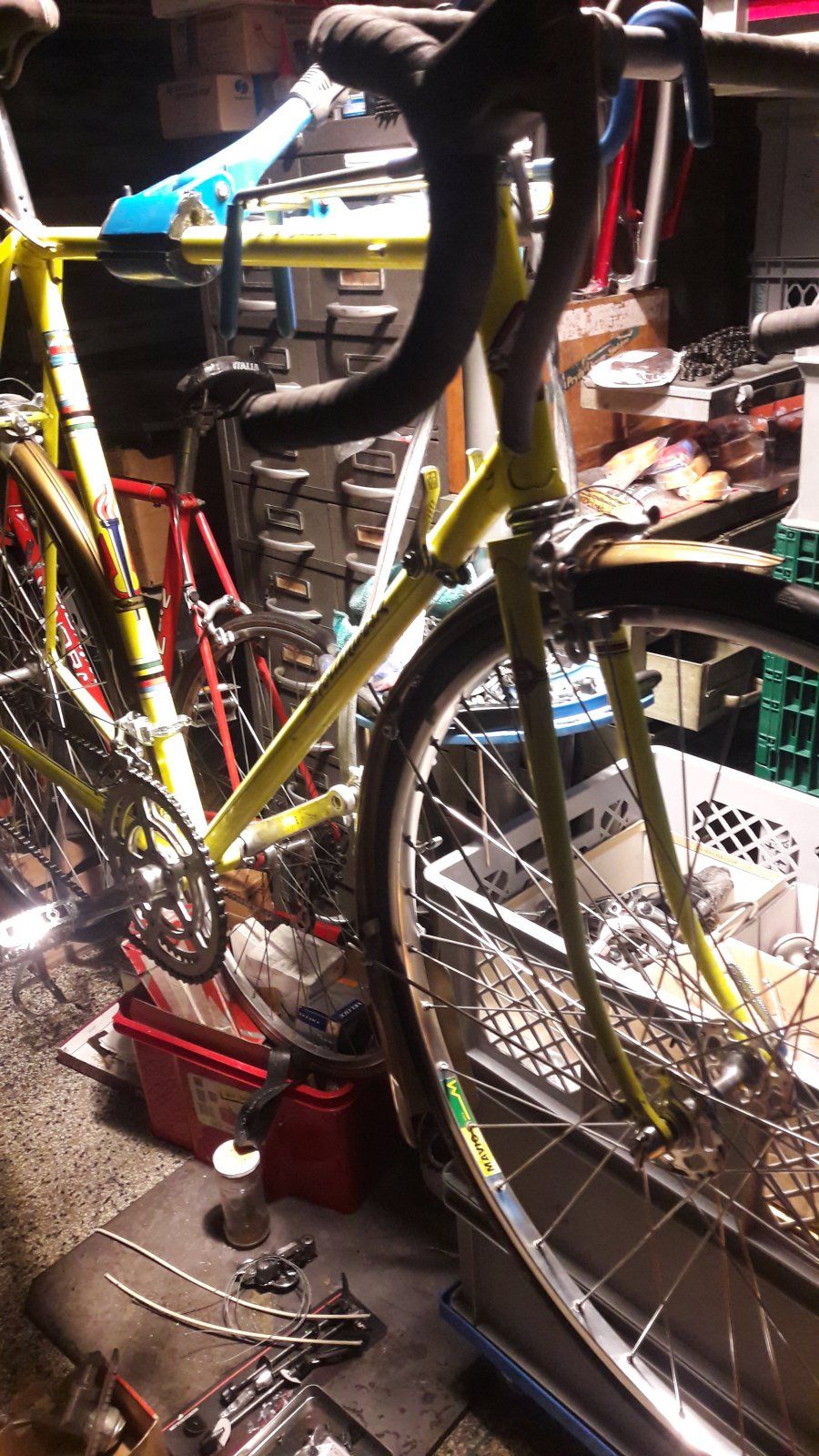

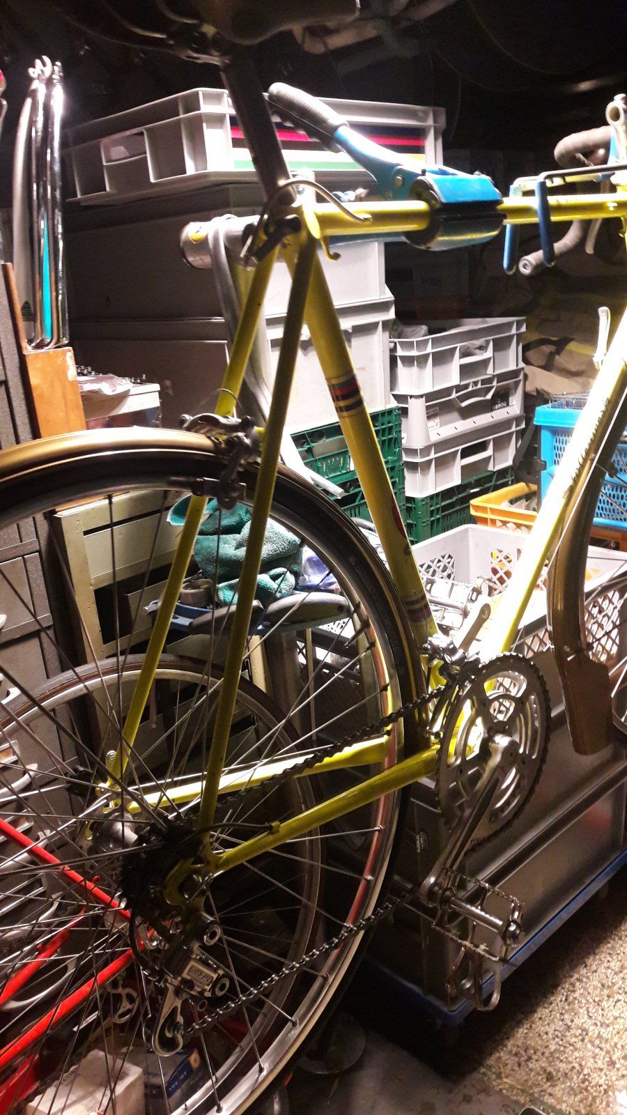

so..fast fertig mit Laufradsatz als Platzhalter bis ne Laterne am Start ist und Hinterrad fertig eingespeicht ist..
läuft auf schwarzen neuen (alten) gp4000..nicht so mein Ding aber erfüllt für morgen zur Pobefahrt seinen Zweck
morgen früh kommen noch die Bremshüllen dran und es kann mal probiert werden..
Anhang anzeigen 1016939Anhang anzeigen 1016940
Sehr schön. Bremszughuelle hinten deutlich kürzen, dann passt es!

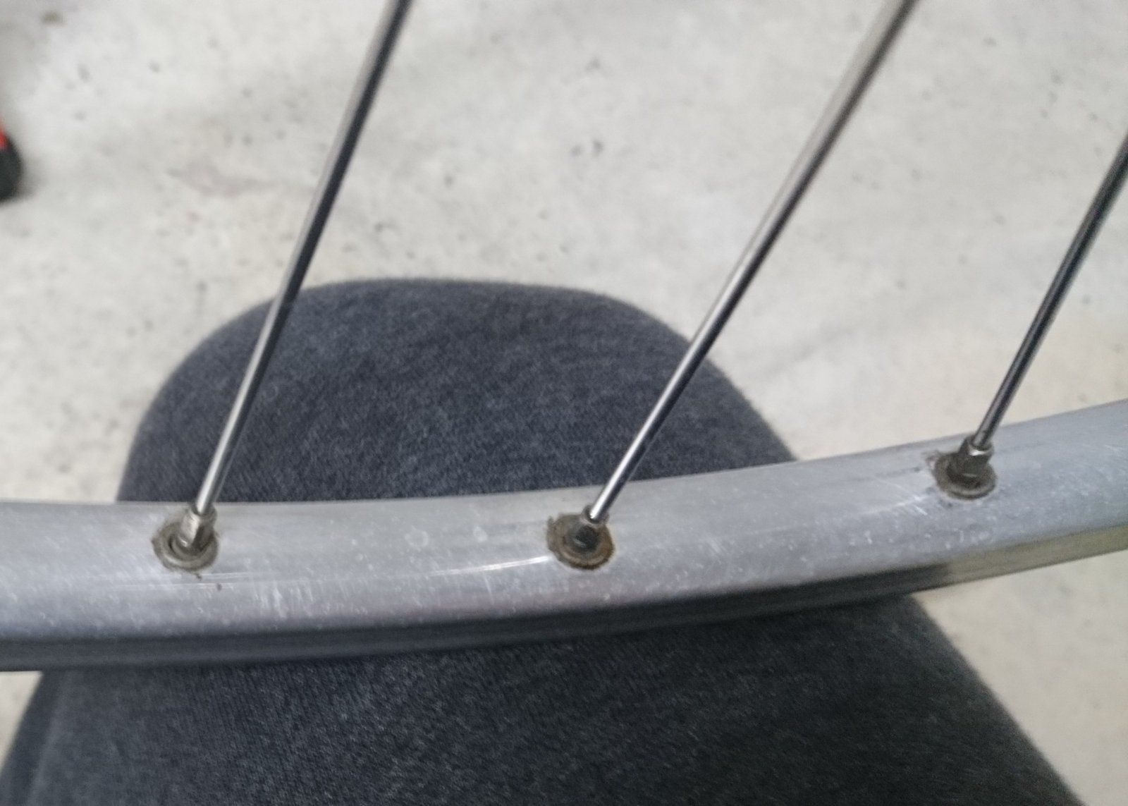

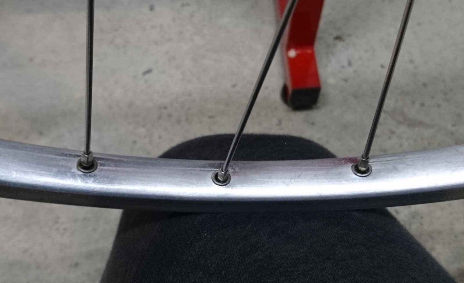

Ist das das Rezept zur Behandlung von Edelstahlteilen für den Winter?
Irgendwo hatte ich das mal gelesen, aber vergessen, wo das war.

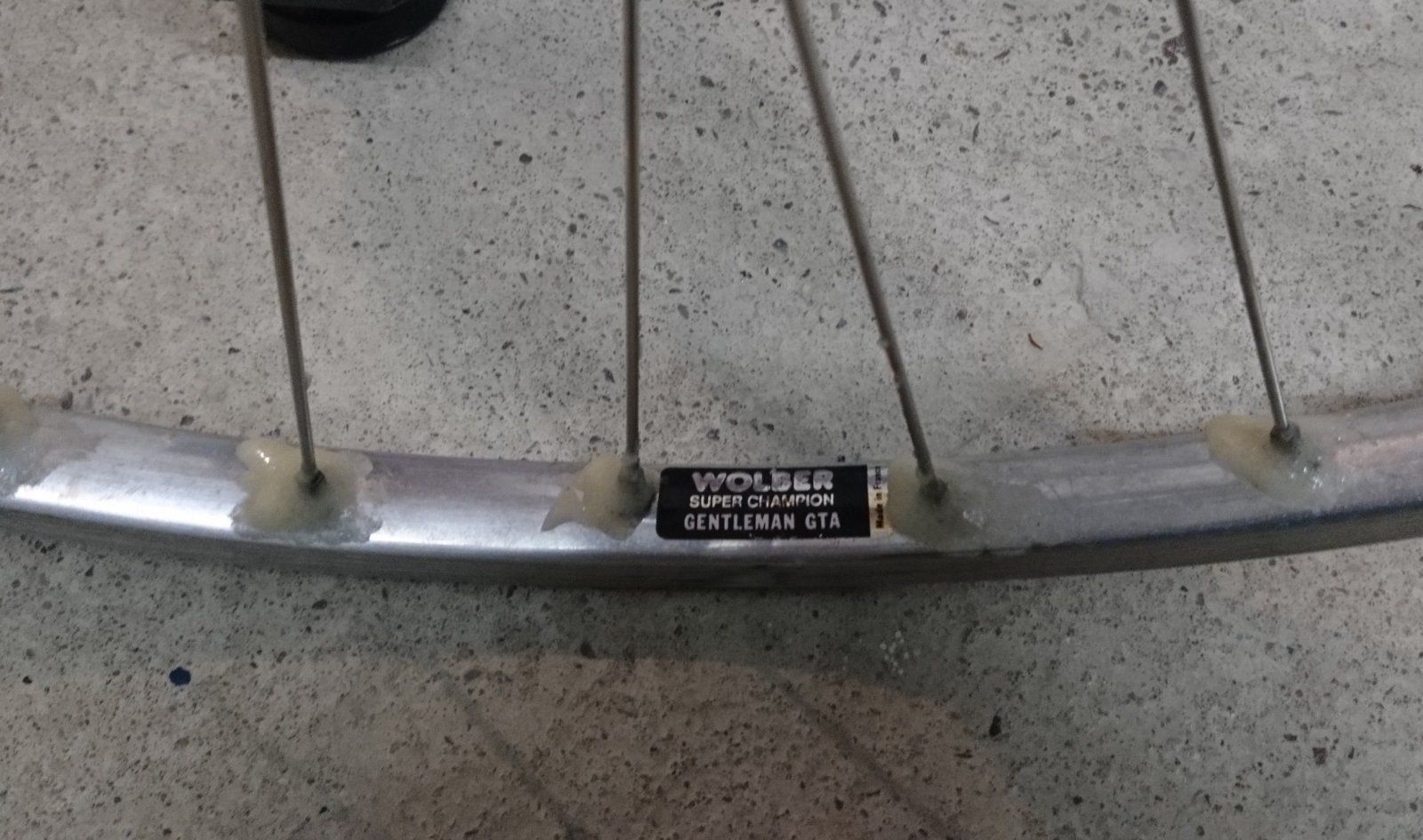

Das ist eine umweltfreundliche selbst entwickelte Methode, um verrostete Nippel und Felgenösen zu entrosten.
Der Rost ist weg. Polieren mit Autosol muß man dennoch, wenn man es wie neu habe will :). Top Ergebnis, finde ich...
Bin auch zufrieden 👍
Die Gentleman GTA sind aber anodisiert, werde entsprechend nicht auf Hochglanz polieren sondern mit feinem Schleifpapier matt "polieren". Mal sehen wie das klappt 😅

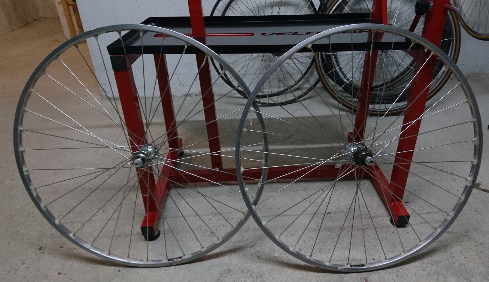

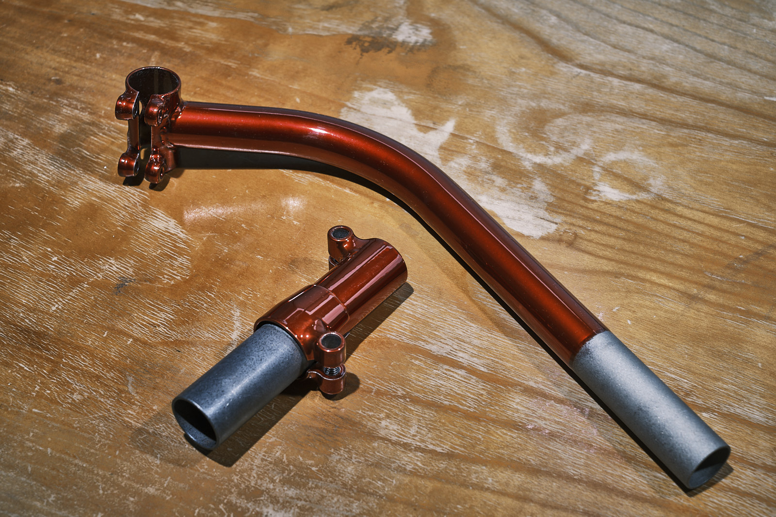

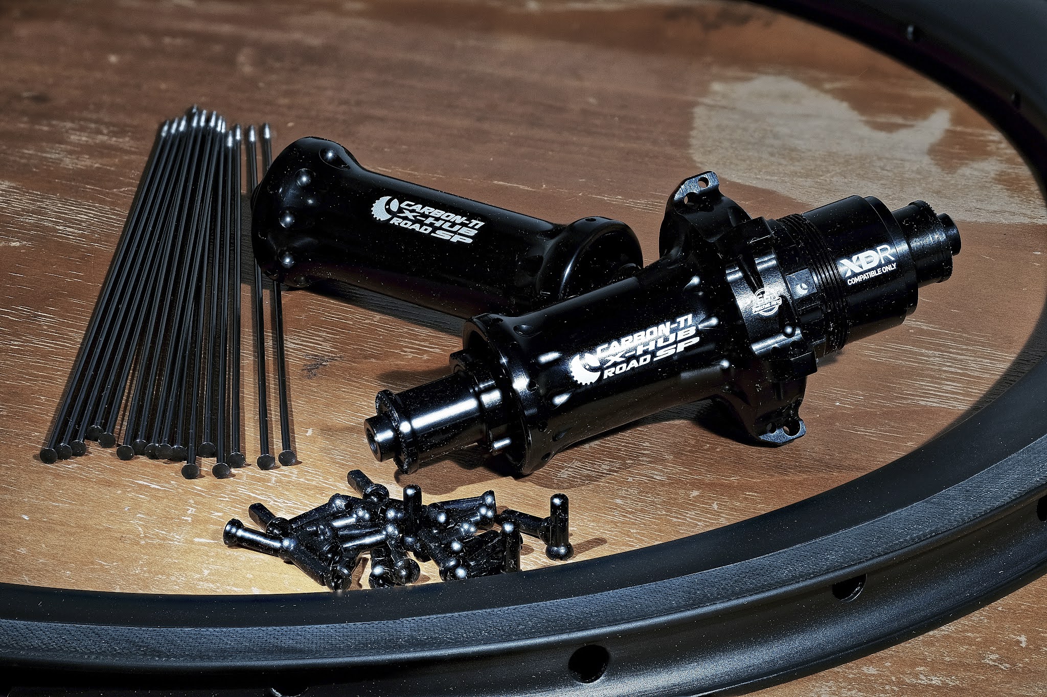

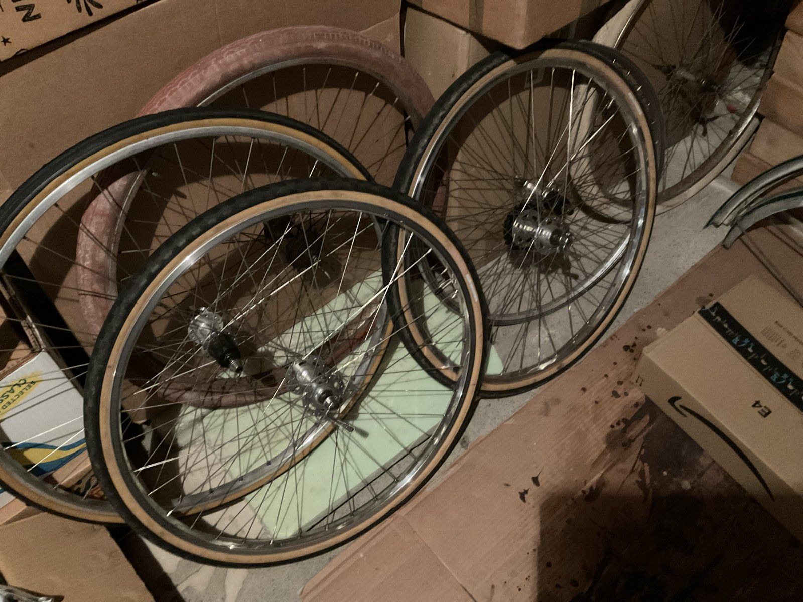

Gestern hab ich den Rahmen vom Lackierer geholt und wenn die Zeit reicht geht es die nächste Woche los mit dem Bau der Laufräder.
Rahmenteile :cool:
Teile für die Laufräder

Wer kann das nochmal wiederholen mit der Behandlung von V2A-Teilen (besonders Schrauben), um sie streusalzbeständig zu machen? Wimre war da auch Zitronensäure mit im Spiel.
Ich war das. Zitronensäure ätzt auf nanoskopischer Ebene vor allem die "Berge" weg, das erhöht den Glanzgrad und durch verringerte Oberfläche die Korrosionsbeständigkeit. Latürnich gut abspülen und trocknen. Und V2A wird dadurch nicht streusalzbeständig. sondern nur streusalzbeständiger. Also wenn's schön bleiben soll, trotzdem Hartwachs, Atlantik Radglanz oder meinetwegen auch Vaseline
