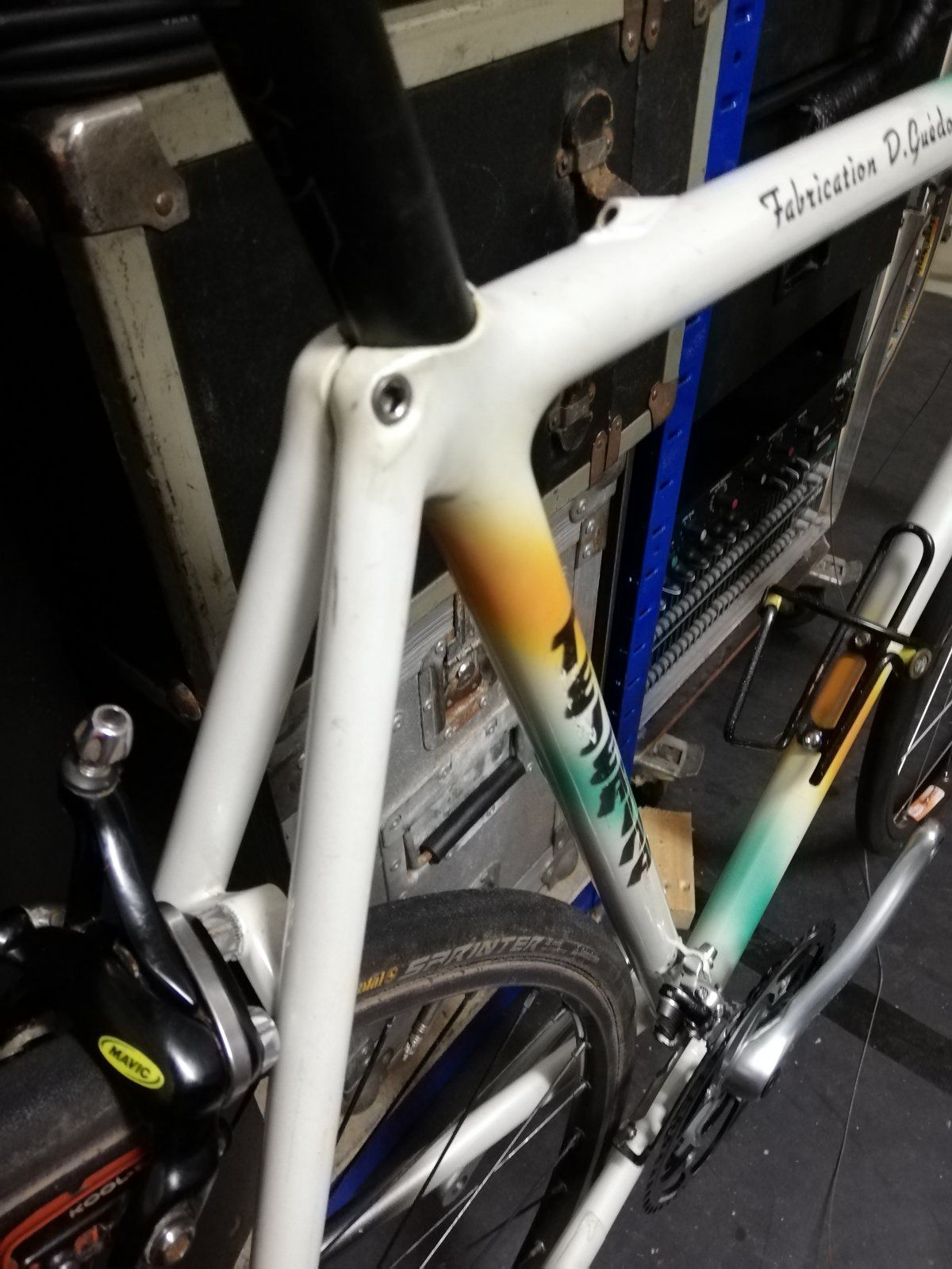

Mitte der 90er bis 2001 oder 02 wurde der Triathlon-Kader mit Principia-Team-Rahmen (Fabrikat TSL) ausgestattet, jedes Jahr in einer Sonderlackierung. Ich hatte die Gelegenheit mir ein 1999er bestellen zu können, in einem klasse Gelbmetallic. Da ich aber schon ein Wettkampfrad hatte habe ich daraus ein Leichtbauprojekt für die Berge gemacht, 6,9 kg, damals eine Ansage für Großserienmaterial...
Vielleicht mach ich mal Bilder...

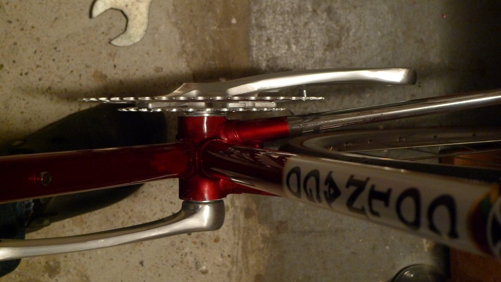

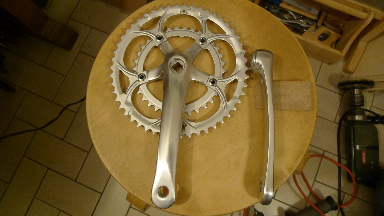

Ach ja, am Colnago ging es auch weiter. Für die junge Fahrerin hatte ich eine Kompaktkurbel aus dem Internet bestellt.

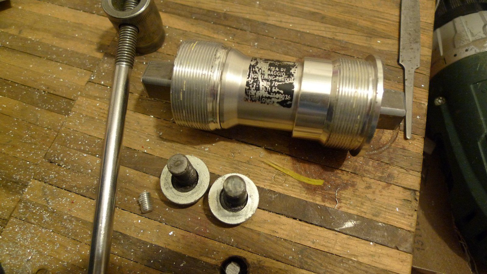

Man sieht ihr so nicht an, wie stark gekröpft sie ist. Um zu ermitteln welche Wellenlänge man dafür braucht hatte ich verschiedene Lager probemontiert, 113, 107, 102 hat endlich einigermaßen für eine gute Kettenlinie gepasst. Also wird es dieses Lager:
Im Ergebnis schaut es dann so aus:

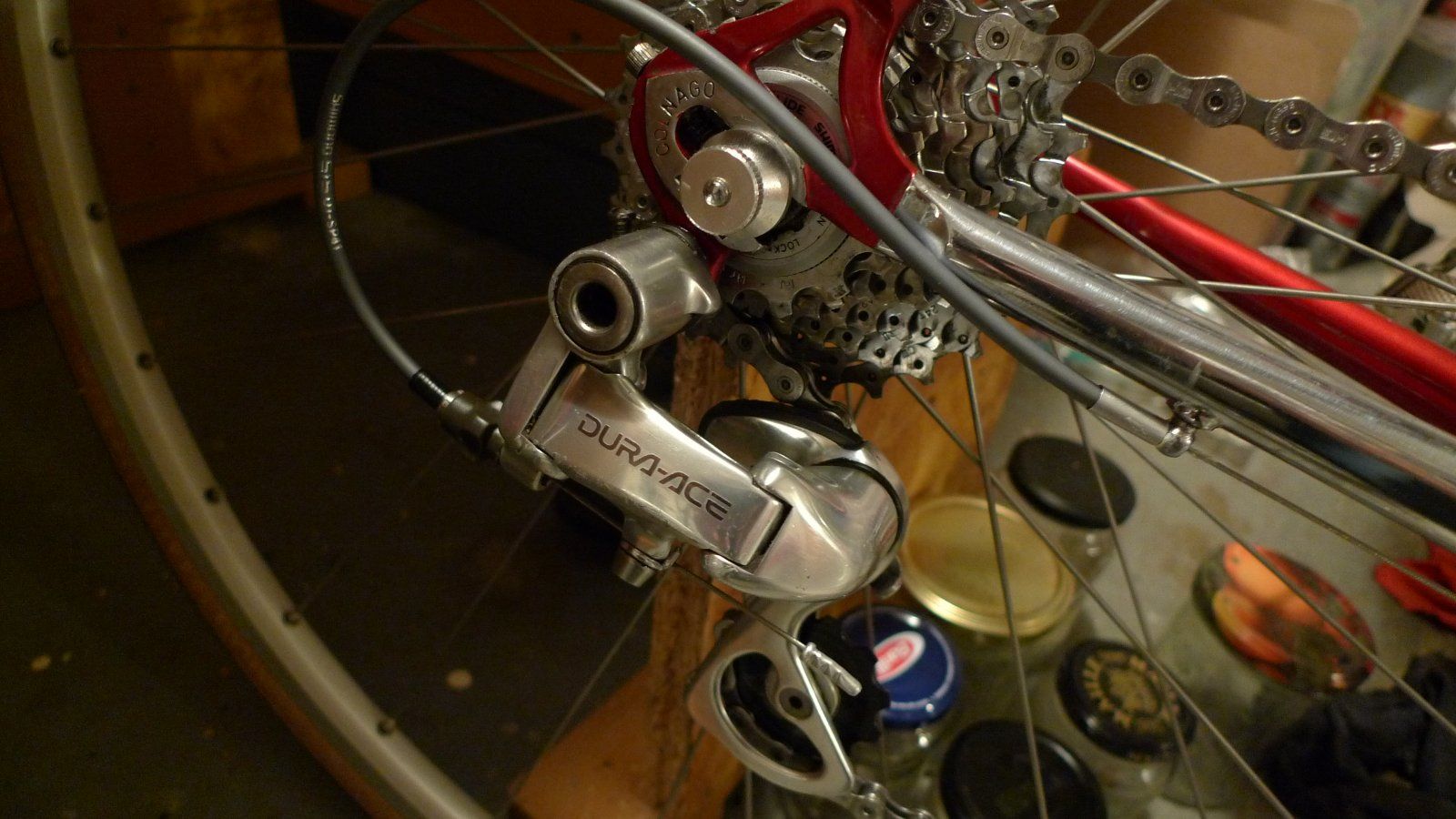

Aber bevor ich die Kette tausche, muss vorher das Hinterrad raus und der Zahnkranz runter. Der Oro muss noch einen Millimeter weiter nach außen, damit das Schaltwerk nicht die Speichen berührt.

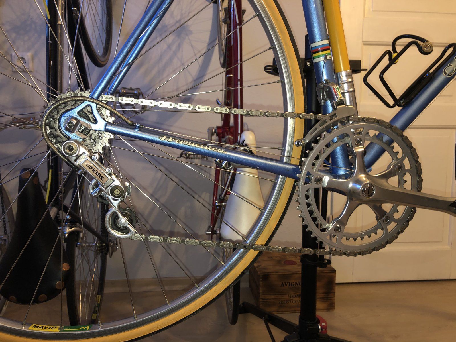

Heute das simplex slj 5500 Gipiemme gelabelt montiert.
Wie sollte dies stehen?
Wäre die Position so okay, wenn ich vorn auf dem großen kettenblatt bin?
muss es steiler oder flacher?

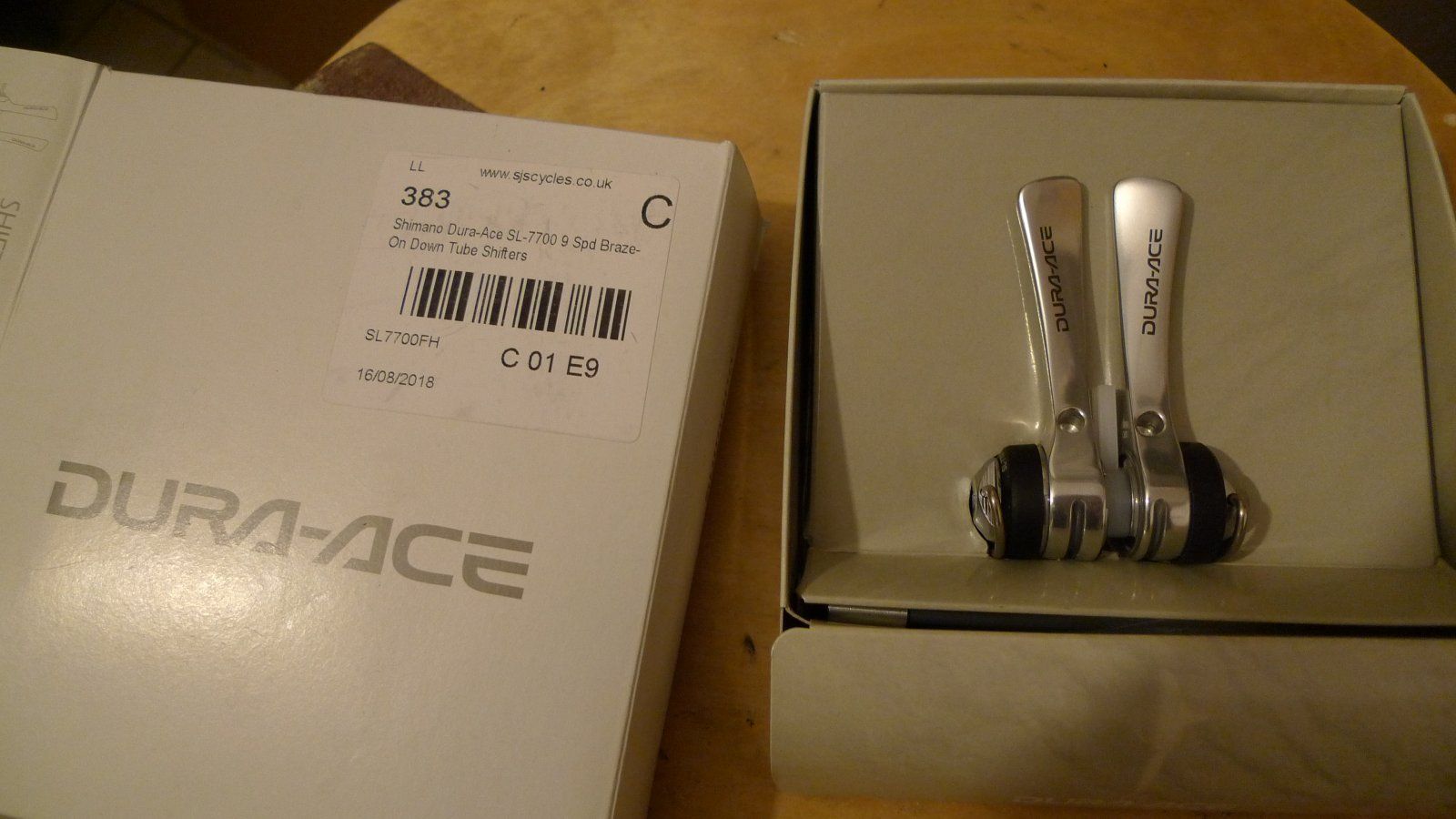

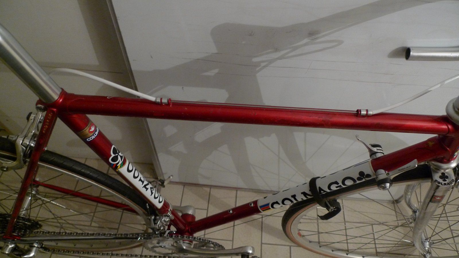

Am Wochenende wurde der Colnago fertig. Rechtzeitig vor dem Brexit hatte ich die Schalthebel besorgt.

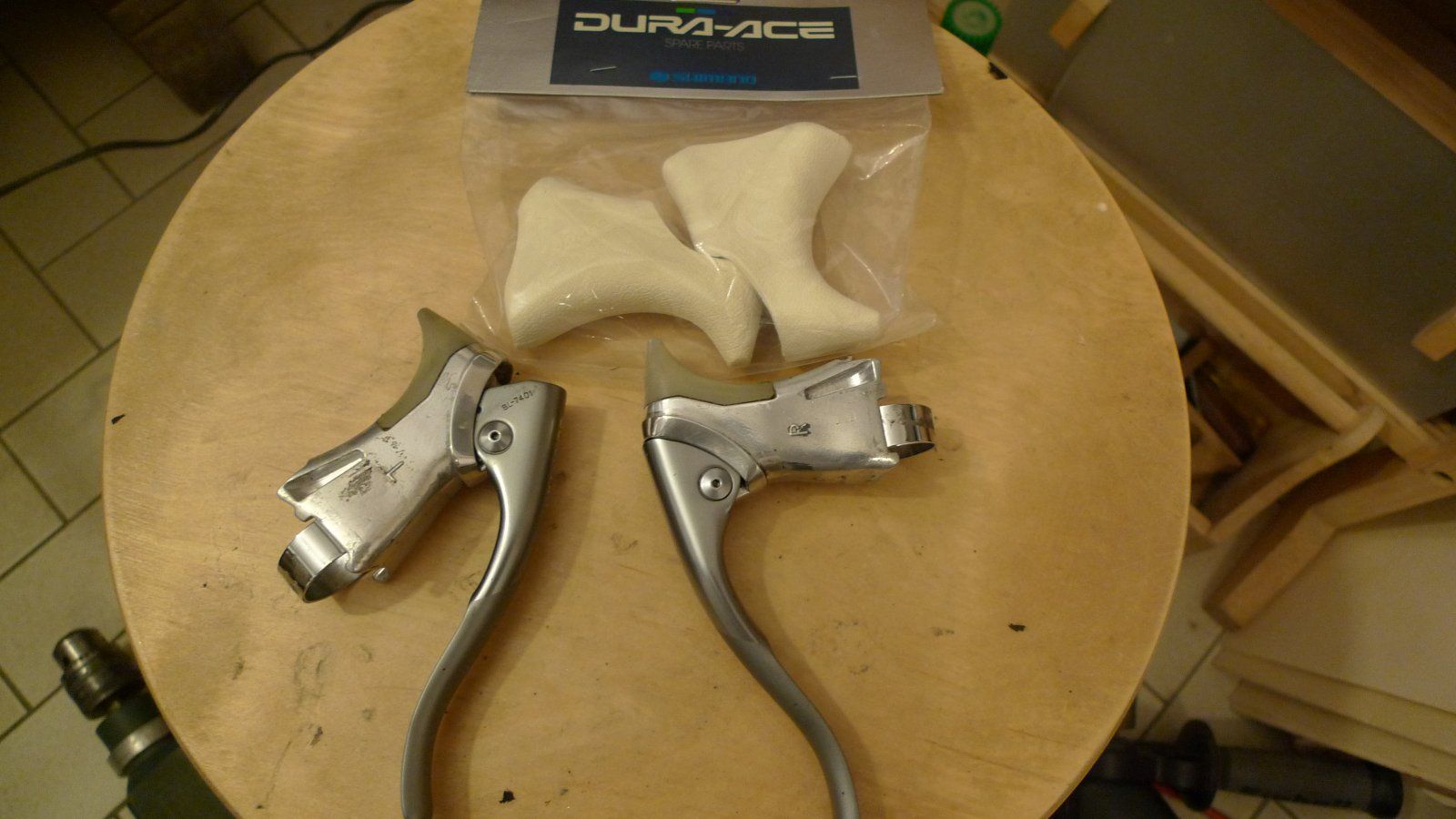

Die Bremsgriffe waren auch schon da, passend zu den Bremsen (7400 und 7401):

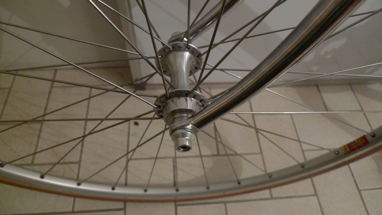

Als Diebstahlschutz (das Rad soll ja auch im Alltag genutzt werden) habe ich die Spannachsen mit Inbus vorgesehen:
Wie geplant haben die Bowdenzüge keine Berührung mit dem Lack, hoffentlich hält er etwas länger...

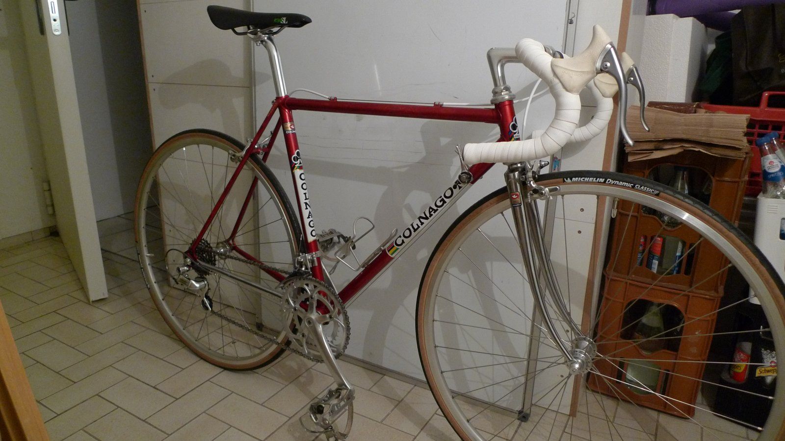

Das Gesamtergebnis sieht jetzt so aus:

Das Gesamtergebnis siegt jetzt so aus:

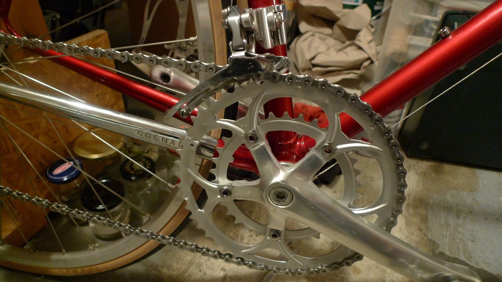

Hast du den Klemmschutz am großen Kettenblatt? Genau gegenüber der Kurbel ist nämlich ein freies Gewindeloch, sieht aus, als gehört das da rein. Dann wäre das Kettenblatt aber wohl nicht für diese Kurbel geeignet.
Solche Details interessiert die Chinesen doch nicht :D
Da muss ich mich schon selber drum kümmern...
Geht nicht, weil der Kurbelarm auch ein Befestigungsarm des KB ist, wie bei C-Record. Die KB sind für normale 5-Arm-Kurbeln gemacht, China halt...
