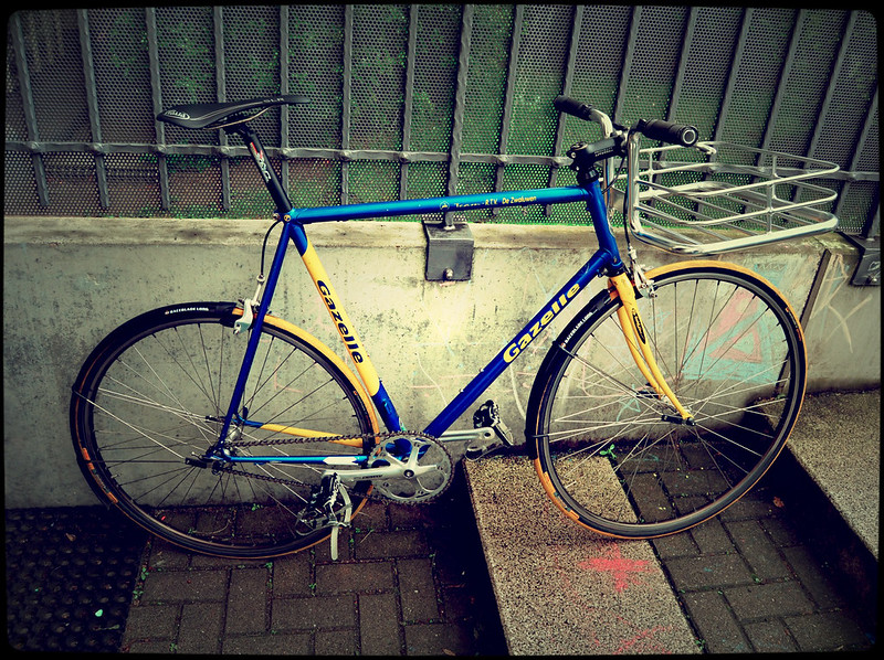

Nicht viel Stahl...aber das war ja nicht die frage... ;)
