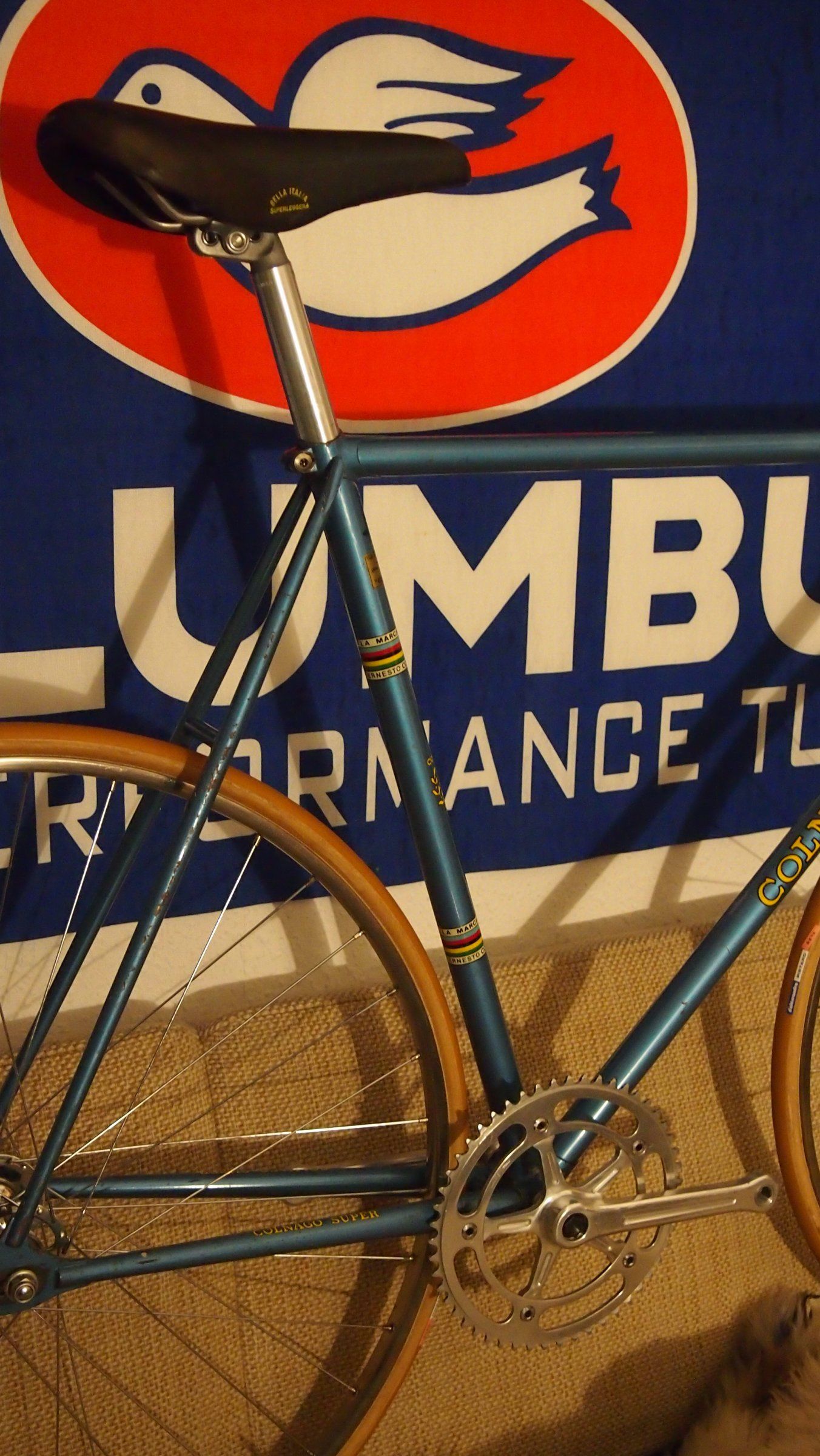

Ja, das war wohl der erste Gedanke. Letztlich musste nur der Rahmen mal aus dem Keller. Kettenstreben sind fast durchgegammelt und die Geo mochte ich auch nie…Aus einem alten Tommasini wird ein neuer ta22osini

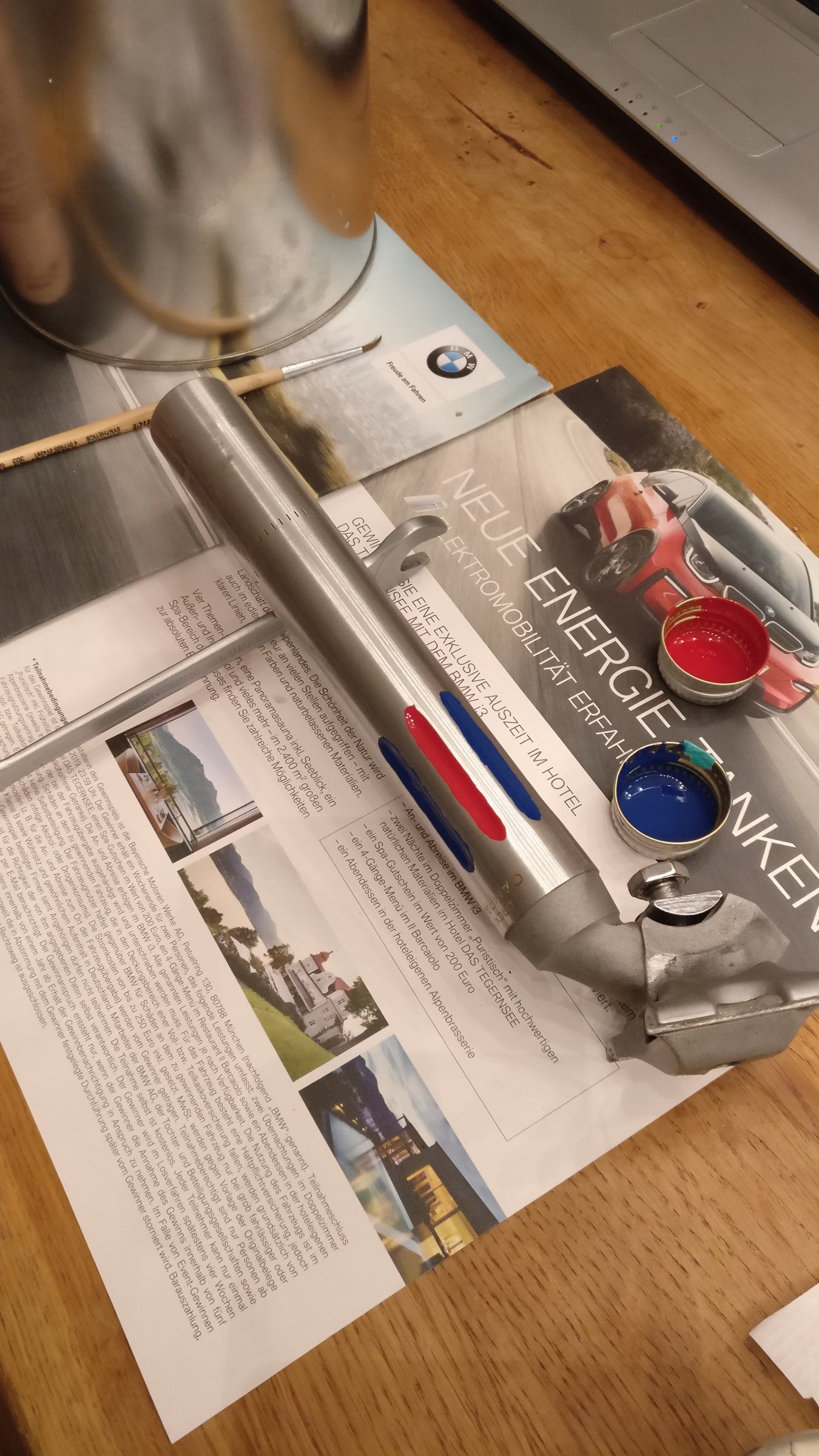

Das mit der Pinselführung müssen wir noch ein wenig üben
Nö.Das mit der Pinselführung müssen wir noch ein wenig üben![]()
Wie? Selbst auf dem Bild oben sehe ich eins, zwei, 10! Stellen außerhalb der Flutung
Hi, ja, ich male immer lieber etwas drüber und wische die Ränder mit Aceton sauber, wenn der Lack richtig trocken ist. Insbesondere bei Flutungen, die keine klare Kante haben, wie zB die SR-Stuetze. Dort wurde die Flutung offenbar nachträglich mit dem Rest satiniert und damit die Kante, die als Lacklinie fungieren könnte, entfernt. Daher drübermalen und nacharbeiten ... So ist mein Vorgehen, andere machen anderesWie? Selbst auf dem Bild oben sehe ich eins, zwei, 10! Stellen außerhalb der Flutung![]()
Aktueller Stand so und in 4 Wochen, wenn ich wieder Zuhause bin, nehme ich mit 1500er Schleifpapier die restlichen Unsauberkeiten weg und breche etwas den Glanz.Hi, ja, ich male immer lieber etwas drüber und wische die Ränder mit Aceton sauber, wenn der Lack richtig trocken ist. Insbesondere bei Flutungen, die keine klare Kante haben, wie zB die SR-Stuetze. Dort wurde die Flutung offenbar nachträglich mit dem Rest satiniert und damit die Kante, die als Lacklinie fungieren könnte, entfernt. Daher drübermalen und nacharbeiten ... So ist mein Vorgehen, andere machen anderes
