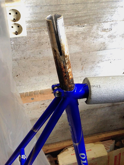

Nach einer längeren Auszeit wagte ich mich neulich doch wieder mal in die Werkstatt, als die Temperaturen dort wieder erträglich wurden. Ein paar Rahmen warten dort noch auf ihren Aufbau, mein Ziel ist jedes Jahr zumindest ein Projekt fertigzustellen. So wandte ich mich dem blauen Olmo-Rahmen zu, den ich mal wegen der festsitzenden Sattelstütze günstig bekommen hatte. Mit Hausmitteln wie WD40 & Co ging da absolut nichts, weshalb ich das Projekt erstmal vertagte. Der chemischen Keule traue ich immer noch nicht so ganz (Ammoniak, Rohrreiniger - was man alles so liest), deshalb wollte ich das Problem auf mechanische Art lösen.

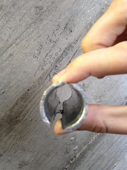

Erster Gedanke war: Sägen. Aber leicht war das nicht umzusetzen, denn durch das enge Rohr passen nur lose Sägeblätter. Im Baumarkt gab es so eine Plastikhalterung, die ich etwas modifizierte, damit das Sägeblatt tief genug ging. Naja, funktionierte auch nur so halb, man bekommt einfach nicht genug Druck auf das untere Ende des Blatts. Nächste, bessere Idee war: Mit einer langen Vierkantfeile zwei Kanäle in die Stütze feilen, und dann rausziehen. Auch das war eine ziemlich zähe Geschichte, aber nachdem ich ein paar Tage immer mal wieder gefeilt hatte, tat sich doch etwas... Ganz durch war ich noch nicht, aber das dünne Alu hatte Risse bekommen und die Stütze liess sich im Schraubstock zusammendrücken und rausziehen. Vielleicht nicht die kraftsparendste Methode, eine feste Stütze rauszubekommen, aber dafür recht günstig. Um den Kauf einer weiteren verstellbaren Reibahle kam ich so nochmal herum. :daumen:
So, nun konnte der Rahmen tatsächlich gerettet werden und es geht an den Aufbau. Es soll ein stilechter 90er-Jahre-Renner werden, allerdings eher pragmatisch bestückt mit Campagnolo 8-fach Teilen aus den unteren Rängen. Der Rahmen weist einige hübsche Gravuren auf, allerdings ist der Rohrsatz "nur" Columbus Thron. Mal sehen, wie es sich dann fährt, die Wahrheit liegt ja wie immer auf der Straße... :cool:

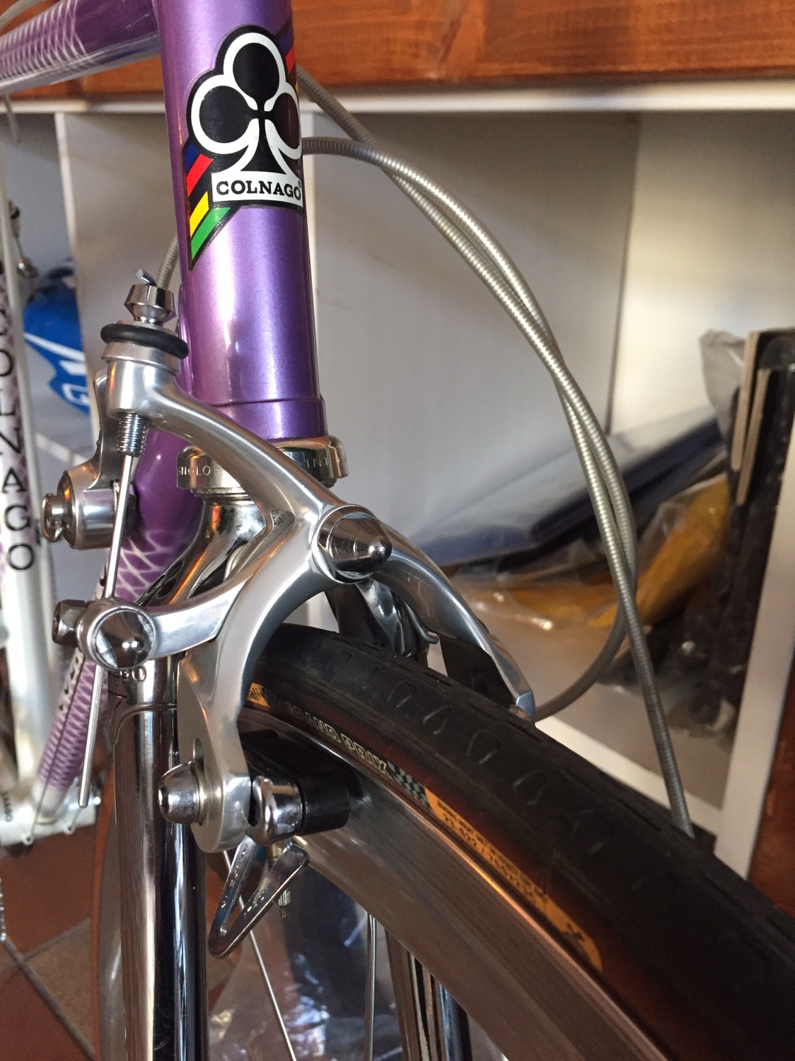

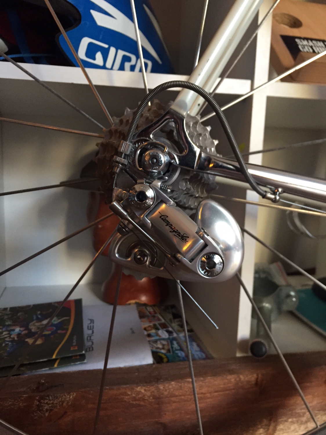

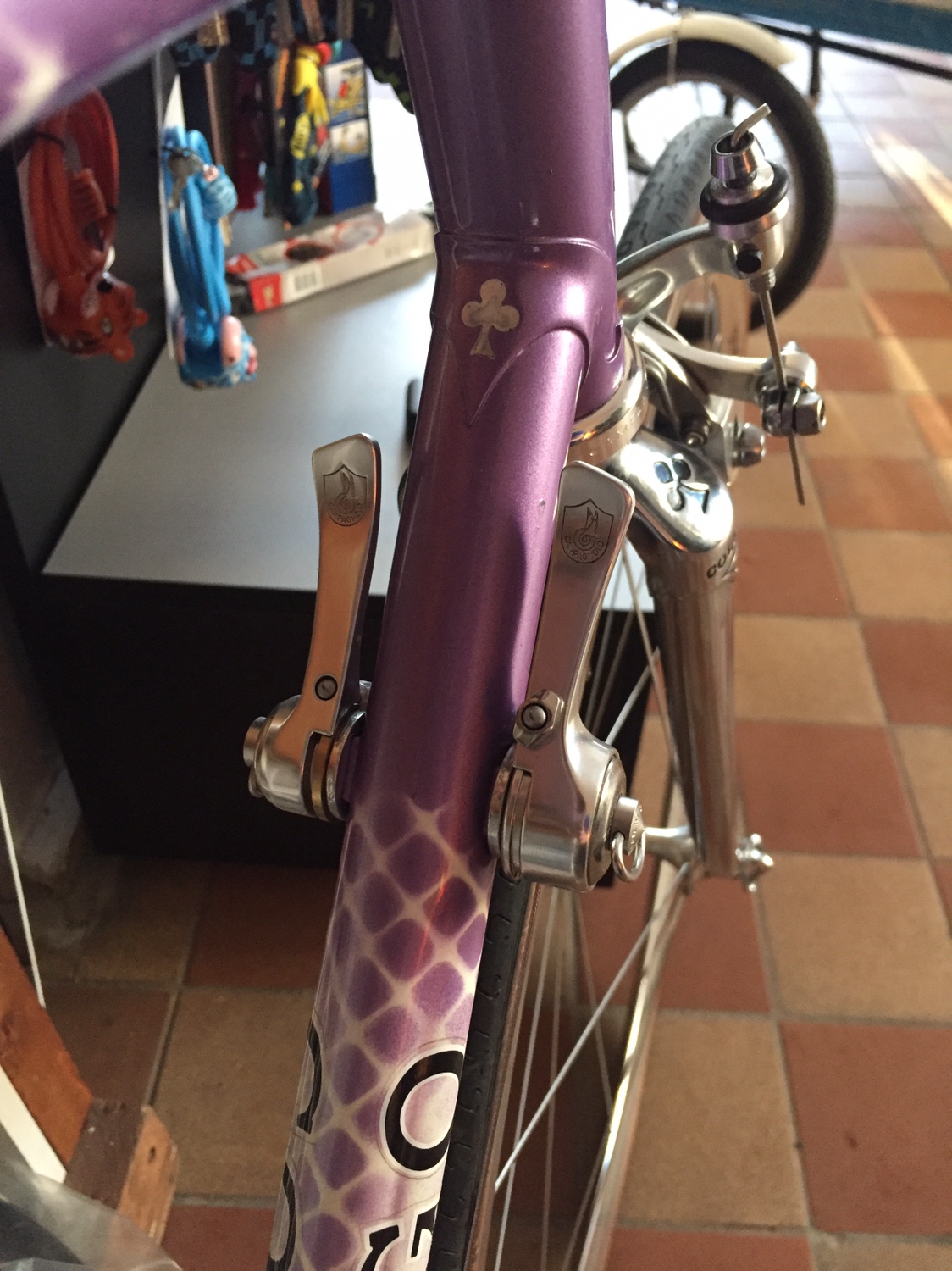

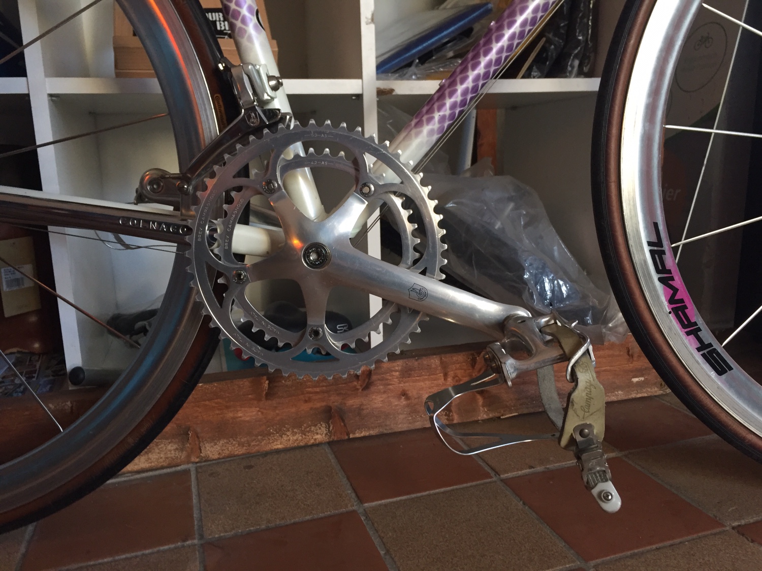

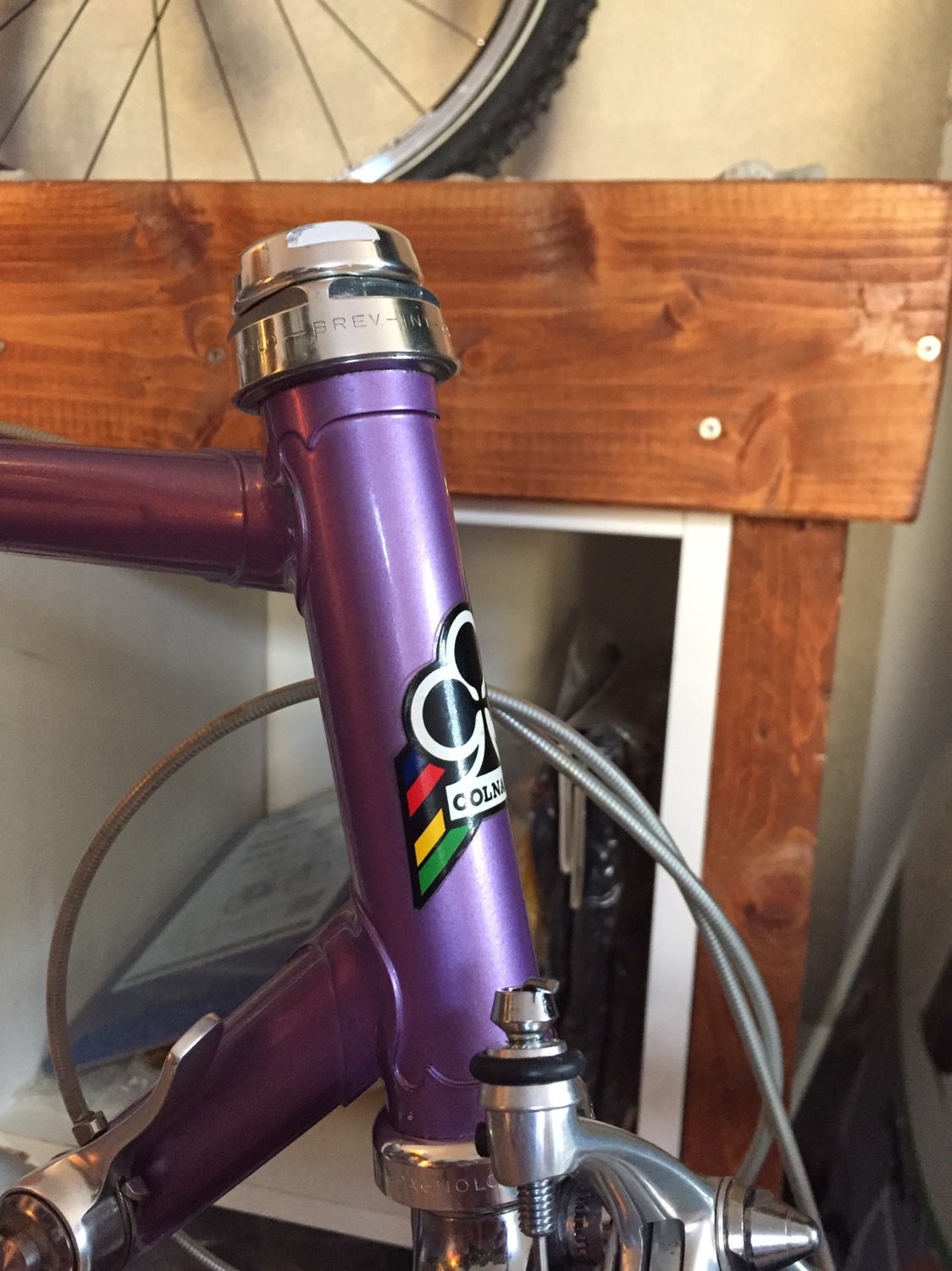

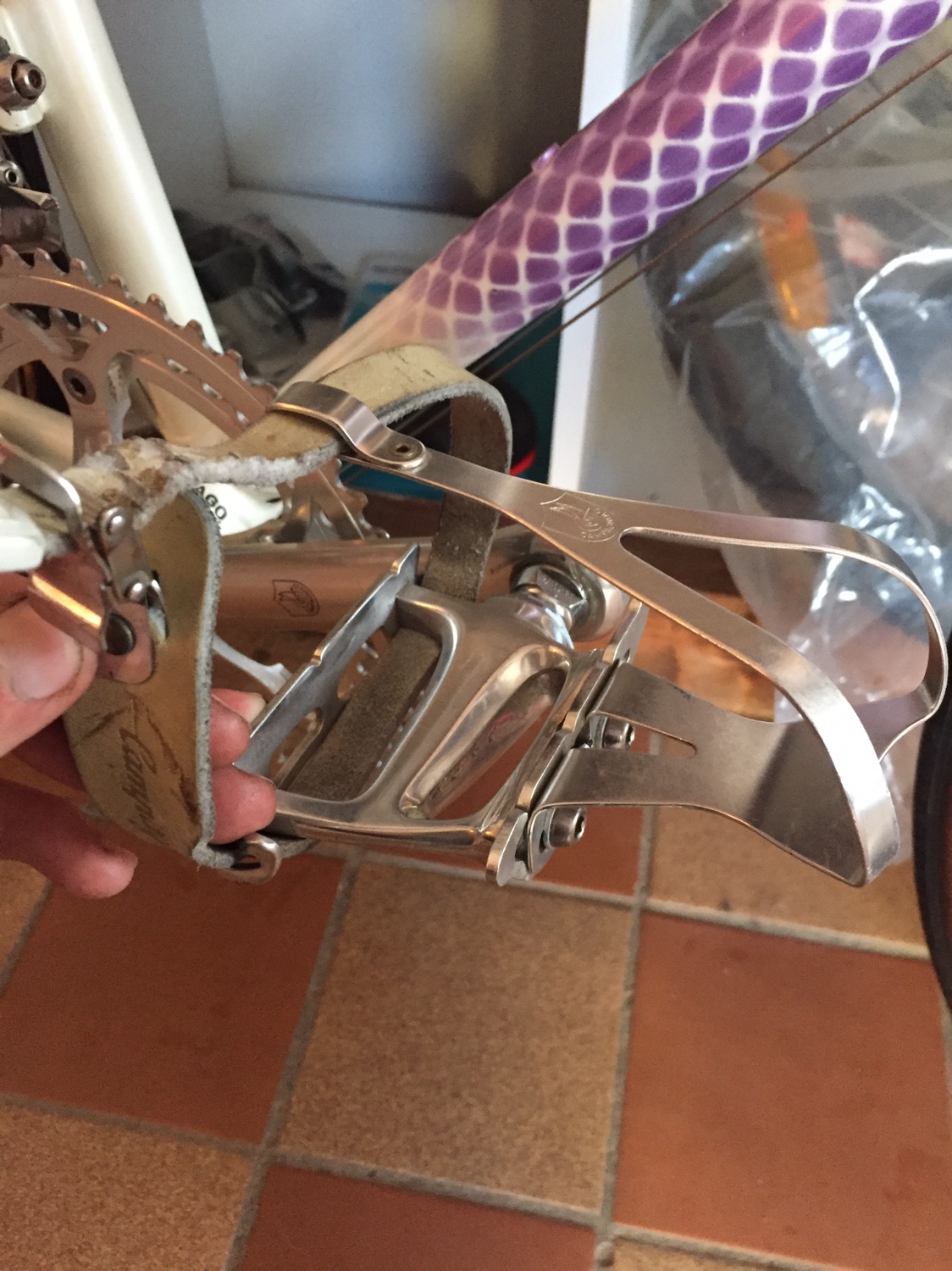

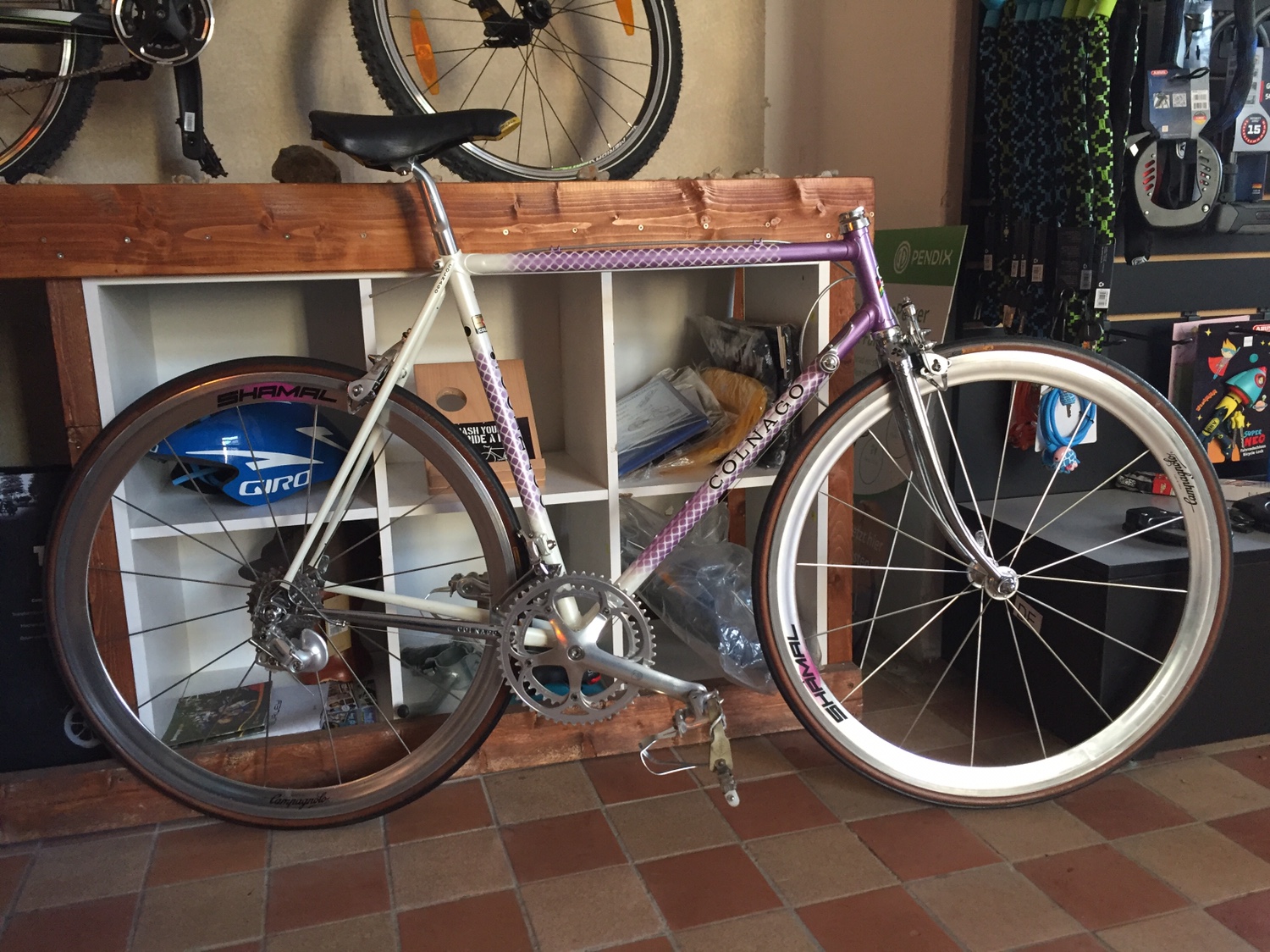

Heute habe ich ein Colnago Nuovo Mexico fast fertiggestellt :)
Verbaut sind:
-Croce d'Aune Schaltwerk
- -"- UW
- 3.Gen Syncro Hebel
- C-Rec Kurbel
- C-Rec. Innenlager
- C-Rec Steuersatz
-Chorus Monoplaner
-C-Rec Sattelstütze
-C-Rec Pedale
- Shamal Laufräder
es kommen noch Power Grade Bremshebel dran, wenn eine Vorbau/Lenker Kombi gefunden wurde
das ist 8fach?
macht das sw das gut?
berichte bitte, die kombi hab ich auch geplant...
witzigerweise ebenfalls mit monoplanern und einer croce kurbel...
das ist 8fach?
Ich gebe bescheid, wenn ich soweit bin. Den Antrieb mache ich nächste Woche fertig.
Aber es wird interessant, denn der Rotor ist für HG Kassetten und es ist folglich eine Dura Ace Kassette verbaut.

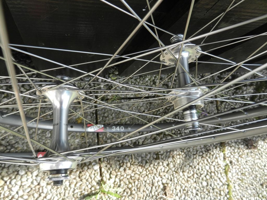

Wieder mal Räder gebaut. Diesmal einfach nur neue Speichen und Nippel rein.
Warum? Weil die Nippel ein komisches Maß hatten, ich musste extra einen Nippelspanner kaufen. Außerdem hatte das HR einen unangenehmen Höhenschlag, den ich nicht rausgekriegt habe.
Es ist wieder recht leicht geworden. Ich meine, die "340" auf den Felgen ist deren Gewicht. Hab leider vergessen, die Felgen vorm Einspeichen zu wiegen.
