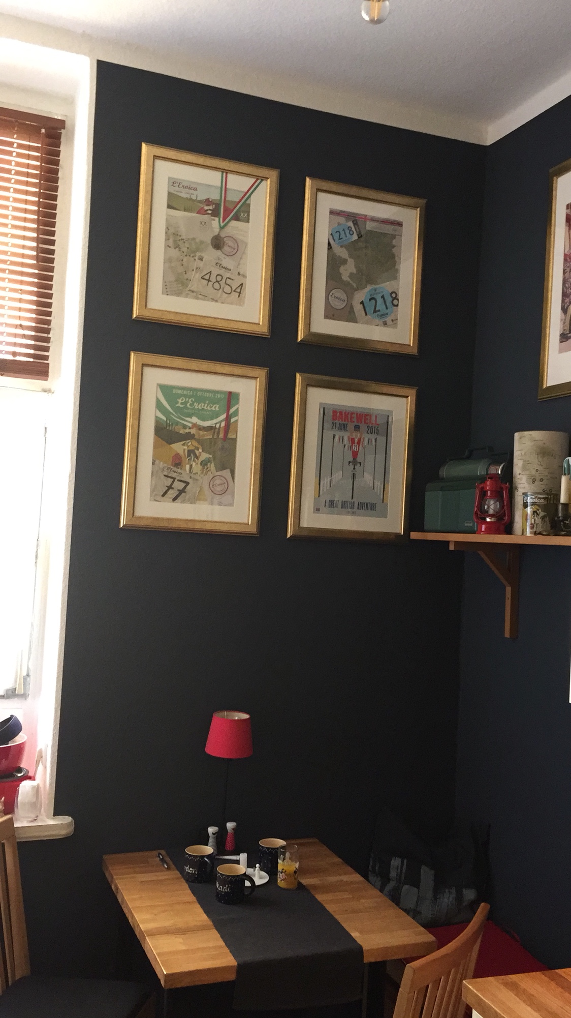

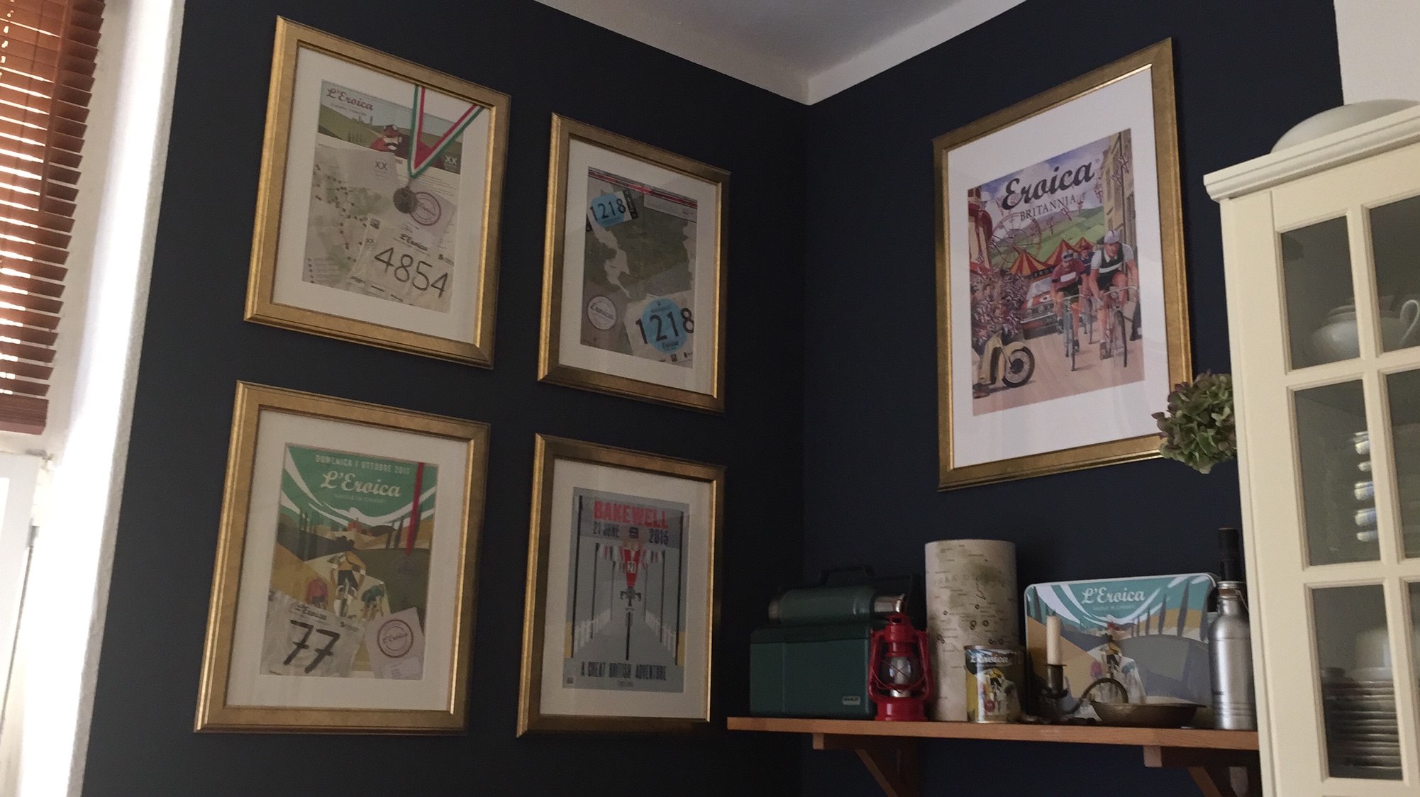

Habe von meiner besseren Hälfte den Auftrag bekommen, meine handwerklichen Fähigkeiten mal nicht nur bei den Mobilien Eigentum einzusetzen, sondern mich auch mal um das immobile zu kümmern.
Schrauben an den Rädern und den Autos fällt wegen der Hand in Gips erstmal flach und so ein wenig Malern schafft man ja mit einer Hand.
Gesagt getan und angefangen. Alles ausgeräumt, abgeklebt und die Rolle geschwungen. Diesmal etwas Experimentierfreudiger mit der Farbe (ist ein ganz dunkles mattes puderiges Blau mit leichtem Einschlag ins Petrol.
Nur bei der Deko kam dann meine Leidenschaft wieder durch[emoji23].
Aber Ihr gefällt es super und mir erst...

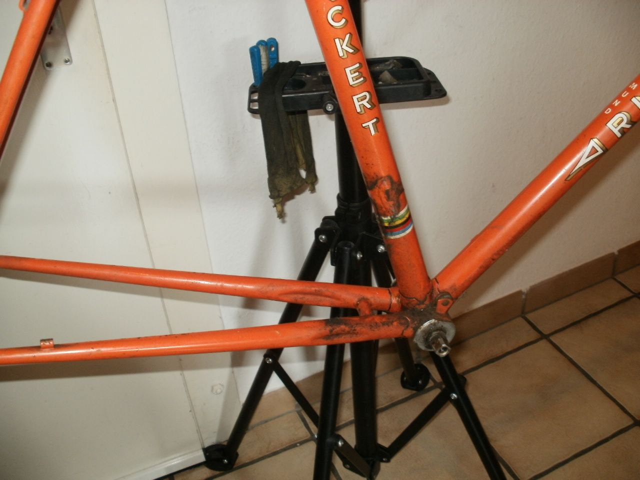

Ich schraub immer wieder gerne an der rechten Seite....Grrr..
Kommt Zeit.....kommt Caramba
Ja mit Caramba ein paarmal gründlich einsuppen und Wärme/Kältebehandlung ein paar kräftige Hammerschläge in die die richtige Richtung und schon ist die rechte Lagerschale draußen - ich liebe es auch immer wieder und bin jedesmal froh wenn der Lobrechmoment erreicht ist...

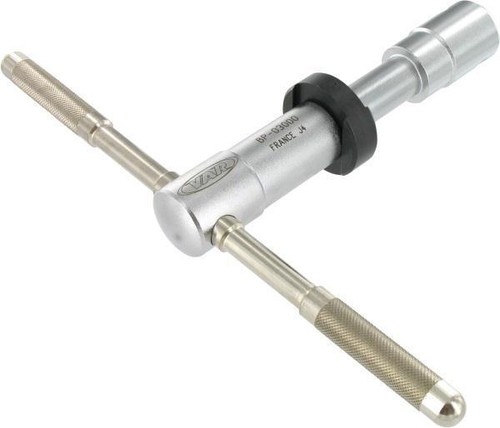

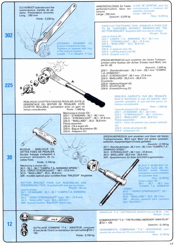

Derweil ist das mit dem richtigen Werkzeug (VAR 30) und zur Not einem kleinen Rohrstück so einfach
Das ist wohl wahr, aber wenn Räder einige Jahrzehnte im Regen gefahren wurden,
dann sitzt durch Rost schon mal die Lagerschale verdammt fest.
Ich habe schon Lager auf gemacht, da stand nur noch brauner Schmoder drin.
Einige sagen ja auch kurze Schläge direkt auf die Lagerschale, soll das Losbrechmoment begünstigen.
Für die Lagerschale kann ich es nicht sagen aber ich habe die Woche einen Schraubkranz, natürlich mit VAR 365?@Don_Camillo ;), zerlegt da ging das Lösen nach 2-3 Hammerschlägen super - vorher drehte sich der Körper weiter in den Schraubstock beim Löseversuch - kann natürlich sein das beides in Korrelation steht - also das vorherige probieren und spätere Klopfen.
