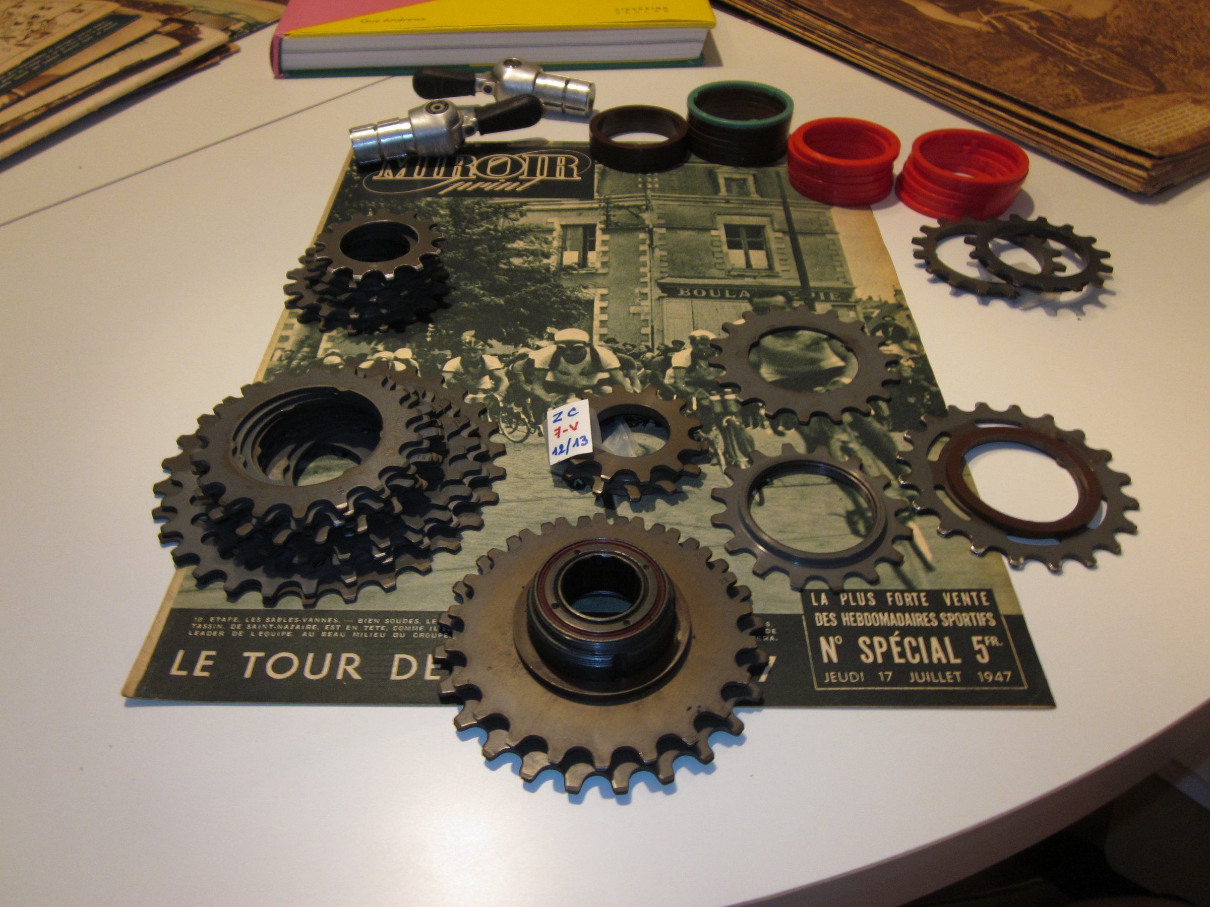

Genau das meinte ich! Meistens sind es ja die MA Ritzel die den Kranz bergtauglich machen und da meinte ich eben den Vorteil das man bei der Konfektionierung eines solchen Kranzes auch auf andere Kränze der Serie zurückgreifen kann :daumen:
Die Ritzel sind immer gleich, egal ob die MA, ZA oder MR heißen. Der Zwischenring hat eine unterschiedliche Dicke und die Zwischenringe für den Compactkranz habe ich schon lange nicht mehr im Angebot gesehen. Rote und grüne Zwischenringe gibt es dagegen wie Sand am Meer.
Die (ebenfalls "compact" gebauten) 7-fach Shimano MF-7400 und 7-fach Suntour Winner/New Winner Ultra passen uebrigens genauso wie der 7-fach Regina CX-S auch ohne Probleme in 126mm Hinterbauten. Da muss nix gebogen werden, nur eine schmale Kette gehoert halt drauf ;)
o_O
Die Grünen sind doch die für den Compactkranz. Oder???:rolleyes:
Nein, sind sie nicht. Der Compactkranz braucht Zwischenringe mit 2,96 mm und nicht 3,25 mm oder 3,6 mm. Oder wir sprechen von was Anderem. Aber das soll ja durchaus mal vorkommen können.
Nur, wenn man die gleiche Anzahl an Ritzeln auf weniger Raum unterbringen will, dann sollten die Abstände zwischen den Einzelnen Ritzeln kleiner oder die Ritzel an sich schmaler werden. Die Ritzel - und da lagst Du ja durchaus richtig - sind alle gleich dick. Also und nach dem großen Adam Riese muß der Abstand zwischen den Ritzeln kleiner werden.
Klingt logisch, oder?
So und dann messen wir einfach mal nach ..... vert aka greeen aka grün = 3,25 mm, rouge aka red aka rot = 3,6mm und marron aka braun aka weiß = 2,96 mm :p
Und um die Sache dann vollständig zu beschreiben. die roten sowie die grünen Ringe ging es ebenfalls in marron aka braun. Das waren damals die aus dem Zubehör
Ich rede vom Maillard 700 Compact. In dem von mir in #4062 geposteten Anleitungsblatt sitzt zwischen den beiden MA-Ritzeln ein grüner Distanzring.
Anhang anzeigen 541228 Anhang anzeigen 541229

Also ich habe mir da oben das Bild bei @Steff_N nochmal angesehen. Logisch ist, wenn Du sagst, dass weiß/braun der dünnste Ring ist, den in den Kompaktkränzen zu benutzen, um möglichst schmale Kränze zu bekommen. Schwierg aber bei den Ritzeln, die selbst die Abstandsringe tragen. Offenbar bei dem gezeigten Kompaktkranz alle bis auf den Abstand zwischen den beiden großen Ritzeln. Da oben ist er aber als Grün beschrieben. Liege ich richtig mit der Annahme, dass es noch weitere Kranzvarianten bzw -jahrgänge gibt, die da nicht abgebildet sind und für die dann ggfs andere farbliche Kodierungen verwendet wurden? Das würde am Ende bedeuten, dass es nicht so sehr auf die Farbe, sondern schlicht auf das Maß bei den Ringen ankommt. Immerhin hast Du auch schon Weiß aka Marron, was nun wirklich kein Weiß ist. Ich habe lange auf den Fotos gesucht, bis ich das verstanden hatte :rolleyes:

Edith sagte gerade noch, dass unter der Annahme, dass drei Ringe verbaut werden der Unterschied zwischen 3,25mm u. 2,96mm Ringen gerade mal 0.87mm, bei den 3,6mm gerade 1.96mm ausmacht. Reicht das wirklich, um ein Ritzel mehr in den 126mm unterzubringen?
Ja, gab es. Zudem ist das zitierte Dokument ein Produktinformationsblatt und damit eher Werbung als belastbares technisches Arbeitsgerät. Genaues erfuhr man damals beim Radhändler seines Vertrauens und im Verein von Denen, die das auch wirklich ausprobiert hatten.
Die Ritzel beim Maillard Compact sind in zwei Gruppen geschraubt. Die zwei MA sind gesteckt und dann kommt ein Gewinde. Das nächste Ritzel liegt dann auf einer Stufe des Freilaufgehäuses auf. Wenn man dünnere Spacer als vorgesehen einbaut bekommt man zwar ungleichmässige Ritzelabstände aber nicht mehr Ritzel auf den Freilauf.
