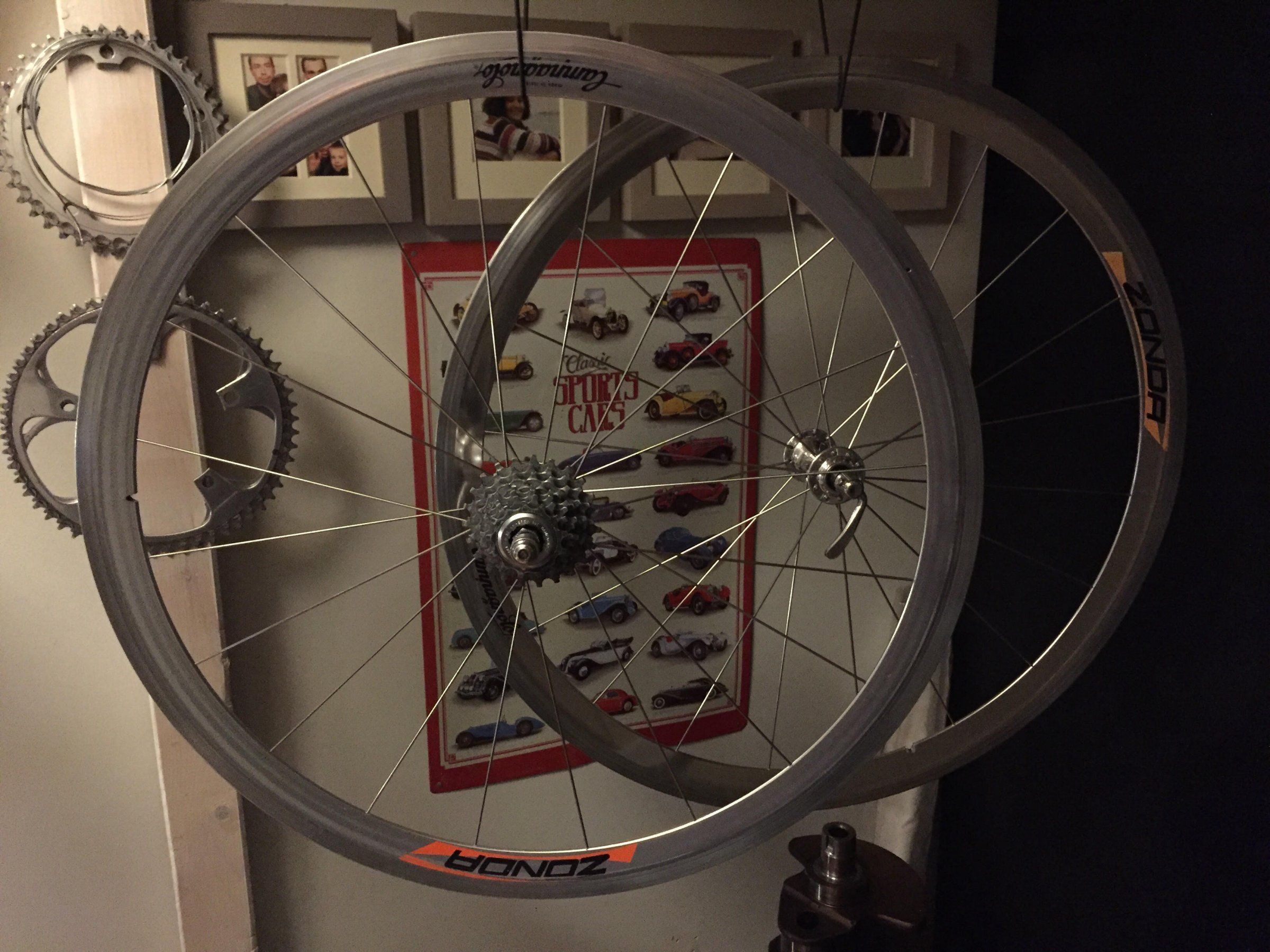

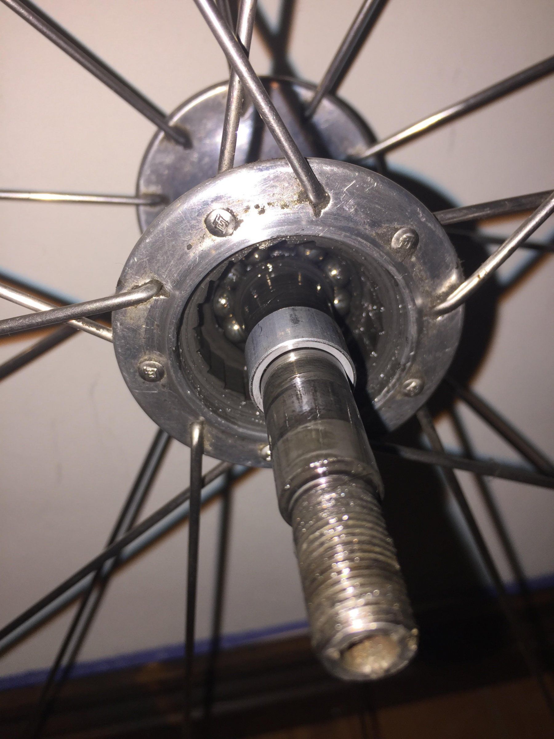

Ich habe heute an meinen Zonda Laufräder rumgewerkelt.

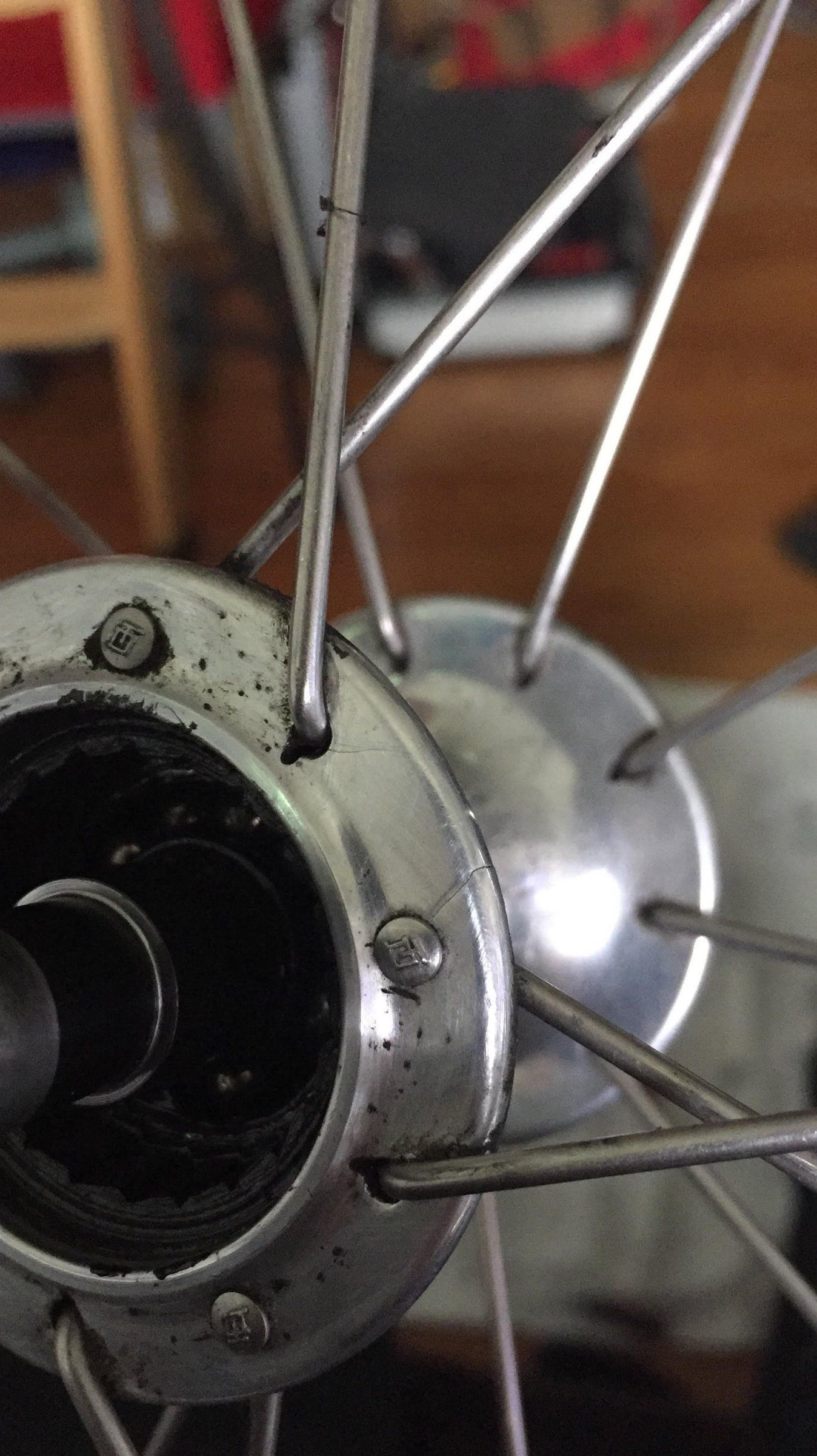

Da gab es ja einiges zu machen. ich musste mir ja erstmal Ersatz für das Hinterrad beschaffen
Hier sieht man die zwei Risse ganz gut

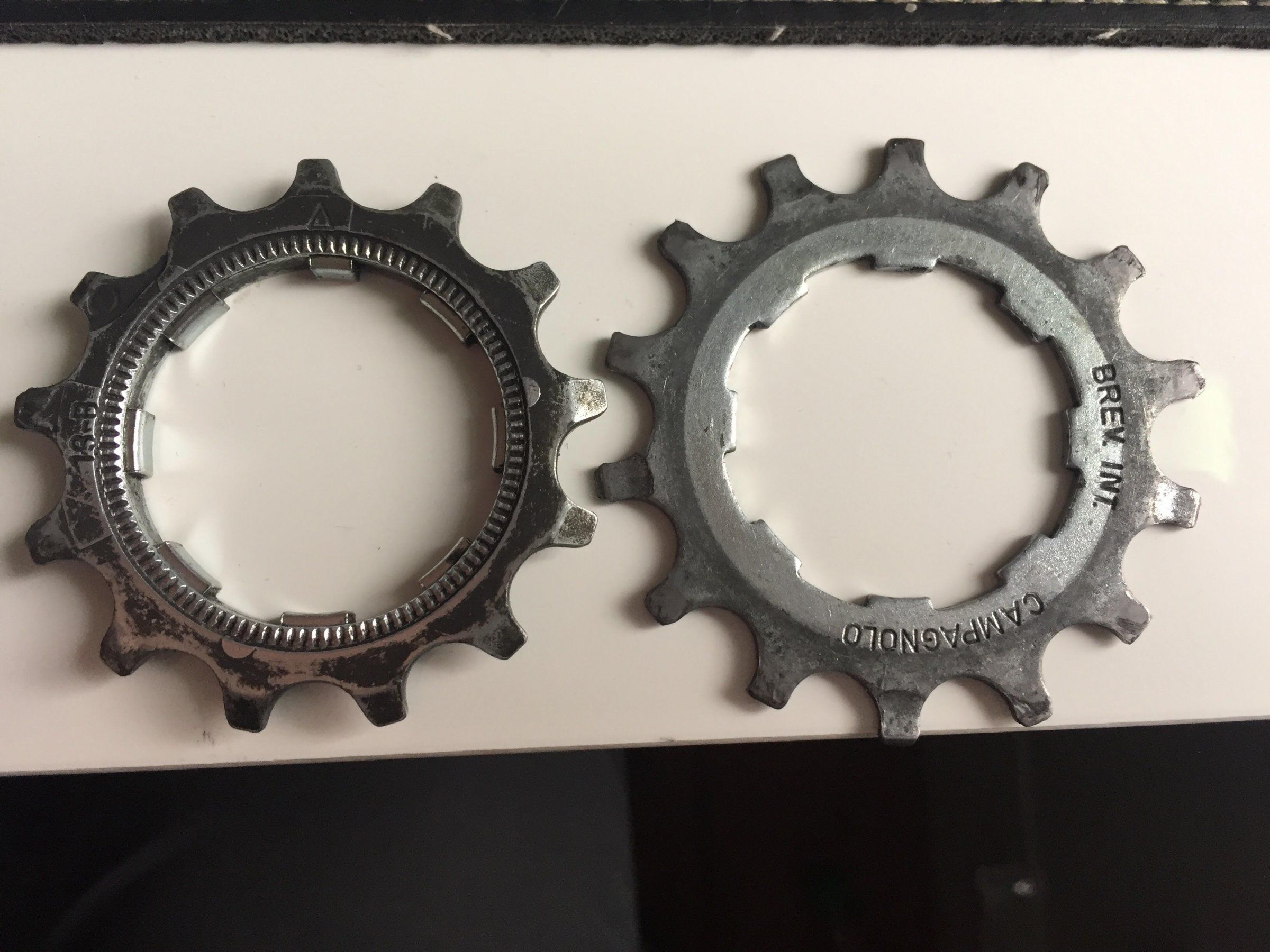

Beim Versuch die Kassette umzustecken viel mir auf, dass die nicht passte. Ich weiß noch immer nicht, welches System von Campa das nun ist
Hier sieht man, worauf ich hinaus will. Das Abschlussritzel passt überall, aber das Zweite Ritzel hat andere Stege. Also: Freilauf tauschen...Dabei sind mir noch ein paar Andere Sachen aufgefallen:

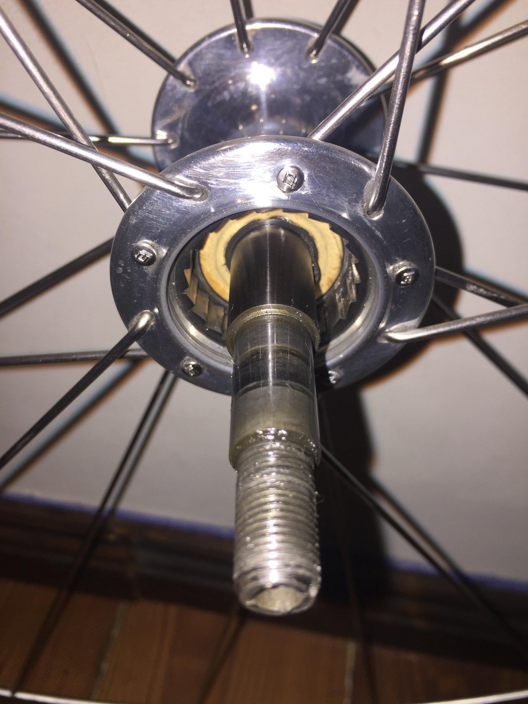

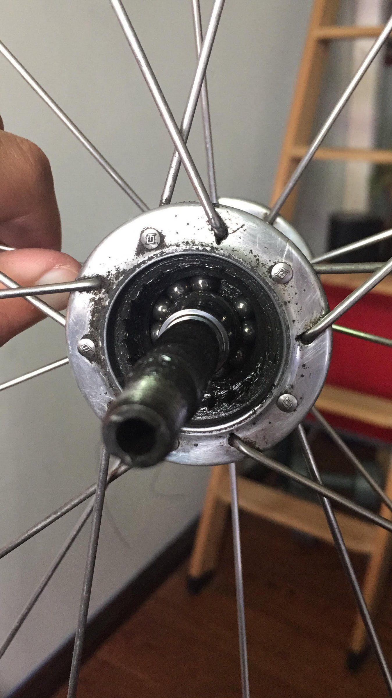

beim alten HR fehlt eine Kugel und eine Dichtung (da war also schon mal jemand dran und hat rumgeschludert) und die Konstruktion der Achsen ist unterschiedlich
neues HR
altes HR
Das ist alles schon komisch, vor allem wenn man bedenkt, dass diese Laufräder so nur ein Jahr gebaut worden sind.

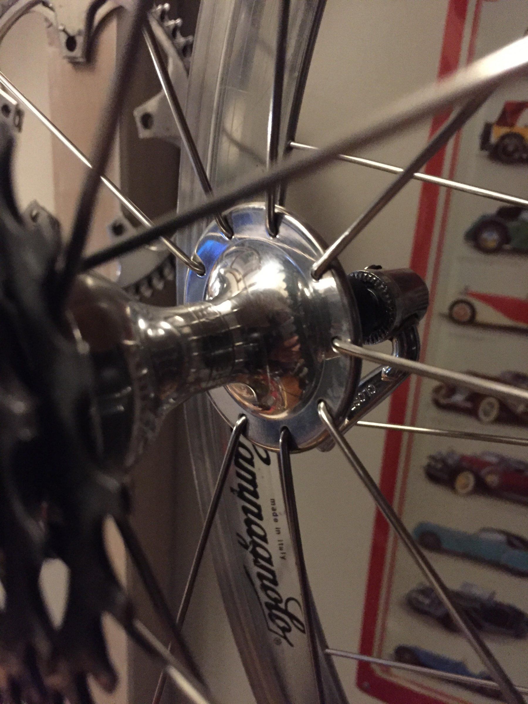

Naja, dann noch den Freilauf gewechselt, Nabe poliert und eine schickeren baugleichen Schnellspanner verbaut
klickert jetzt seeeehhhr laut....

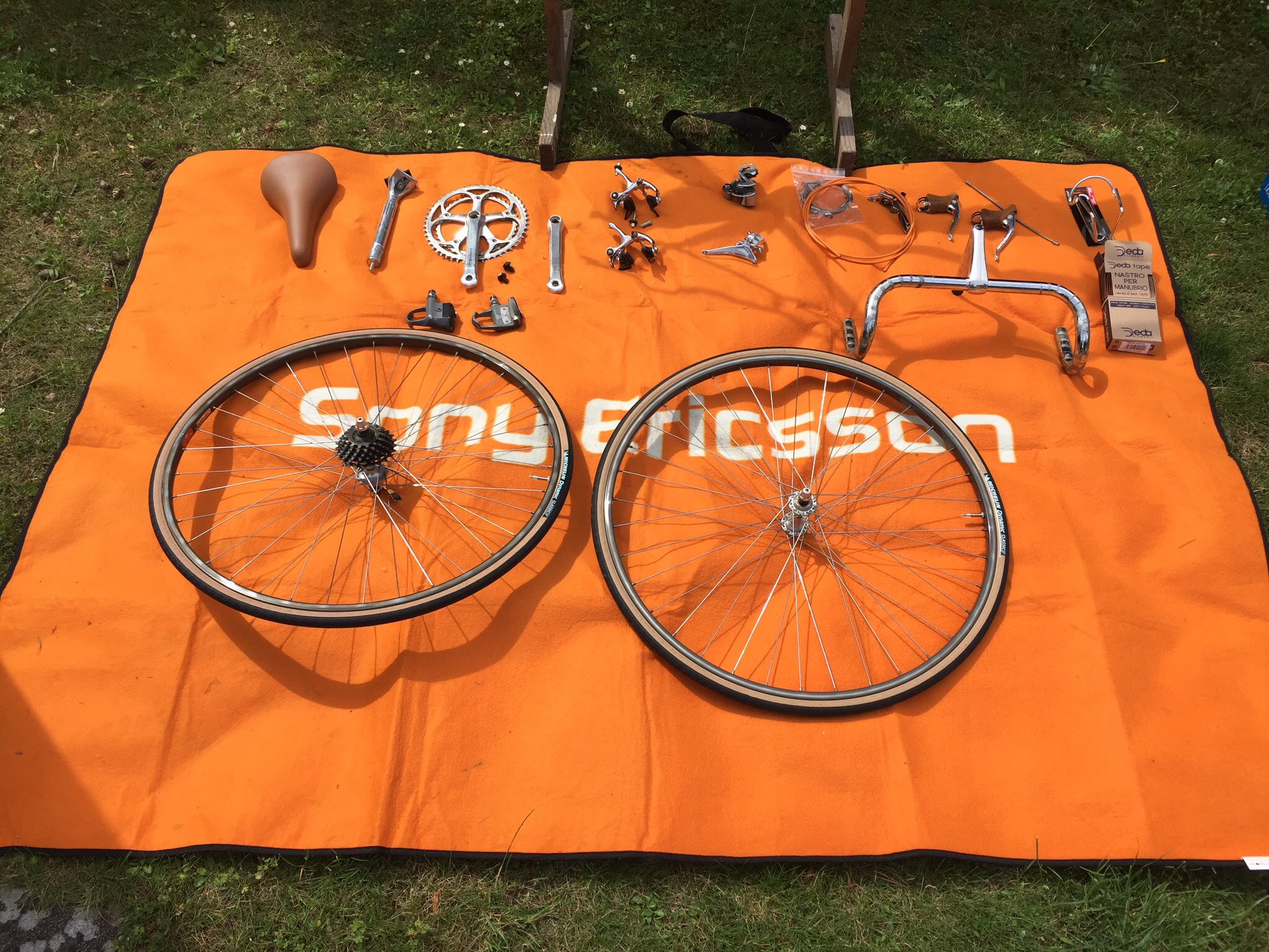

Hallo zusammen

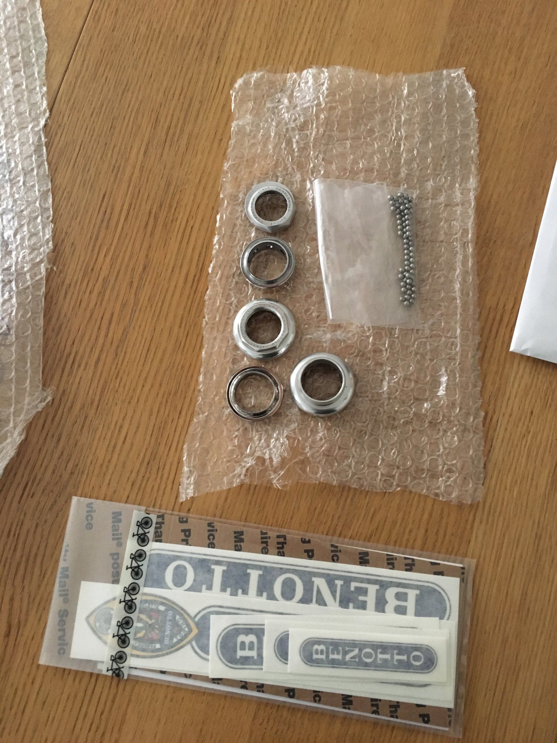

Ich wollte noch meine Freude mit Euch teilen, dass endlich mein Benotto 2700 Pista vom Lackierer zurück ist :). War anscheinend ein echter Kampf gegen den vielen Rost, welcher sich unter dem Original-Lack angesammelt gehabt hat, aber nun wieder im einwandfreiem Zustand. :daumen:
Jetzt gehts ans Zusammenbauen. Folgende Komponenten sind vorgesehen und grösstenteils bereits vorhanden:
- Naben: Campa Record Pista 36L (Tiefflansch)
- Felgen: Mavic AR10
- Reifen: Challenge Pista
- Kurbel: Campa Super Record Pista 165mm (51t Kettenblatt)
- Pedalen: Campa Record Pista
- Steuersatz: Campa Super Record Pista
- Tretlager: Campa Record Pista
- Sattelstütze: Campa Super Record
- Sattel: 3ttt
Noch auf der Suche:
- Ritzel: Campa (Super) Record (16t)
- Vorbau: 3ttt mod.2 oder mod.3
- Lenker: 3ttt Competizione Pista
- Kette: keine Ahnung ;)
Noch einen schönen Abend
Simon.
