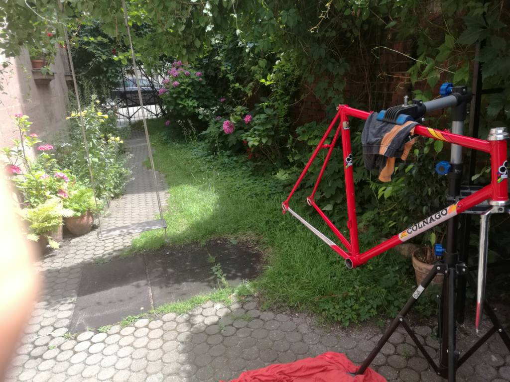

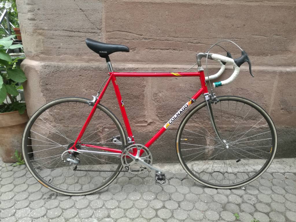

Bei schönem Wetter soll man ja nicht den ganzen Tag im Keller an Rädern schrauben. Also wurde die Werkstatt nach oben verlegt.
Meine Freundin hatte ein Colnago 88XL geschenkt bekommen, doch die Rahmenhöhe passte nicht. Vor ein paar Wochen habe ich eins in ihrer Größe gefunden. Heute wurden die Originalteile an das neue Colnago gebaut. Von ihr. Ich saß nur beratend daneben[emoji5]
So macht Schrauben Spaß!
Stilistisch hätte ich es anders gemacht aber so ist es Original und das wichtigste ist, dass es ihr gefällt[emoji2] Jetzt können die Klassikerveranstaltungen kommen.

Stell ihr aber mal den Sattel gerade.

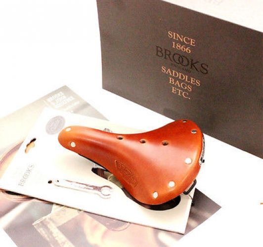

z.B. oder auch Brooks B17, den meine Frau gern fährt. Die Sättel sind aus anatomischen Gründen etwas breiter und kürzer als Herrensättel.
Auf dem Bild hier ist die Form gut sichtbar ist. Gibt es auch in schwarz.

Die Damenversion ist aber der B17s oder B17s Imperial ...
Hab ich auch gemacht, aber viel weiter hilft das auch nicht, da die Herstellerangaben über Breiten schwer zu quantifizieren sind. Manche ne Wissenschaft draus machen, andere einfach nur 2 verschiedene Breiten anbieten. Ungefähr wissen tut man nur, ob man eher breit oder schmal gebaut ist. Am Ende hilft nur probieren, aber es ist ein guter Anhaltspunkt.
Dem möchte ich noch hinzufügen, dass das gerade bei Ledersätteln enom wichtig ist. Wenn die Sitzknochen auf dem harten Rand des Sattels landen, wird das nämlich nie was mit dem Einsitzen. Ledersättel müssen daher 2-3cm breiter als gepolsterte Kunststoffsättel gekauft werden. Nach der Messung war mir endlich klar, warum ich mich mit dem Brooks Professional nie richtig anfreunden konnte, mit dem breiteren B17 aber hoch zufrieden bin und eine gute Freundin mit ihrem Brooks Countess-Sattel ebenfalls sehr unglücklich war (gefederter MTB-Sattel für Damen).
