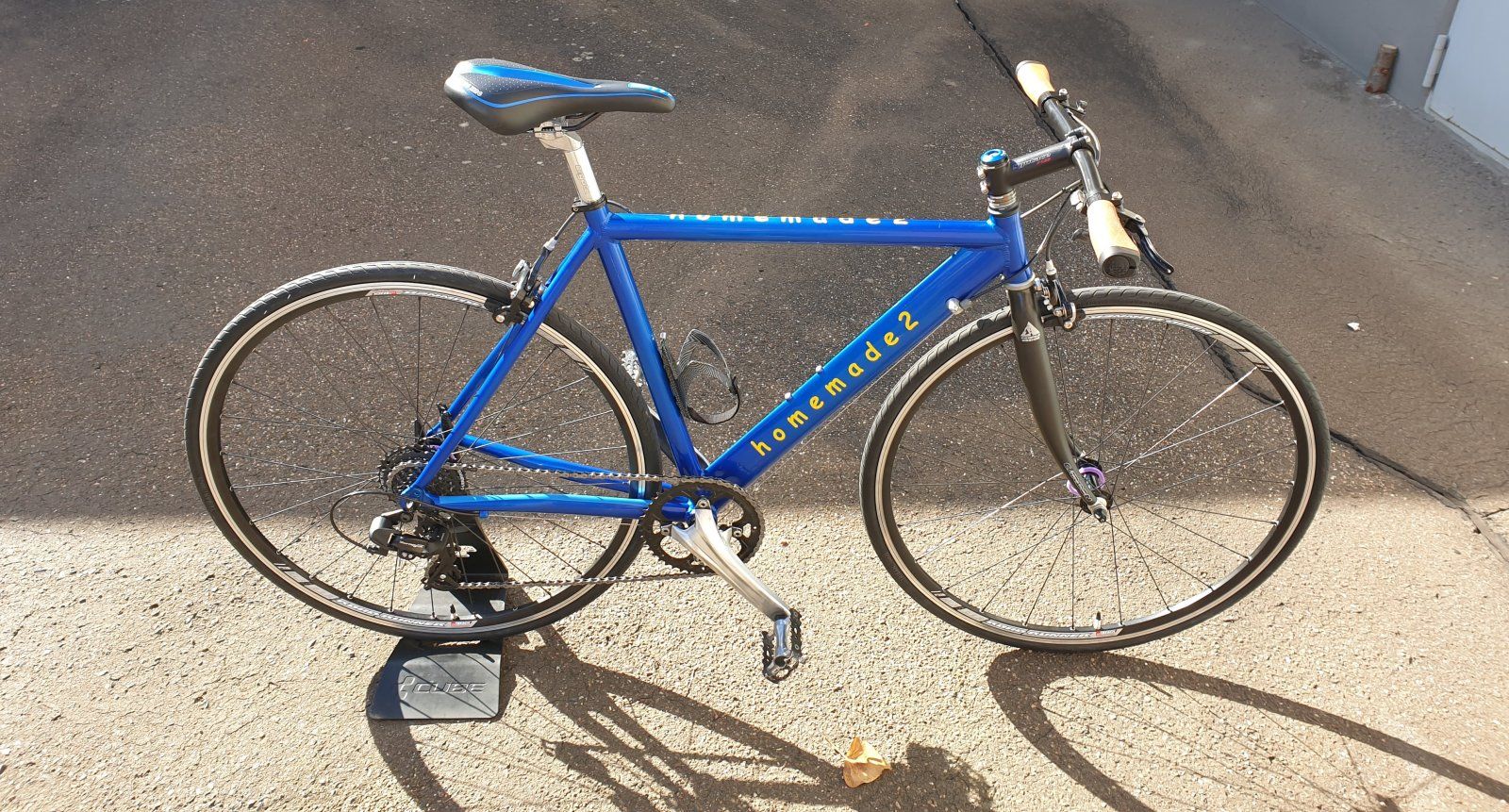

Dieses Rad habe ich nun schon zum 3ten mal umgebaut, jetzt hatte ich noch ne alte MTB 3x8 Fach shimano in der Kiste liegen und dachte mir so ok mach eine 1 Fach daraus, ich habe das erst mal ohne narrow wide umgesetzt und das Blatt mittels spacer etwas mehr in die mitte zu bekommen. Ich war damit im Wald im Feld und hatte nicht einen Kettenabsprung. Ich denke für Otto Normal Hobby Rennradfahrer kann das eine echte Alternative sein, je nachdem wo man zuhause ist !
Derzeit ist ein 40iger Blatt mit 11-30 drauf, das Kettenblatt werde ich definitiv noch durch ein größeres ersetzten wenn es sich mal ergibt...
Und ja die Griffe sind Mittlerweile gedreht :)
