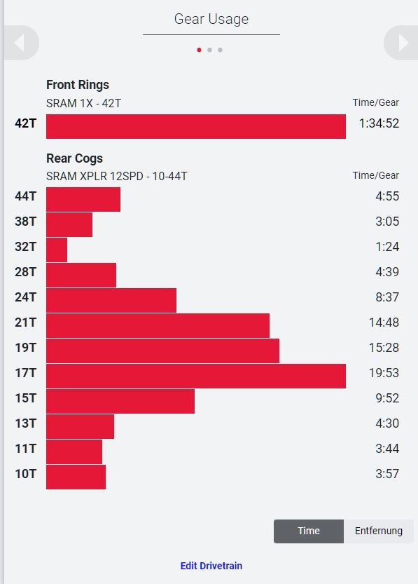

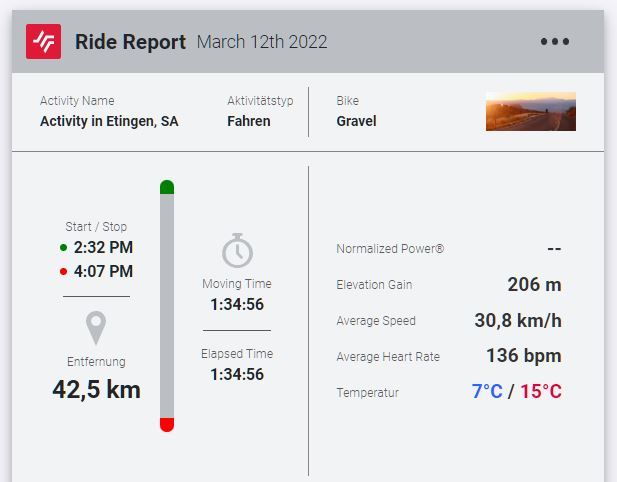

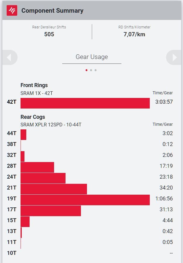

So. Bin weiterhin bedingter 1-fach-Fan. War jetzt zwei Wochen in den Alpen, dafür hatte ich zwei Blätter und den Umwerfer montiert. Dort brauche ich die Bandbreite. Da ich bisher zu faul zum Umbau war, bin ich meine Feierabendrunde nun zwei Mal mit Umwerfer gefahren. Geht natürlich auch. Nur brauche ich hier die ganz kleinen und großen Gänge einfach nicht. Die AXS-Seite analysiert das ziemlich gut, die Dauer der Feierabendrunde und natürlich die Leistungen (AXS + Quarq gibt natürlich auch die Leistungen je Gang) sind praktisch identisch, 1-fach nutze ich mehr Ritzel. Blablabla, für meine persönlichen Anforderungen macht 1-fach mehr Sinn. Klar, die Extreme fehlen, aber die brauche ich im Alltag nicht.
In der Auswertung bin ich auch jedes Mal überrascht welche (wenige) Gänge ich wirklich nutze.....
Das ist ein sehr schönes Beispiel dafür, dass du das 42er Blatt eigentlich nicht brauchst und mit nem 40er besser bedient wärst. - ODER umgekehrt eine Kassette ohne 10er Ritzel, dafür mit weniger Sprüngen geeigneter wäre.

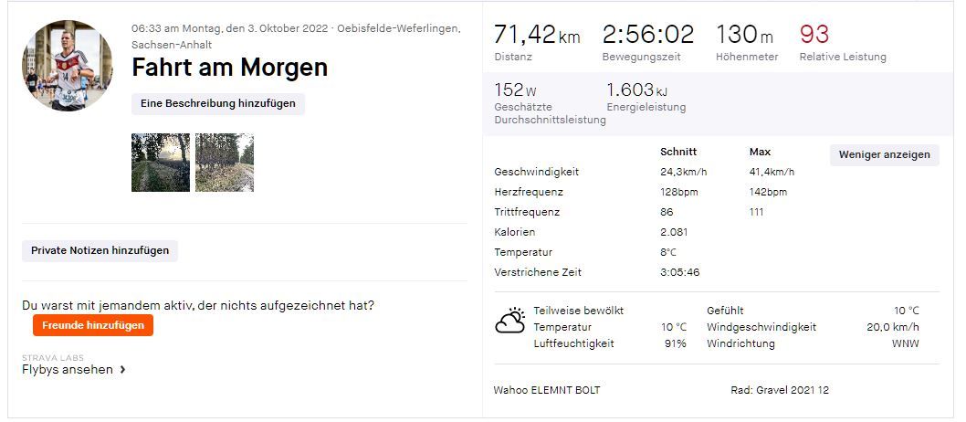

Ja, da hast du recht. Mit der Bandbreite kann ich aber auch bei uns im Elm (kleiner Hügel) mit den schnellen Laufrädern fahren und auch die Abfahrten mit 50km/h noch treten.
Nachtrag: hier ein Beispiel bei einer schnelleren Fahrt.
Klar, irgendwo hat der Spaß seine Grenzen. Die Frage ist, ob du bei 42:11 und entsprechender TF nicht gut mitkommst und dann irgendwann eh lieber aufhörst zu treten und dich klein machst.

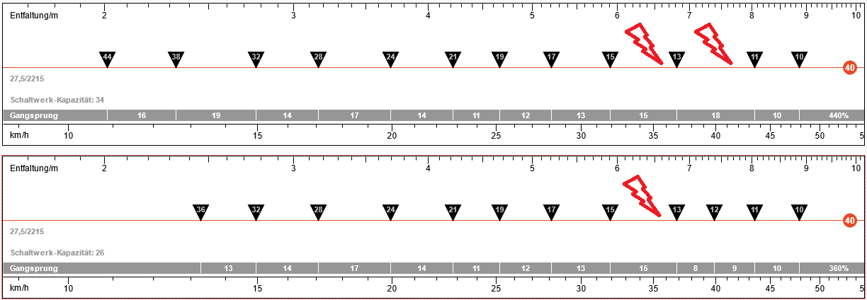

Ich habe die Rival XPLR Gruppe am Gravelrad (40/10-44) und mag die eigentlich, allerdings hadere ich ein wenig mit den verfügbaren Gängen. Mir fehlt mitunter schon das 12er und insbesondere das 14er Ritzel.
Hier ist es sehr flach, daher spiele ich mit dem Gedanken, das ganze Geschehen mit einem größeren Blatt etwas in die Mitte zu verschieben (wobei dann das 10er überflüssig wird) oder mit der 10-36 Kassette zumindest das 12er-Loch zu stopfen. Aber optimal ist das auch nicht.
Gibt es denn alternative Kassetten, die mit dem langen Käfig der XPLR kompatibel sind und untenrum bzw. im angegebenen Bereich keine Löcher haben?

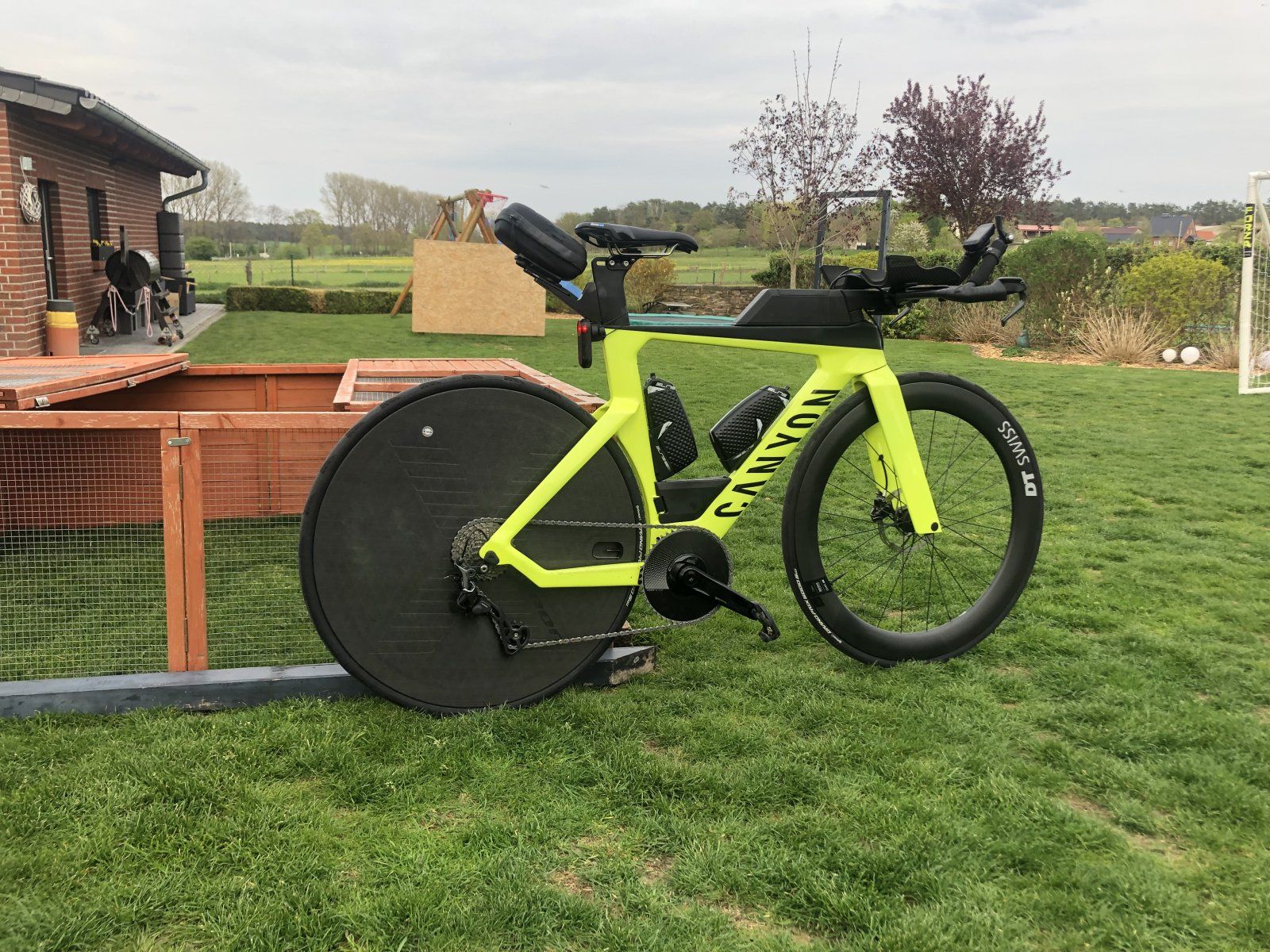

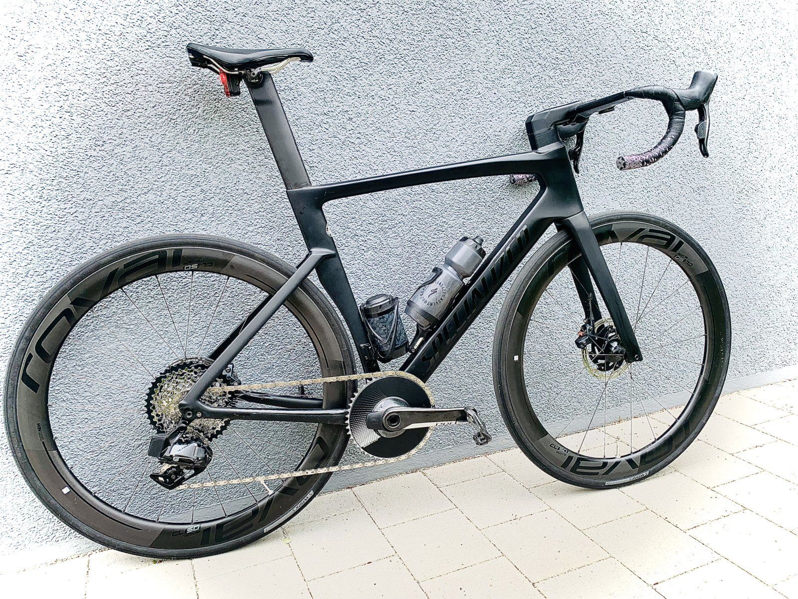

52 vorne, 10/33 hinten. Alternativ montier ich auch ein 54er Aeroblatt. Wie man sich bei dem Rest vom Rad schon denken kann... Berge fahr ich nicht. Gibts hier auch nicht. Muss ich mein Material nicht drauf abstellen.
Bilder vom TT mit 58er bzw. 60er Monoblatt hab ich grade keins zur Hand.

Mit Gangsprüngen! Das ist die schlechteste Lösung für Leute die in flachem/welligem Umfeld fahren. Wobei zwischen Offroad und Strasse schon ein Unterschied ist.

Was ist "sehr flach"? Ich habe alle meine Allroad- und Straßenräder auf 42 - 11/32 (11-fach) umgestellt bzw. werde sie auf 40 - 10/30 (12-fach) sowie 44 - 10/30 (12-fach) umstellen. Voralpenraum. Längere 20 %-er über 1 km fahre ich damit nicht; das ist aber auch nicht der Einsatzzweck. Alles darunter bis zu gehobenen Prozenten geht sehr gut und die Abstufung ist hinreichend fein. Die Räder mit gesondertem Eisatzzweck erhalten 30 - 11/42 (11-fach; Berggravel-Rad) sowie 40 - 11/44 (12-fach; Gravel-/CX-Rad). Einen Umwerfer gibt es bei mir seit Jahren nicht mehr und wird es nie wieder geben. Die Einfachheit der Antriebe ist einfach herrlich!
Wenn es bei dir das flache Profil zulässt, wäre die 10/30er-Rival-Kassette oder die 10/33er-Force-Kassette eine sehr gute Option mit feiner Abstufung. Bei den 10/36er-Exemplaren fehlt wieder das 14er-Ritzel. Die wären daher nur die zweitbeste Option. Die Rival-Standardschaltwerke ohne Akku gibts hier und da für akzeptable Kurse, so dass sich die Gesamtkosten für die Umrüstung noch in Grenzen halten würden. Das XPLR-Schaltwerk wird die Kassetten sehr wahrscheinlich nur unzureichend sauber schalten. Als Zwischenstufe könntest du den Versuch vor Neukauf eines neuen, mittellangen Schaltwerks aber wagen. Auch die Wahl eines kleineren Blattes (38, 36 Z.) wäre in Kombination mit den o.g., kleineren Kassetten eine Überlegung wert, wenn du auf (etwas) mitgetretene Endgeschwindigkeit verzichten kannst.
