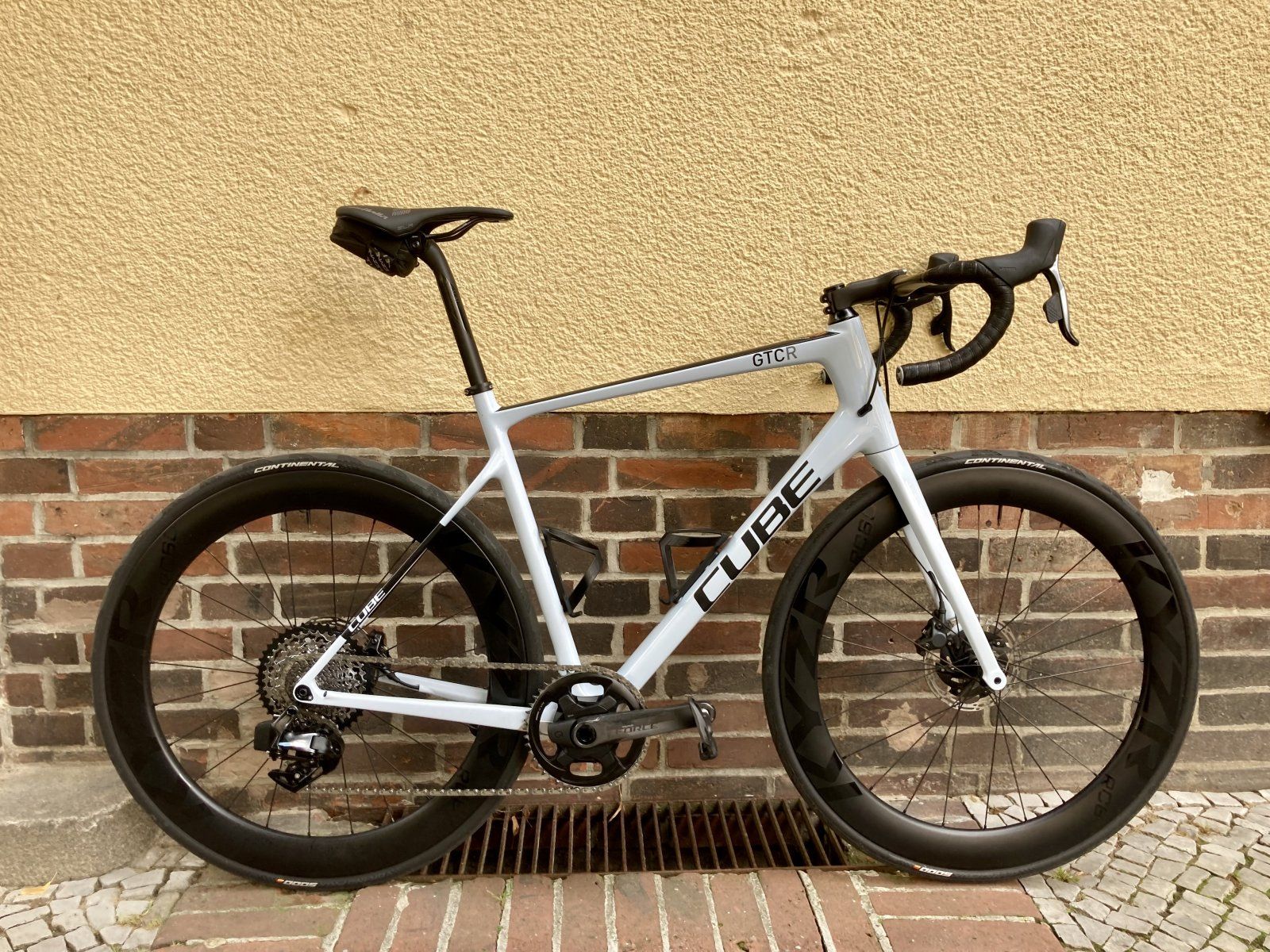

Hier mal mein 1x Setup > SRAM Force eTap AXS mit 46er Kettenblatt auf 11-44 Kassette.
