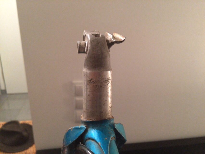

Hat jemand die Teile, die an dieser Sattelstütze fehlen und wäre bereit sie bereitzustellen? Gegen angemessenen Beitrag zur Kaffeekasse natürlich!

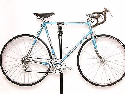

Wird gerade in den US-Ebay versteigert. Der Basispreis ist bei der Ausstattung vielleicht akzeptabel - aber der Versand😱
Bild dort geliehen

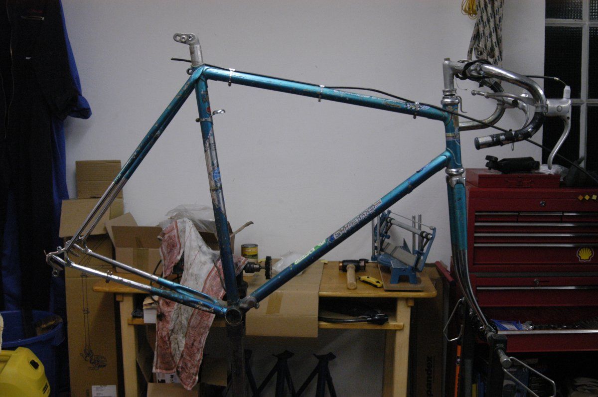

Heute morgen hatte ich dann den Rahmen da, den meine Söhne gestern nachts angeliefert haben. Nach zwei Stunden waren wir dann soweit, daß alles ab war. Mit Ausnahme der Sattelstütze. Die leistet derzeit beharrlichen Widerstand.
So haben wir angefangen:
Alles beim Abbauen vermessen:
Die Gabel und der Rahmen sind gerade:
heute Abend waren wir dann hier angekommen:
Allerdings war festzustellen, daß die Lackierung wirklich durch ist. Sie ist verblichen und so nicht zu retten:
Sorge bereitet die Sattelstütze, zumal ich festgestellt habe, daß offenbar die Korrosion erheblich am Rahmen genagt hat. Das ist leider am Sattelrohr deutlich zu sehen - der "Bump" ist gegen die rote Linie gut zu erkennen. Wenn die Rettung des Rahmen daran scheiterte wäre das überaus ärgerlich - inzwischen hab ich fast schon alles vollständig oder im Anflug, um wieder ein Fahrrad daraus zu machen. Ich brauchte dann auf einmal einen passenden Rahmen - wie war das: Nein?! Doch! Ooh!

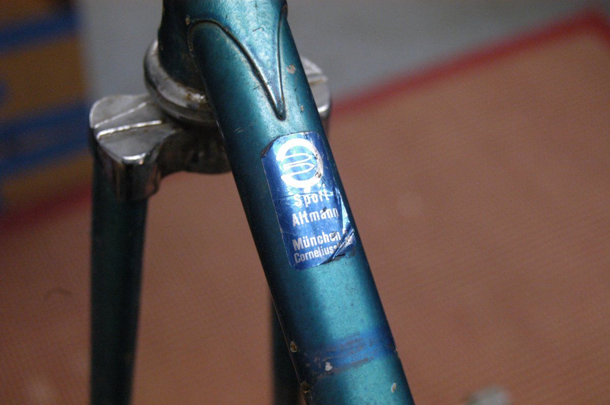

Der Rahmen ist in München verkauft worden:
Der Rahmen hat ordentlich Patina, ist hier nich jedermanns Sache:rolleyes:, ich würde aus dem Lack rausholen was raus zu holen ist , und gut konservieren,
ich mag diese Patina und die Delle am Sattelrohr sollte auch nicht das Problem sein, sofern die Stütze nicht genau da endet.
Ich würde ja auch versuchen den Lack mal aufzufrischen - so was hat ja einen unwiederbringlichen Flair.
Aber das kannst Du ja immer noch nach der Extrahierung der Sattelstütze entscheiden. Wichtig ist lass dir Zeit eventuell ist die Delle im Sitzrohr jetzt gar nicht durch Korrosion entstanden, man weiss ja nie was Vorbesitzer alles ausprobiert hatten. Also nicht aufgrund vermeintlicher bevorstehender Durchrostung des Sattelrohrs mit zu großer Gewalt zu hantieren und etwas zu zerstören.
