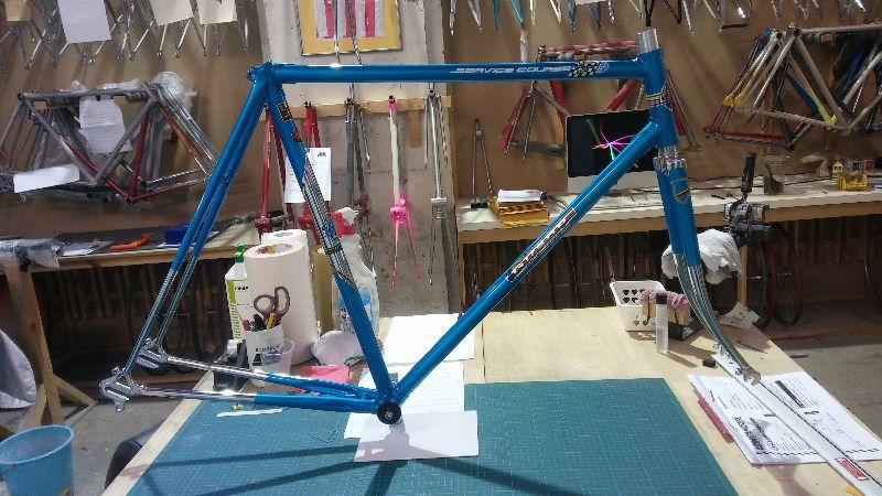

Er ist wieder da! Heute kam von Velochiao die Nachricht, dass der Rahmen nach dem Ausflug nach Italien zum neu Verchromen lackiert in Berlin steht und sich jetzt auf den Weg zu mir macht. Die Bilder sehen gut aus und in dem Zusammenhang nochmal meinen Dank an @byf, dessen Vorarbeit die weitere Reparatur überhaupt erst ermöglicht hat!
Erstmal nur ein Bild von Robert. Mehr folgen, wenn der Rahmen bei mir steht.

All-in mit allen Transporten, Decals und Lackaufbau, der hier mehrschichtig ist, weil Lasurlack €450+. Ich hoffe es ist so gut, wie es auf den Bildern aussieht. Dann war es mir das Wert. Der Rahmen kann ja nix dafür, dass so ein Tropf ihn mit dem Schraubenzieher durchlöchert 😳 Wäre mir das nicht passiert, hätte ich ihn wohl nicht neu lackiert und schon gar nicht den Chrom angefaßt.
Der Lack sieht gut aus. Aber das Dekor am Oberrohr scheint nicht ganz gerade zu sein. Es scheint eher ein leichtes "U" zu formen.
Schau' mer mal! Sind geklebt, können also notfalls abgemacht und neu geklebt werden. Im Katastrophenfall auch ersetzt :rolleyes:
Edith: Aus der Perspektive ist es gerader. Perfekt ist es nicht. Stell Dir einfach vor der Franzose in Nantes hat das nach der Mittagspause und der obligatorischen Flasche Rotwein aufgeklebt :D
