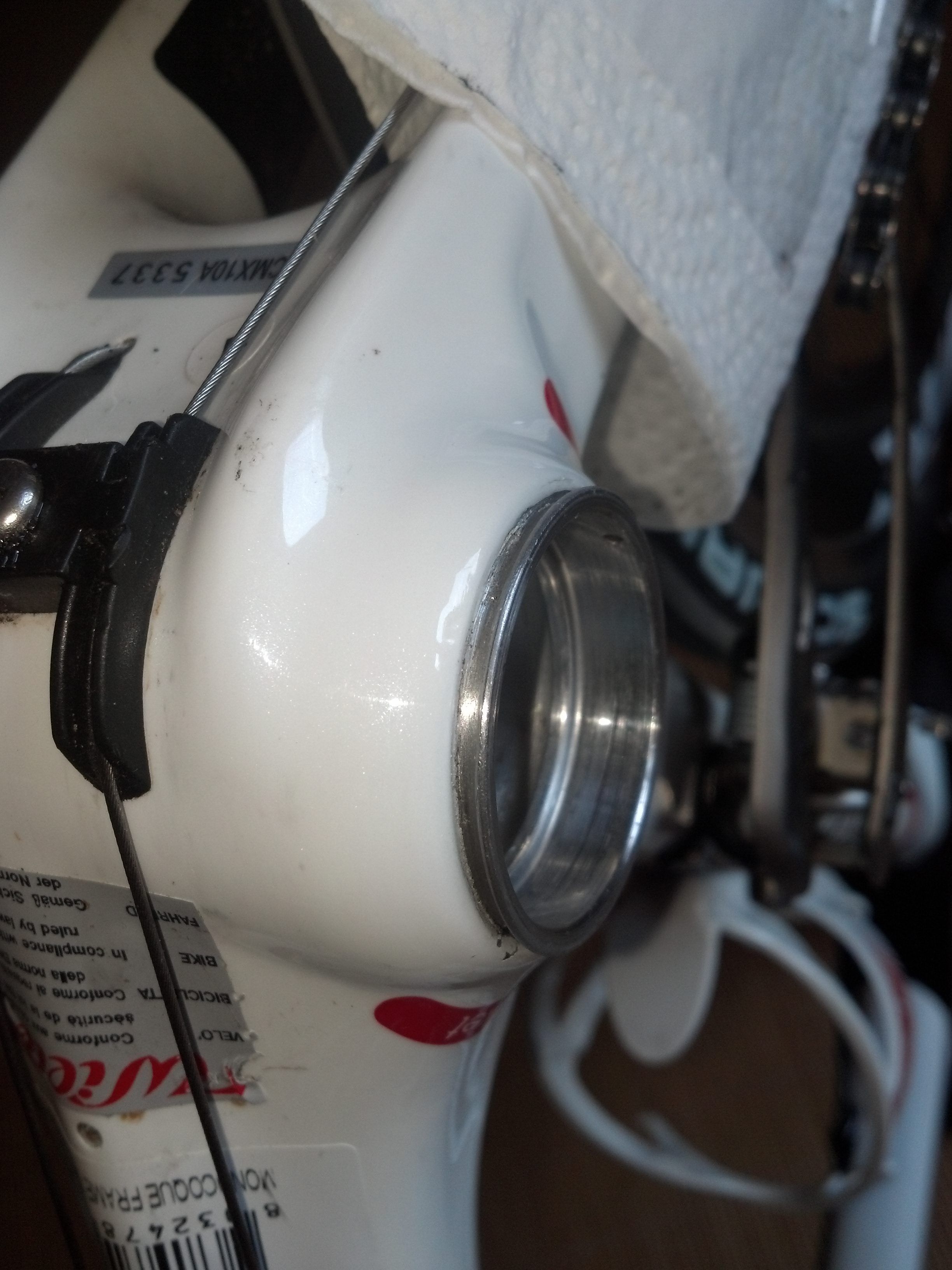

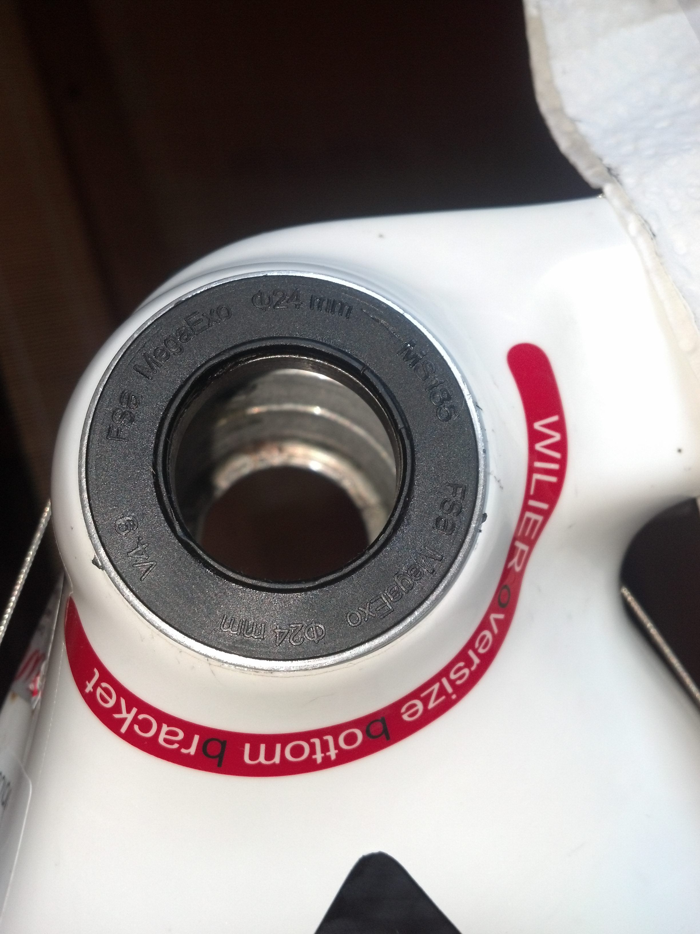

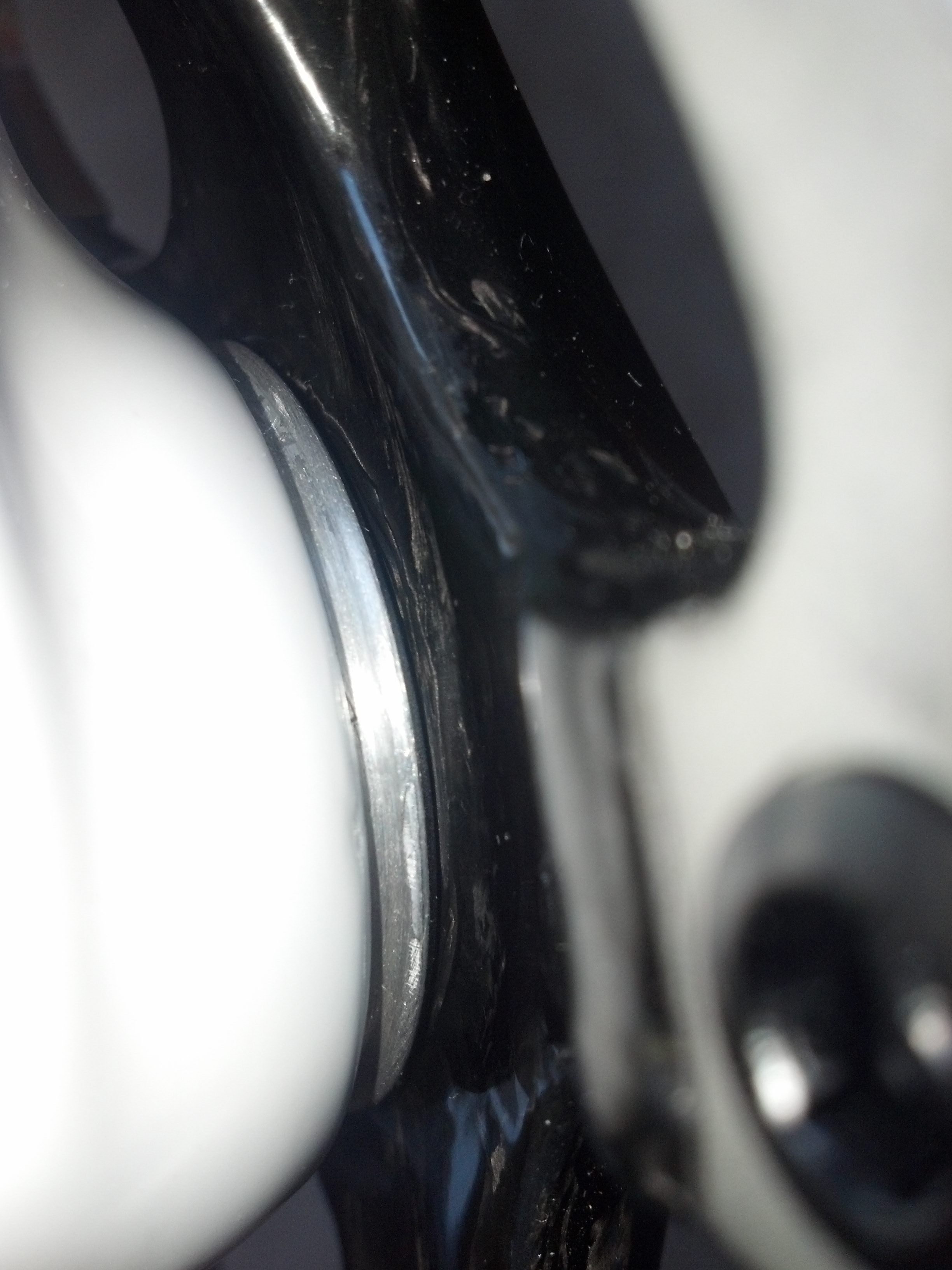

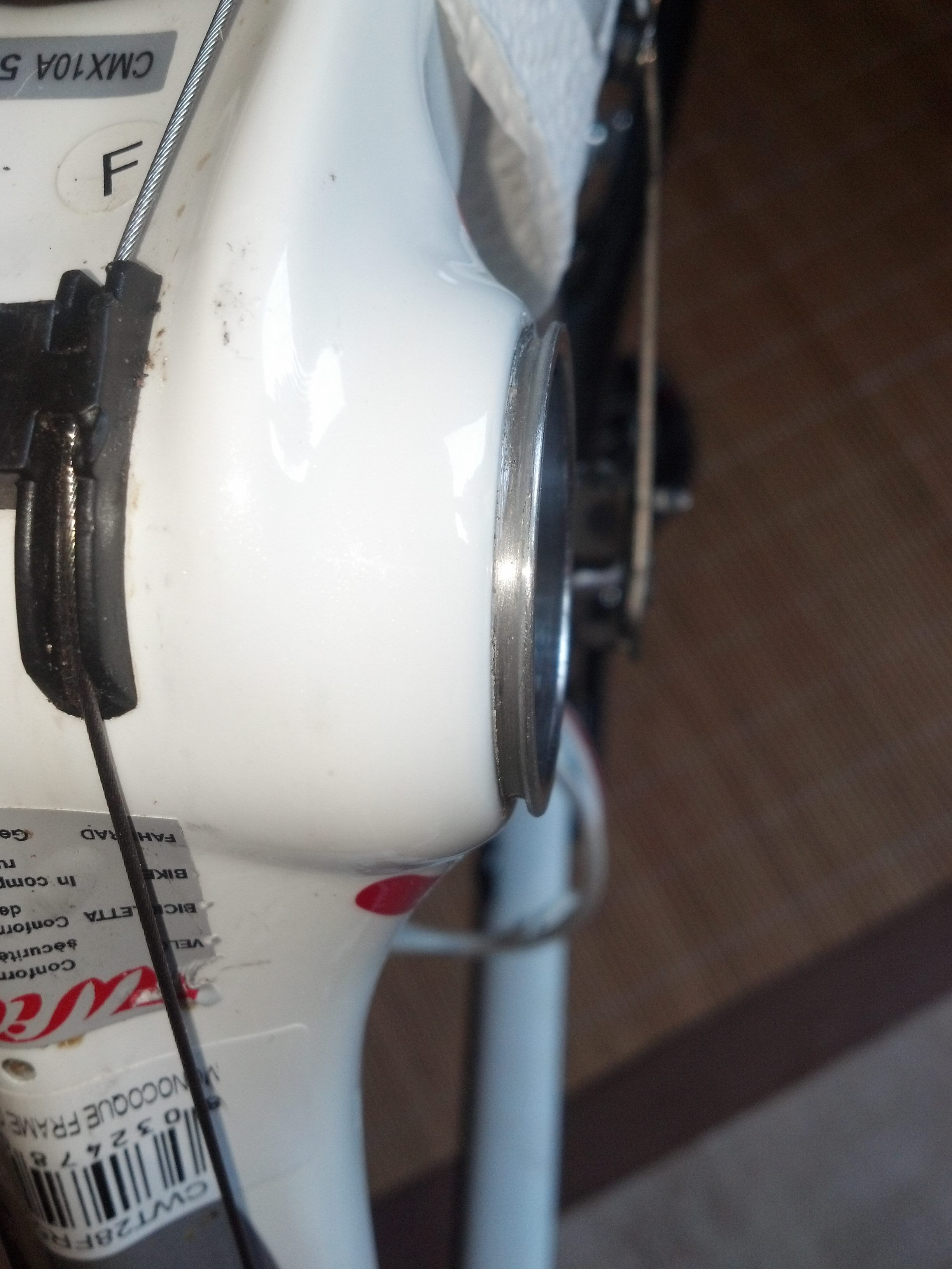

So, hab nochmal Pics gemacht und das Rad steht auf dem Kopf:
Bild 1 : WOBB rechts von unten seitlich ohne alles
Bild 2 : WOBB rechts direkt von unten
Bild 3 : WOBB rechts mit bündig abschließendem Innenlager
Bild 4 : WOBB rechts mit bündig abschließendem Innenlager und ebenfalls bündiger Kurbel
links sind nach wie vor nur 9mm der Achse sichtbar

wegen deinem problem ... ich seh jetzt keinerlei lösungsansätze mehr
die rechte seite der gehäuses scheint auch "normal" zu sein
der lagersitz steht wohl seriemässig so weit raus , habe halt gehofft das man ihn auch bündig zum rahmengehäuse machen könnte ( so wie auf der linken seite )
das ist aber wohl nicht
scheinbar fehlt dir zu deinem lagersitz schlicht und einfach ca 1 cm achslänge , aber wo her nehmen !? :(
da is einfach nix was man verändern könnte
Mir sah das auch seltsam aus mit dem nicht bündigen Lagergehäuse, aber es sind so genau 93mm. Hm.
Achslänge beträgt bei der Campa und der FSA 100mm. Wären die Innenlager jeweils 2 mm schmaler, dann hätte man 4mm gewonnen, aber dann sitzen die Kurbelarme wohl schon wieder auf...:(

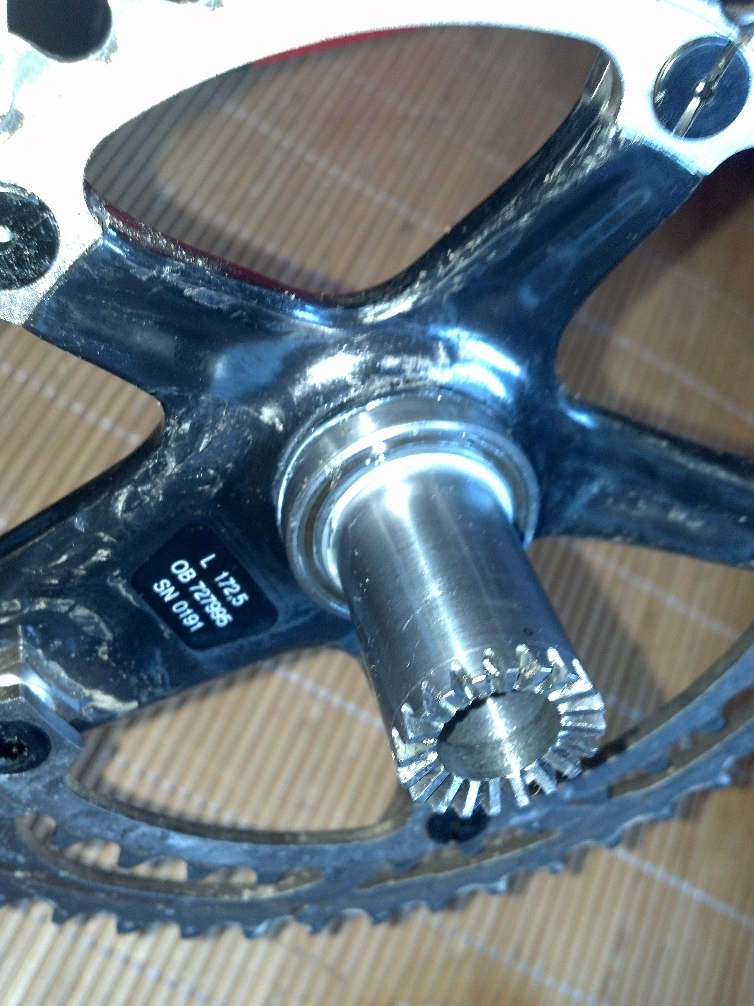

Mich wundert, dass Wilier sowas sagt, obwohl es wohl nicht stimmt. Kannst du mal die komplette Breite der Tretlagergehäuses messen? Außerdem würde ich mal die Wellenlänge der Campa-Kurbel messen und der FSA-Kurbel. Was war denn für eine Kurbel verbaut, also für außenliegende Lager oder für Pressfit?
Also Gesamtbreite des Tretlagergehäuses ist 93mm. Achslänge bei der FSA 100mm und bei der Campa 100mm. Verbaut war vorher die Campagnolo Kurbel, wo die Pressfit Innenlager fest auf der rechten und linken Achshälfte verbaut sind. Hab zwei Bilder gemacht.
Ist die Wellenbreite der Campa-Kurbel inkl. der Lager 100mm?
Nee, Moment...jede Steckachse ist 50mm mit Zähnen, aber zusammengesteckt sind es dann nur 94mm Achsenlänge, da die Zähne ja ineinander gesteckt werden.
Also vom rechten Arm zum linken Arm zusammengesteckt 94mm.
Dann hast du eine Wellenlänge von 94mm und eine Gehäusebreite von 93mm und somit 1mm Spiel.
Bei der FSA-Kurbel hast du 100mm-93mm Gehäusebreite. Das sind dann nur die 7mm für die Aufnahme des linken Kurbelarms. Wie kommt Wilier darauf, dass das passen kann?
Also es ist ganz sicher kein Fehler in deinem Einbau. Die Kurbel ist einfach zu kurz bzw. die Welle. Weiß jemand, ob die Wellen bei kurbeln für Pressfit länger sind als normale?
