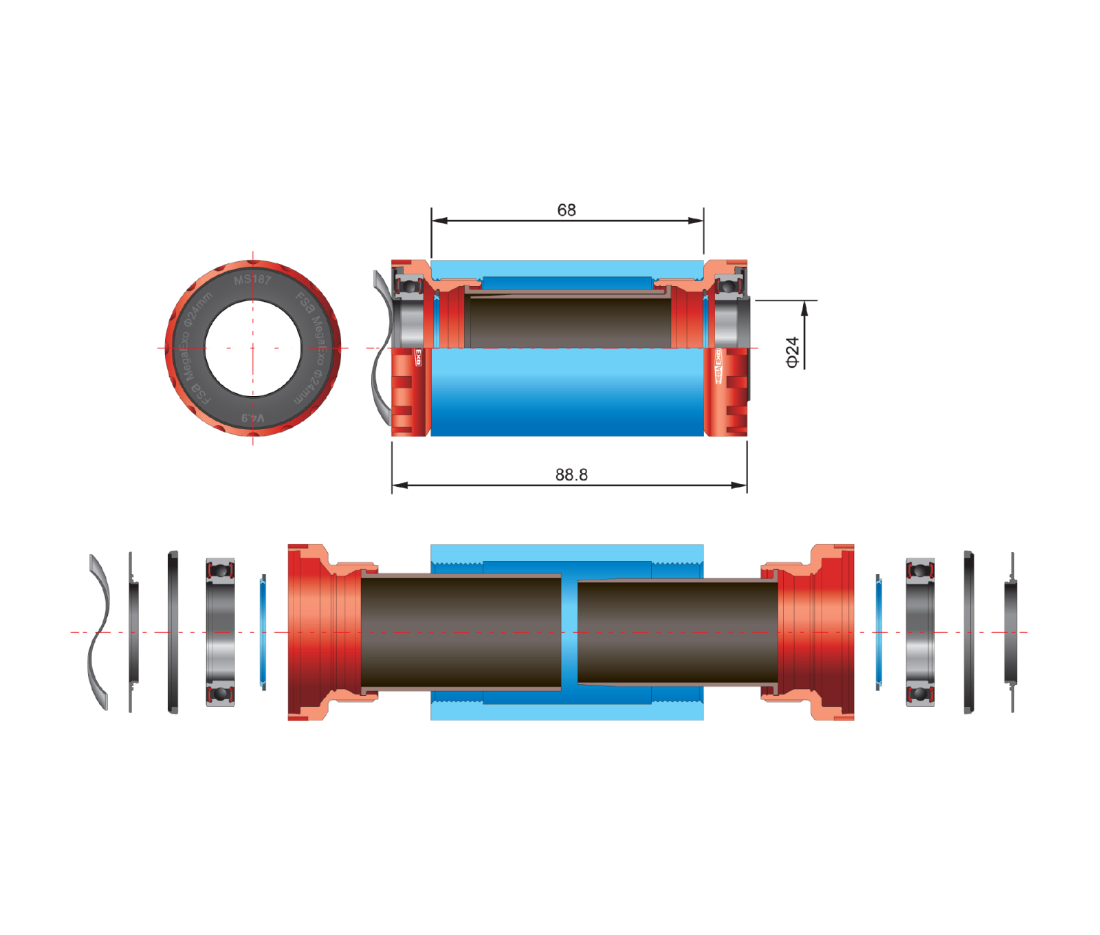

Es gibt zwei Hülsen. Die äußere, die den Schmutz abhält und die, welche innenliegend beidseitig den Innenring des Wälzlagers abstützt. Diese Hülse kann man theoretisch natürlich auch weglassen, aber dann haben beide Lager axiales Spiel und werden nach wenigen hundert km hin und her wackeln und nach spätestens 1000km komplett hinüber sein.
Ich glaube, das ist ein Mißverständnis. Dass die Hülse bei FSA quasi "zweigeteilt" ist, soll wohl nur eine Montageerleichterung sein. Rechts und links steckt jeweils eine Hülse in der Lagerschale und das ganze wird dann bei der Montage übereinander geschoben. Konstruktiv erfüllt das aber den gleichen Zweck wie die einteiligen Hülsen von Shimano und anderen, nämlich Schutz vor Schmutz und Nässe und sonst nichts. Das siehst Du auch schön in der Zeichnung von FSA:
Was soll von den beiden übereinander liegenden, jeweils nur einseitig befestigten und auf der anderen Seite "freischwebend" endenden Plastikröhrchen gestützt werden? Bei den Kräften, die da wirken, müsste eine wirkliche Stütze ganz anders dimensioniert und verankert sein.

Das oben gezeigte Innenlager ist konstruktiv sehr weit von meinem entfernt. Bei mir gibt es eine äußere Hülse und eine innere, die tatsächlich den Innenring beider Lager stützt, aus Metall ist und nicht den Schmutz abhalten könnte, denn sie sitzt ja am Innenring des Lagers. Ich verstehe auch etwas davon und kenne verschiedenste Realisierungen von Lagern in komplexen Systemen nicht nur aus der Theorie sondern auch aus der Praxis, weil gelernter Industriemechaniker und Maschinenbauingenieur.

Ich habe einfach das Bild aus der Anleitung genommen, zu der Du oben selbst verlinkt hattest. :cool: Aber das ändert nichts, im Grundprinzip sind alle MegaExo-Lager gleich. Du könntest übrigens statt FSA MegaExo auch ordinäre Shimano Hollotech II-Lagerschalen verwenden. In Abmessungen und Funktion sind die gleich.

Nein, aber zumindest relativ ähnlich. Hier jetzt mal Beweisbilder, dass es wirklich so ist, wie ich es die ganze Zeit sage. Ich hoffe, ihr erkennt, was ich jeweils zeigen möchte.
1. Lasse ich die innere Hülse weg, sind die Lager nicht mehr gestützt und damit beide lose und damit in keinster weise mehr fachgerecht.
2. Das Maß der äußeren Hülse ziegt eigentlich auch nochmal dass das Maß eingehalten werden muss, weil sonst auch diese nicht mehr genau passt.

Um das jetzt mal kurz zu erklären, was mit Loslager gemeint ist, denn das hat nichts damit zu tun, ob irgendetwas lose ist immer Sinne von "es fällt von alleine auseinander": In einem gelagerten System muss es immer mindestens ein Loslager geben, damit zum Beispiel durch Temperaturänderungen Längenänderungen ausgeglichen werden können. Loslager bedeutet, dass mindestens ein Lagerring lose ist und eine gewisse Freiheit hat, sich zu bewegen. Das kann der äußere oder der innere sein, dass spielt in den meisten Fällen kaum eine Rolle. Wichtig ist aber auch, dass es Festlager gibt, weil sonst das ganze System "wackelig" ist. Festlager bedeutet, dass der innere und der äußere Ring beidseitig einen festen Sitz haben und nicht bewegt werden kann. Wenn ihr Fest- bzw. Loslager googelt, findet ihr auch ein paar Zeichnungen dazu, dann wirds bestimmt verständlicher (Z.Bsp.: https://de.wikipedia.org/wiki/Datei:Festlager.Loslager.png). ;)
Beim letzten Bild könnt ihr vllt. sehen, dass der Innenring sogar extra eine kleine Kunststofflippe hat, damit die innere Hülse exakt auf dem Innenring aufliegt und auf dem zweiten Bild seht ihr, dass der Innendurchmesser der Hülse exakt dem Innendurchmesser des Innenrings entspricht und das ist dafür da, dass die Rillenkugellager sich zumindest gegenseitig etwas abstützen können und so die axialen Kräfte besser verteilt werden. Die verbauten Rillenkugellager sind nämlich eigentlich gar nicht dazu geeignet axiale, sondern nur radiale Kräfte aufzunehmen. Deshalb ist die Hülse nicht unwichtig. Und genau deshalb bin ich verwirrt, warum man das so konstruiert hat, dass beide Lager Loslager sind. Das ist technisch schlecht gelöst und eigentlich überhaupt nicht fachlich korrekt.
Man könnte zum Beispiel Schrägkugellager verbauen. Diese können axiale und radiale Kräft aufnehmen und dann wäre auch das Drehmoment, welches die Tretlager leider zwangsweise auch noch aufnehmen müssen auch kein Problem mehr. Man könnte auch einfach auf der rechten Seite das Festlager montieren, dann hätte man das Problem nicht, dass die Spannung der Wellenscheiben die Kurbel axial verschiebt, beim stärkeren Tritt ind ie Pedale. Und mit Radialwellendichtringen könnte man sich die Staubhüllen auch sparen und nebei noch eine kleine "Flüssigkeitsführung" integrieren, falls wirklich mal wasser in den Rahmen läuft.

Hast du dir schon mal Lagerschalen eines Shimano Lagers angeschaut? Dort schaut es doch genau so aus oder etwa nicht?
Jetzt so auf die Schnelle habe ich nur wenige Zeichnungen von Shimano gefunden und da sieht es ähnlich aus. Naja... wenn man sich in der Branche einig ist...
