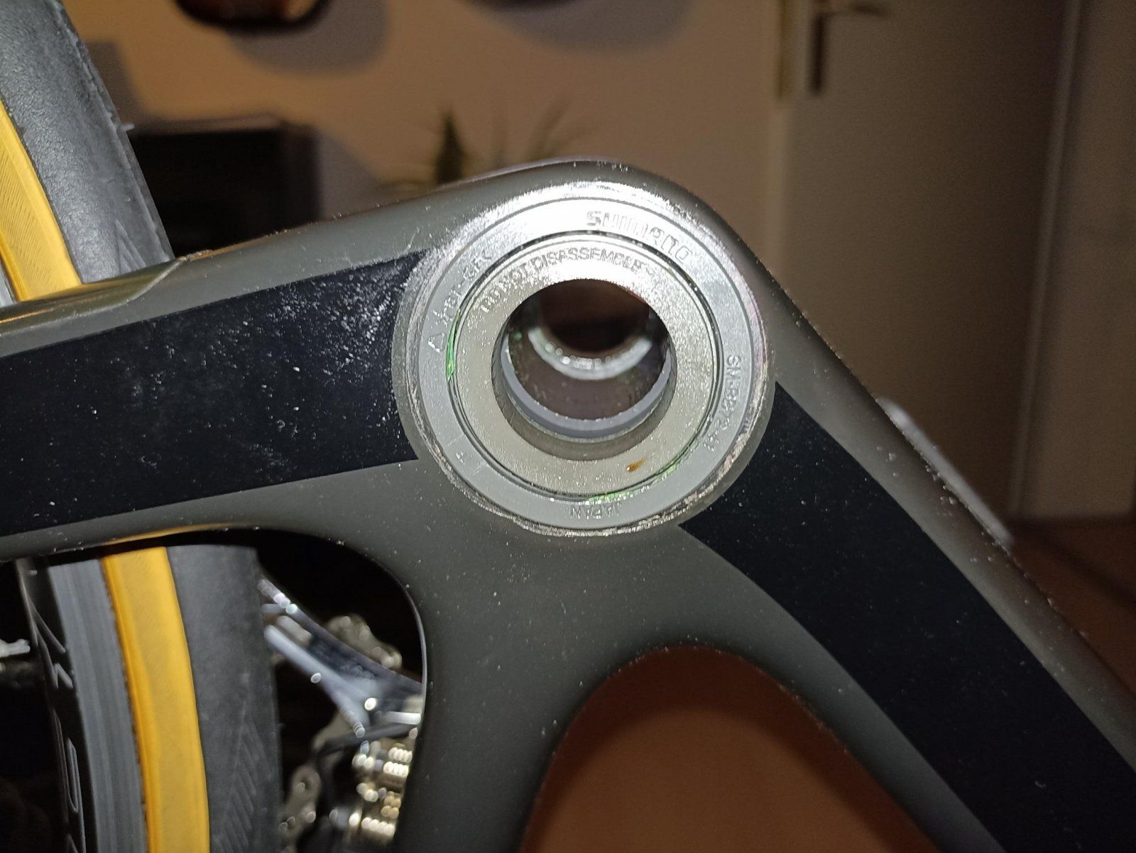

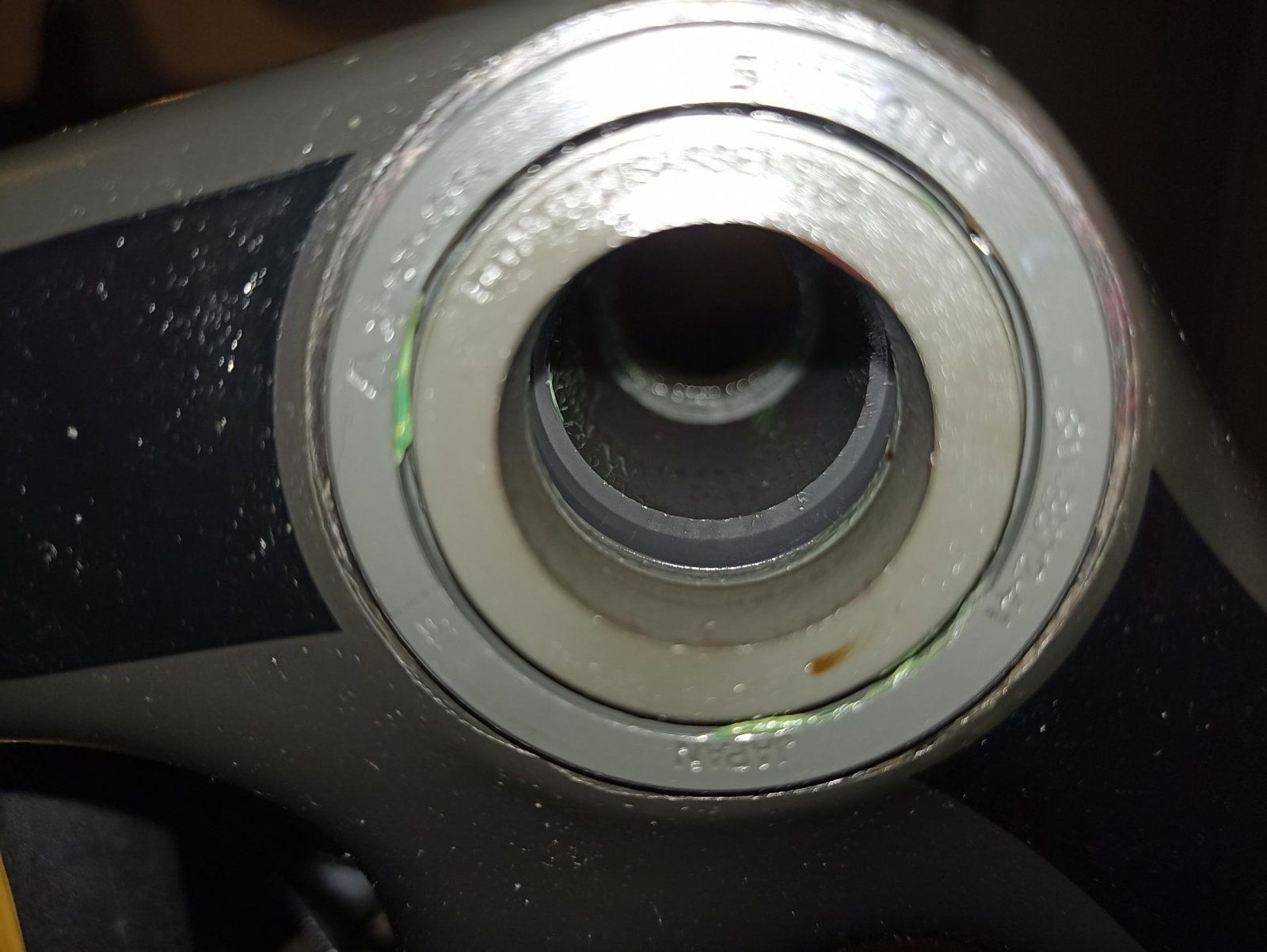

hier einmal die Fotos vom Tretlager. Ich hoffe, dass man genug erkennen kann.
