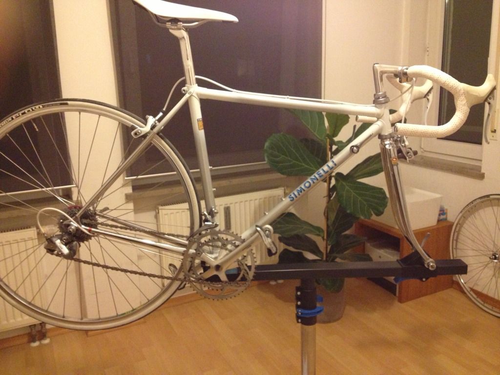

Wie nach Unfall Rahmen prüfen?
Das wären beides ungewöhnliche Stellen für Rahmenstauchungen, jedenfalls solange der Hinterbau heil geblieben ist.
Ich kann mir das recht gut erklären. Das Rad flog mir mit den Klickies hinterher, als ich über den Lenker nach vorne bin. Dabei ist das Rad wohl auf dem Sattel gelandet und hat dabei das Sitzrohr gestaucht, welches nach hinten gebogen wurde. Dabei hat es gleichzeitig am Oberrohr gezogen / gedrückt da die Kraft ja irgendwo hin musste.

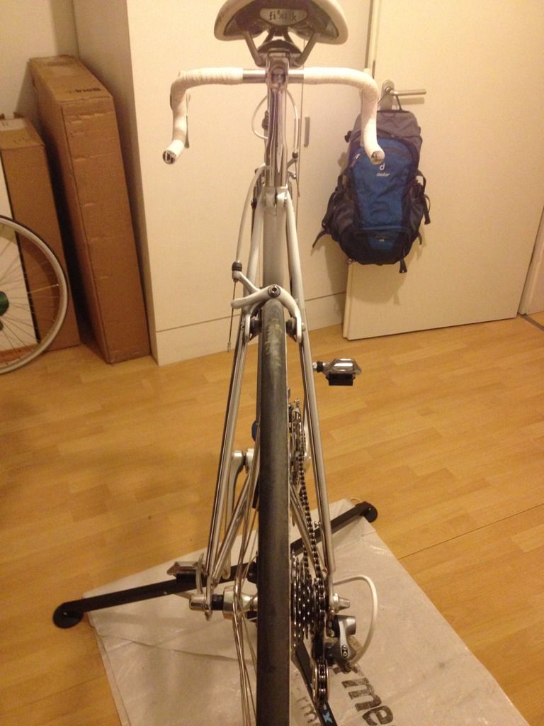

Kann am Hinterbau selbst so nichts erkennen. Mache mal ein Photo ...

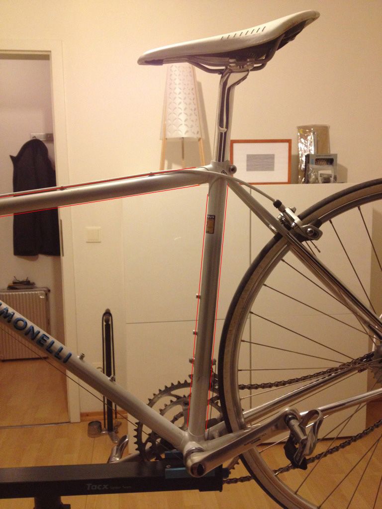

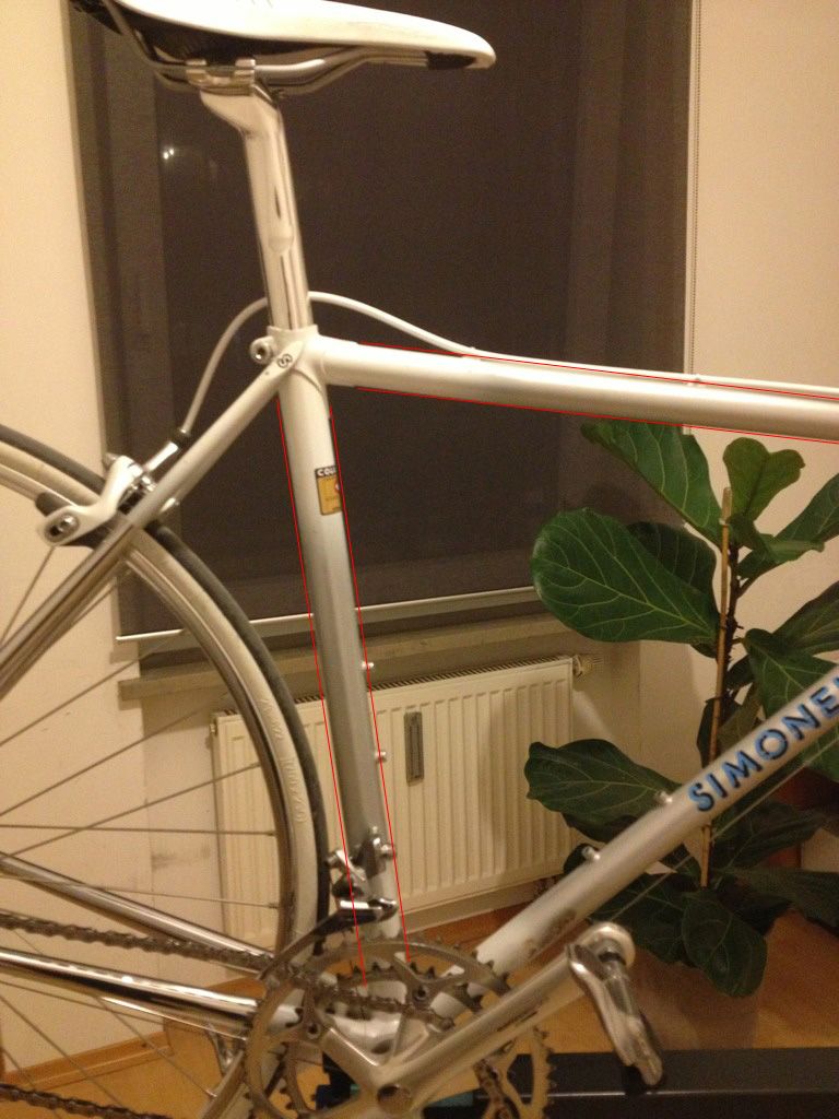

Falls am Oberrohr (Übergang Sitzrohr) eine Wölbung sein sollte (falls!), wäre das mit der kleinen Rahmenhöhe zu erklären. Als die Räder zusammengestoßen sind, musste die Energie irgrndwohin. Da das Steuerrohr sehr kurz ist, war diese Stelle sehr stabil, und der Knick ist nicht vorne am Oberrohr entstanden, sondern hinten.

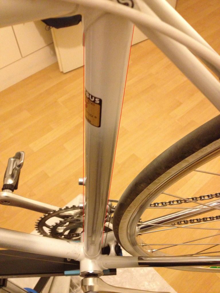

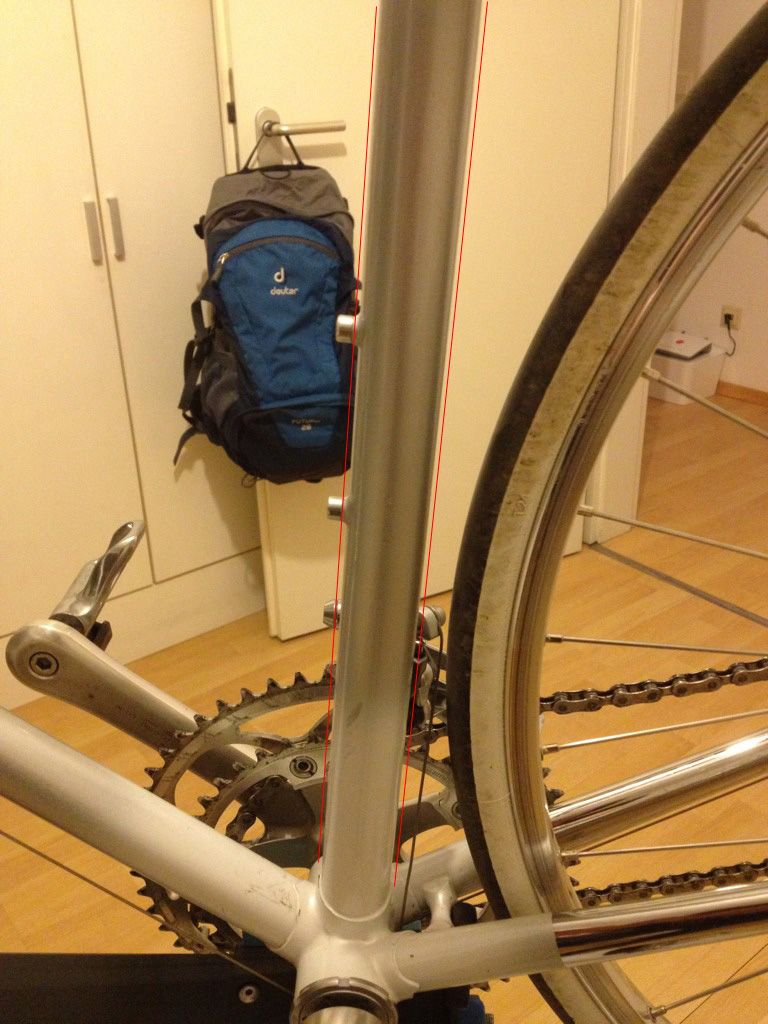

Hmm... Das Sitzrohr sieht von der linken Seite bei der unteren Flaschenhalterschraube schon irgendwie komisch aus (hab mal feine Linien daneben gezogen). Allzu schlimm finde ich das jetzt aber nicht, wenn der Rest noch stimmen sollte.

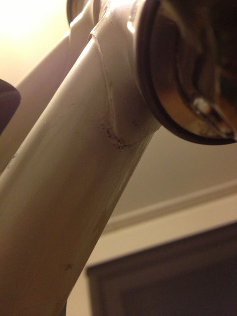

Du machst mir echt Mut! Hätte nicht gedacht, dass man so einen Rahmen noch fahren könnte. Ok, mit dem Riss vor der Muffe sieht es sicher noch Mal anders aus.
Ja, so könnte ich mir das auch vorstellen. Vielleicht eine Kombination aus beidem?
Das Rad war zu dieser Zeit also quasi alleine unterwegs? Die paar Kilo sollen eine derartige Wirkung entfaltet haben? Was dafür spräche, wäre höchstens der ellenlange Stützenauszug, der damit gut als Hebel in Frage käme.
Gibt es denn Spuren am Sattel? Ehe auf diesem Wege der Rahmen verbiegt, hast Du nen Knoten im Sattel.

Dann lass Dir den Rahmen irgendwie "begutachten", rechne ihn entsprechend ab - und fahr ihn weiter. Der sieht nicht tot aus, höchstens ein klein wenig schief, das merkst Du beim Fahren aber vermutlich nicht. Risse bekommt in solchen Fällen fast immer nur der Lack, die Rohre halten das normalerweise aus und verbeulen eher.

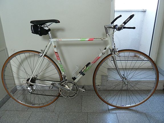

...Das Simonelli ist dir dem Sattelstützenauszug nach eindeutig 3, 4 cm zu klein. Unabhängig davon, ob der Rahmen noch fahrbar ist: Glücklich wirst du damit wohl nicht mehr. Beschädigungen an einem Rad sind immer dann besonders tragisch, wenn man sie selbst miterlebt hat. Macken, die bereits vorher dran waren, sind weniger ein Problem als solche, die man selbst gemacht hat.
Von daher - nur eine Idee - : Lass das Simonelli Simonelli sein, und nimm das Peugeot. Das passt dir von der Rahmenhöhe besser, und ist im Top-Zustand. Und an der Farbe findest du auch schnell gefallen.
Ja, im Bereich des hinteren Drittels der Seite ist an der Kante eine Abschürfung von 6-7cm. Dort wird er wohl gelandet sein, nachdem es sich im Flug von den Klickies löste.
vent: Mir sagt jeder, dass das Simonelli recht klein wäre. Von der Sitzhöhe ja, von der OR-Länge aber nicht. Ich bin als Langbeiner auf eine Länge von 50.5 - 51.5 angewiesen. Daher muss ich mit recht lang ausgezogener Sattelstütze leben.
Das Dancelli in RH 54 kann ich noch gut fahren, mir ist aber trotz 6cm Vorbau und kurzem Lenker alles 4-5 cm zu weit weg. Eine gute Leistung bringe ich damit nicht auf die Straße. Meine Hände schmerzen dann auch recht schnell. Vielleicht wäre auch 51 oder 52 für mich gut, muss ich aber erst noch finden. Das war mein einziges kleines Rad mit super Fahrgefühl. Alle anderen haben RH 54.
