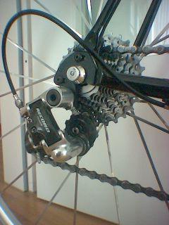

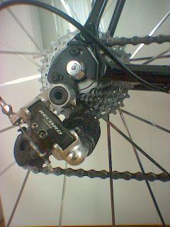

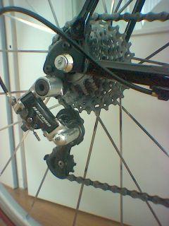

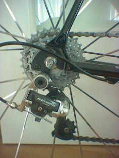

hier noch mal der "Bildbeleg" es geht wirklich. Mann muss es wirklich gut einstellen, damit das obere Schaltröllchen nicht bei 39-29 am 29iger anschlägt, von der Kapazität geht das locker wie die Bilder zeigen.
Wenn man sich mal die Spezifikationen der Schaltwerek mir kurzem und mittellangem Käfig anschaut, dann sieht man dass NUR der Käfig unterschiedlich ist, also klann auch Campa nur die Kettenelänge kompensieren wollen....
OFFIZIELL darf man das nicht machen weil man die Garantie die Campa gewährt natürlich verliert. :rolleyes:
Gruß
Thomas
