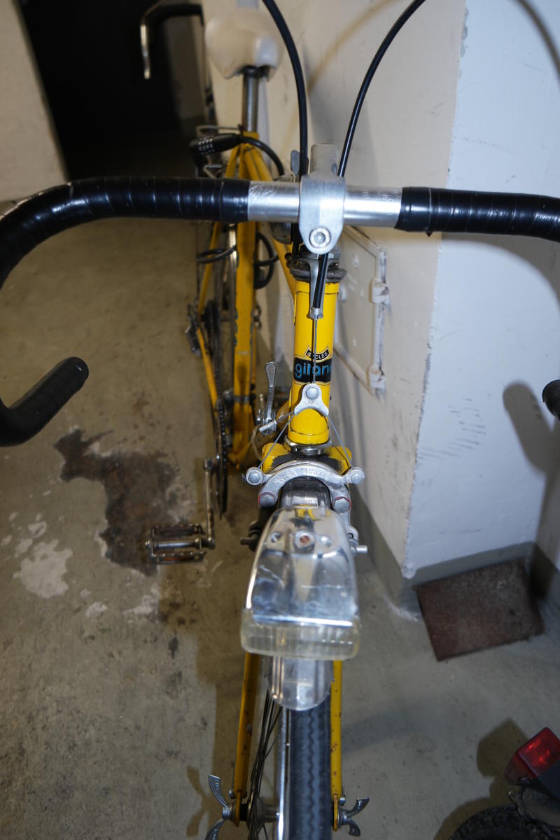

Hallo zusammen,
mein Name ist Hans. Ich komme eigentlich aus der MTB-Ecke und bin daher nicht gerade ein Rennradexperte und wende mich sicherheitshalber lieber an euch=)

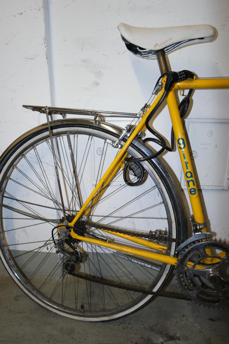

Ich habe dieses sehr schöne Gitane bei ebay gefunden und gündtig gekauft. (Foto unten) Kennt jemand von euch dieses Bike genauer?
Ist das wirklich ein Rennrad? (wg. Licht und Schutzbleche, usw…)
Ich habe bereits auf der Seite http://www.gitaneusa.com/catalogues.asp im Katalog geschaut, leider ist es da nicht drin. Ich gehe aber davon aus, dass es ca. 60er; 70er sein muss. Alle Teile sehen soweit Original aus. (bis auf Reifen und Sattel)
Ausstattung: (was ich bisher gefunden habe)
Rahmen: Gitane
Bremsen: Mafac Racer
Umwerfer: Huret
Und nun der Grund warum ich meine Frage nicht in Thread „Thema: Räder und Teile. Was ist Das und Was ist Es Wert?“ gestellt habe: Ich möchte es wieder flott machen und verkaufen, da es mir leider zu groß ist. Daher werde ich hier immer mal wieder Fragen zur Restaurierung stellen sowie Fotos einstellen=))
Vielen Dank für eure Hilfe.

moin,
schönes rad !
ist allerdings eher ein sogenannter "randonneur",
d.h. ein touren-rad mit gepäckträger, schutzblechen etc...
bin jetzt kein franzosen spezialist,
sieht allerdings weitesgehend original aus...
mal alles schön abwienern /putzen fetten, konservieren.
schade, das es für dich zu gross ist..
zum modell (gitane) werden sich hier bestimmt noch die "spezialisten" äussern...
Ich würde auch sagen, sieht ziemlich original aus. Ist in der Tat eher ein Sport- als ein Rennrad.
Häng mal den Querverbinder der Bremse aus (evtl. auch Rad ausbauen), und drück mal die beiden Arme von Hand hoch, hinten auf dem vorderen Arm ist meist ein Datumscode in den Racer eingelassen. Ich tippe Mitte bis späte 70er.

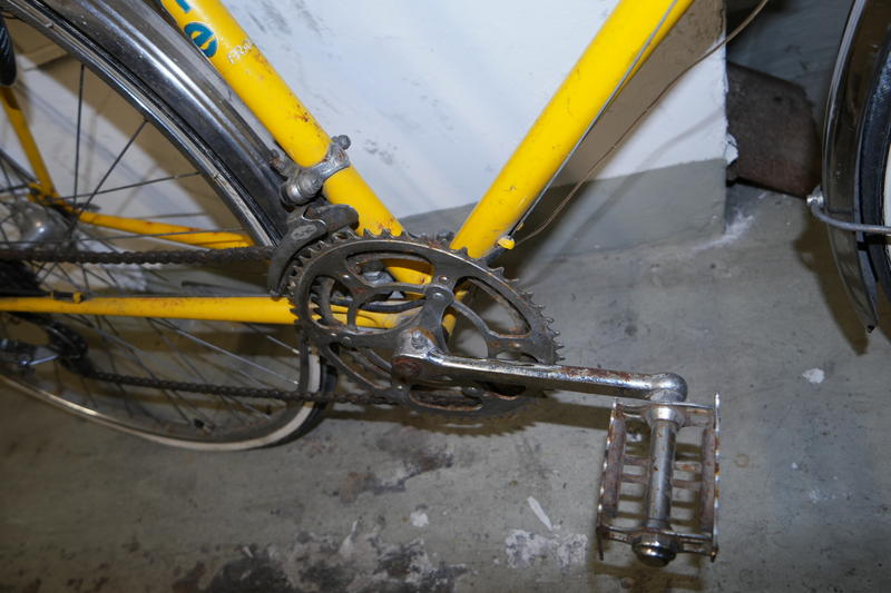

Die Kurbel könnte ein Problem sein, wenn du das überholen willst: eine Keilkurbel kann gut und gerne festgerostet sein nach all der Zeit. Ansonsten einfach mal alle Lager fetten und neu einstellen, neue Bremsgummis (vermutlich), Kette, Züge und Hüllen, dann dürfte das gute Stück schon wieder deutlich mehr Spaß machen.

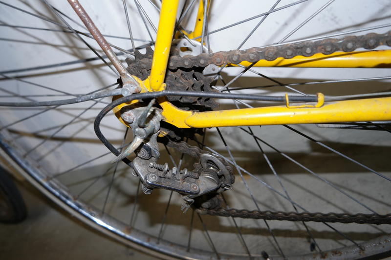

das Bike ist aktuell in fast alle Einzelteile zerlegt. Dabei ist mit aufgefallen, das am Umwerfer und am Schaltwerk der Huretschaltung ein Code eingestanzt ist: 0175 Umwerfer; 0575 Schaltwerk. Ist das ein Datum?!?! Würde ja passen:idee:
Vielleicht kennt ja dann einer das Bike genauer und kann mir dazu was sagen - das wäre klasse!
