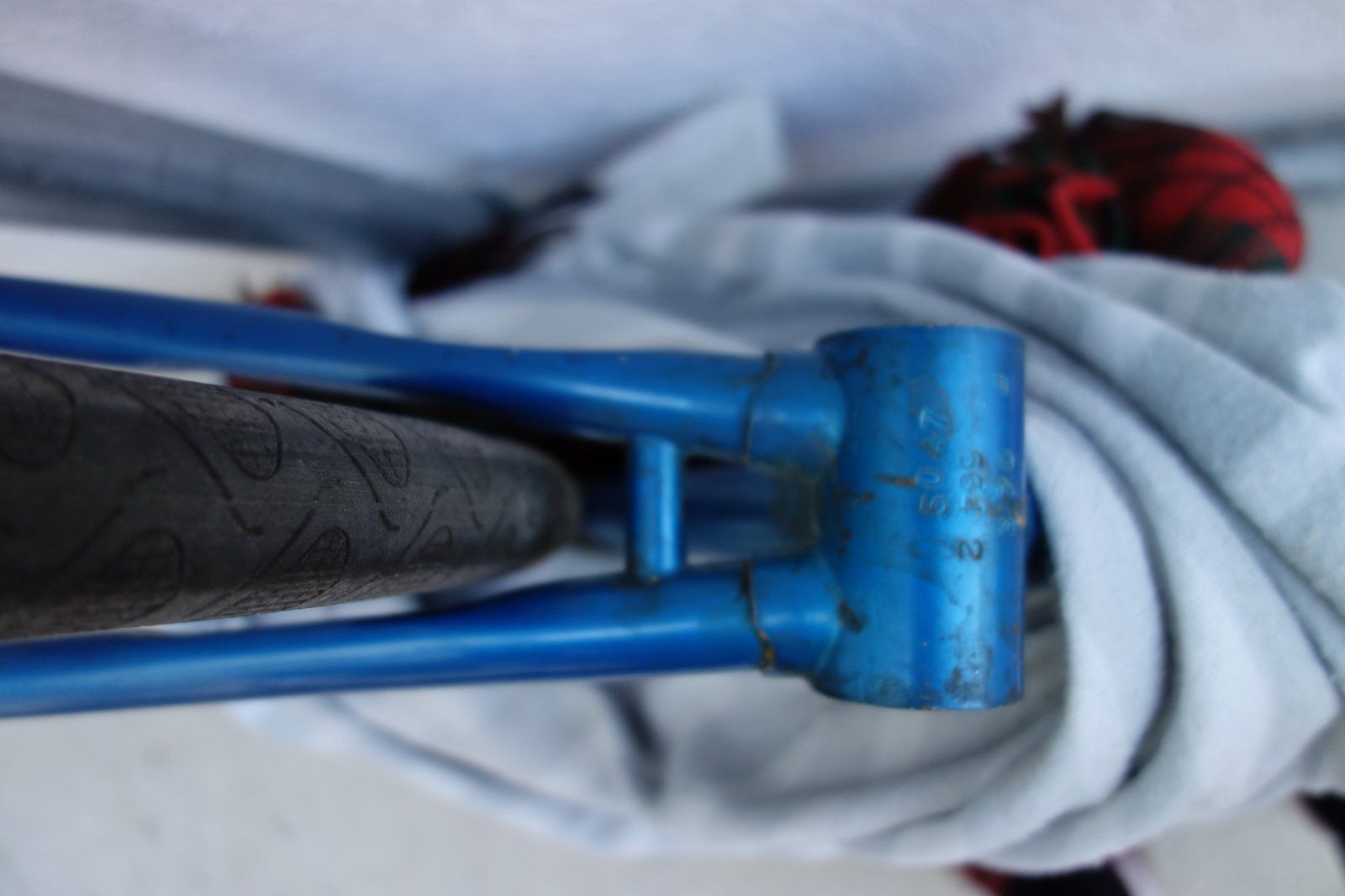

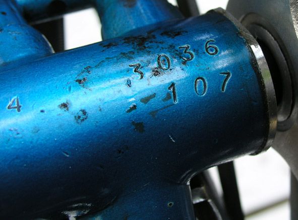

Ich hab gerade mal ein paar Rahmennummern verglichen. Dabei ist mir aufgefallen, dass die mittlere bzw. die lange Nummer die Modellnummer sein muss. Ich habe zwei fast identische Rahmen (gleicher Rohrsatz, gleiches Dekor), wo diese lange Nummer identisch ist. Die anderen unterscheiden sich. Ich nehme an, dass da noch nicht der Fahrradtyp kodiert ist, der da mal draus werden soll, sondern "Rohbauinfos", also z.B. Rohrsatz, Muffentypen, Gewindearten, damit man später beim Lackieren und Aufbauen eines "Criterium" nicht aus Versehen einen "Olympic"-Rahmen aus dem Regal zieht.
Zweites Indiz ist, dass die Nummern in späteren Jahren länger sind, wahrscheinlich sind da im Laufe der Zeit noch weitere Infos dazugekommen bzw. gab es eine größere Varianz unter den Modellen.
Drittes Indiz ist die Komposition der Nummer. Gridnos Rahmen hat die Typnummer 2136:
img_0100-jpg.563455

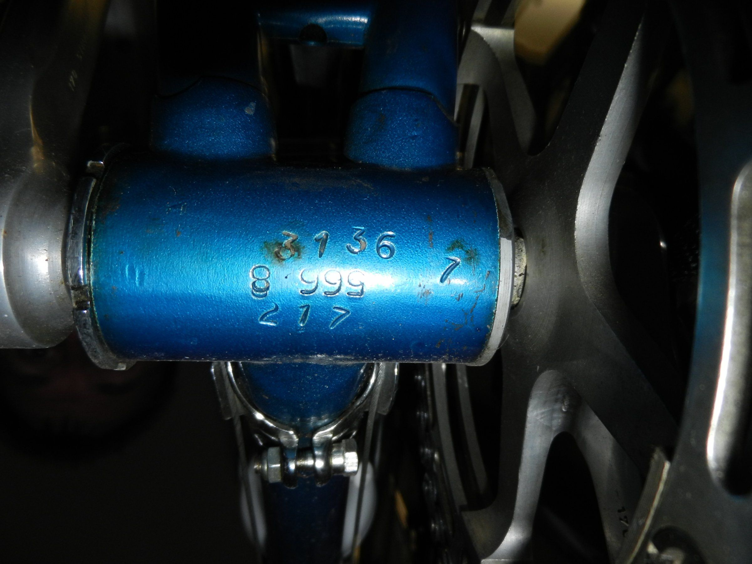

Mein fast baugleicher (Strebengravur zweiseitig, alles BSA-Gewinde) aus ca. gleichem Baujahr hat die Nummer 3136:
Das kann also schon bedeuten, dass etwa die "2" am Anfang für FRA-Gewinde steht udn die "3" für BSA. Oder auch für den Rahmentyp, also einer ist ein Serienrahmen, der andere ein Montagerahmen. Oder bestimmte marktspezifische Modelle, z.B. speziell für den britischen Markt mit britischen Gewinden.
Welche Nummer haben eure Rahmen?

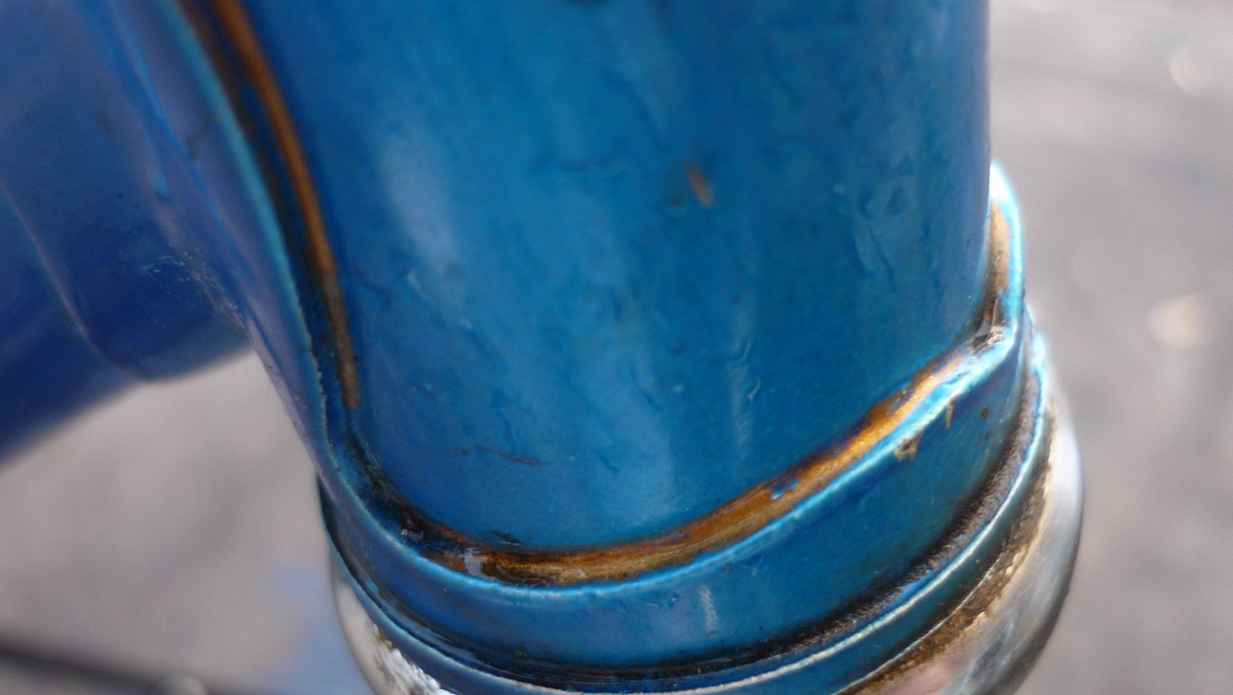

Scheinbar hatte der Rahmen einmal goldene Linierungen. Sind die später dazugekommen oder original? Gibt es eine Empfehlung für einen Austupflack in "Gitaneblau"?

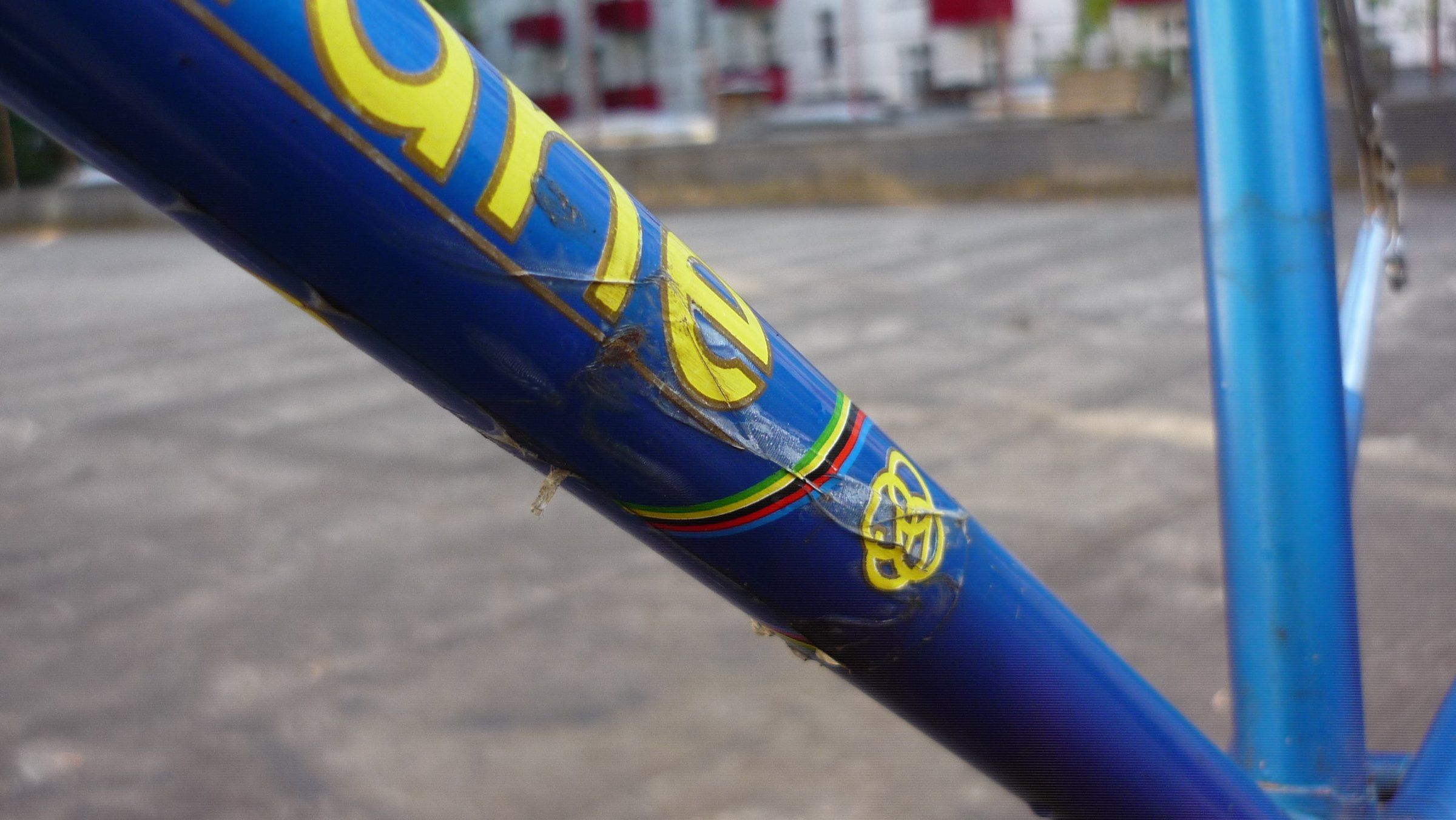

Kleiner Wermutstropfen ist das Unterrohrdecal. Das hat unter dem Flaschenhalter etwas gelitten (siehe Bilder). Gibts da nen Trick à la Warmmachen + Ziehen? Muss man damit Leben oder hat jemand eine Empfehlung für hochwertige Nachdrucke?

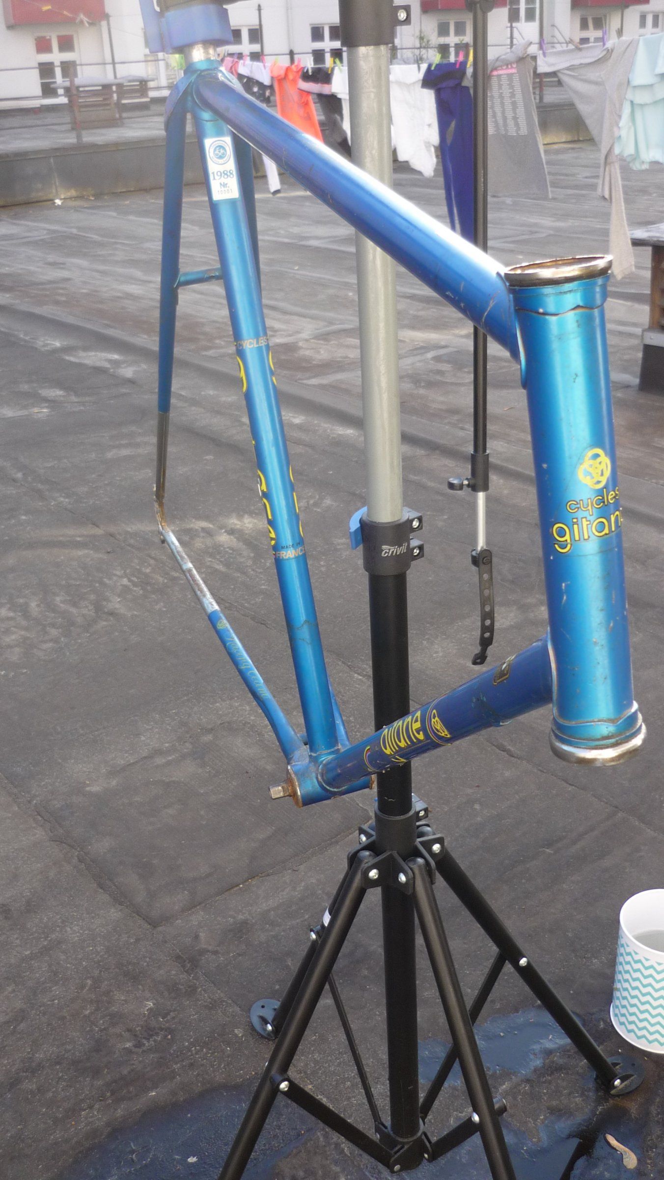

Die goldenen Linierungen sind original.

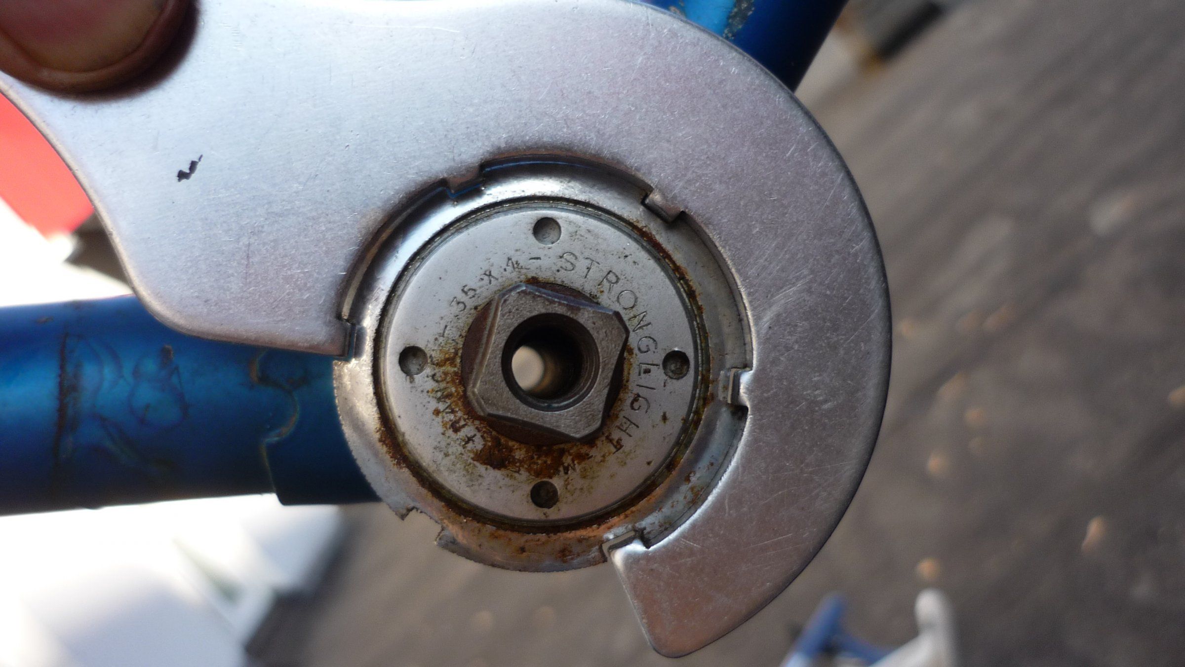

Beim Werkzeug kannst du eine alte Tretlagerschale nehmen und sie über den Wellenstummel stülpen, so dass sie das Werkzeug festhält. Dann mit U-Scheiben und ner Kurbelschraube an der Welle fixieren.
So habe ich früher immer die rechten Schalen rausgemacht, als ich noch kein besseres Werkzeug hatte.
So, ich hatte Montag nochmal ein wenig Muße und Muskelkater zum Schrauben. Hat Spaß gemacht, der Lack hat Kampfspuren aber keine Unterrostungen, der Chrom ein paar Pickelchen die sich gut rauspolieren lassen.

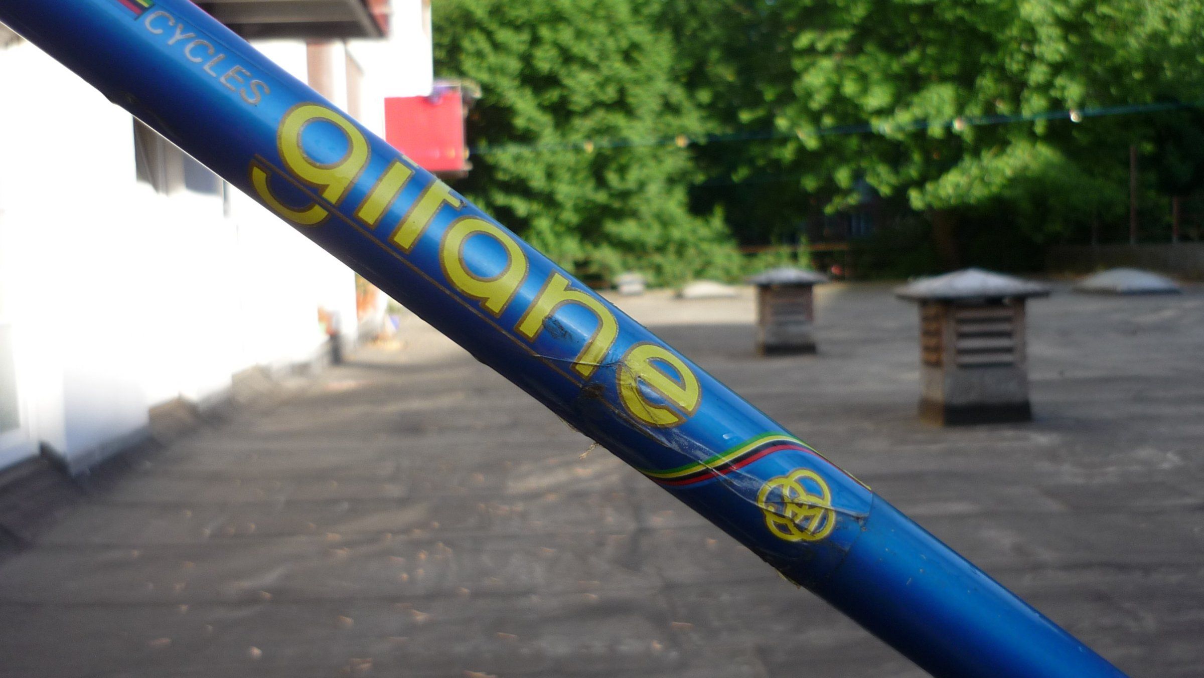

Anhang anzeigen 565580 Anhang anzeigen 565579

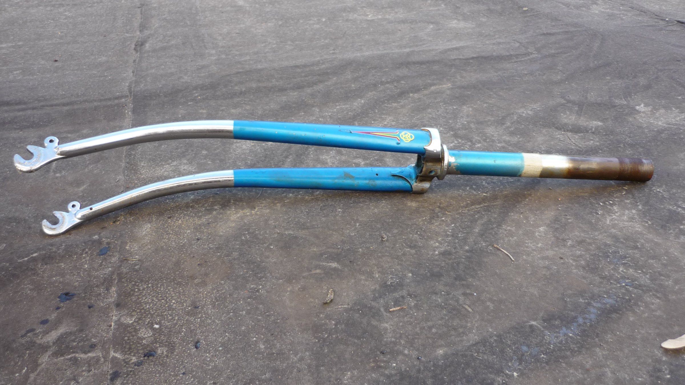

Einmal alle Anbauteile entfernt und dabei ordentlich mit den Lagern gekämpft: Der Stronglightsteuersatz saß ziemlich fest, oben hatte er auch Pitting, braune Suppe und stumpfe Kugeln. Aber der ließ sich noch entfernen, die Lagerschalen im Rahmen und an der Gabel sitzen noch.
Das Innenlager wollte leider überhaupt nicht raus. Passendes Werkzeug habe ich, aber keine richtige "Abrutschsicherung" und keinen schweren Montageständer. Sieht auch äußerlich so aus, als würde das Lager schon laaaaange da sitzen.

- Lagerschalen vom Steuersatz demontieren und neuen einpressen (ggf. Gabel kürzen?)

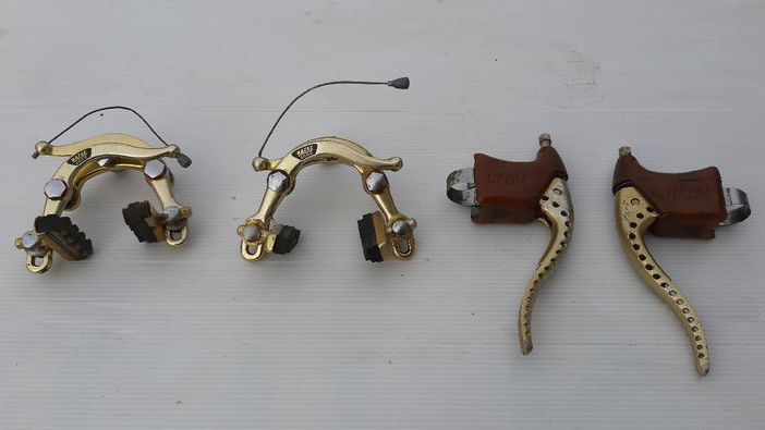

Wunderschönes Rad! Ich bin beim Stöbern in der französischen Insider "Bucht" gerade auf die gestoßen. Die Hebel benötigst du ja nicht mehr, aber vielleicht die Bremsen?
Falls du dich auf französisch unterhalten kannst (geht öfters auch mal mit dem Google Übersetzer) frag doch da mal an. Sollen 40€ kosten. Den Link kann ich dir gerne schicken wenn du willst.
Edit: Baumhaus ist schon versorgt :daumen: wenn sonst noch jemand Interesse hat, hier die beiden güldenen Teile.
https://www.leboncoin.fr/velos/1771083206.htm/

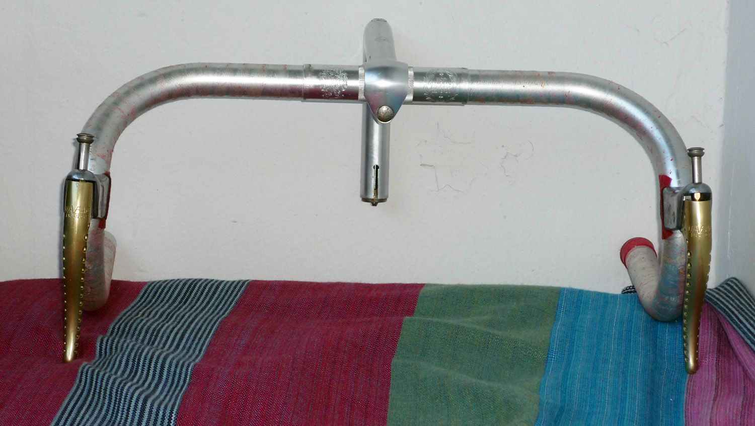

Im Beitrag#19 und Beitrag#48 sind die "gesetzten" Teile zu sehen. Goldene Racer mit Gravur, passende gelochte Hebel, Cinelli Cockpit mit 22.0 mm Schaftdurchmesser. Der Vorbau kam von @byf vielen Dank nochmal!

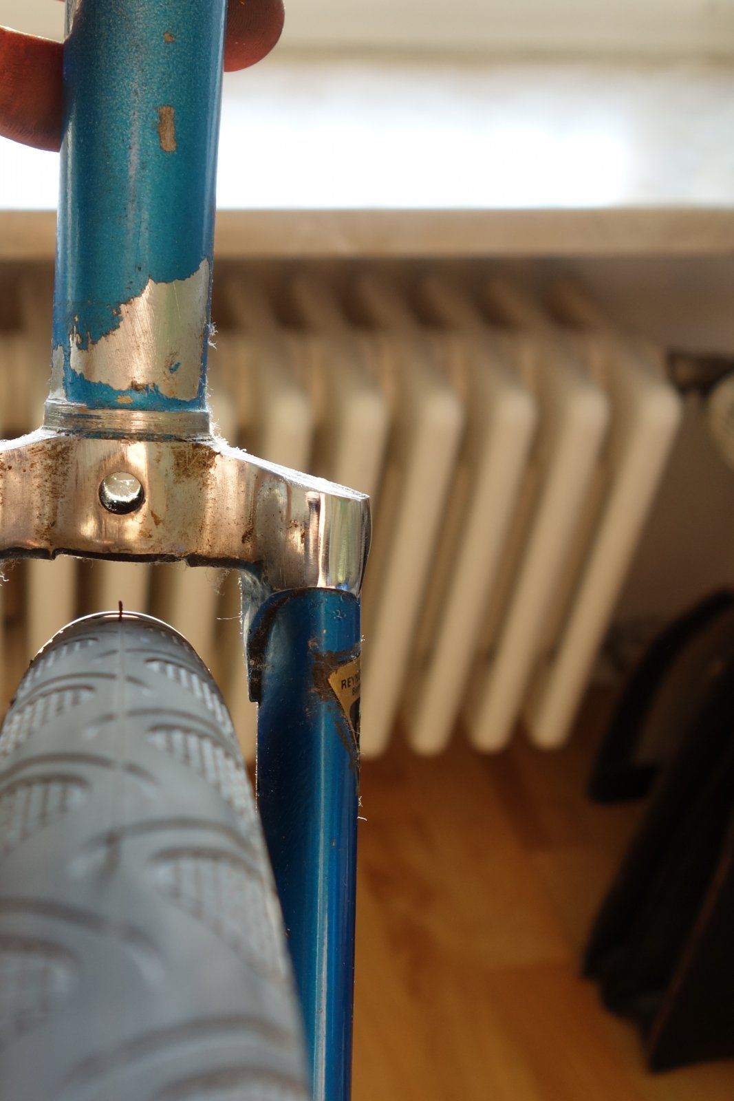

Steckprobe: 32 Contis (real ca. 34 mm breit) gehen durch Hinterbau und Gabel:
Ich würde das Gitane also gern sehr Berg-Wald-Schotter-tauglich aufbauen. Die Campa-HF-Naben von @Peugeot1979 müssten bald hier eintreffen. Damit würde ich gern einen Sorglos-LRS bauen...

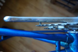

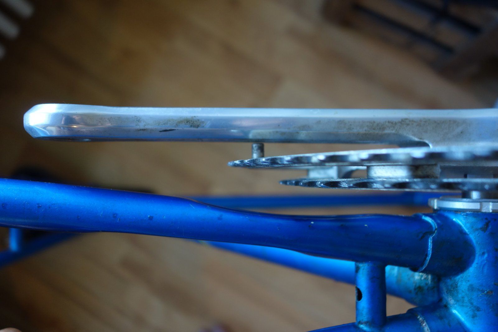

Schaltung: Original verbaut war ja die Campa Nouvo Record Gruppe, das Innenlager war jedoch nicht mehr zu retten. Hier liegt noch ein OMAS Lager mit frz. Gewinden und 118,5 mm Länge. Probemontiert: Darauf sitzt die Campakurbel verdammt weit außen. Französische Kurbeln machen da wohl die bessere Figur.

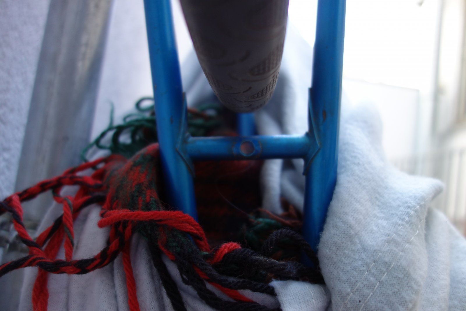

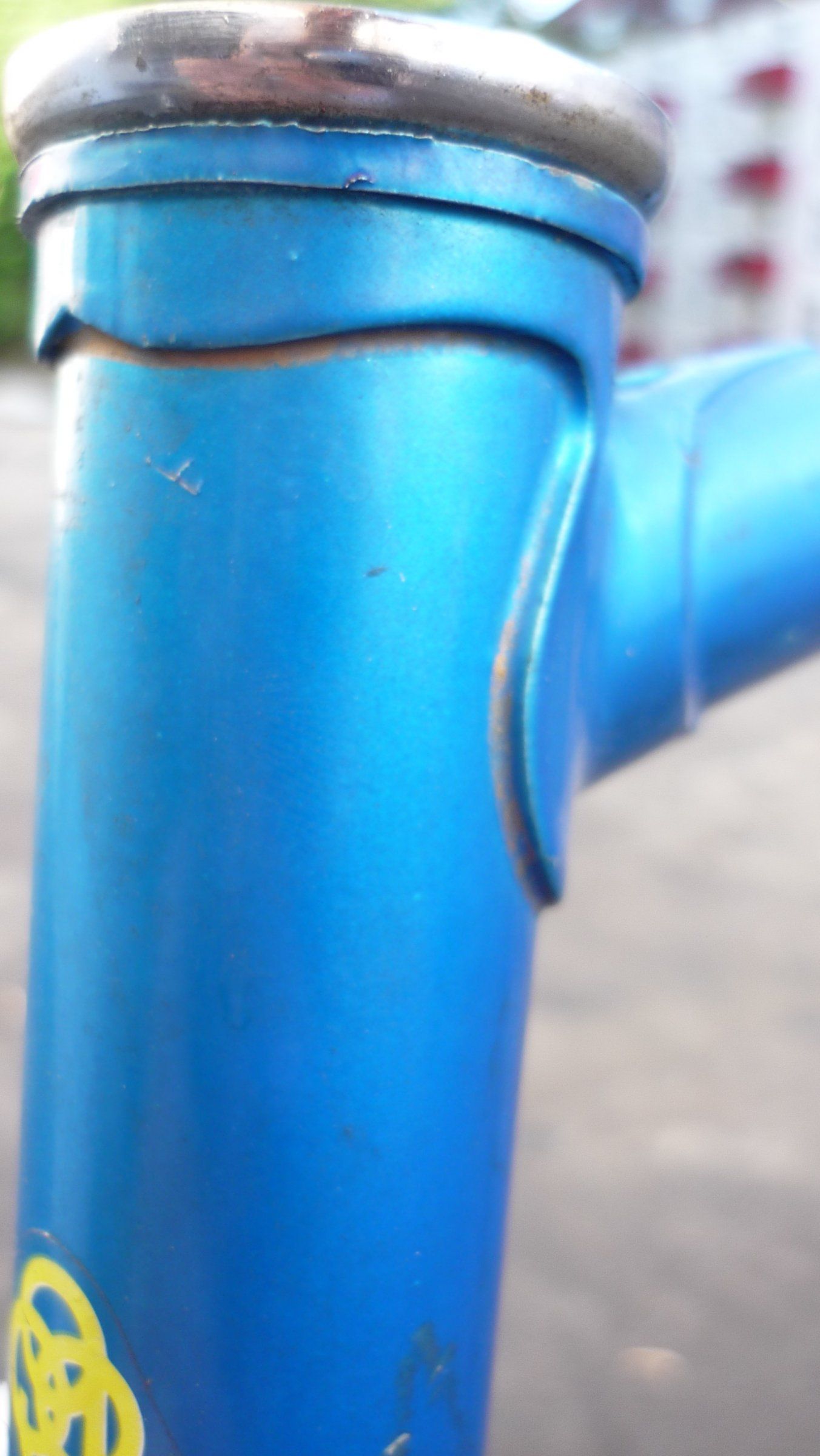

… hab' mir testweise eine 26.4 mm Stütze besorgt zum ausprobieren - leider geht die nur mit Gewalt ins Sattelrohr - zudem sieht's am Satelrohr seitlich nach "'Luft aus"
hier mal die Bilder …
- vielleicht sollte ich doch mal eine 26.2 mm versuchen bevor ich mich auf die Suche nach einer
passenden Super Record 2-Bolts mache
Wenns hinten klemmt und seitlich noch Luft ist, ist sicherlich die Klemmung verbogen. Versuch erstmal, die Klemmohren hinten etwas aufzuhebeln, dann steck die gut gefettete Stütze rein und klemme ordentlich fest mit einer M8-Schraube höherer Festigkeit.
