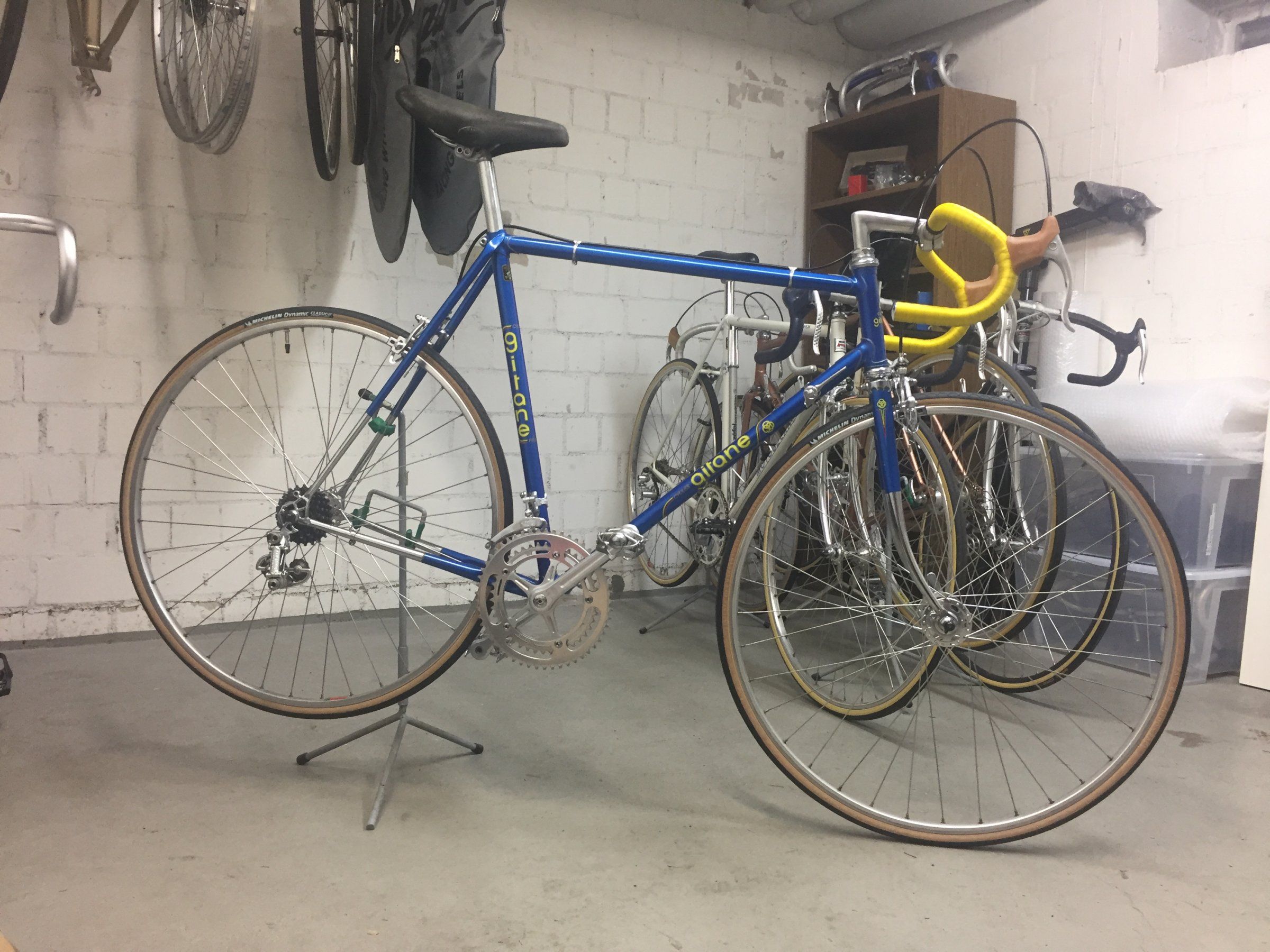

Moin!
Vor einer Weile hat ein großer Franzose mit bewegter Geschichte den Weg zu mir gefunden. @Grautvornix hat ihn Schweden entdeckt, wo die langen Kerls wohnen.
Über den Sommer war ich primär mit fahren beschäftigt, die Belladonna mit 10-Fach Kettung hats mir angetan, siehe Unterwegs. Deswegen musste sich das Gitane etwas gedulden.
Vorbau und Sattelstange haben sich mit etwas Überredungskunst gelöst, ansonsten habe ich nur einmal kurz drübergefeudelt. Der LRS war noch auf Lager.
Erstmal ein paar Bilder:

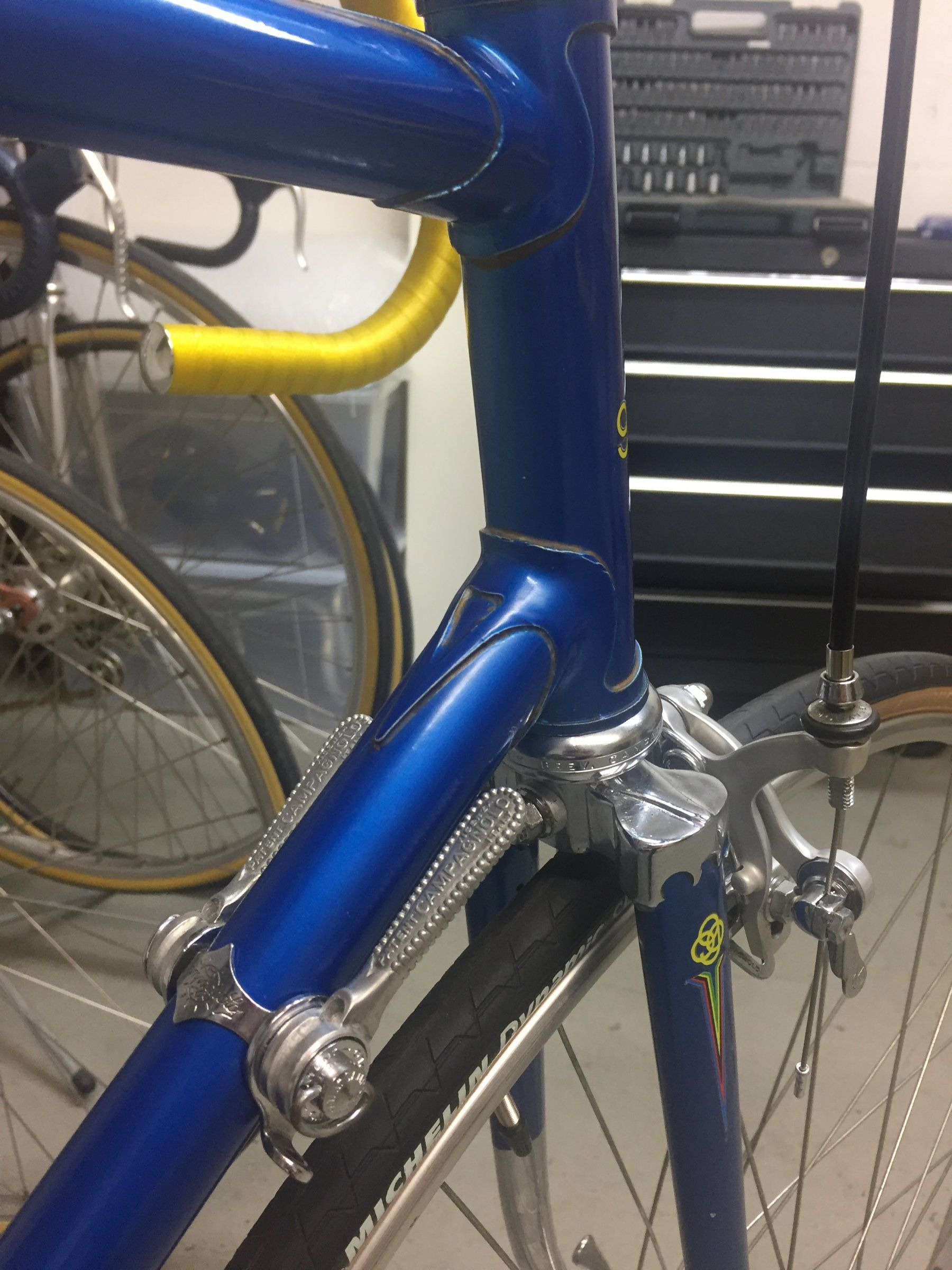

Laut ersten Untersuchungen handelt es sich um ein Gitane Olympic von 1974, baugleich zum Super Olympic bis auf die Mafac Bremsen.
Katalogbild von gitaneusa.com
Fragen, Baustellen und Sonstiges:
Beim ersten Befühlen sind mehrere Dinge aufgefallen.
Zuerst ein kleiner Wehrmutstropfen, eine nicht originale Seriennummer (Diebstahlschutz) wurde sind Sattelrohr eingeschlagen. Direkt neben einem Vätternrundan Sticker von 1988. Machste nix, stört mich beides nicht zu sehr. Gehört eben zur Lebensgeschichte, das Rad ist schon über 40 Jahre alt.
Sattelklemmbolzen: Komisches Teil, 7er Inbus. Ist der original oder wie sollte der eigentlich aussehen? Siehe Bild 4 im Anhang.
Cockpit: Ein Atax CTA Vorbau mit verchromtem Stahllenker. Ist man das 1974 noch gefahren oder was wäre hier die klassische Wahl? Der Steuersatz scheint irgendwie auch wüst gespacert zu sein, kann da jemand was zu sagen?
Sattelstütze ist eine SR, nicht hässlich aber ordentlich angekratzt. Ansonsten Kleinigkeiten (2x REG-Schellen, 1x DuraAce), rostiger Flaschenhalter, Lackblessuren und silberne Mafacs, die laut Katalog, gülden sein sollten.
In nächster Zeit also vorsichtig demontieren, putzen, warten.
Ich erstatte Bericht!

Ein Traum. Obwohl ich ja nicht so ein Fan von den Honigausfallen bin. Die Nummer im Sattelrohr ist ja speziell, habe ich noch nie so gesehen, finde ich aber absolut nicht störend.
Sind das Pelissier 2000 in Goldversion? 😱
7mm Inbus ist mir schon bei vielen französischen Vorbauten begegnet, bei einer Sattelklemmung allerdings noch nicht (da hat's bei meinen Rädern meist Außensechskante). Trotzdem kann ich mir das für nen Franzosen gut vorstellen.
Es kann sich auch um einen Individualaufbau handeln, am Modell Olympique orientiert.

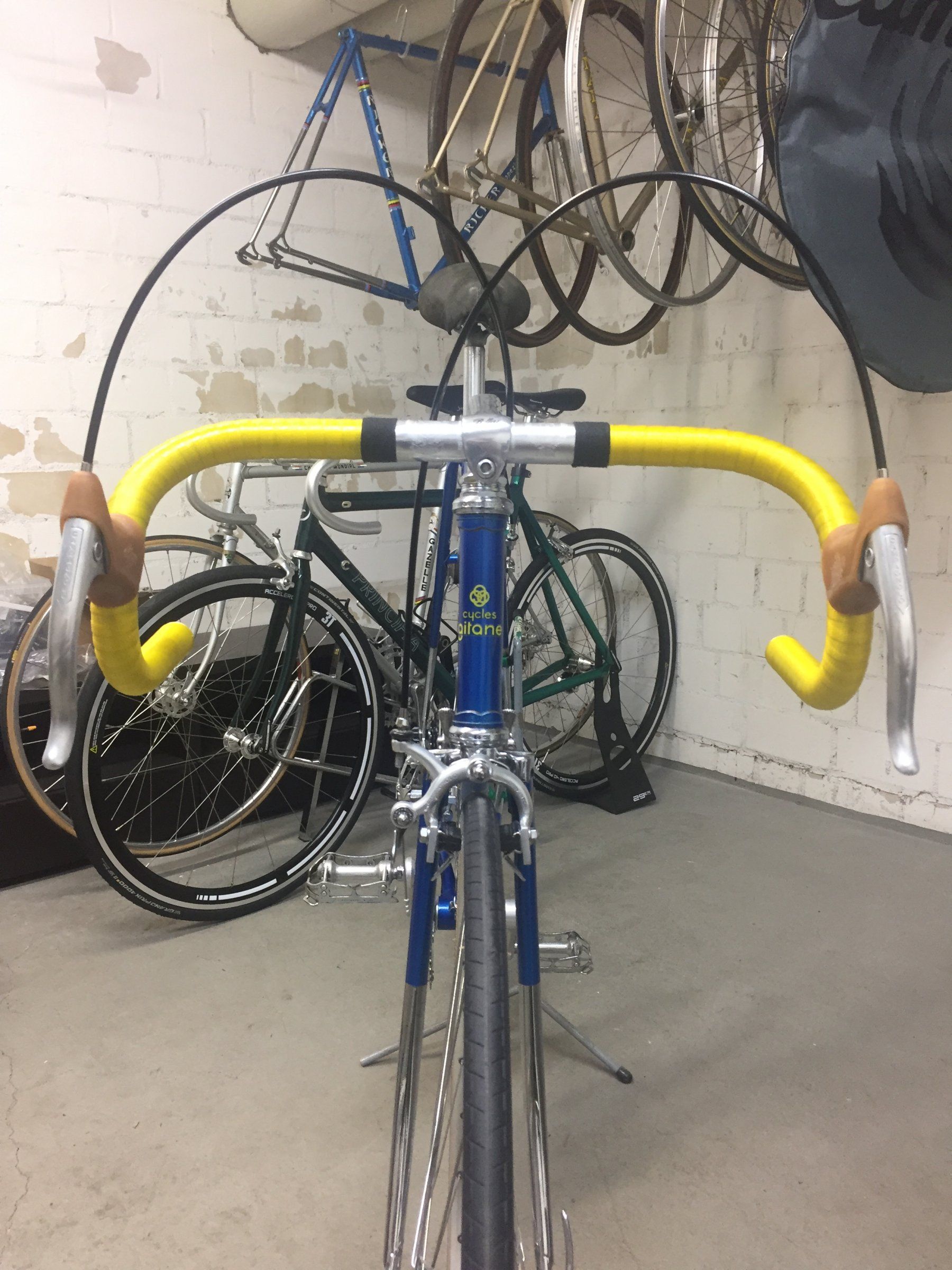

Die Bremsen sollten gem. Prospekt gold anodisierte Mafax sein, dran sind aber normale silberne Compet's.
Lenker/Vorbau sollte Cinelli sein, ist aber offensichtlich Philippe, dazu der Steuersatz, der auch ein Franzose ist, aber Campagnolo sein sollte.
Auch die Sattelstütze sollte Campagnolo sein (mit 2 Schrauben von oben), ist aber, wies aussieht, S-Light.
Und schließlich der Sattel, der ein Idéale 2002 sein sollte, aber ein 3ttt ist. Gut, das ist aus ergonomischen Gründen erklärbar, die anderen Sachen aber weniger.
Es kann aber auch sein, dass bei Gitane selber nicht so 100%ig genau komplettiert wurde. Ich habe z.B. einen Rahmen, bei dem ein offensichtlich original verbautes Tretlager drin ist, bei dem eine Welle mit S-Light-Prägung in Campa-Schalen (mit FRA-Gewinde natürlich) läuft. Die Plastik-Schutzhülse dazu ist mit "Micmo - Machecoul" gemarkt, also dem Hersteller der Gitane-Räder.
Was steht hinten an der Schaltung dran? Da sollte eine Prägung mit PAT und einer zweistelligen Zahl sein.
Ich will mich nicht zu sehr aus dem Fenster lehnen, denn hier fehlt etwas die Feldforschung, aber ich meine, dass die Olympiques (die ja mit den Super-O's bis auf die Bremsen identisch sein sollen) BSA-Gewinde und zöllige Maße haben. Sowohl beim Tretlager, als auch beim Steuersatz und Gabelschaft. Das ist mir bei meiner S-O aufgefallen. Das ist auch dahingehend plausibel, da sonst der spezifizierte Cinelli-Vorbau nicht montierbar gewesen wäre. Oder gabs die Cinellis auch mit 22,0 mm Schaft?
Cinelli 1A in 22,0 gibt es in der Bucht. Bei dem Idéale Sattel bin ich bei Gitane nicht sicher. In den Jahren davor wurden auch Unica an den Olympic verbaut. Ein Unicanitor würde dann sicher auch passen?
Edit: Katalog wäre idT Idéale
Ja die gibt es. Sowohl 1A als auch 1R. Den 1R hatte damals @Dragon von mir gekauft, leider ist ihm die Konusschraube gerissen. Erkennen tut man die französischen Cinelli´s an einer runden Senkung über der Entlastungsbohrung vom Schlitz.

Gut, dann kann ich den Sattelklemmbolzen bei Gelegenheit tauschen. Nen 7er Inbus hab ich nämlich nur als Aufsatz für die 1/2 Ratsche...
Außerdem habe ich Kurbelabzieher und Messschieber geschnappt und folgende Erkenntnisse gewonnen:
Das Innenlager ist ein Stronglight mit 35x1 (französisch). Hat Spiel und fühlt sich trocken an.

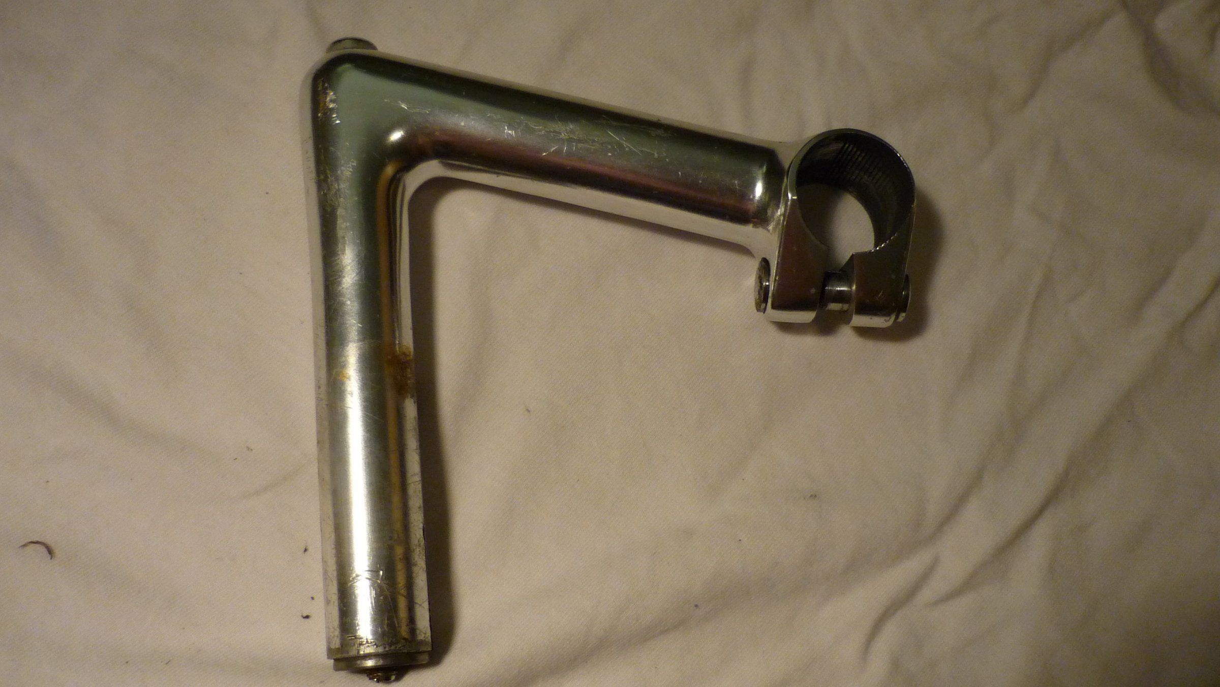

Auf dem Vorbau steht nichts, Schaftdurchmesser beträgt aber gemessen 21,95mm (auch französisch).
Die verbaute Sattelstütze hat einen Durchmesser von 26,4mm. Wenn man sich den Klemmschlitz anguckt, könnten aber auch 26,6mm korrekt sein. Vielleicht mal mit der Reibahle durchs Sattelrohr.
Schaltwerk ist PAT 75. Beeinflusst das die Vorbaufrage?

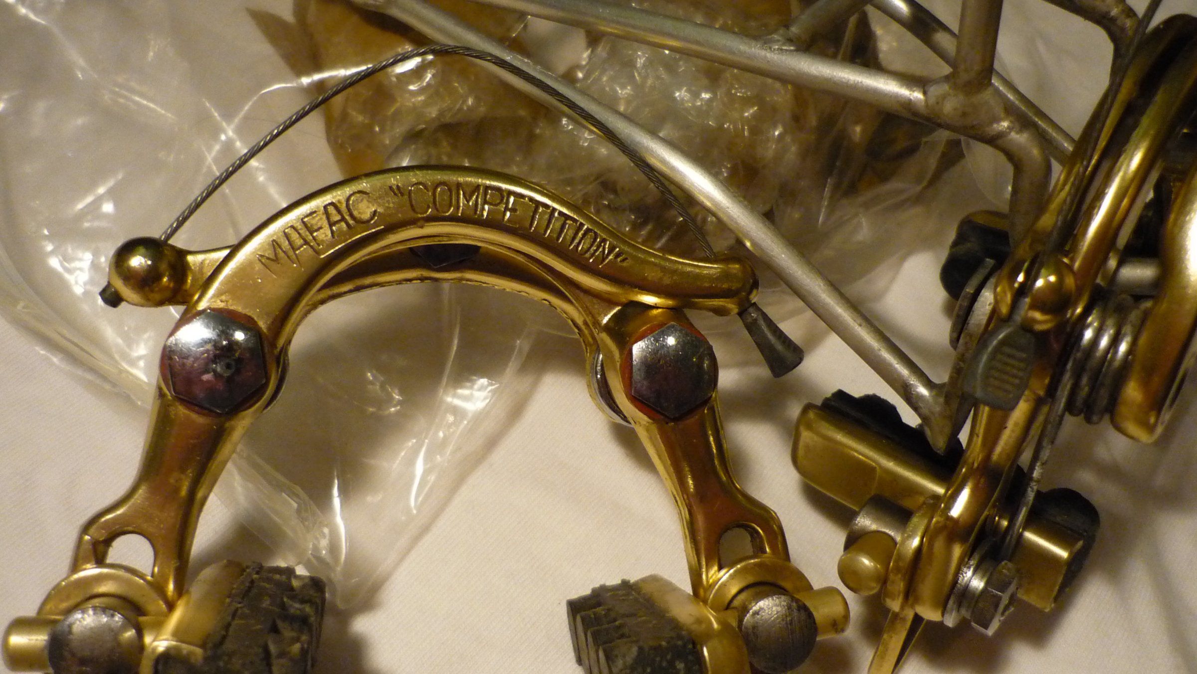

Moin zusammen!
Der Sommer ist gnädig, ich fahre lieber als das ich schraube momentan. Trotzdem habe ich die Augen offen gehalten und die Kiste des Gitane ein wenig gefüllt.

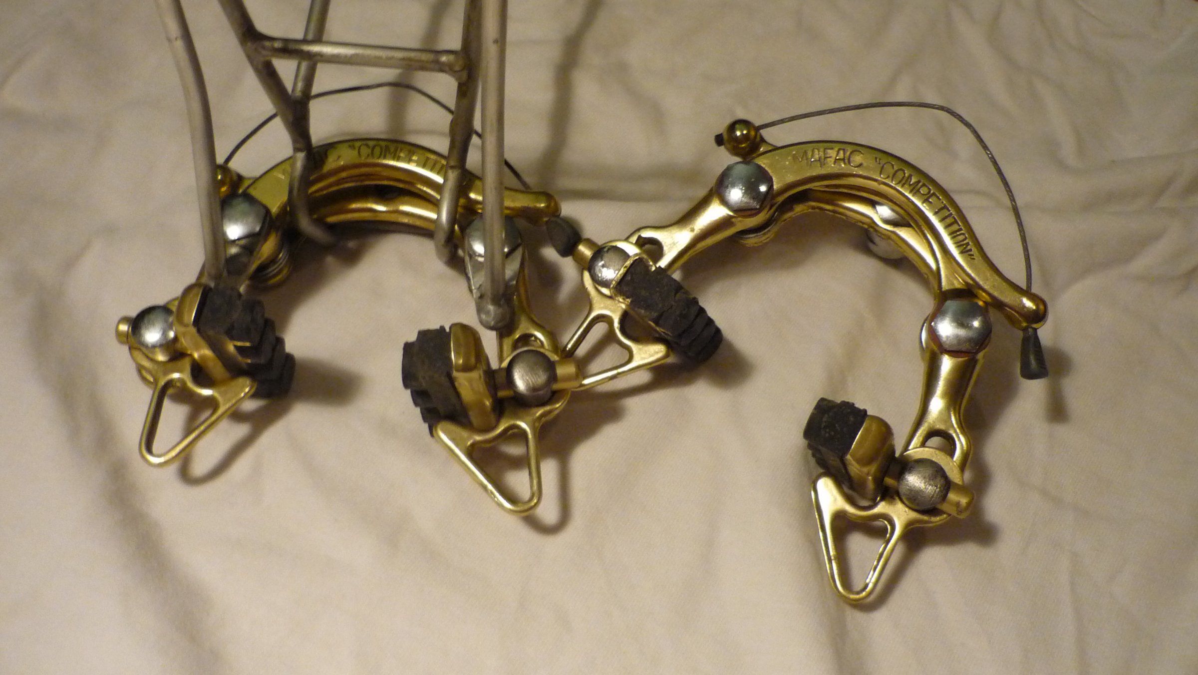

Es wird gülden gebremst und zwar mit Mafac Competition Or. Die schöne Version mit geprägter Schrift und einem sehr leichten Alu-Frontbäckträger (selbstgebruzzelt? TA sieht anders aus).

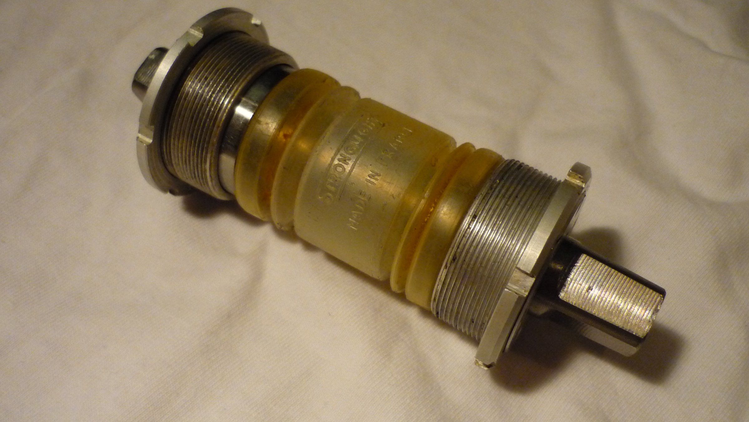

Außerdem nochmal Bilder vom OMAS Titan Innenlager, das hier schon auf der Halde lag:

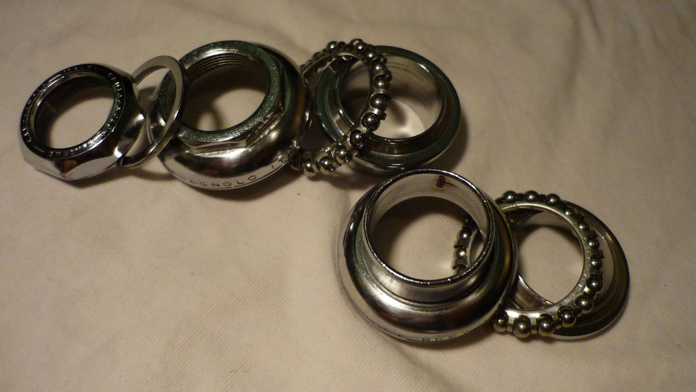

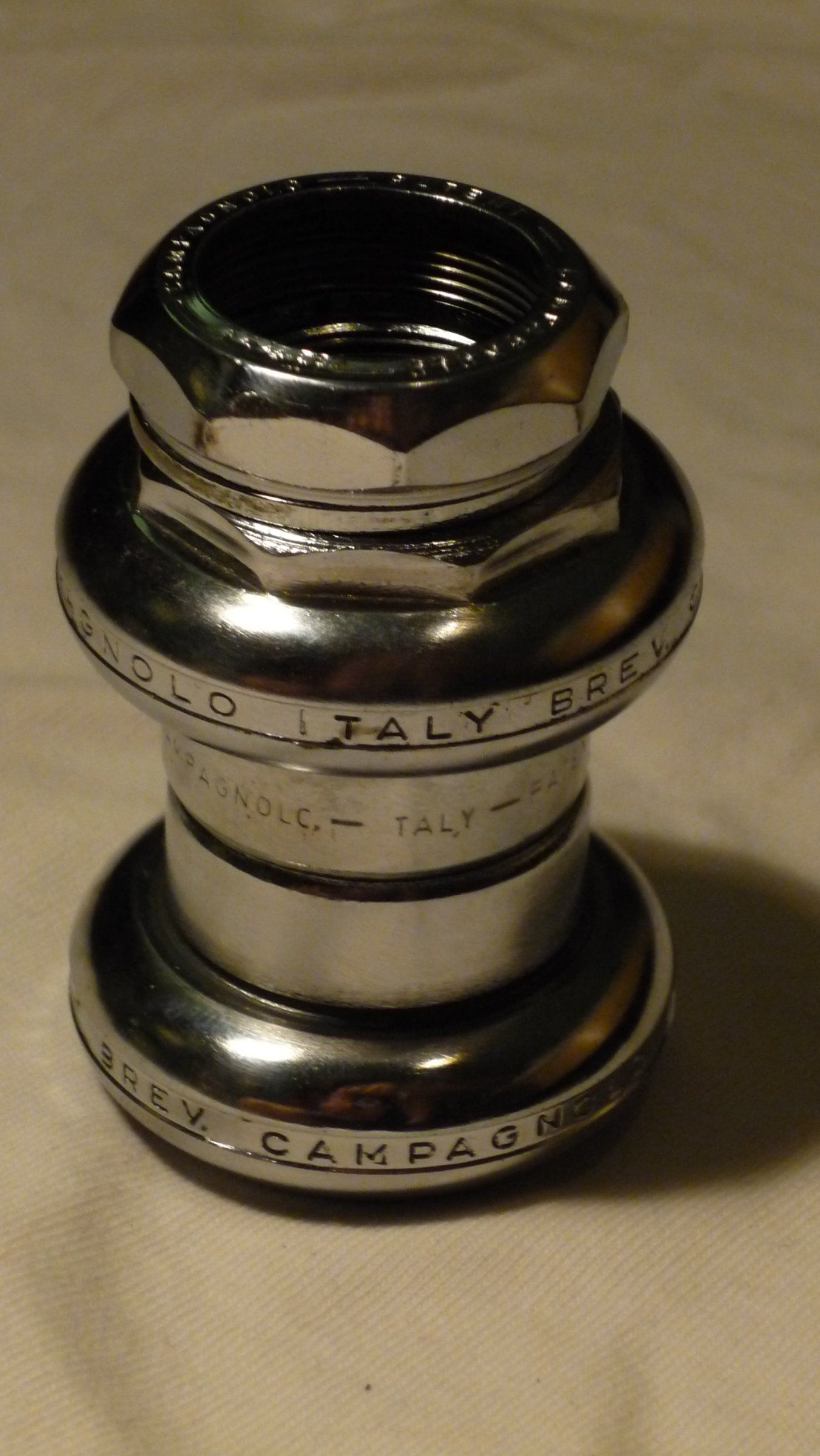

Ein Nouvo-Record-Steuersatz:
Ein Cinelli 1a in 110mm Länge und mit 22,0 mm Durchmesser (Danke an @byf ):
