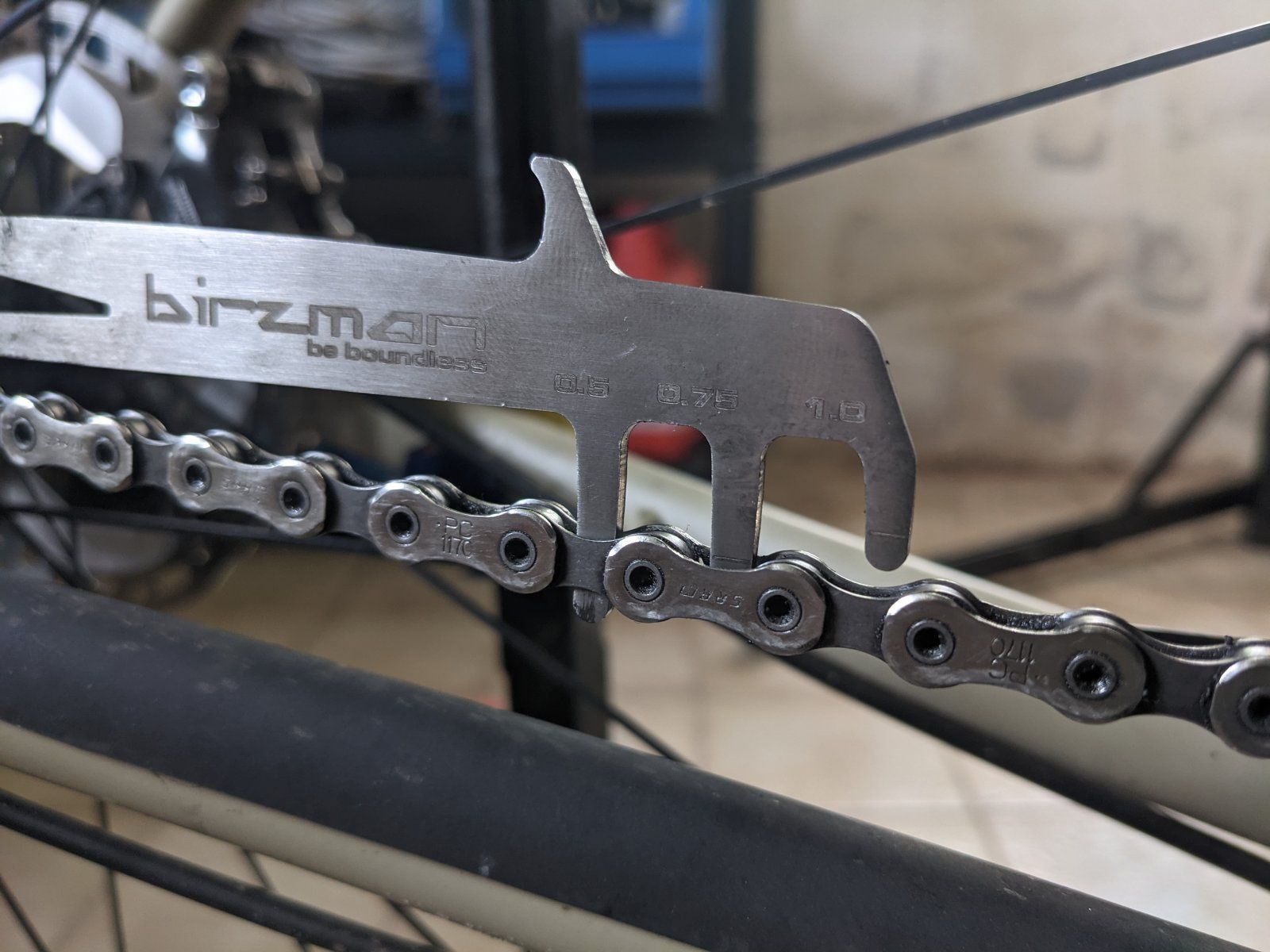

An meinem Gravelbike mit 2fach GRX sieht die Kette jetzt so aus.
Wäre jetzt auch so Zeit zum wechseln 🤔
Kette Shimano 105
1433km
Es treten kraftvoll 66kg in die Pedale 😉
Kette Shimano 105
1433km
Wie kommt ihr auf so hohe Laufleistungen?
Interpretiere ich das Bild falsch? Vorn steht doch 0,5 und es liegt gar nicht eben auf der Kette auf. Wieso solltest Du die dann schon wechseln?
