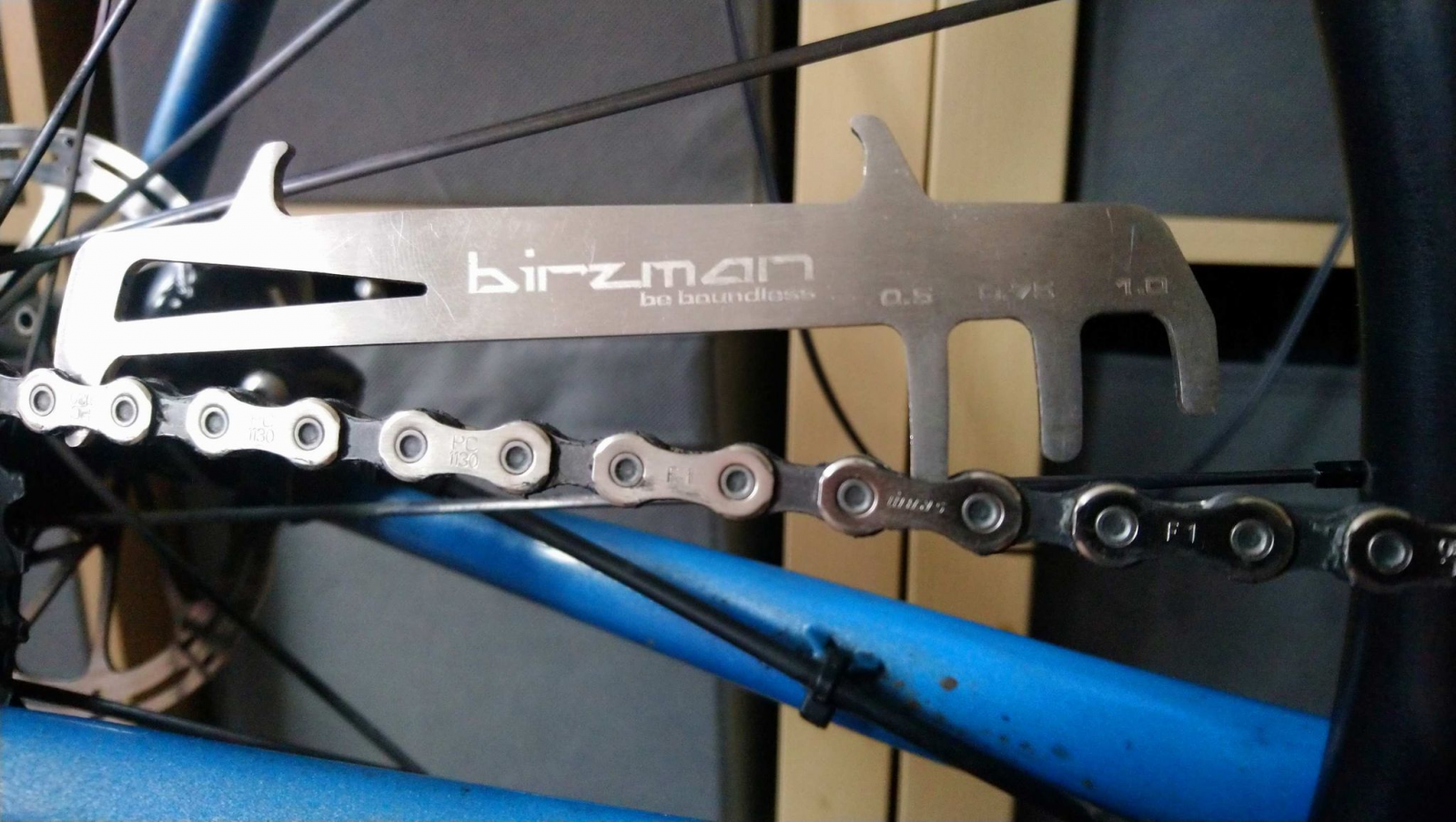

und was heißt das für meine Lehre am Bild? Versteh ich nicht ganz.

Und wenn man genau hinschaut beim Werkzeug für die Verschleissmessung, sieht man, dass diese bei dem Wert 1 über 10 Gelenke geht. Und genau deshalb steht da 1 als das Produkt von 0,1*10. Das sind keine Prozente. Defacto ist dann aber der Wert der Längung von 1mm über 10 Gelenke nicht sehr unterschiedlich von 1%.
Und wie andere schon angemerkt haben, das Werkzeug sollte ohne weiteres Zutun rein fallen und NICHT gedrückt werden.
Du wechselst also viel zu früh.

Natürlich stehen auf dem Messwerkzeug, wenn man das so nennen darf, die Prozentangaben.
Das sind aber Näherungswerte, die genau über einen Messschieber ermittelt werden können, der über 10 Gelenke gelegt wird. Und da gelten die von @vincetius genannten Werte.
Muss im Handbuch Deines Werkzeugs stehen, was die Zahlen bedeuten. Bei Rose lese ich zur birzman-Lehre:
Bei der Prüfung von 11- und 12-fach Ketten sollte der Verschleißgrad nicht mehr als 0,5 Prozent betragen. Das Toleranz-Maß beim Antrieb über Aluminium- und Titan-Kassetten liegt bei 0,75 Prozent, während Ketten auf Stahl- und 1-fach Ritzeln bei höchstens 1 Prozent Längung ausgetauscht werden sollten. Zur präzisen Messung zeigt die Birzman Kettenprüflehre eine Kettendehnung der jeweiligen Toleranzwerte über die entsprechende Zahnung gut erkennbar an.

“The numbers on many chain wear indicators can [also] muddy the waters a bit because they might be indicating millimetres of elongation, percentage wear (as in a chain that is elongated a certain predetermined amount is 100 percent worn), or percentage stretch (as in a chain is worn when it is one percent longer than it was when it was new),” Murdick adds. “So if a tool says that you should replace a chain at .50, it could be talking about any of those three things.”
Ergänzend: Bei 12,7 mm (0,5 inch) Abstand (das ist der Standard bei den Ketten) entsprechen:
0,5%: 0,0635 mm Längung
0,75%: 0,095 mm Längung
1,0%: 0,127 mm Längung
pro Kettenglied.
