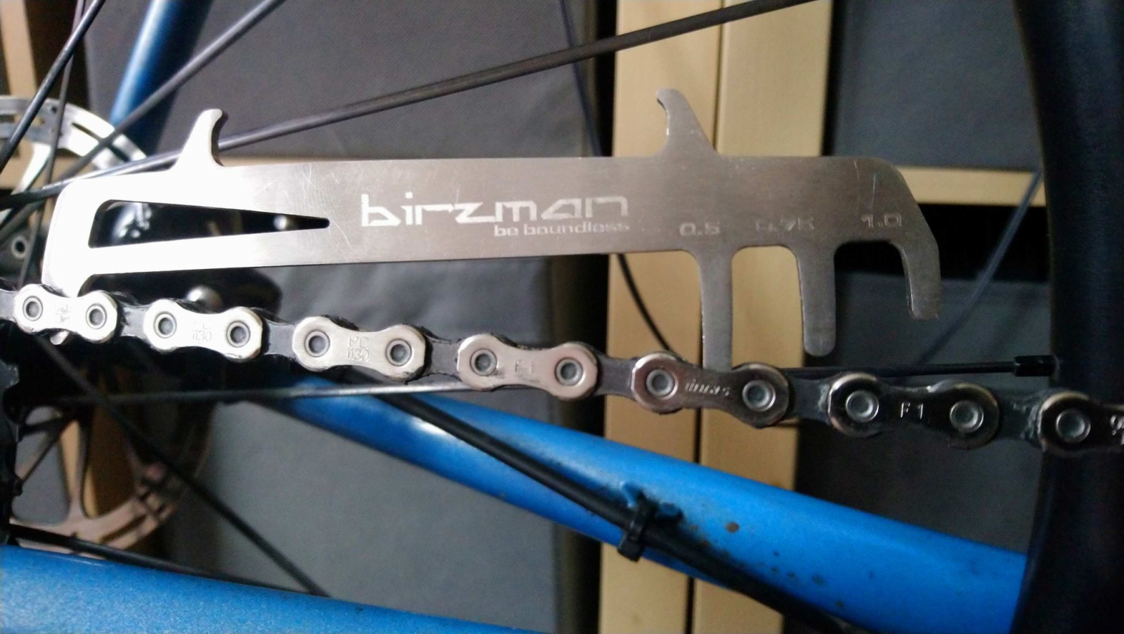

Zum Kettenverschleiß lege ich einfach eine Kettenlehre an die Kette und wenn sie durchgeht, muss sie gewechselt werden, das war auch gerne mal schon nach den ersten 500 km der Fall und mein Radgeschäft meinte auch das wäre normal, nach 500 km die Kette zu wechseln. Dieser dude sagt zb ab 1000 km (

Kette gewechselt, weil die Lehre es anzeigte und ich das Ende zwischen beide Nieten drücken konnte und für mich deshalb klar war dass sie hinüber ist, auch wenn sie sich nicht kaputt angefühlt hat. Ich wollte halt vorsichtig sein mit meinem neuen Bike und besser öfters die Kette wechseln als gar nicht, aber das ständige austauschen nun bei 5-6 mal auf 7000 km ist mir dann doch negativ aufgefallen. Sieht denn die Kassette auf dem Bild oben verschlissen aus?
An der Lehre wird nichts gedrückt/manipuliert. Die fällt durch pure Schwerkraft zwischen die Glieder einer gespannten, montierten Kette oder eben nicht.

Welche Kettenlehre benutzt du denn und welche Seite davon? ;) Die haben ja meist zwei Seiten: Einmal für Alu- und einmal für Stahlritzel.
genau das war auch mein erster Gedanke, Aluseite für Stahlkette genutzt. Ansonsten kann ich mir 500km nicht erklären, da müssten manche ja jede Woche die Kette wechseln.

wenns bei 0,5 in die Kette passt, habe ich gewechselt. Falsch?
