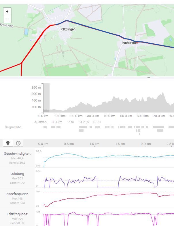

Ich war heute im Kaunertal unterwegs. Auf der Abfahrt hat mir mein Bolt V2 teilweise viel zu hohe Geschwindigkeit angezeigt. Vmax 144. Beim aufgezeichneten Track sieht man dass ab und zu von einem Punkt der abseits der Straße liegt eine gerade Linie zum nächsten Punkt verläuft. Ich vermute das GPS Signal war daneben oder ausgesetzt und ist dann zum nächsten Punkt gesprungen, als das Signal wieder da war. Ich benutze der Wahoo Speed Sensor, den ich auf Radumfang automatisch eingestellt habe
Das hatte ich bei der letzten Ausfahrt auch, angezeigt wurden 94,5 km/h bei tatsächlich 75,5 km/h, lag wohl am dichten Wald und dem steilen Hang. 🤔
