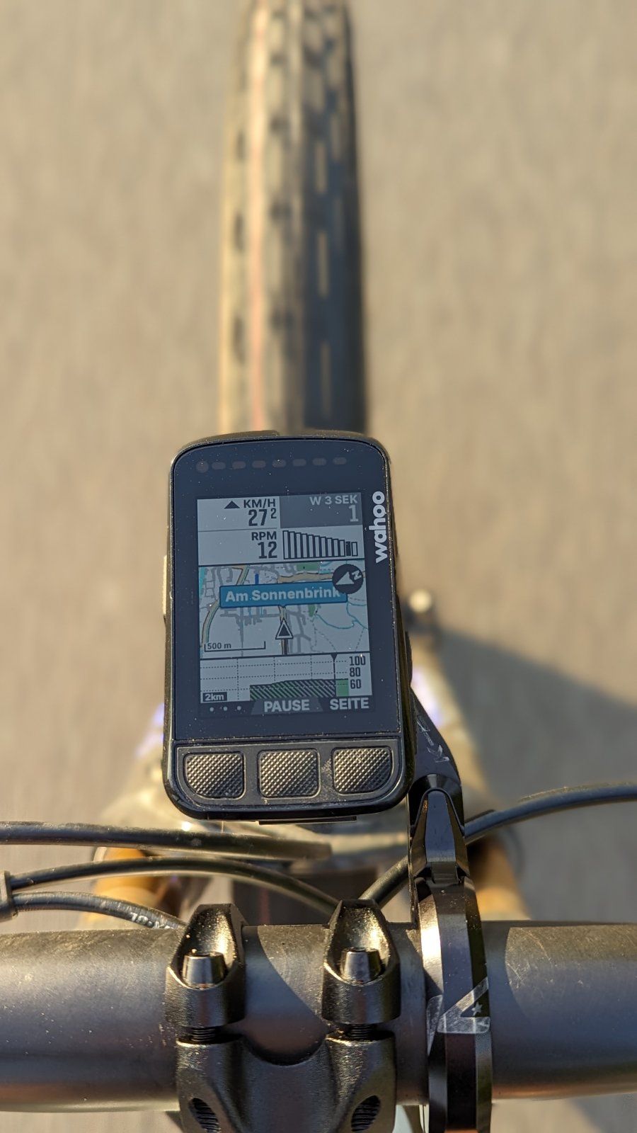

Mein Bolt zeigt seine heute morgen den Namen der nächsten Seitenstraße an. Hat er gestern noch nicht gemacht und ich habe ihn seitdem weder aktualisiert noch mit der App gekoppelt.
Wo kommt das her und wie stelle ich das ab?!
Hat sich bei mir von selbst repariert. Auf dem Heimweg trat es dann nicht mehr auf.
