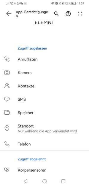

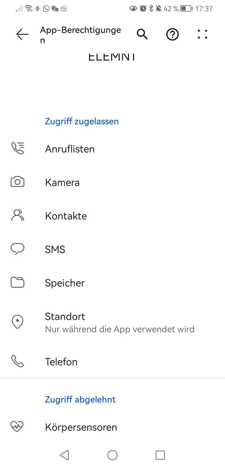

Guten Abend.
Ich habe ein kleines Problem mit meinem bolt v2. Hab ihn schon seit letztem Jahr und dort funktionierte die Anzeige von Anrufen und Nachrichten ohne Probleme. Seit neustem werden nur noch Anrufe angezeigt.
Habe nur einmal eine WhatsApp auf ausblenden gedrückt meine ich in Erinnerung zu haben. Kann das schon das Problem sein?
Vorweg: habe in der App schon die Benachrichtigungen einmal aus und wieder an gemacht. Hat leider nicht geholfen.
Version aktuell auf beiden Geräten.
Anbei Bilder der Einstellungen.
Danke für die Hilfe.
Bei mir werden seit dem letzten Update auch keine Nachrichten mehr angezeigt.

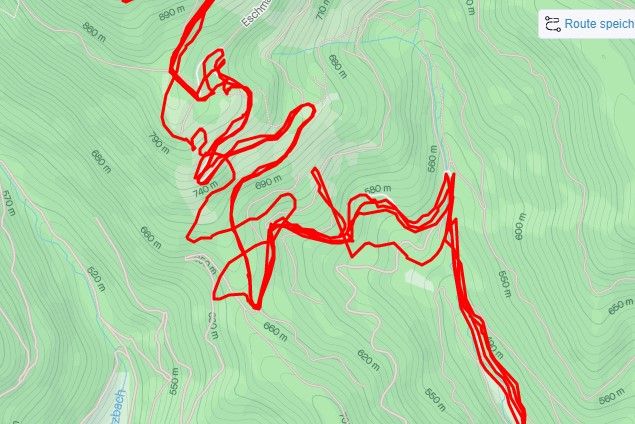

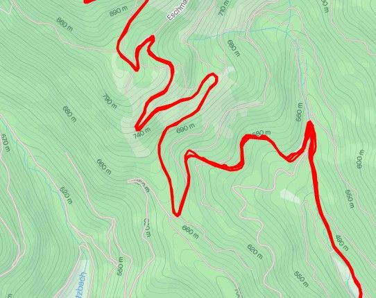

Hab mir jetzt die Mühe gemacht noch ein anderes Bespiel herauszusuchen. An meinem Hausberg fahre ich oft 2x hinauf/hinunter, also das sollten 4 Linien (mehr oder weniger) übereinander liegen.
Anbei einmal mit Sensor, einmal ohne.
