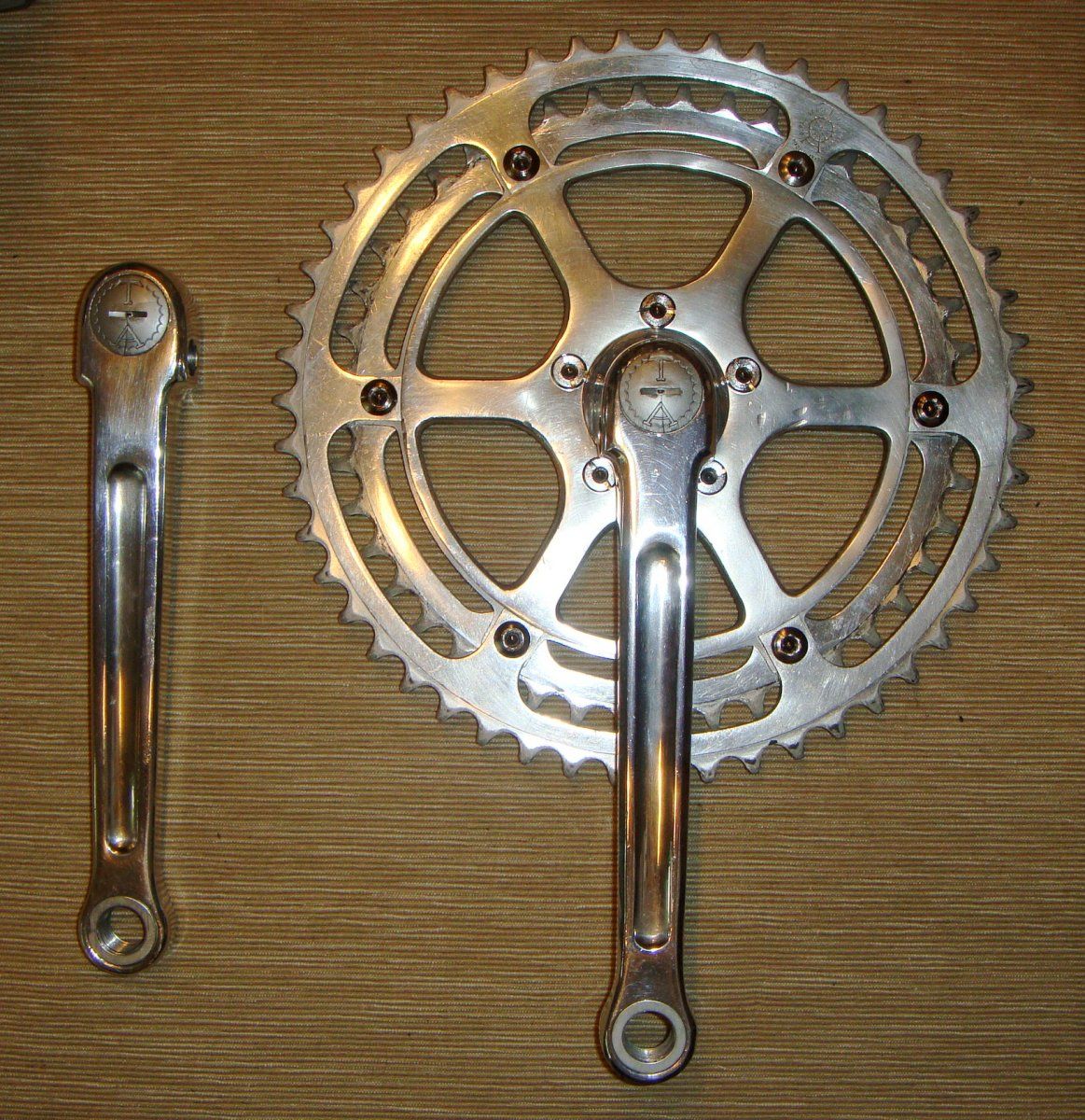

Sie passt aber nicht zum Rad, hat zwar gut geschaltet, aber an dem Rad habe ich mir etwas anderes vorgestellt :D
Ansonsten habe ich ja ne Gazelle mit Suntour Vx, da kann das andere Rad ruhig sehr viel bling bling haben 😉
