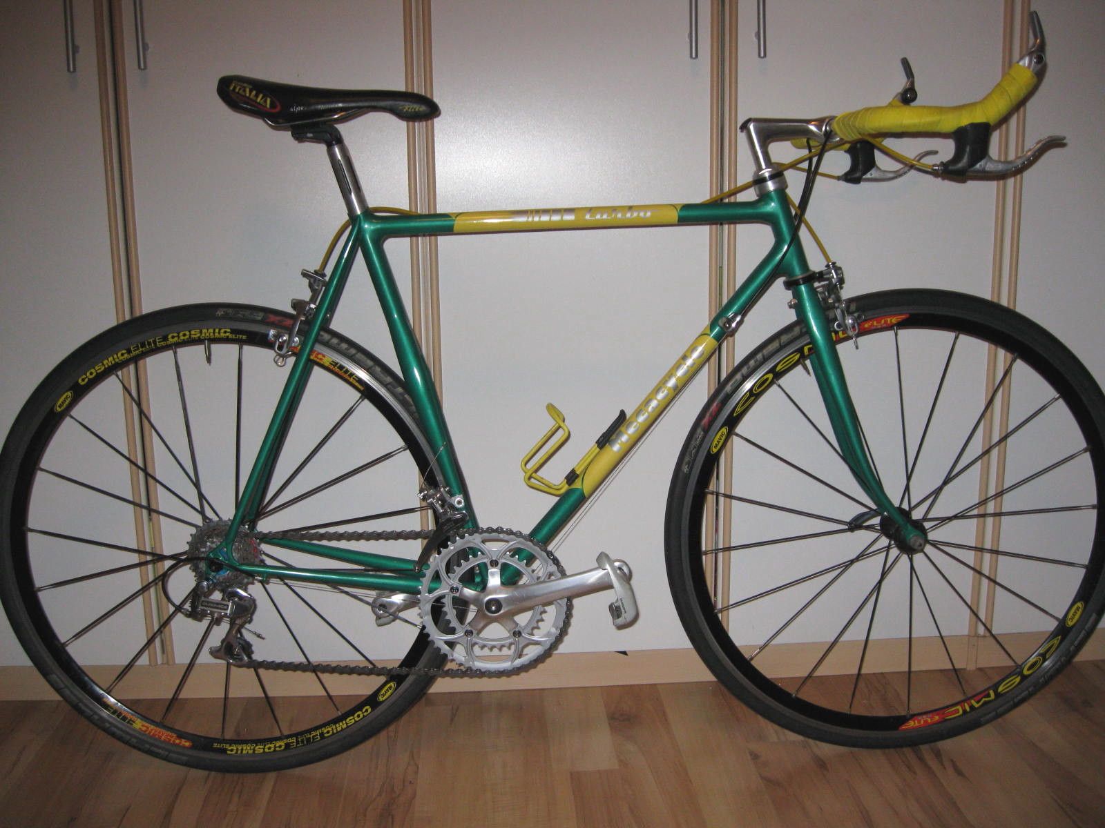

Ich traue mich mal euch mein Mecacycle in vorher und nachher zu zeigen.
Für meinen Geschmack ging die schwarze Farbe überhaupt nicht, denn bei diesem Rahmen muss ein Kontrast zwischen dem geteilten Sitzrohr und dem darin verschwindenden Reifen da sein.
Nach wiegen des Rahmens und der Gabel (knapp 2500 Gramm) habe ich bei der Auswahl der Teile auch etwas auf das Gewicht geschaut. Und mit der Übersetzung ist es mit ziemlich genau 9kg incl. Pedale eine kleine Bergziege geworden.
Den ersten Funktionstest habe ich eben erfolgreich abgeschlossen. Bis auf die quietschende Vorderradbremse funktioniert alles prima. Den Halter für den Umwerfer muss ich nochmal machen. Dann etwas massiver und mit korrektem Winkel des Umwerfers zum Kettenblatt.
Vorher:
Nachher:
Viele Grüße
Armin
Darfst du, sehe ich genau so😳, vor allem ein klassischen Rennbügel würden dem Rad wieder gut tun😉.
Die neue Farbkombi finde ich gar nicht so übel.
Die Farbe passt gut zu den Laufrädern!
Ja, ich glaube der Lenker stört mich am meisten, obwohl ich so'n Bullhorn eigendlich ganz chic finde. Wobei, gelbes Lenkerband trifft nicht meinen Geschmack. Schwarz fände ich passender.
...ist so ein Lenker für das Bergzeitfahren nicht kontraproduktiv?
Erzähl doch bitte etwas über die Enstehung der tollen Lackierung.
Ist das Design mit Schablonen lackiert oder sind das gelbe Folien?
Dass das Rad auf ein geteiltes Echo trifft war mir klar, entspricht es doch nicht ganz den Rädern, wie sie hier üblicherweise vorgestellt werden.
Den Lenker halte ich mit seinen Griffpositionen gar nicht so schlecht am Berg, wobei der eigentliche Test aber noch ansteht.

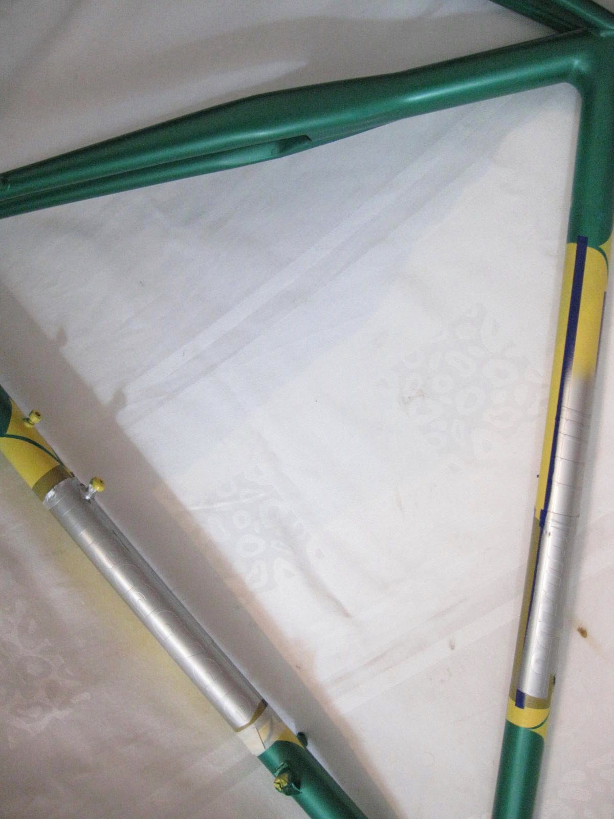

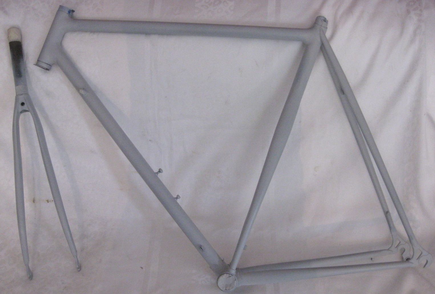

Was die Lackierung betrifft:
Zunächst habe ich den kompletten Lack abblasen lassen, danach grundiert ---> grün lackiert ---> für die gelbe Farbe abgeklebt ---> gelb lackiert (so dünn wie möglich, gerade so dass es deckt) ---> die Lackierschablonen aufgeklebt (von einer Reprofirma machen lassen) ---> die Schriftzüge lackiert (wieder so dünn wie möglich) ----> Klarlack. Dazwischen jeweils mindestens einen Tag trocknen lassen.
Hier ein paar Bilder:
nach dem Abstrahlen
grundiert:
Die Lackierschablonen nach dem Lackieren (der Rahmen war natürlich auch abgedeckt):
Zunächst habe ich den kompletten Lack abblasen lassen, danach grundiert ---> grün lackiert ---> für die gelbe Farbe abgeklebt ---> gelb lackiert (so dünn wie möglich, gerade so dass es deckt) ---> die Lackierschablonen aufgeklebt (von einer Reprofirma machen lassen) ---> die Schriftzüge lackert (wieder so dünn wie möglich) ----> Klarlack. Dazwischen jeweils mindestens einen Tag trocknen lassen.
nach dem Abstrahlen
grundiert:
Viele Grüße
Armin
Alles per Dose selber gemacht? Respekt!
Das einzige, was mir nicht gefällt, ist die Umwerferanlötsockel Befestigung, wenn sich das bei der Fahrt mal verschiebt..
JA, die sind mir als erstes ins Auge gefallen..
Die Auswahl der Teile ist schon sehr ausergwöhnlich
An Teile habe ich in erster Linie verbaut was ich da hatte. Die C.L.Bs sind mit die leichtesten und lagen in meinem Fundus. Die gesamte Kurbel ist ein Billigteil mit Stahlblättern, weil ich keine Kompaktkurbel in silber da hatte. Ich weiß ich weiß, spricht auch wieder gegen Gewichtsreduktion. Die Sattelstütze hat eine Innenklemmung, ist also nicht so leicht zu ersetzen.
Der Umwerfer ist ursprünglich ein DA mit Schelle, die ich abgesägt und verschliffen habe. Wie ich schon oben geschrieben habe ist die Umwerferbefestigung der erste Versuch und wird nochmal nachgebessert.
Aber mal ehrlich, schon lange kein vorher/nachher mit soviel Reaktionen :bier:

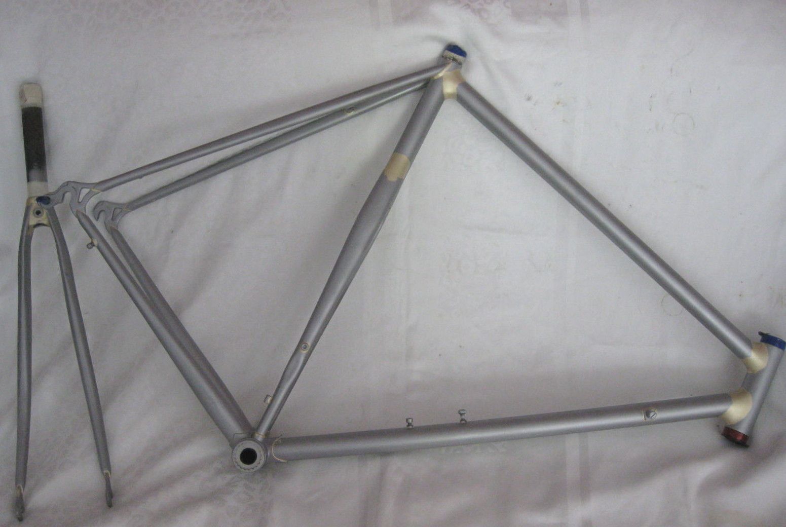

Vor drei Jahren ist mir ein Stoewer's Geirf ins Auge gefallen. Dir Marke Stoewer war mir schon bekannt aber es war mir nicht bewusst dass sie den Krieg überlebte. So entscheid ich mich spontan das Fahhrad aus Mitte der 80er-Jahre zu kaufen:
Vorher:
Das Fahhrad an sich war in sehr gutem Zustand - nur paar kleinere Gebrauchsspuren. Zuerst habe ich alles entfernt was zu diesem Fahhrad nicht passte wie z.B. den schräg verbauten Kettenschutz. Danach habe ich mit dem Fahhrad ein paar Runden gedreht und es für fast zwei Jahre in Keller gesteckt. Das Konzept musste erst reifen. Ich habe selbst ein paar Jahre in Stettin gelebt und somit habe ich eine art von Beziehung zu diesem Fahrrad entwickelt.
Ich wollte daraus kein Stadtrad machen obwohl es die erste Idee wäre. Letztendlich habe mich entschieden dem Fahrrad sein Leben als Randonneur zurückzugeben. Da an diesem Fahhrad eher billige Komponenten verbaut wurden habe mich entscheiden fast alles auszutauschen aber gleichzeitig ein Retro-Look zu behalten. Würde es sich hier z.B. um ein Peugeot mit Simplex Schaltwerk handeln würde ich schon das originalgetreu aufbauen. Hier aber hatte ich freie Hand.

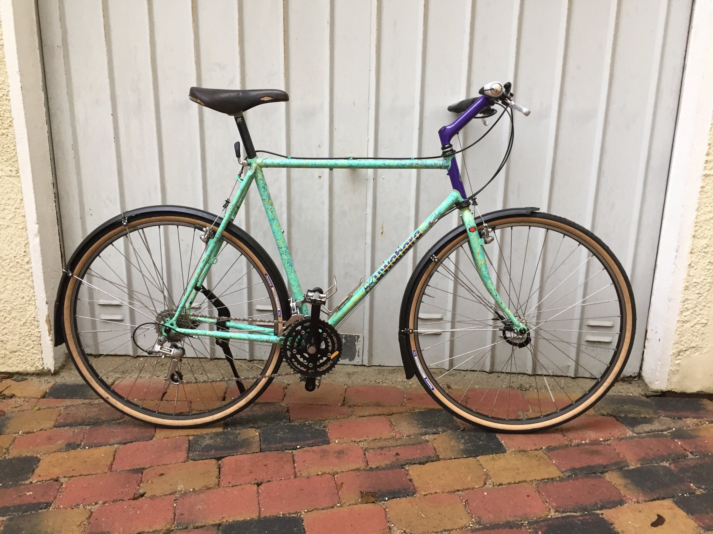

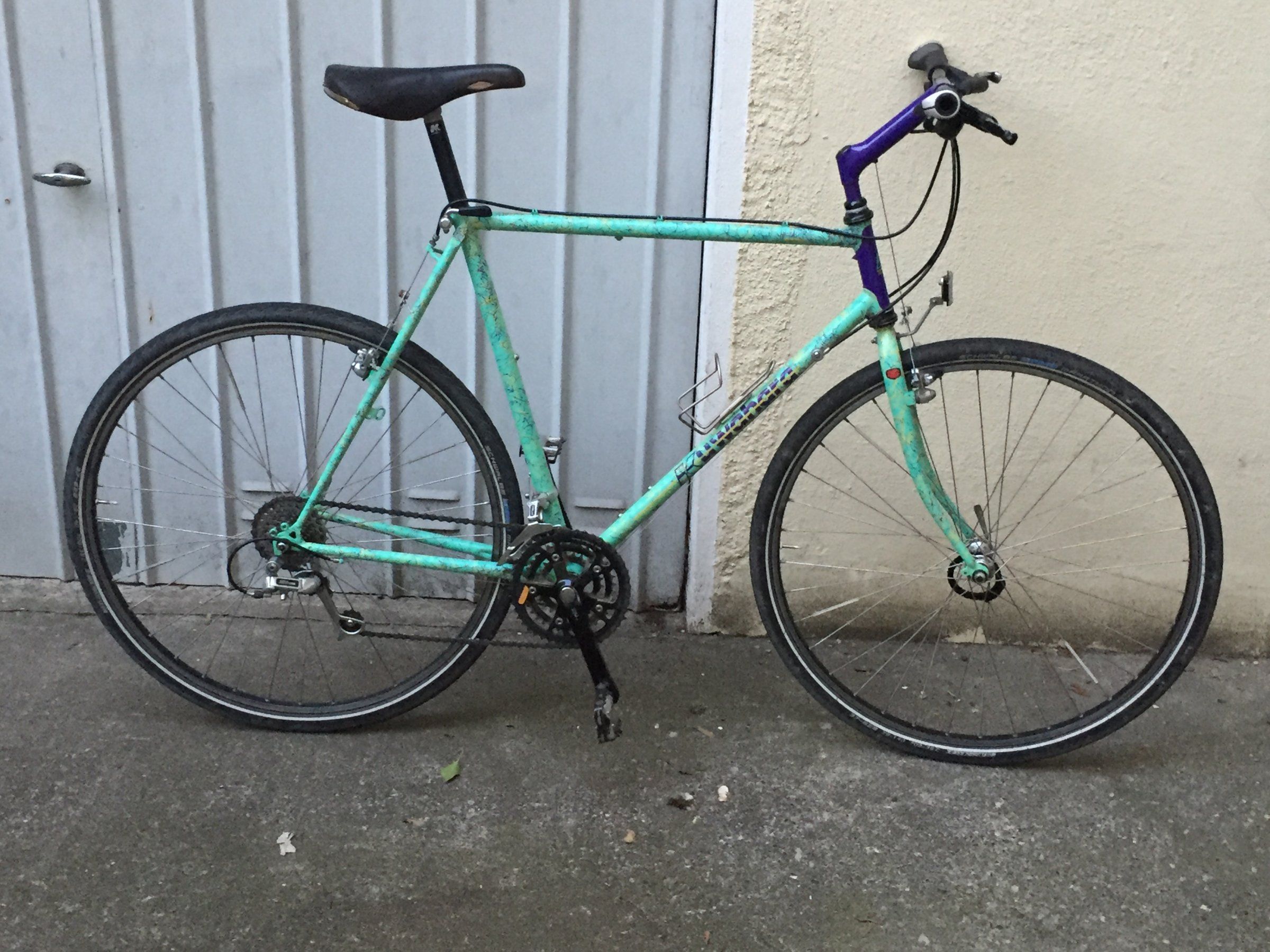

Ich habe mir vor einiger Zeit ein kuwahara hi pacer von ‘90 zugelegt. Ich brauchte endlich ein vernünftiges Rad für den kinderhänger. Die Basis war okay & fahrbereit, aber auf Dauer musste doch ne Menge gemacht werden. Ich habe es also erstmal im Ausgangszustand getestet & dann für tauglich befunden
So sah es aus
Schaltwerk war ausgeschlafen, kein Ständer, keine Weber Kupplung, shimano DX STIs haben mich nicht überzeugt. Reifen hässlich, Kette durch, schaltwerk hat spiel. Züge, Hüllen & Bremsbeläge müssen auch neu.
Am Ende also doch ne ganze Latte an Baustellen & auch kosten. Egal, weil das Ergebnis überzeugt mich optisch und funktionell
Die Kiste fährt sich wirklich super! Auf Dauer kommt noch nen Brooks B17 Special, ein GT & wohl auch eine gute Lichtanlage. Aber später
So sah es aus
Hübsches Teil! Darf man fragen, was das Teil im alten Zustand gekostet hat? Die Dinger werden ja oft mit eitel Gold aufgewogen...
Ich habe immer geglaubt, der HI-Pacer hätte komplett innen verlegte Züge. Is wohl nicht so?
Interessierte Grüße
hugo
Interessierte Grüße
hugo
250€ , aber es hatte schon ordentlich wartungsstau.
Innenverlegte Züge gab es glaub ich bei dem Jahrgang / Jahrgängen zuvor.
Ich kann die Rahmen aber sehr empfehlen, da sehr vielseitig. Andere Jahrgänge des (hi) Pacer haben sogar lowriderösen.
Kategorie: "Eierlegende Wollmilchsau". Wenn mir was passendes in der Art über den Weg läuft würde ich auch nicht nein sagen. Die Lackierung finde ich allerdings übel, 90er Jahre Farbschemen lösen bei mir epileptische Anfälle aus. Daher hätte ich in Deinem Fall komplett schwarze Reifen verbaut, um das ganze etwas zu "beruhigen". Aber das ist Geschmackssache. Gab damals ja zum Glück andere Hersteller von ähnlichen Rahmen, die etwas augenfreundlicher gelackt haben....
