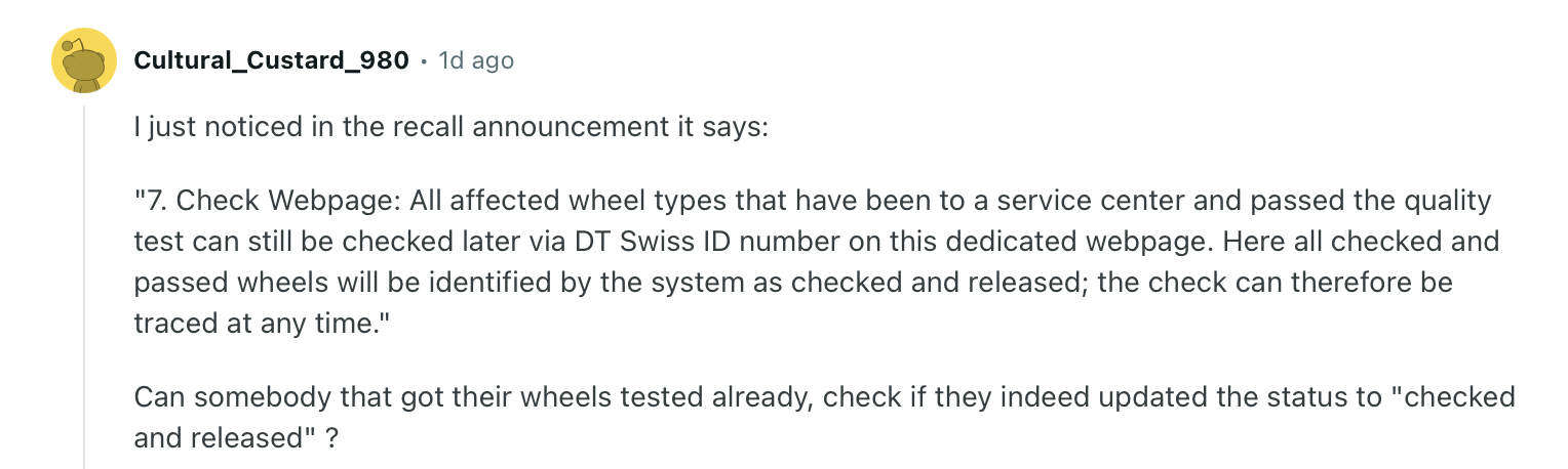

Könntest du dir deine Räder noch einmal auf der Webseite ansehen? Sie sollten ab jetzt vom Rückruf ausgeschlossen sein.
Also die DT Swiss ID scheint eine Chargen Nummer zu sein, denn ein Freund von mir hat auf beiden Rädern (am gleichen Tag das selbe Bike bestellt) die exakt gleichen Nummern. Es würde mich wundern, wenn DT Swiss die Nummern rausnimmt, sobald sie ein Rad der Charge überprüft haben.
Wenn ich die Reifen tausche und innen eine ID sehe, dann kann ich nochmal checken, ob ich die irgendwo überprüfen kann
Auf Reddit gibt es einen (wahrscheinlich) guten Eindruck wie die Felgen getestet werden von einem Kunden, der direkt nach Oelde gefahren ist:

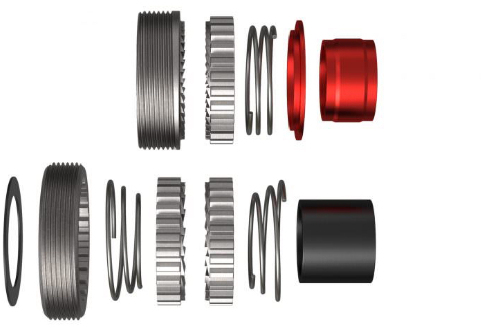

vorab, schön wenn Du für Dich mehr über deinen Antrieb in Erfahrung bringen möchtest. Daher nur zur Info, die exp Naben haben, im Gegensatz zum klassischen Ratschensystem, nur eine bewegliche Zahnscheibe und auch nur eine Feder. Die zweite Zahnscheibe ist in der Nabe verschraubt.
Oben exp Ratschensystem
Unten klassisches Ratschensystem
vorab, schön wenn Du für Dich mehr über deinen Antrieb in Erfahrung bringen möchtest. Daher nur zur Info, die exp Naben haben, im Gegensatz zum klassischen Ratschensystem, nur eine bewegliche Zahnscheibe und auch nur eine Feder. Die zweite Zahnscheibe ist in der Nabe verschraubt. Anhang anzeigen 1660965

Ja ist absolut normal. Das ist definitiv nur aufgesteckt. Wenn es sauber ist und man gerade zieht geht das auch schon im Neuzustand super einfach. Manche Leute ziehen auch die Feder der ratcheds noch auseinander damit der Freilauf Lauter wird, dann springt die Kassette immer alleine ab wenn man das Rad ausbaut.
Man kann bei jedem modernen DT Laufrad welches nicht eingebaut ist die Kassette inklusive Freilauf Körper einfach abziehen. Man könnte auch ganz einfach so verschiedenen Kassetten fahren wenn man den Entsprechende Freilaufkörper besitzt und kann nur durch umstecken wechseln.
Sauber zusammen stecken so dass die Zahnscheiben in ihrem Vielzahl greifen Rad einbauen und vergessen. gehört so, versprochen.
Hier wäre noch das DT Video dazu: Etwas verwirrend weil alle Teile fein säuberlich ausgebaut werden.
Video
