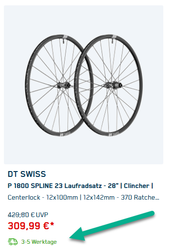

Ich glaube wir reden hier von sowas um mobil zu bleiben...
Ich wundere mich höchstens warum das selbstverständlich sein sollte 😅
2. Rad für den Winter oder andere Art von Rad kann ich gut verstehen. Warum ich aber ohne Not einen 2. LRS für 1-2k da liegen haben sollte, erschließt sich mir nicht...
Wenn man einen Sport intensiv betreiben will, dann sollte man ein Backup beim Sportgerät haben. Für ein paar Wochen oder schlimmstenfalls länger hätte ich keine Lust mein Training umzustellen oder auf eine andere Sportart zu wechseln.
Die gerade verlinkten DT P1800 habe ich übrigens auch als zweiten LRS mit breiteren Reifen. Sind etwas leichter als die suggerierten 1800g.

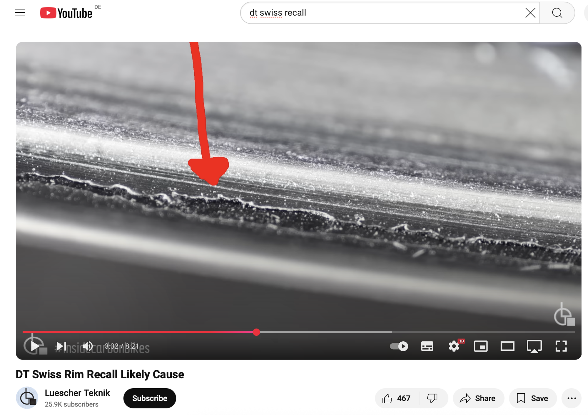

Interresant...
Kurz gesagt, es wurde eine unabhängige Ultraschallprüfung der Laufräder durchgeführt, bei der ein Unterschied von 0,9 mm (ohne sichtbare Anzeichen oder Defekte) im Vergleich zu einem delaminierten Laufrad mit 0,42 mm festgestellt wurde – dank des Ultraschalls.

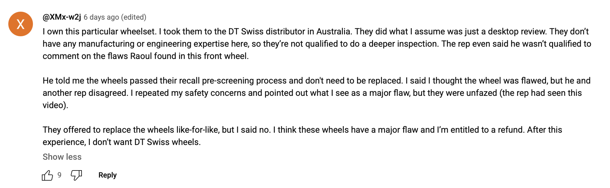

Der Besitzer brachte die Laufräder zurück zu DT Swiss in Australien, aber … sie sagten, sie denken, es sei in Ordnung! Siehe unten seinen Kommentar auf Englisch.

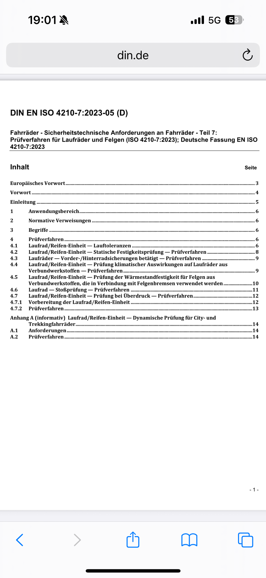

Berstdruckprüfung für Felgen-Reifen Kombination
Berstdruck-Prüfung anhand eines Beispiel-Reifen mit max. zulässigen Druck von 9,0 bar:
DIN ISO 4210
Prüfdruck 9,9 bar, Haltedauer 5 Minuten zzgl. der Zeit zum Druckaufbau, ca. 3 Minuten
Prüfdauer: ca. 8 Minuten
Maximaldruck: 9,9 bar
