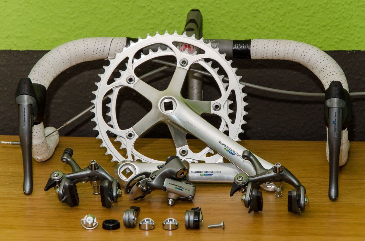

Und hier ein Photo der Komponenten, die ran kommen werden:
Dort fehlt noch der Umwerfer, der Freitag losgeschickt werden wird. Bis ein passender Lenker gefunden ist, wird erstmal die Kombination vom Colnago-Sport übernommen. Laufräder werden auch übernommen, falls sich das Hinterrad zentrieren lässt.
