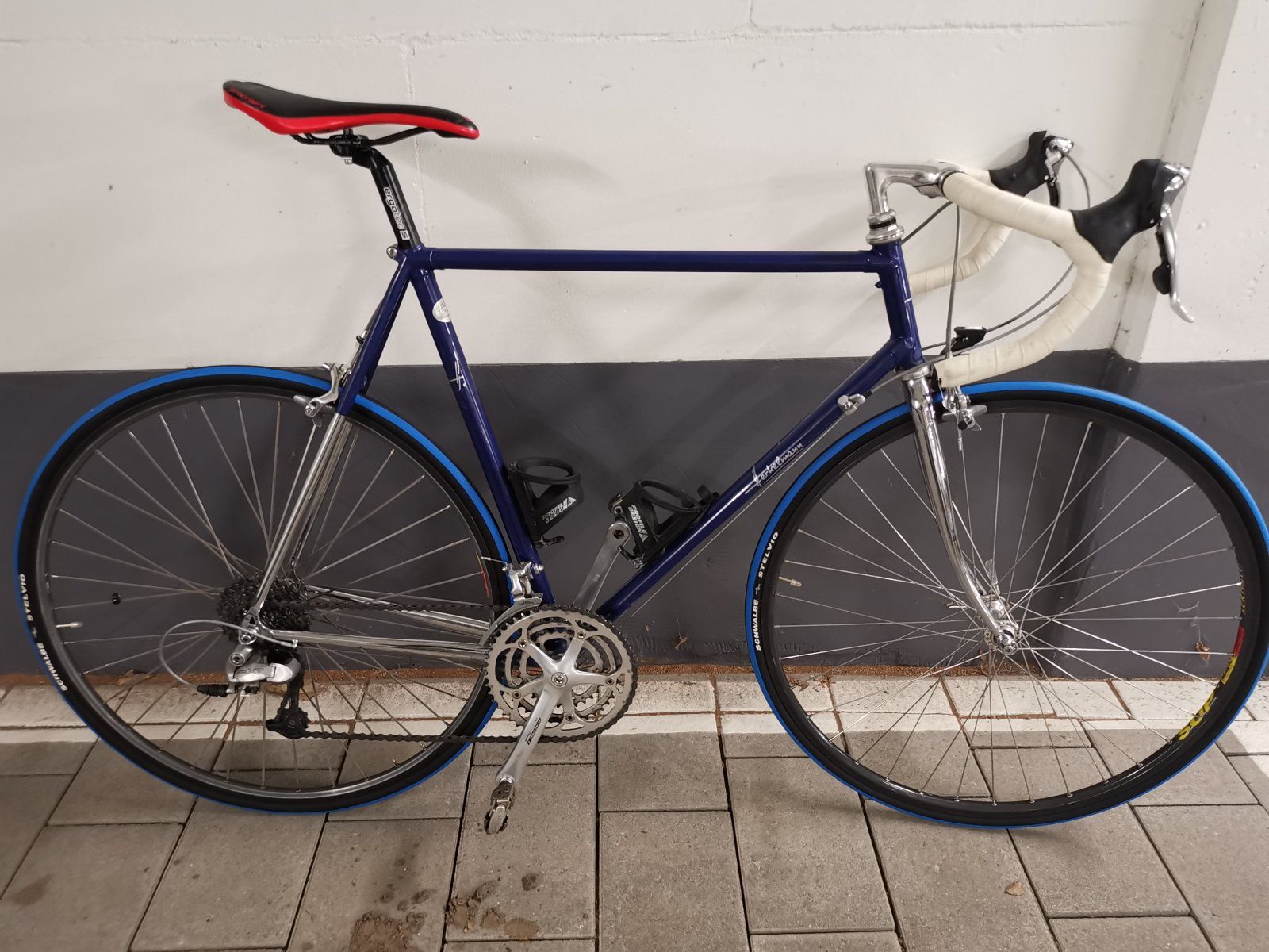

Vor etwa einem dreiviertel Jahr fand dieses Herkelmann für einen Spottpreis aus den Kleinanzeigen seinen Weg zu mir
Wie zu sehen, war es recht verbastelt. Die Anbauteile habe ich zur Refinanzierung verwendet, denn ich werde nur das Rahmenset für meinen Aufbau nutzen. Der Rahmen ist leider nachträglich pulverbeschichtet und mit zu jungen Herkelmann-Decals versehen worden. Daher fällt die Wahl auf Entfernen der Beschichtung und Neulack. Der Rahmen soll im Volvo Farbton Fusion Red lackiert werden. Hier in Hamburg bietet sich die Lackierung bei H. Wechsel an, der ja hier mit Suicycle zusammenarbeitet.

Was ist daran denn verbastelt?
Steht doch ganz gut da.
Anderer Sattel, Flaschenhalter, silberne sattelstütze.

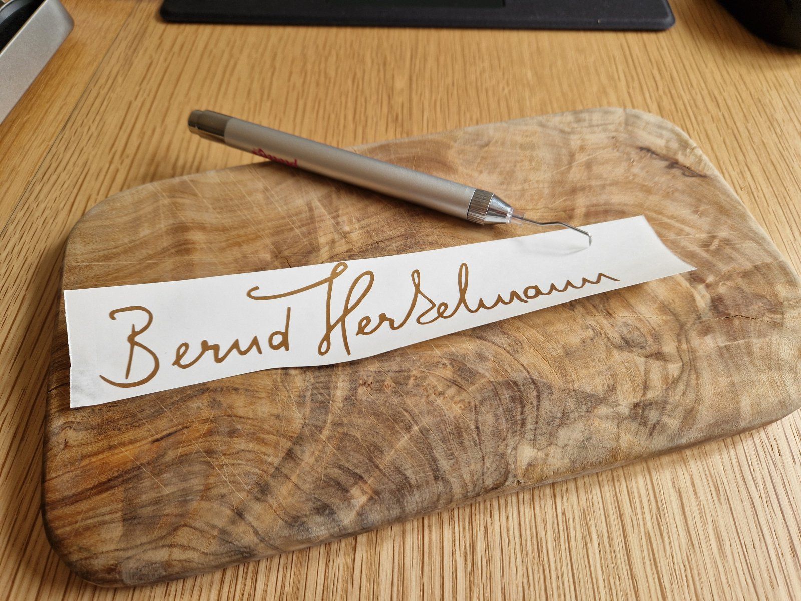

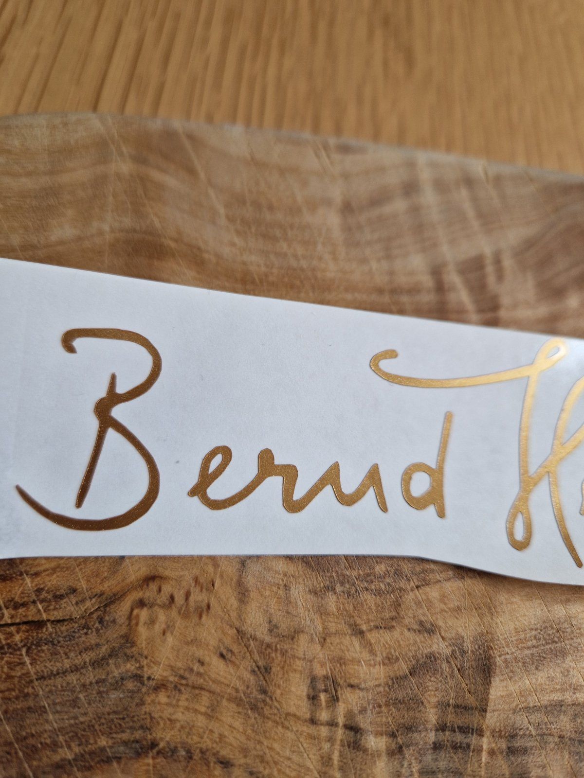

Hallo in die Runde,

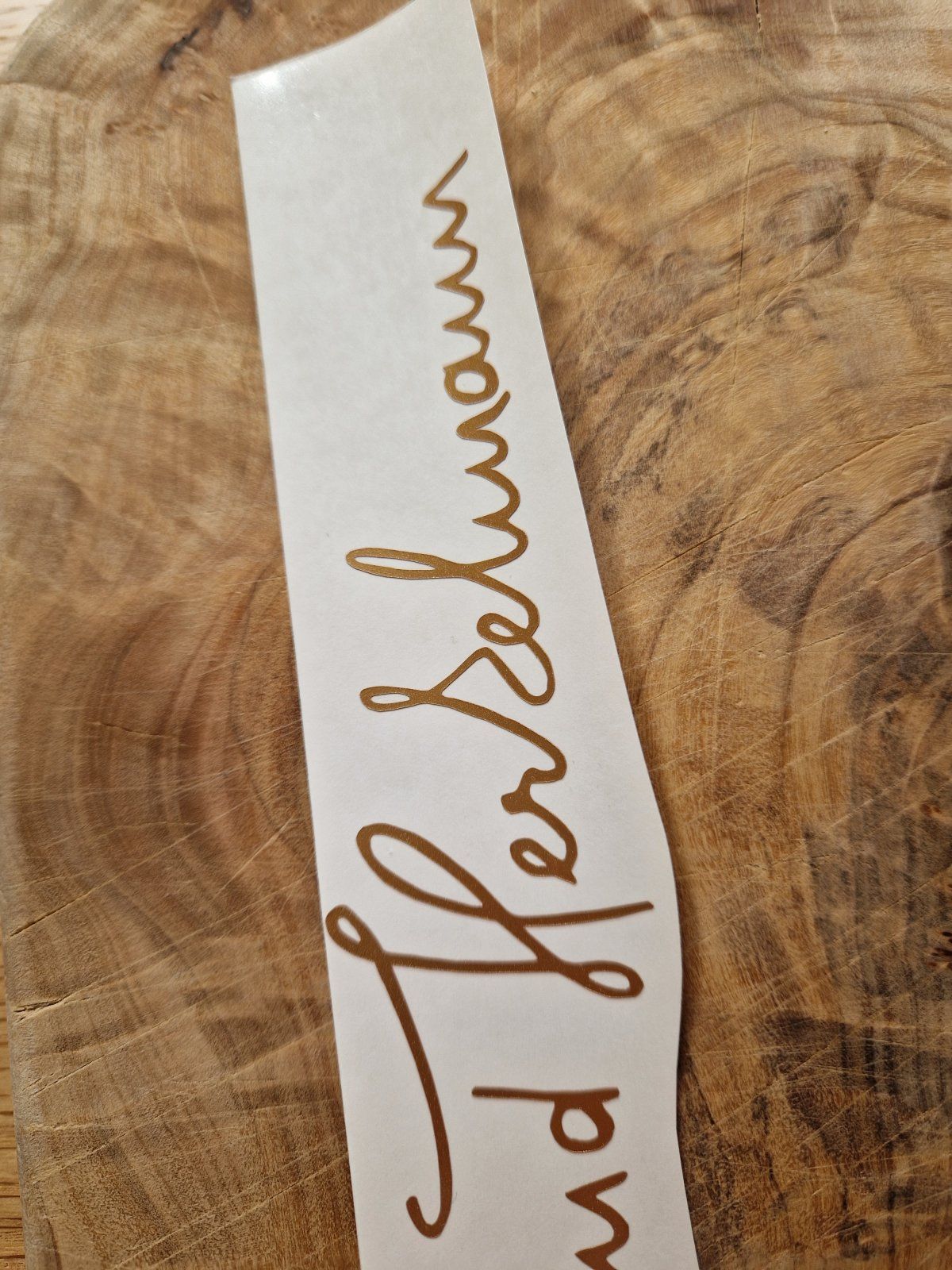

heute gab es den ersten Probelauf im Plotten auf besagte Oracol 751C Folie. Geplottet habe ich mit dem Silhouette Portrait 3.
Die Wahl fiel auf die goldene Folie. Das erste Ergebnis kann sich sehen lassen, denke ich. Einige Rundungen sind mir noch zu eckig, auch wenn man es auch 40 cm Entfernung schon nicht mehr sieht. Da wird dann noch dran gearbeitet.

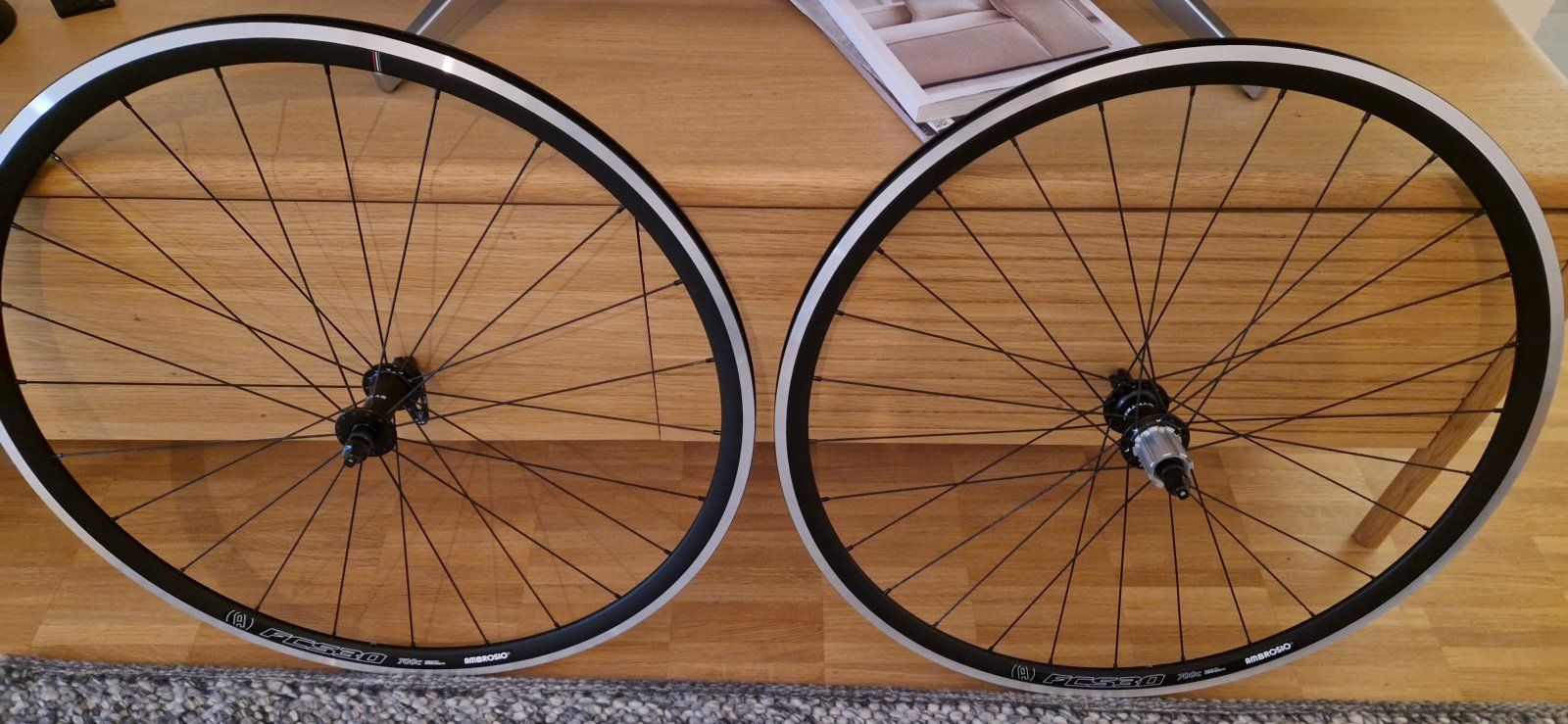

Ostermontag ohne Verpflichtungen führt zu folgendem Resultat:
Vorderrad 24L radial
Hinterrad 28L zweifach
bestehend aus Ambrosio FCS30, Miche Synthesi Primato, DT Comp
Für mich das zweite Mal, dass ich überhaupt Laufräder zusammenbauen, das erst Mal war es der LRS für den Kuwahara Hi Pacer. Sheldon Brown hat es gut erklärt, aber trotzdem eine kleine Herausforderung. Alles andere als "rund", aber das kommt. Bisher ist es nur "vorgespannt", der Zentrierständer steht beim Bruder.

Bist Du der Plotter? Geht es nicht schneller, wenn man den Schriftzug am Rechner nachzeichnet und anschließend plotten lässt?
Ja, ich plotte selbst, da hab ich Spaß dran. Vorher noch nie gemacht, aber mit paint.net und Inkscape als Programme hab ich wieder was gelernt.
Klar, kann man auch im Internet oder vor Ort bestellen. @𝓂𝑜𝓇𝒹𝒶 stellte mir netterweise die Scans zur Verfügung, im Gegenzug bekam er die Dateien. Einige Mitforisten kriegen demnächst einen Satz Decals zugeschickt. So haben alles was davon.

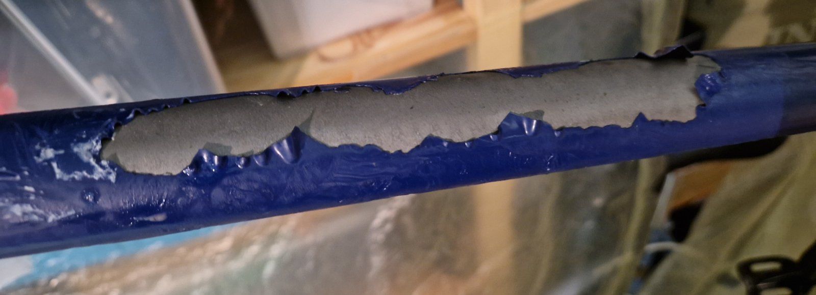

Hier die neusten Entwicklungen:

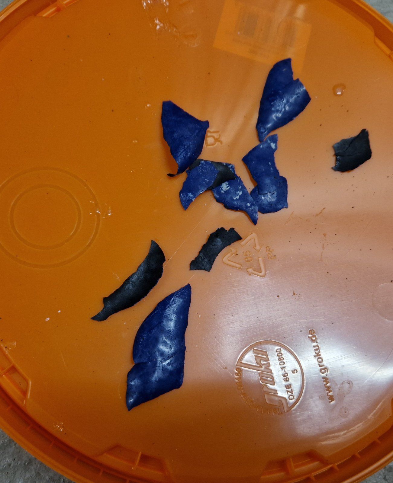

Nach einem Probedurchlauf mit dem ColourEx-Entlacker hat der sich Rahmen (eingewickelt in zerschnitten Müllsäcke) tatsächlich seines Pulverkleids entledigen lassen.
Ich war überrascht, dass es relativ einfach war. Das Zeug hat eine Konsistenz zwischen zu festem Kleister und Haargel. Aufgetragen mit Abbeizpinsel und 36 Stunden einwirken lassen. Die Fetzen kann man dann gut abzuppeln
Jetzt ist der gesamte Rahmen eingekleidet und eingetütet. Danach geht er dann über Suicycle zu Hagen Wechsel, der ihn lackieren wird. Kann aber nach Aussage von den super Jungs im Laden zwischen 1 und 4 Monaten dauern.

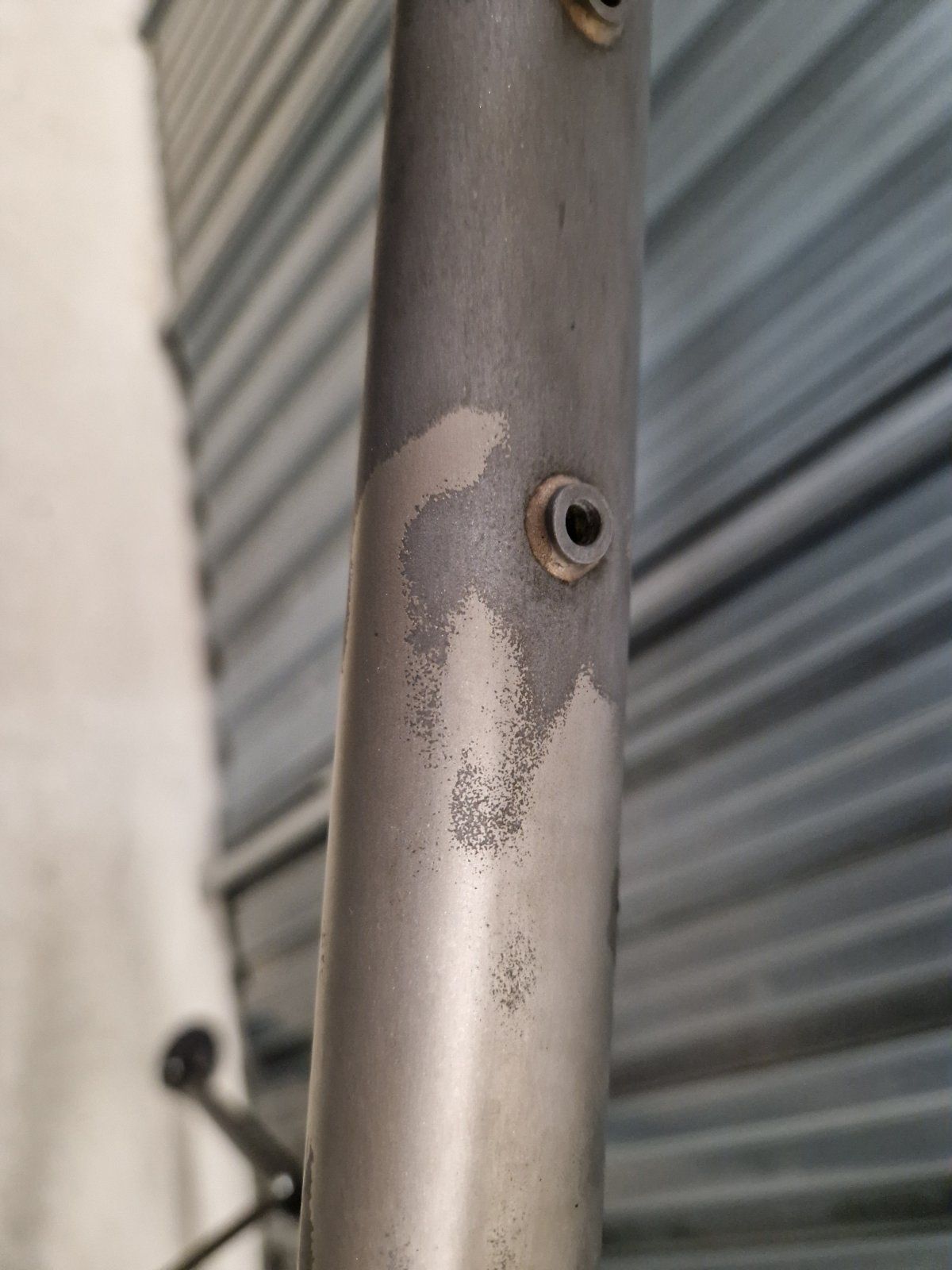

Der Rahmen hat mittlerweile nur noch minimale Reste an Pulverbeschichtung, die ich in den nächsten Tagen entfernen werde.
Was mir tatsächlich Sorgen bereitet, ist, dass der rohe Rahmen nun einfach so im Keller hängt. Um den Entferner zu neutralisieren, musste ich mit Wasser arbeiten, was ich mit einem Lappen getan habe und direkt danach trocken gewischt habe. Der Keller selbst ist belüftet und absolut trocken. Wie lange kann ich den Rahmen so ohne Grundierung und Lack lagern?
Und, da ich noch keinen rohen Rahmen in der Hamd gehabt habe, stellt sich die Frage, ob die Oberfläche tatsächlich so farblich so unterschiedlich sein kann? Teilweise auch rau und dann wieder glatt. Ist das normal?
Oder habe ich den Rahmen schon erfolgreich ruiniert?🥹
Ich würde ihn mit ballistol einsprühen. Kann man später mit Bremsenreiniger wieder gut entfernen.
So sieht es nun an mehreren Stellen aus. Handelt es sich um die Grundierung vom Pulvern oder was ist das?

Wie fühlt es sich an? Rauh? Dann würde ich auf das grobe Strahlmittel vor der Pulverung tippen?
Ja, stellenweise raus und dann wieder glatt. Ich hoffe, der Rahmen ist so grundierbar. Ich schätze, dass ich den Rahmen demnächst zum Lackierer geben werde, dann weiß ich mehr. Sollte es nicht möglich sein, den Rahmen sauber zu lackieren, werde ich wohl wieder pulverbeschichtet (müssen)...
Die müssen vielleicht 2x füllern und schleifen, was halt Arbeit ist und somit teuer. Im Original ist ein Herkelmann doch auch gepulvert oder nicht?
Die die ich hatte waren jedenfalls gepulvert.
Wenn das gut gemacht ist, finde ich das teilweise besser als Nasslack.
Neulich das Bianchi mit Nasslack sah gruselig aus, dann lieber dünn pulvern
Die Pulverbeschichtung kenne ich bei den Herkelmann-Rahmen größtenteils von den MTB- und Trekkingrahmen. Die New Line Rahmen sind im Katalog alle lackiert gewesen.
Um die Ecke gibt es die Pulverbeschichtung Nord, die auch auf Fahrradrahmen spezialisiert sind. Vielleicht fahre ich da mal vorbei. Die Fotos auf deren Website sehen so aus, als würden sie die Muffen nicht zukleistern. Bei entsprechender Erfahrung könnte das hinhauen. Eigentlich wollte ich aber kein Pulver.
Eigentlich sollte der Rahmen zu Hagen Wechsel zum Lackieren, doch verunsichert mich die Oberflächenstruktur doch sehr. 400€ war der Kostenvoranschlag, bei Mehrarbeit bzw. doppelten Arbeitsgängen entsprechend mehr.
Ich habe für meinen VSF Tourer eine Pulverbeschichtung bei Götz machen lassen und war sehr positiv überrascht wie gut und klar die Muffenkanten sind. Tolle Arbeit.
Edith: ral DB703
Im direkten Vergleich war die Qualität bei einem anderen Anbieter bei einem Pinarello MTB merklich schlechter, die Muffen wie ertränkt oder zugekleistert!
