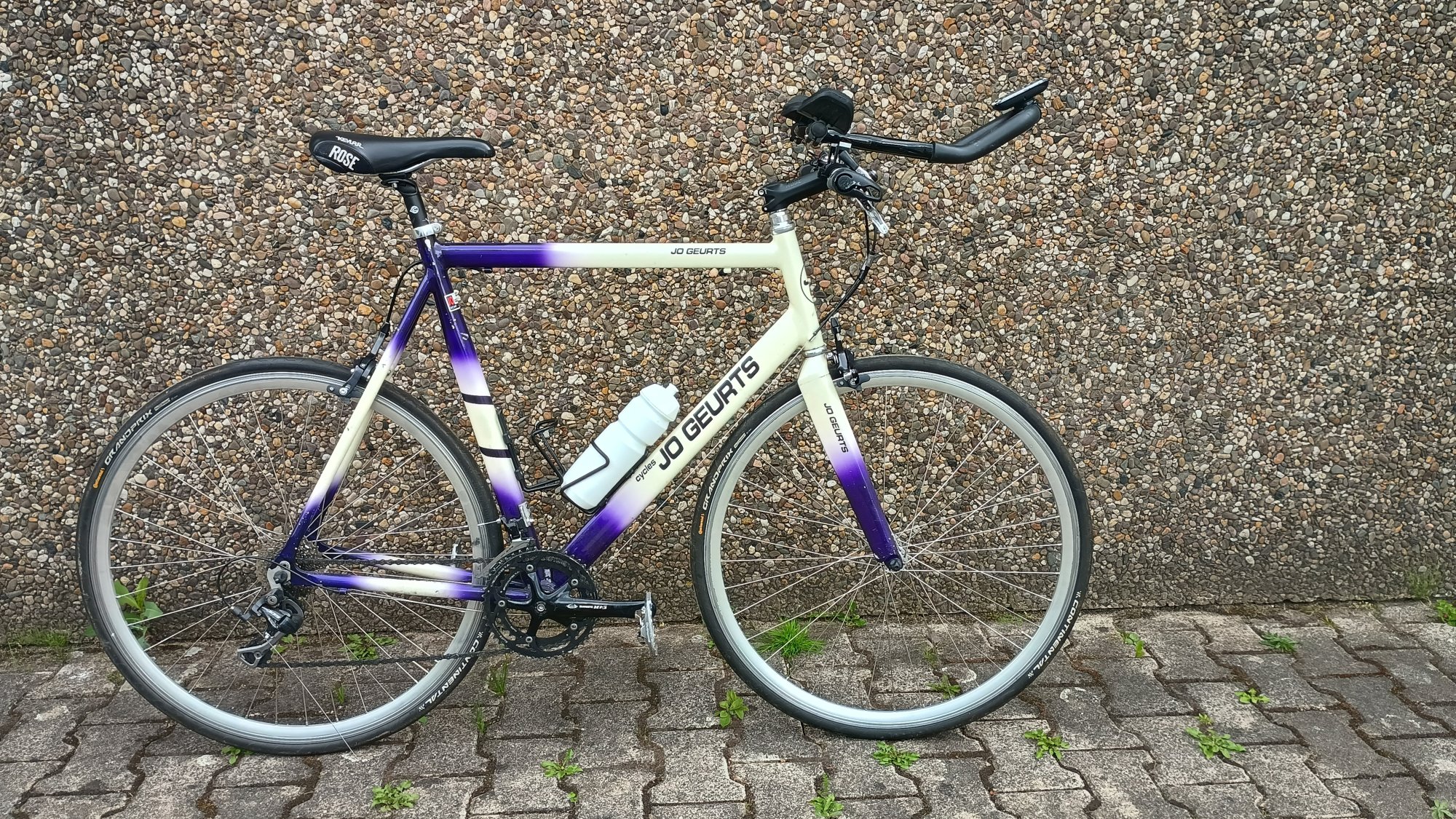

Momentan arbeite ich am Jo Geurts. Das Rad wird auf 2x10 umgebaut. Ausserdem hat es einen geraden Lenker und einen Aufsatz bekommen. Die Bremshebel sind nur Platzhalter, da sie nicht mit den 5700 Super SLR Bremsen kompatibel sind. Werde mir wohl Tiagra 4700 Hebel holen. Ausserdem fehlen noch 10fach Kassette und Kette.

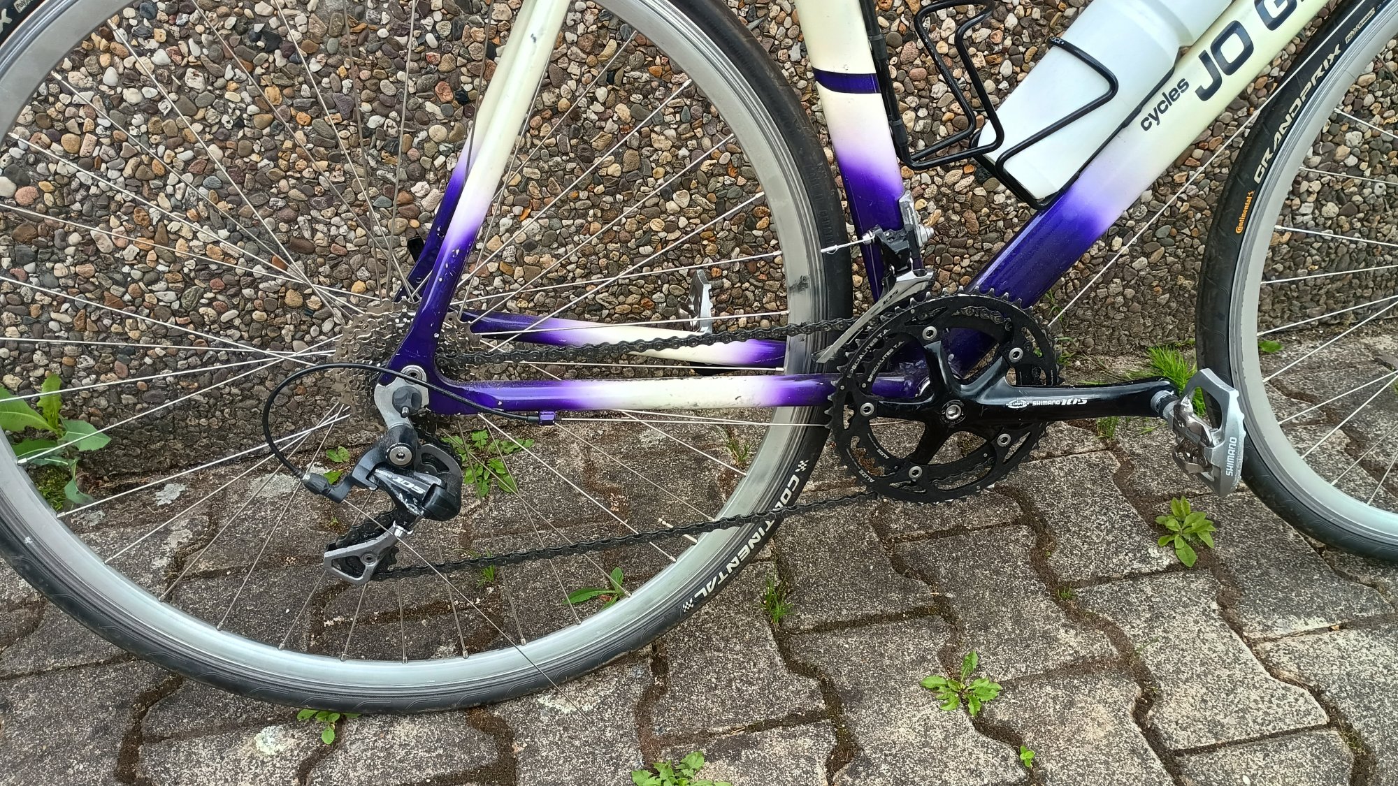

Die 10fach Komponenten bin ich bisher mit 9fach Kassette, Kette und Shimano Ultegra STI gefahren
Die 10fach Schalthebel habe ich aus 8fach Mountainbike Hebeln von Sunrace und 10fach Shimano Dura Ace Lenkerendhebeln gebastelt. Passt perfekt. Die Bremshebel werden gegen dunkle Tiagra 4700 Hebel ausgetauscht.

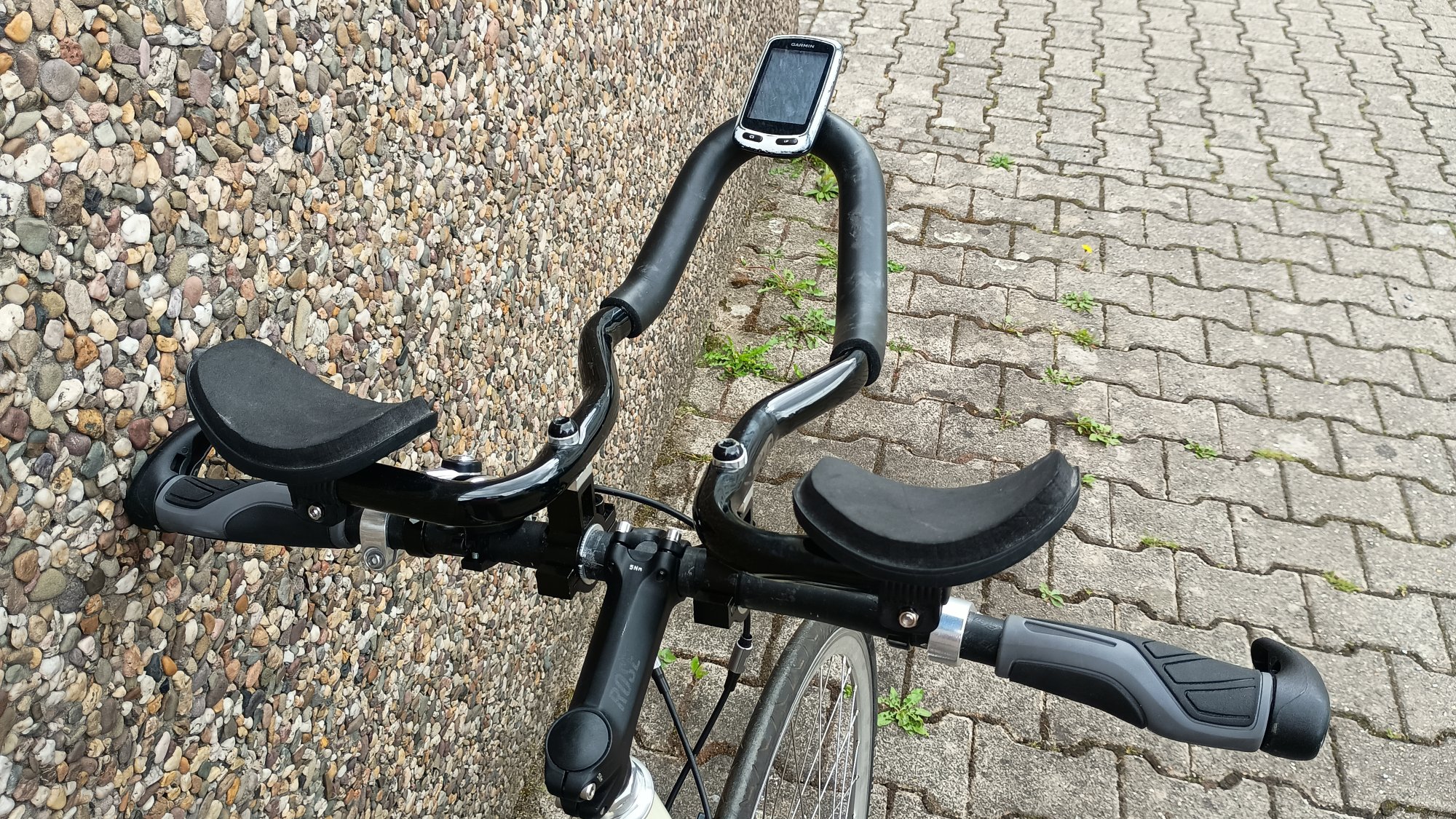

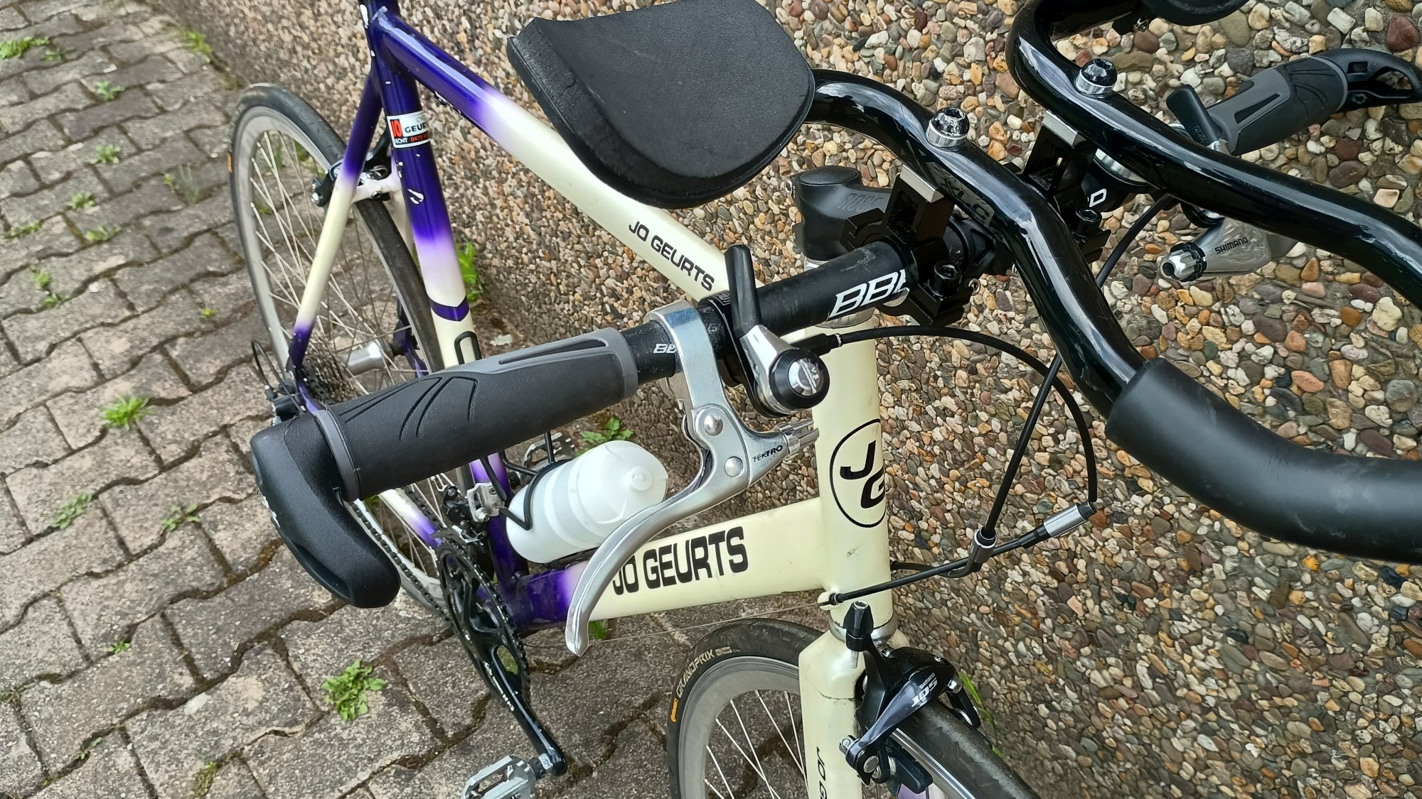

Der Aufsatz dient weniger der Aerodynamik, als vielmehr dazu meine Handgelenke und die linke Hand zwischendurch zu entlasten. Inwieweit ich damit klar komme, sehe ich erst wenn ich das Rad fahren kann. Im Stand passt es auf jeden Fall gut.

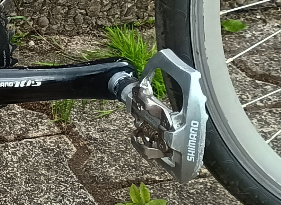

Die Pedale passen von der Form her gut zum Rennrad, allerdings hätte ich die lieber in Schwarz. Ich habe die leider nur in Silber. Vielleicht finde ich die gleichen ja in Schwarz übers Forum?

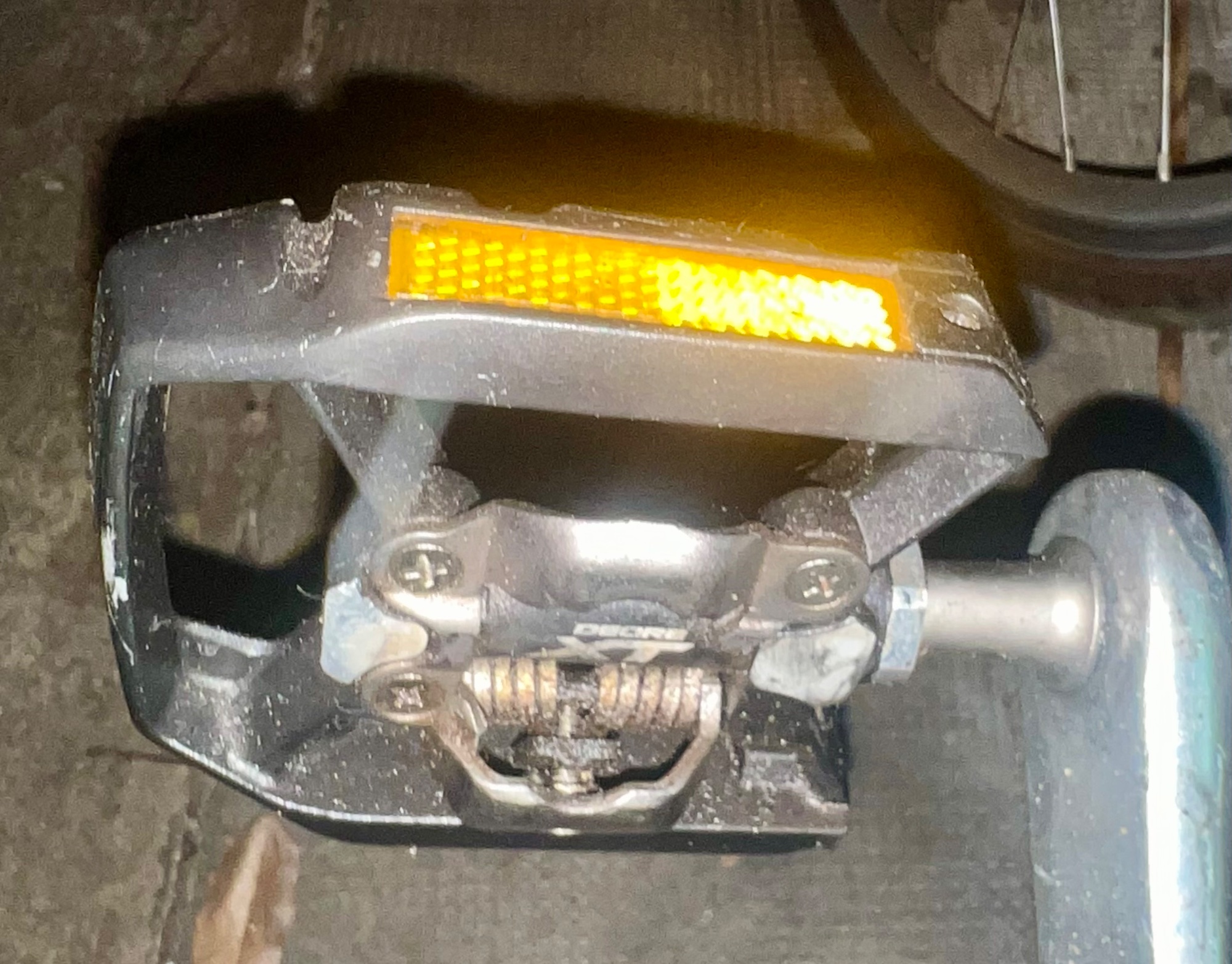

Ich würde wegen der Pedale nach dem XT-Modell suchen. Die sind schwarz, erheblich leichter und bieten ansonsten die gleiche Funktion!

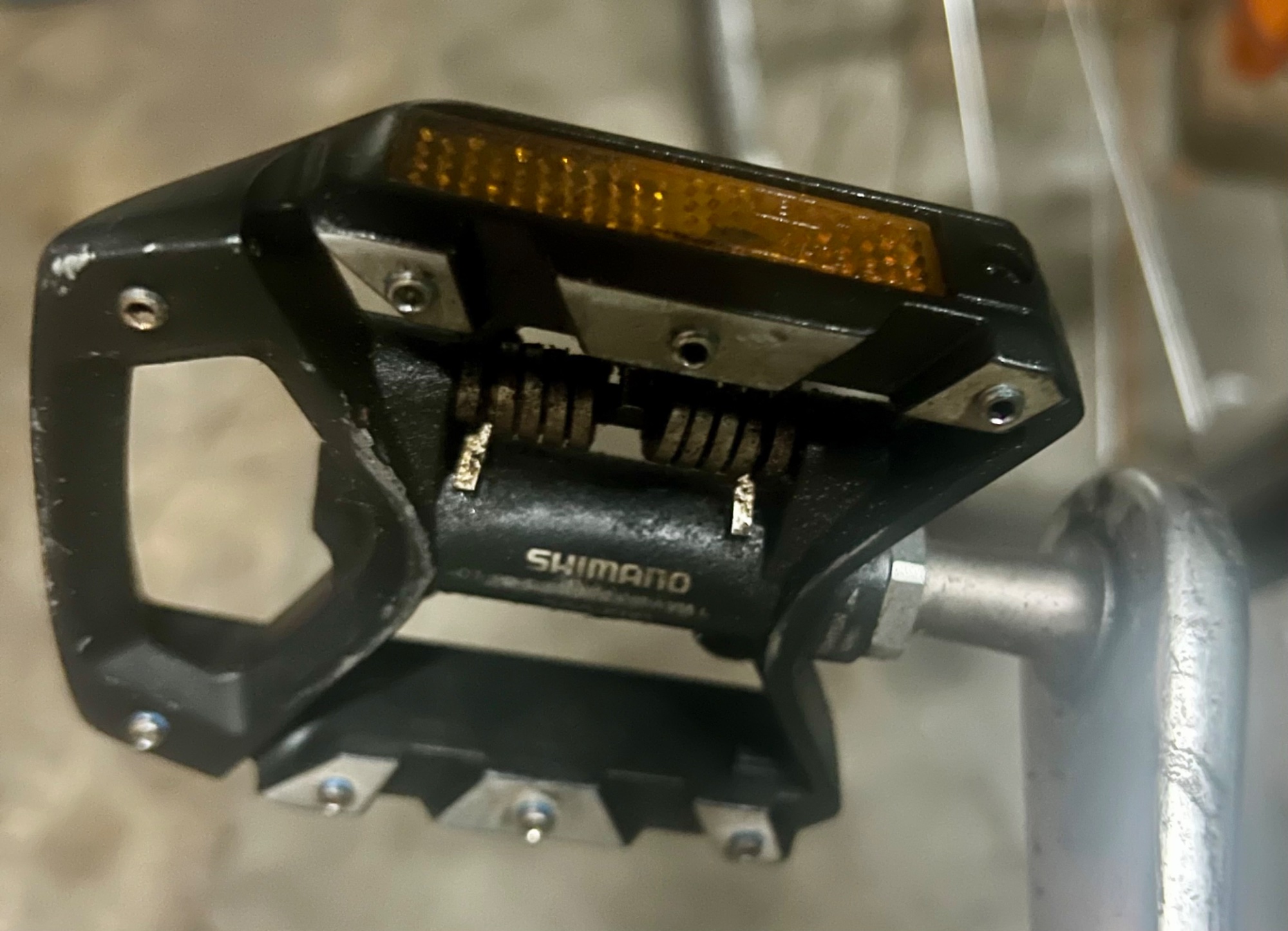

Wenn du willst, kann ich mal Fotos machen?!
Die sehen aber sehr nach Mountainbike aus. Die PD-A 530 sehen meiner Meinung nach am Rennrad besser aus. Habe 3 Paar an verschiedenen Rädern seit Jahren im Einsatz und sehr gute Erfahrungen mit gemacht. Nur leider sind meine alle silbern.
Sind m.E. die besten Pedale, wenn eine Seite für normale Straßenschuhe sein soll.
Die Nachfolger bieten weniger Halt für normale Schuhe.
Leider gibt es die nicht in schwarz.
Die PD-A 530 gab es in silber und in schwarz. Habe sie damals leider immer nur in Silber gekauft, da ich noch keine schwarze Kurbel hatte.

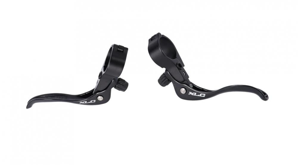

Sind die gleichen Schellen wie bei den Rennbremshebeln, die BMX würde ich nicht nehmen, dann eher die Zusatzbremshebel am Oberlenker, wie bei den Crossern .

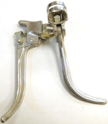

Viele Crosshebel haben den Zug unten eingehangen und damit kein gutes Hebelverhältnis. Oben auf dem Foto von Michael sieht das deutlich besser aus.
Verstehe ich nicht, vorallem funktionieren sie mit modernen Bremsen.
