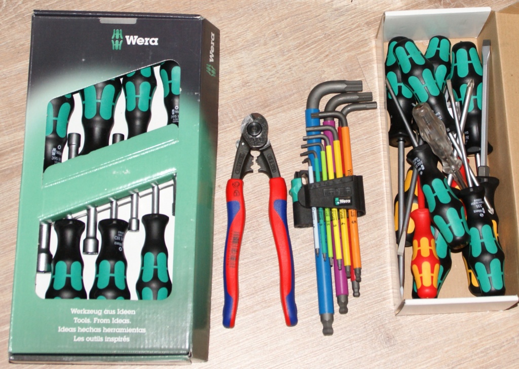

...nein dem @JUR sein Steckenpferd: Flankengetriebene Innensechskant-Schlüssel Bauer und Schauerte... In bunt und Farbe, weils günstiger war.
