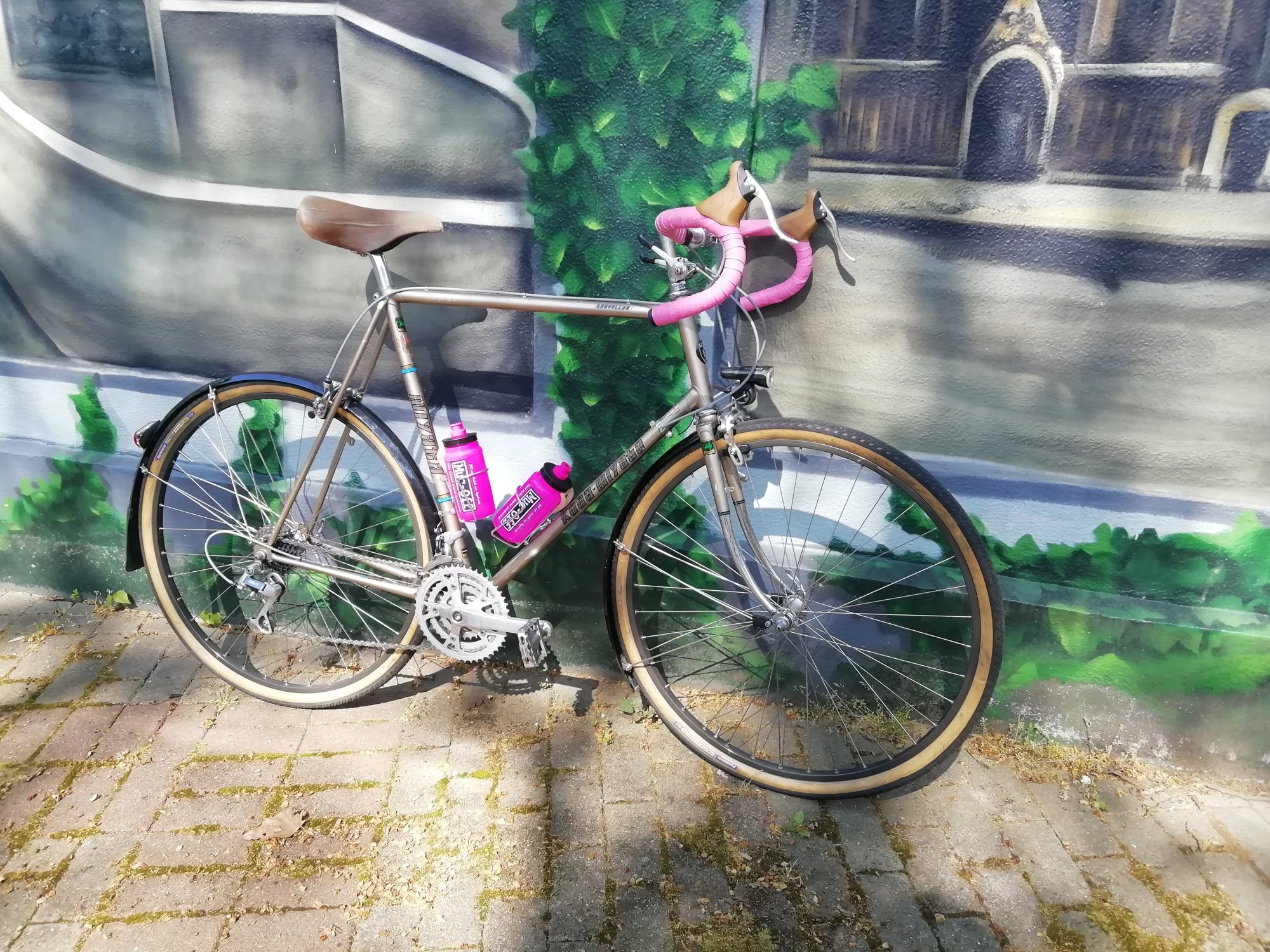

Bald geht es auch wieder auf einen Klassiker. Ich habe das Koga Miyata Traveller wieder mit einem Randonneurlenker aufgebaut.

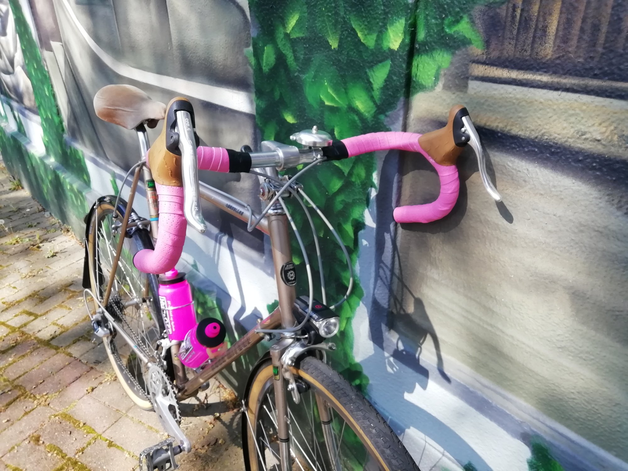

Die Bremsgriffe musste ich relativ hoch setzen, da ich sonst meine linke Hand überlaste. Die ist auch 10 Monate nach dem Unfall immer noch nicht 100 % in Ordnung. Deshalb auch die modernen breiten Bremsgriffe. Die kann ich mit der Hand besser greifen.

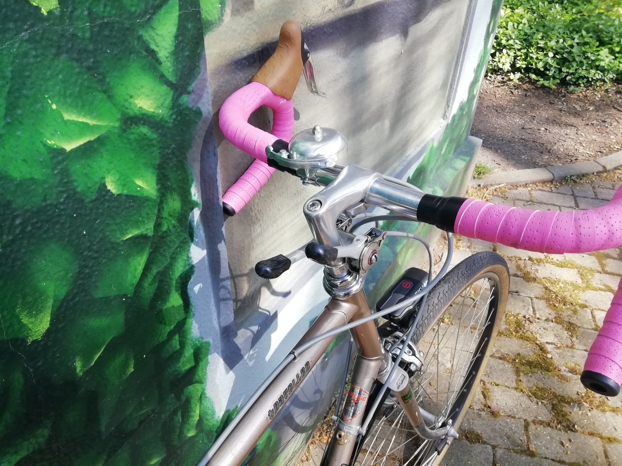

Die Vorbauschalthebel bleiben. Die kann ich gut mit der rechten Hand bedienen.

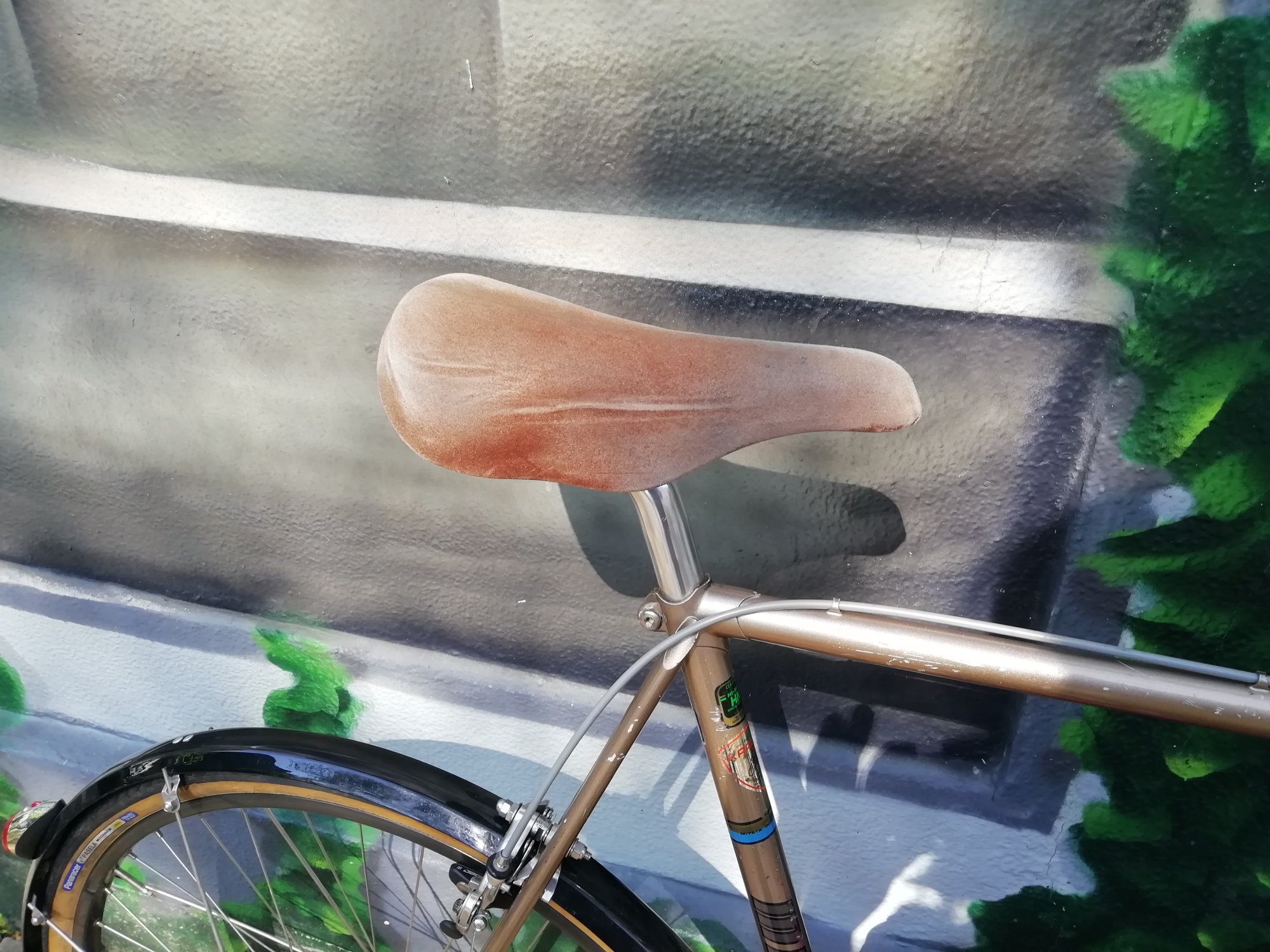

Der Sattel ist der Originale von Koga Miyata. Der bleibt jetzt, da ich den Brooks B17 aufs E-Bike montiert habe.

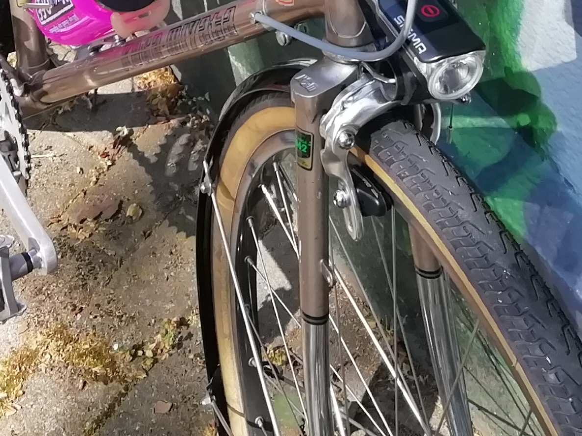

Eigentlich bin ich mit den Panaracer Pasela in 35 mm sehr zufrieden. Nur leider hat der vorne montierte Reifen einen starken Seiten und leichten Hohenschlag. Das liegt definitiv nicht an der Felge. Der Reifen ist auch korrekt montiert. Auch der Versuch mit 8 bar Druck hat keine Veränderung gebracht. Vorne ist es zumindest weniger störend als hinten. Sonst muss ich mir für vorne mal einen neuen Reifen besorgen. Der Durchgang unter der Bremse mit Schutzblech war zu knapp und schliff. Ich habe das Schutzblech vorne abgesägt. Es geht jetzt nur noch bis unter die Gabel.
Ich werde das Rad jetzt erstmal so fahren und schauen wie ich damit klar komme.
Manche Reifen aus der Pasela Reihe haben leider eine produktionsbedingte Unwucht.

Hab letztens noch irgendwo geschrieben, meine Panaracer seien problemlos. Gestern musste ich nun einen Schlauch wechseln und hatte anschließend eine Unwucht im Reifen. Da ist mir dann eingefallen, daß ich vor 2 Jahren das Problem schonmal hatte und extrem lange rumgemurkst habe. Schließlich ist mir dann aufgefallen, daß der Reifen sehr empfindlich auf ein nicht ganz präzise liegendes Felgenband reagiert. So wars bei mir auch diesmal. Weiss nicht, ob's hilft, ist ja eigentlich eine Banalität.
Werde ich mal nachschauen. Danke für den Tip.

Ich bin da ja noch ein Fazit schuldig, wie es sich mit Rennlenker für mich nach meinem Unfall vom Juni 2024 fährt. Ich war das erste Mal wirklich wieder mit Rennlenker unterwegs.
Um es mal direkt vorweg zu nehmen, ich hätte mir den Umbau leider sparen können.
Zur Begründung, die Sitzposition und Handhaltung war noch einigermaßen ok, auch wenn ich es ein bisschen vor allem im linken Handgelenk spürte. Daran würde ich mich wahrscheinlich gewöhnen. Aber das Bremsen aus der Griffposition erforderte sehr viel Handkraft, die ich einfach nicht mehr habe. Folge, ich fühlte mich unsicher, weil ich teilweise Mühe beim festeren bremsen hatte. Auf Dauer war das sehr ermüdend.
Ich werde das Rad wieder auf den geraden Lenker zurückbauen, denn ansonsten fuhr sich das Koga Miyata sehr gut.

Ich musste erstmal in Ruhe drüber nachdenken. Leider sind die Probleme mit der linken Hand real und nicht nur Kopfsache. Vorne habe ich ja schon eine relativ gute Dualpivotbremse verbaut. Aber mit den Rennbremshebeln habe ich da einfach nicht genug Kontrolle.
