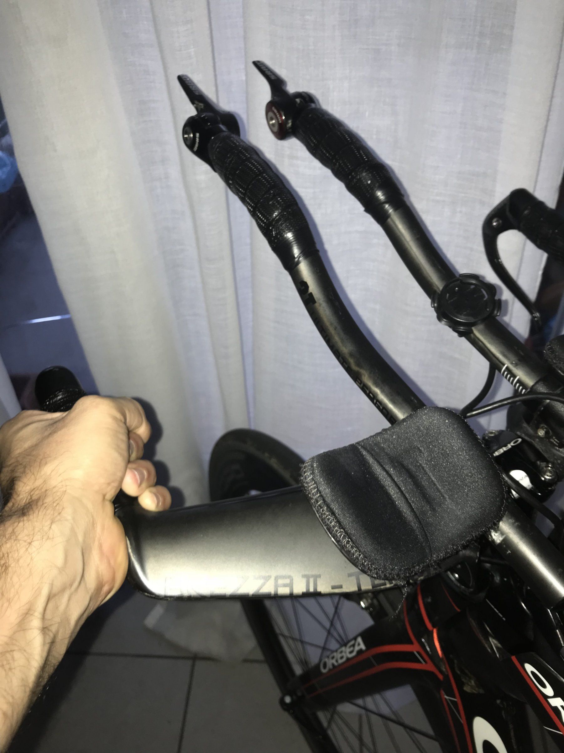

Wie ist das eigentlich mit der Lenkerform. Hatte einen auf dem alten Speedmax, den man richtig greifen konnte. Jetzt der besteht aus etwas gebogenen Stangen. Den Griff finde ich nicht so gut und die Länge ist auch größer. Das war evtl. keine Verbesserung und noch weniger konform. Was habt ihr für Lenker.
Als Baselenker habe ich den Profile T2 Wing.
Greift sich nicht so dolle, ich kommen mit den knicks irgendwie nicht zurecht, eine optimale Griffposition lässt sich nicht finden. Da er aber nur eine untergeordnete Rolle spielt, kann ich damit leben.
Ich hab den Winter eine gebrauchte Di2 (10fach) echt Günstig ergattert. Werden ~350-450 gehandelt. Für was gibt man sonst Geld aus.....Ob ich diese benötige kann ich net sagen...war halt immer am Limit mit der 3:1 Regel, 3cm hab ich jetzt mehr Griff.
Ps.: Räder kann man nie genug haben. ;)
Ach der Lenker ist ok. 3T
Aber die Extensions sind nur wenig nach oben und deshalb nochmal länger und nicht gut zu greifen.

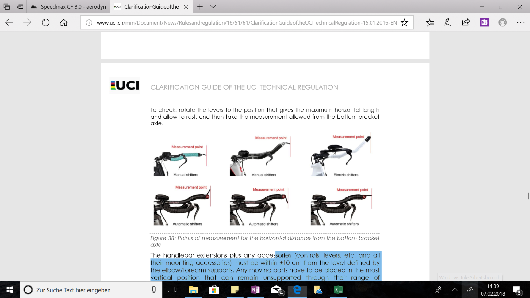

Noch mal eine Frage zu den Shiftern. Kann mann die nicht so drehen, das sie nicht mehr maximal horizontal rausstehen. Hier auf der Zeichnung sind Möglichkeiten, die mehr vertikal in der Ruheposition stehen. Das würde mir etwas bringen. Geht das?
Nein, das geht nicht,:( da ist die Regel explizit in horizontaler Richtung (soweit Möglich) vorgegeben. Die Automatic Shifters die in dem Bild hoch oder runterstehen sind soweit fest (glaube ich) und schnellen nach dem Schaltvorgang zurück in die Ausgangsposition. (haben dann keinen Range of Movement). Aber dazu kommt dann ja die vertikale 10 cm Regel, die ja gleichzeitig eingehalten werden muss.
Also alles Mist soweit. Obwohl ich mit der 80cm Regel glaube ich super gut zurecht kommen werde:mad:.
