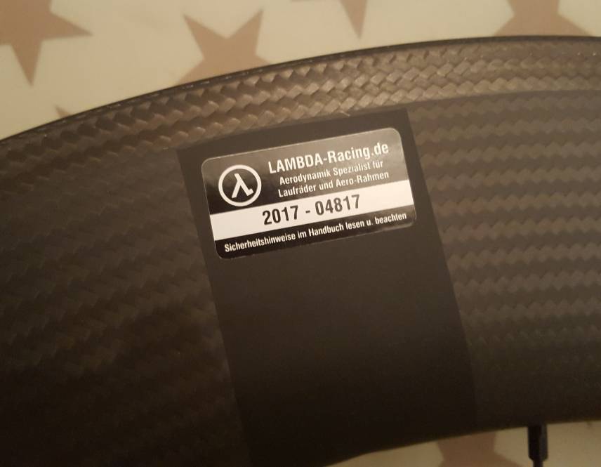

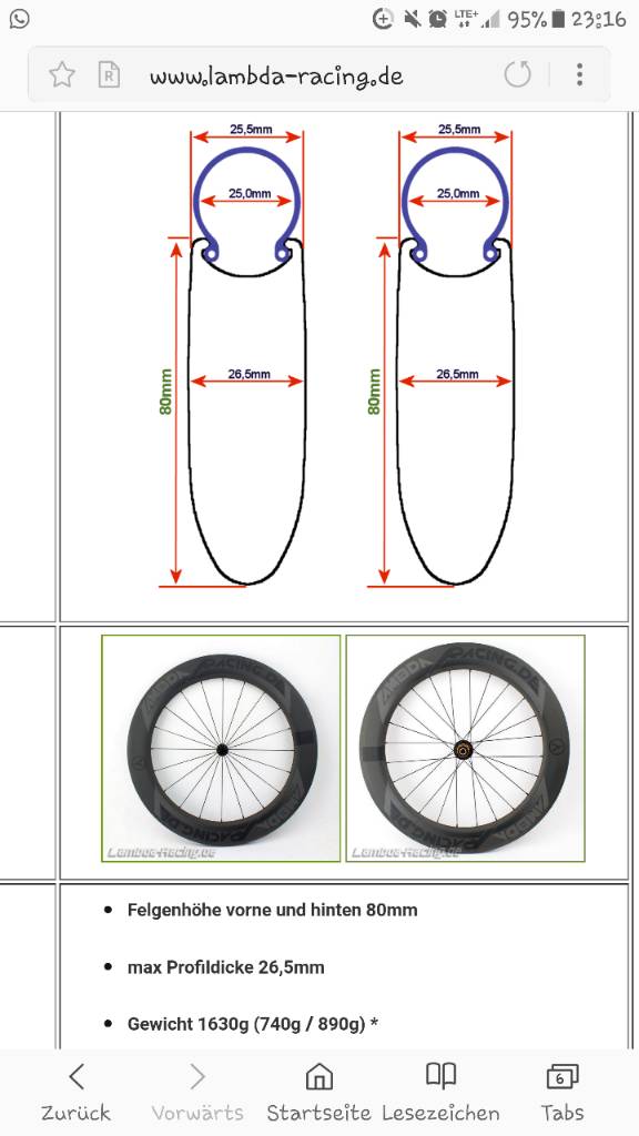

Was nen Glück....neues 2017er 80er Lambda-Racing Clinchervorderrad für nen Schnapper gefunden....26.5mm breite. Bremsflanke 25.5mm.
Somit wars das mit Tubular[emoji106]

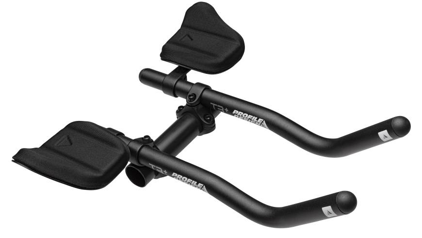

Hab mich mal weiter mit meiner Sitzposition beschäftigt und aufgrund fehlender Einstellmöglichkeiten den Syntace SLS gegen einen Profile Design T3+ getauscht. Ich kann jetzt noch 2 cm tiefer, dafür aber nicht mehr so eng wie vorher einstellen. Mitte-Mitte vorher 18 jetzt 20 cm. Mal schauen wie's ist.

Ich hab mir eben die T3 angeschaut....ich meine es geht, habe ich auch gemacht......tausch mal die oberen Schellen von Li nach Rechts, dann stehen die Ausleger innerhalb der Verschraubung zum Vorbau versetzt....ergo locker 3-4cm enger zusammen ;)

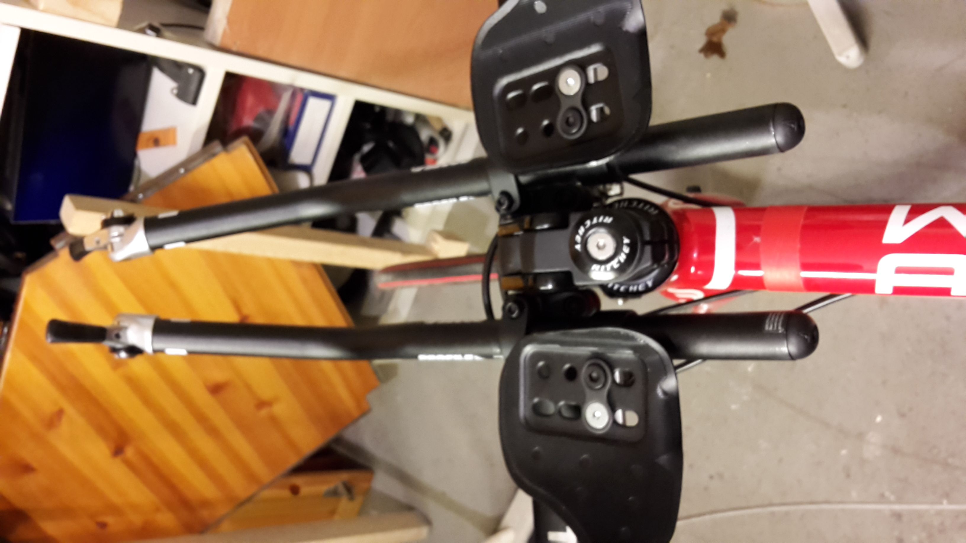

Hab ich dann gleich mal ausprobiert. Leider überlappen sich dann die Schalen:cool: auch wenn die Extensions an den äussersten Lenkerrand soweit möglich geschoben werden. Aber beim rumprobieren ist mir dann eingefallen, einfach eine Adapterschiene aus nem 6er Flacheisen zu machen mit Bohrungen und Gewinden nach Belieben angeordet, baut dann ca. 6 mm höher, ist aber sicherlich eine akzeptable Alternative wenn es denn sein muss:daumen:
Wie stellt ihr eigentlich die Sitzhöhe ein wenn ich einen kurzen FIZIK Sattel fahrt?
Ich mache das eigentlich auch hier nach der Klassischen Methode, Hacke mit gestrecktem Bein auf die Pedale und dann so grade ebend berühren ohne Becken abkippen. Beim Fahren dann checken obs gut ist und nach belieben mit der Höhe +-5 mm variieren.
Du musst natürlich die Adapterschienen auch drehen;)
Oder sind bei dir die Schienen mit der oberen Schelle ein Teil?! Also anderdt wie auf dem Bild?!
So, fertich, sind jetzt wieder so eng wie früher:D
