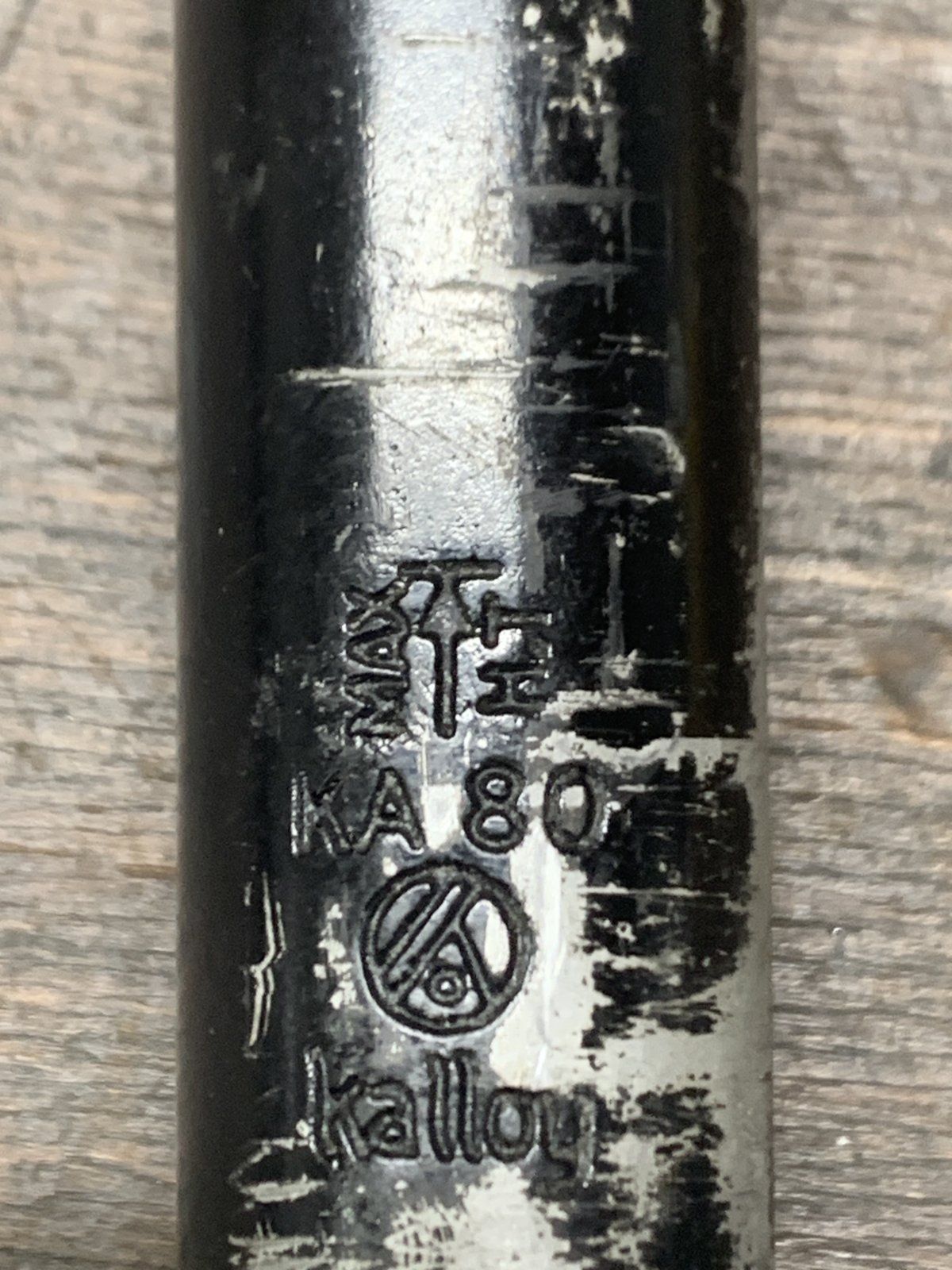

für mein neues Studirad habe ich diesen Vorbau vom guten @DaRav geschenkt bekommen.😍 Jetzt habe ich nur das Problem, der Schrägkonus fehlt und die beiden Schrägkonen, die ich einzeln habe, nicht passen. Die Gewindesteigung scheint nicht zu passen. Deshalb die Frage; könnte mir vielleicht jemand mit einem Schrägkonus behilflich sein bitte, würde mich freuen. Also eigentlich würde ich nach Messen des Durchmessers und der Gewindesteigung sagen, dass das ein normales M8 Gewinde ist, also mit 1.25er Steigung, allerdings geht eine M8er Mutter nur 2 oder 3 Gewindegänge drauf.😵‍💫 Also scheint das irgendwas nicht-metrisches zu sein. Das ist ein Kalloy-Vorbau. Kann da vielleicht wer helfen bitte?
Das ist kein Standard M8 Gewinde sonder ein M8 Feingewinde , deshalb geht die "Mutter" nicht drauf ( das ist auf dem Bild aber ein Klemmkonus )
Wie hast du die Steigung gemessen ?
Gewindekamm ?
Mit der Schieblehre musst du über 10 Gänge messen um die Differenz 1 , 1.25 , 1,5 mm zu erkennen .
Japanische Vorbauten haben mit Zollgewinde nichts am Hut .

Wie groß ist der Gewindeaußendurchmesser? Wenn es M8 (ca. 7,8 - 7,9 mm Außendurchmesser) sein könnte, Gewinde auf Schraube vorsichtig nachschneiden?

Ziemlich genau 8mm ( exakt 7,93 ) hat das Zollgewinde 5/16 Zoll , fraglich ist aber ist es ein britisches Zollgewinde ( British Standard / BS ) oder ein amerikanisches ( UNC / UNF ) , die sind nicht kompatibel untereinander .
Aber ich kann das nicht glauben , warum sollte ein Massenkomponentenhersteller so etwas machen .:rolleyes:
Um die Russen zu verwirren...:D
Ja genau. Der Klemmkonus war dabei, aber die Schrägkonen, die in meinem Besitz sind, passen nicht.
Mit einer Gewindelehre. Außerdem habe ich nachgeschaut und M8 Normgewinde hat die Steigung 1,25. Die Schablone aus der Gewindelehre für 1,25er Steigung hat auch halbwegs gepasst, allerdings nicht so gut, wie sonst die Gewindelehre in die Gewinde passt. Entsprechend habe ich 1,0er Steigung und kleinere probiert, da meine Vermutung auch erst war, dass es sich um Feingewinde handelt, allerdings haben die überhaupt nicht gepasst.
Gewindekamm ?
Ja genau, der Flankendurchmesser sind etwa 7,8-7,9mm, das haut hin. Du meinst also einfach den Standard M8 Gewindeschneider nehmen?
Ich habe einige einzelne Vorbauspindeln, wenn du mir die benötigte Länge angibst, kann ich nachschauen, auch einzelne Schrägklemmkonen sollte ich haben.
Das wäre mega. Ich melde mich vermutlich morgen früh oder morgen Mittag bei dir. Aber nur keine Eile bitte, ist ja Weihnachten und wir haben grundsätzlich alle Zeit der Welt.
Äääächt...dann ist das eine Rarität erster Kajüte was du da hast.....o_O
Das war auch in erster Linie meine Frage, ob es die Möglichkeit gibt, dass diese Vorbauspindel kein Standard-Gewindemaß hat. Ich bin bei japanischen Fahrradkomponenten überhaupt nicht im Thema, wollte entsprechend hier einfach mal fragen. Ich werde auch morgen meine Spindel nochmals nachmessen und hier posten, damit mich niemand für ganz behämmert hält ;).
VG und ein frohes Fest
Das kommt darauf, wie groß die Abweichung ist. Könnte man relativ locker nachschneiden oder würde man dabei zu viel von den Gewindeflanken abtragen?
Ist eine Beschädigung des Gewindes zu erkennen? Sind vielleicht nur die ersten Gewindegänge gelängt? Passt die Gewindelehre am Anfang vielleicht schlechter als später? Wäre wohl am besten, wenn sich jemand mit Erfahrung das mal real anschaut.
Ich finde es sehr interessant, wie sehr meine eigentliche Frage, ob jemand einen passenden Konus hat, bzw. ob es da nicht metrisches Gewinde gegeben hat, eskaliert ist. Danke auf jeden Fall für euer Engagement, meine Frage zu beantworten.
Den Gedanken hatte ich auch, allerdings wäre das ja komisch. Schließlich schraubt sich der Schrägkeimkonus auf der Schraube ein paar Gewindegänge auf, bevor er im Gabelrohr Spannung aufbaut. Entsprechend sollten die ersten paar Gewindegänge der Schraube überhaupt nicht von einer Längung der Schraube betroffen sein.
