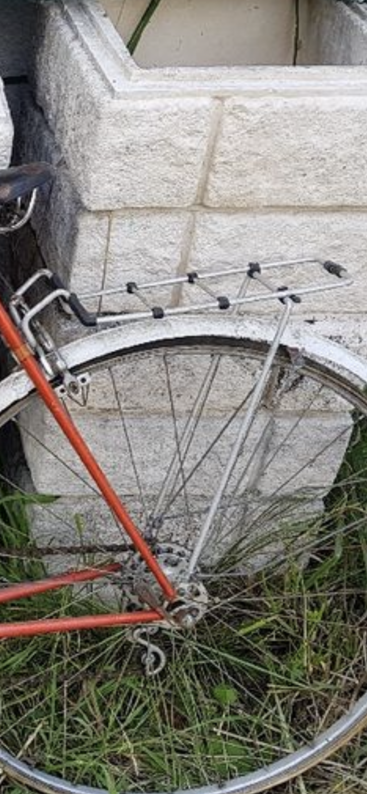

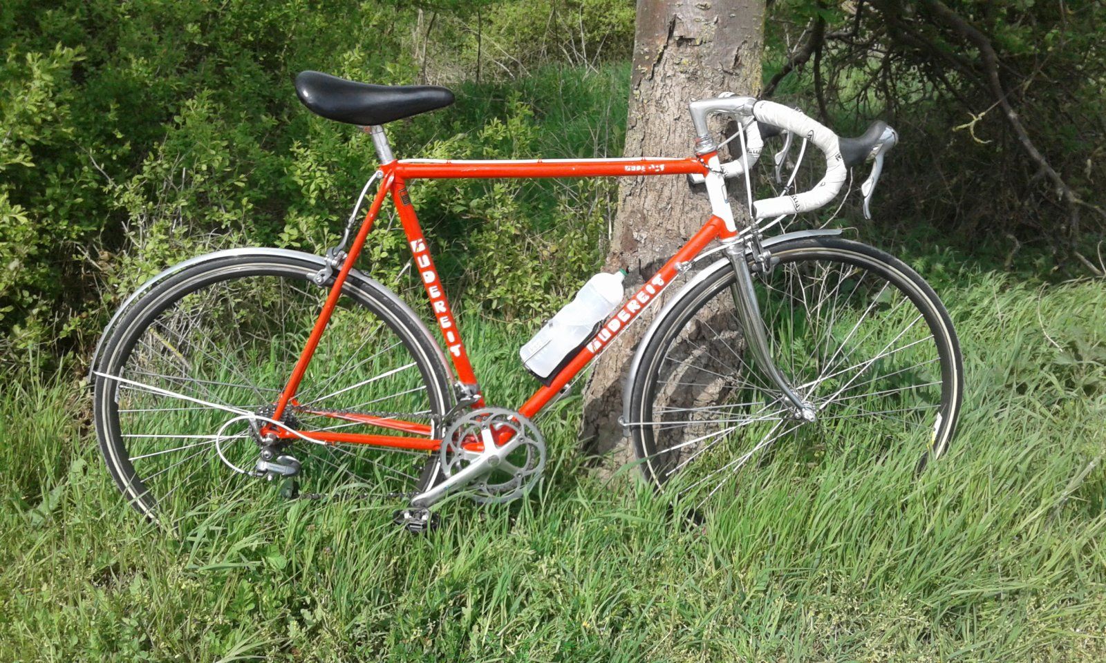

Ich bin auf der Suche nach einem Gepäckträger/Taschenträger für dieses Rad:
An den Peugeots der 70/80er sieht man oft Gepäckträger die ich mir vom Stil sehr gut vorstellen könnte. Modernere Alternativen aus Alu möchte ich nicht ausschließen, da sie vermutlich leichter sind. Leider finde ich die meist sehr unschön.
Vielleicht hat jemand einem Tipp oder etwas in der Richtung an zu bieten?
Zur Befestigung habe ich unten die Schutzblechösen. Für die Befestigung an den Sitztreben oder dem Bremssteg wird mir schon was passendes einfallen.

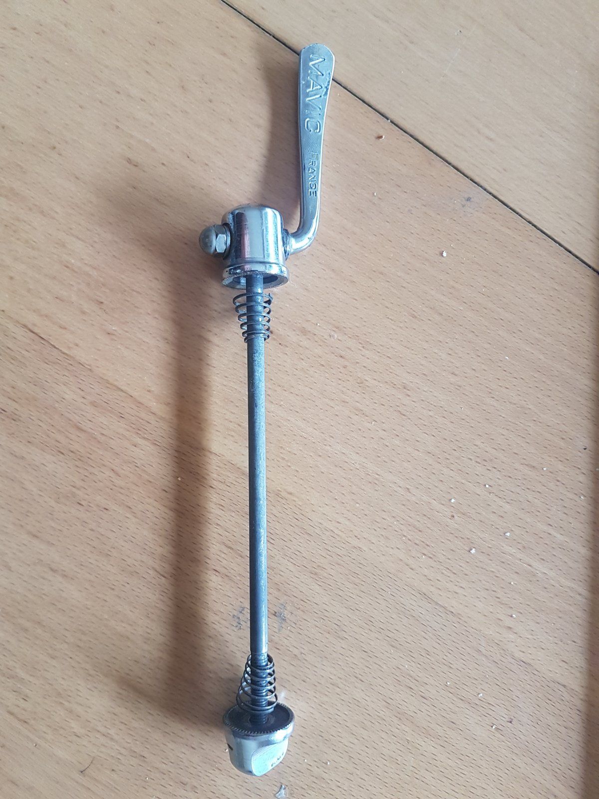

Ich suche einen Mavic Schnellspanner 500/501 fürs Hinterrad. Habe zwei fürs Vorderrad. Natürlich würde ich auch gerne tauschen
Für den für Peugeot (z.b. PK60) oft verwendeten vorderen Gepäckträger benötigst Du aber normalerweise die Mafac Mittelzug Bremse da der Träger daran befestigt wird...
Ich habe glaube ich noch so einen ESGE Gepäckträger mit einer Art Schelle für die Befestigung an den Streben oder Bremssteg. Kann gerne mal nachschauen.
