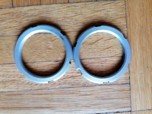

Falls jemand für ein Innenlager: Edco Competition, Bsa Lagerschalen über hat gerne mit Preis PN an mich. Bzw. eine würde reichen, gerne auch mit Konterringen.
