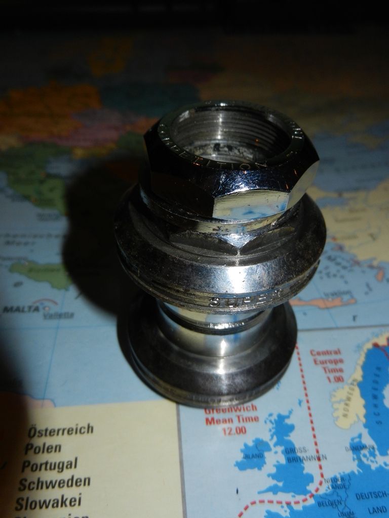

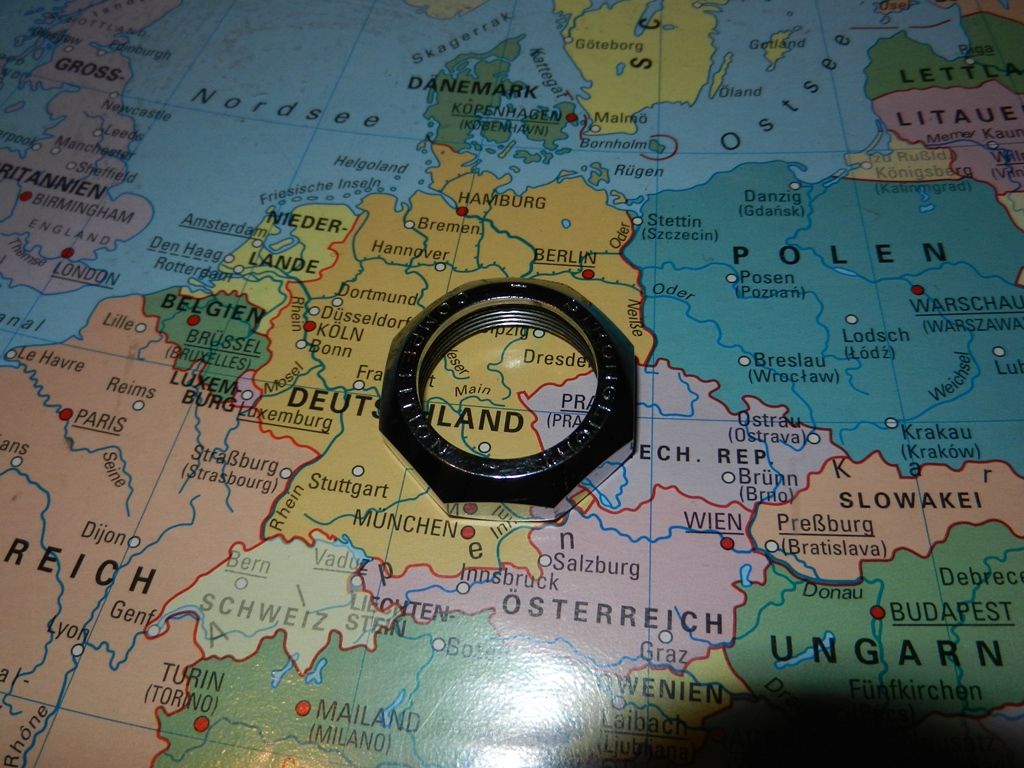

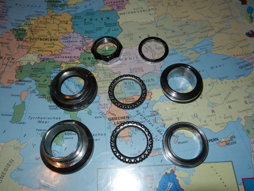

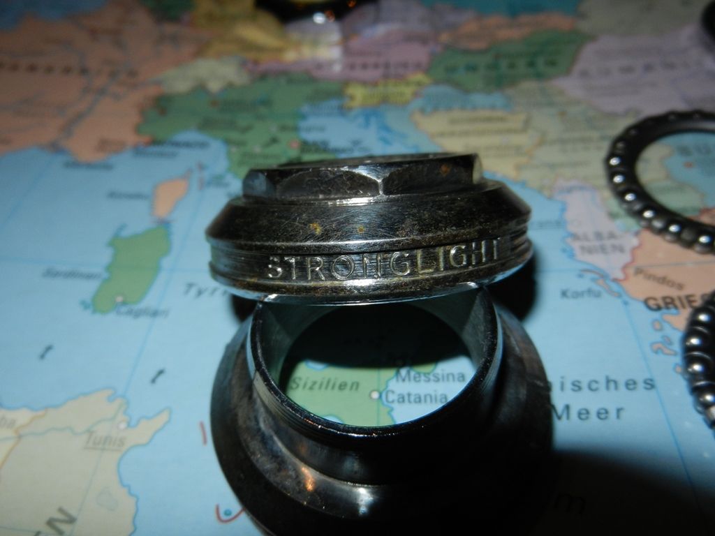

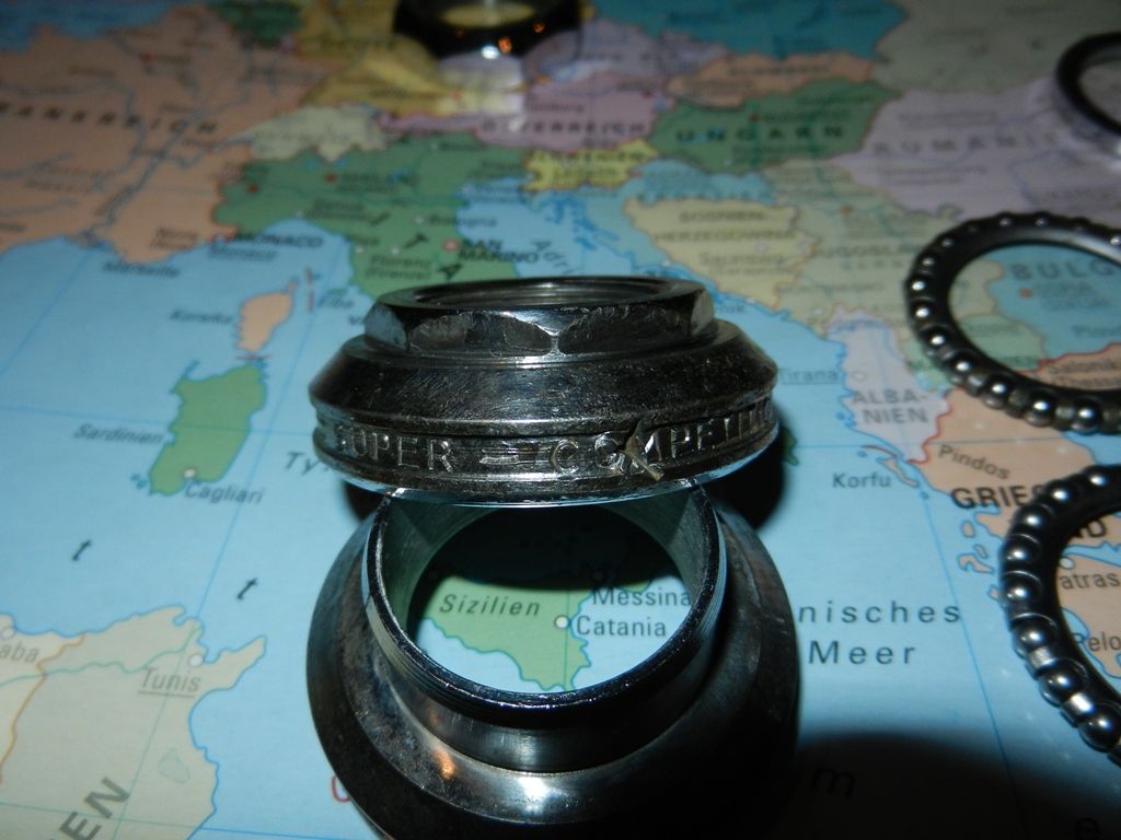

Was gibst du mir dafür? Idealerweise suche ich einen zeitgleichen und geometrisch passenden Steuersatz, denn der ist grad verbaut.
Ah ok. Habe heute schon einen gekauft. Würde mir aber einen auf Lager legen, das ist aber deine Mühe nicht wert, da nicht dringlich. Hätte gegen einen V4 Competition tauschen können.
Trotzdem Danke!!!
