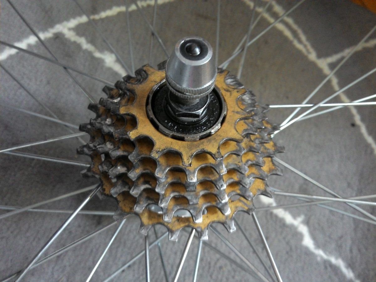

Da ich leider immernoch nicht die richtige Bezeichnung des gesuchten Kranzes weiß hier einfach mal mit Bildern.
Ich benötige einen Schraub/Steckkranz wo ich das erste Ritzel per doppel Kettenpeitsche vom Freilauf schrauben muss um danach die verbelibenden 5 Ritzel als Paket vom Freilauf abzuziehen. Gerne mit steigungsfreundlicher Abstufung da für die Madame ;)

Die alten UG Ritzel werden immer seltener.
Aaaaber:
Es sieht so aus, als wäre das kleinste Schraubritzel (13 Zähne?) noch in Ordnung, oder?
Die verschleißen halt nicht sooo schnell.
Dann brauchst du doch "nur" noch die 5 anderen Steckritzel.
Hol dir doch eine neue Shimano Kassette, z.B. CS-HG50-7 7-fach - Link
z.B. die Version 13 - 34
Das letzte einzelne 13-er Steckritzel brauchst du nicht.
Den Rest der Kassette musst du auseinandernehmen (Niete wegbohren).
Dann an den Ritzeln, die du verbauen willst (z.B. 15-17-20-24-29) die eine Nase die länger ist als die anderen etwas abfeilen (das geht problemlos) und mit den Zwischenringen aus deiner vorhandenen 6-fach Kassette wieder montieren.
Fertich!

Vielen Dank für die ausführliche Antwort.
Leider leider leider habe ich nur ein Problem mit dem kleinsten Schraubritzel :(
Ob alte oder neue Kette auf dem kleinsten rutscht die Kette unter Last teils einfach einen Zahn durch. (Weiß nicht wie ich es anders beschreiben soll).
Ich selbst dachte das der Kranz noch ordentlich ist, meine Augen fehlt hier aber eindeutig die Erfahrung...

wie die Kollegen schon geschreben haben, das ist Shimano UG (uniglide).
Du brauchst etwas Geduld, dann kriegst du die entsprechenden Ritzel zusammen.Ich habe auch eine UG Kassette aus einzelnen Ritzeln zusammengesucht, dauert, aber geht. Ich habe pro Stück zwischen 4€ und 6€ gezhalt, d.h. die 6er Kassette kostet dann +/- 30€

Das ist ein 105/600er Kranz, kein Dura Ace.
Abschlußkränze dafür sind allerdings noch seltener als Dura Ace.....
Eine Möglichkeit besteht darin, den Freilaufkörper gegen einen 7-fach-HG zu tauschen, wie sie gelegentlich bei ebay angeboten werden.
Bei diesen älteren Naben ist allerdings der Freilauf auf die Nabe gepreßt und muß mit einem Abzieher abgenommen werden.
Neuere Modelle hatten eine Schraubhülse.
Die Freiläufe sind aber untereinander kompatibel!
